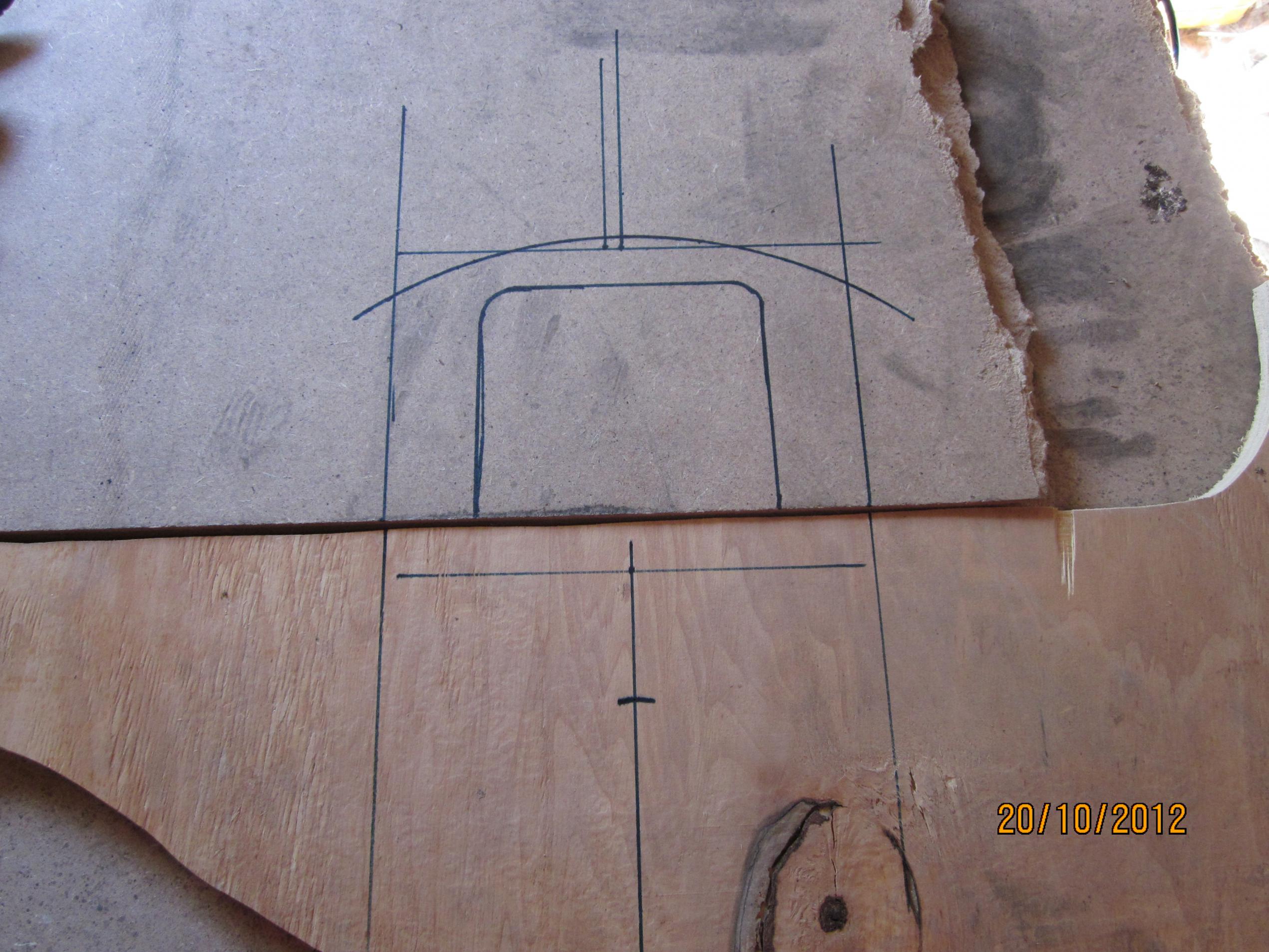

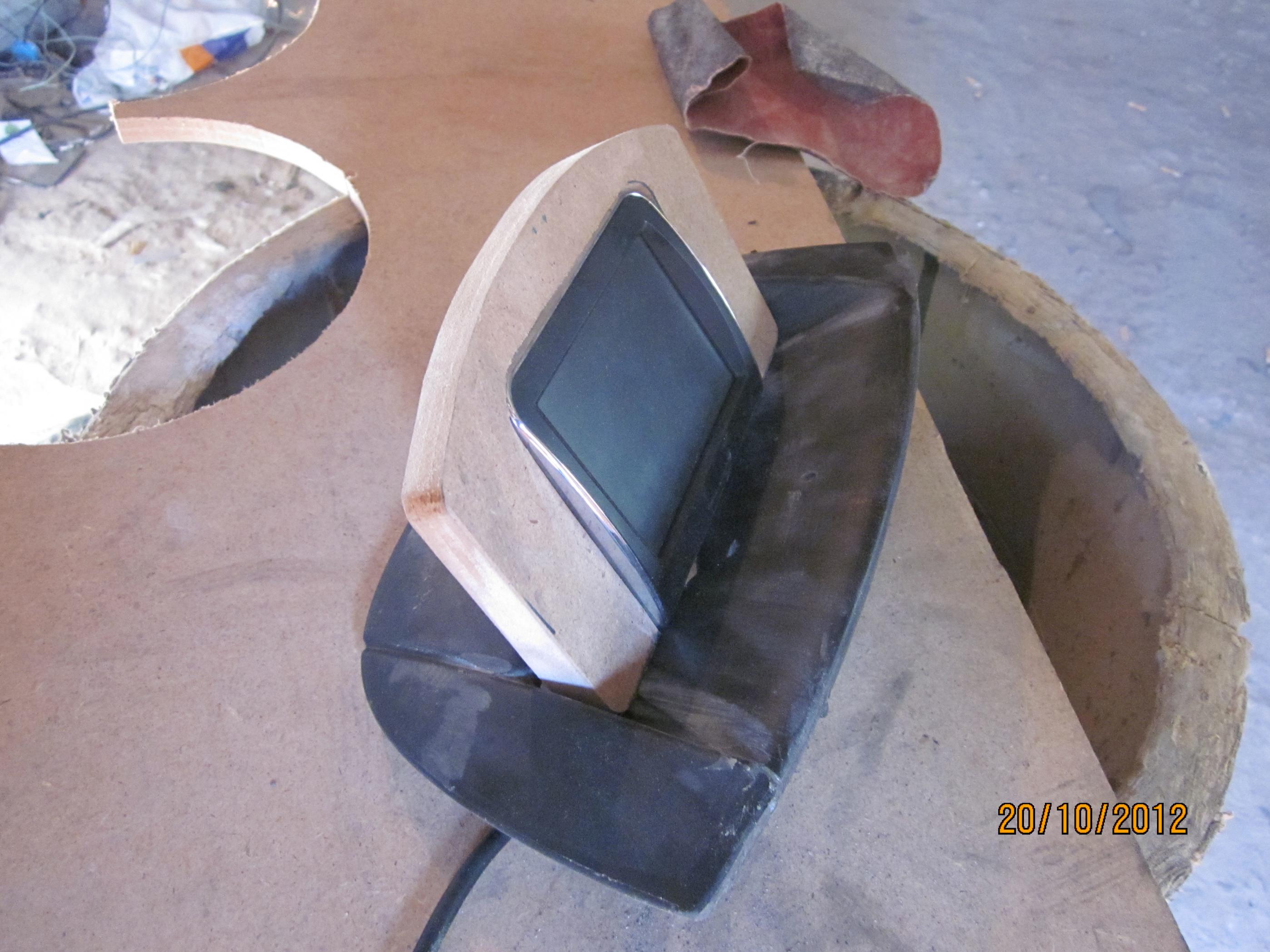

Пока копится бабаосик на саб, решил я себе мониторчик втулить под камеру и айпод, вот немного ФотоГ
Идейя хоть и не нова, но хороша! Эти никчемные часы в Хэтчах и вагонах Лачетти многих наталкивали на мысль их передеать. Я тоже из этого числа - хотел вставить туда навигатор, сначала 4-х, а потом 7-ми дюймовый. Но, увы, дальше рабочего макета дело не пошло... Но я не о том. Позволю себе дать парочку советов насчет изготовляемого девайса. Во-первых, установи мониторчик, что назвывается "в наживульку" и поезди с ним парочку дней с тем чтобы установить правильный наклон монитора (чтобы не отсвечивал от солнца). Пробные поездки, скорее всего, приведут к необходимости (внимание, совет номер 2) изготовления козырька, который особенно актуален для TFT-дисплея). А еще, при всей, может быть, неохоте, придется мониторчик развернуть к себе (а хто в машинке главный?) или предсмотреть возможность такого поворота. Может быть, в моем случае с навигатором это было важно, а монитором для Айподика не столь важно, но решать тебе самому. И последнее на сегодня, часики вмашинке может тебе и не нужны (часы могут быть и на ГУ), а вот дисплей парктроника туда вмонтировать (серху или снизу зависит от полета мысли и от модели парктроника) было бы очень неплохо. Да, еще одно вспомнил, но это относится к к варианту с навигатором. Я планировал встроить в заднюю часть "горба" за мониторчиком динамичек от старого компа (PC-speaker) и маленький усилитель от простейших компьютерных колонок. Это для того, чтобы можно было слышать команды навигатора (собственный динамик навигатора закрыт "горбом-коробом"). Ну вот такое. Надеюсь, что-нибуть из написанного тебе пригодится. В любом случае желаю творческих успехов и интересом буду ждать новых фоток. С понедельника могу сбросить в личку пару фоток с иллюстрацией моих попыток.
НА этих фотрках видно, о каком козырьке я писал...
Нам бы такую торпеду..... А еще говорят, кетай...

+1 к совету одноклубника у меня примерно в этом месте на стекле висел навигатор, меня больше всего раздражало кстати не засвет от солнца (лобовое тонировано поэтому пофик) а блики от навигатора на лобовое ночью... Поэтому правильно советуют - надо попробовать и поездить а уже потом намертво крепить.

Hetchserg, я уже делал в том месте навигатор (лачети вагон).
Сразу скажу что угол (если судить по последнему фото) задан не верный.
Нужно делать отрицательный угол наклона, т.е. наклон должен быть в салон (как у лобового стекла, только угол гораздо меньше). Иначе летом днем ничего не будет видно, а ночью будет мешать отражение от лобового стекла.
Лепить большой козырек нет смысла (во первых будет уродливо сомтреться, во вторых будет мешать тебе смотреть на навигатеор, а в третих толку от него все-равно не будет). Если выставить правильно угол наклона, то необходимости в козырьке вообще не будет.
Где-то у меня были фото готового решения, как это было сделано у меня, если найду, то скину тебе.

Продолжаем боротся с подиком под мониторчик...
П.С. Прикупил себе гравер с мильёном носадок, очень удобно в плане тонких работ(всмысле там где болгарка не пролезит и наждаком не достать), рекомендую...
