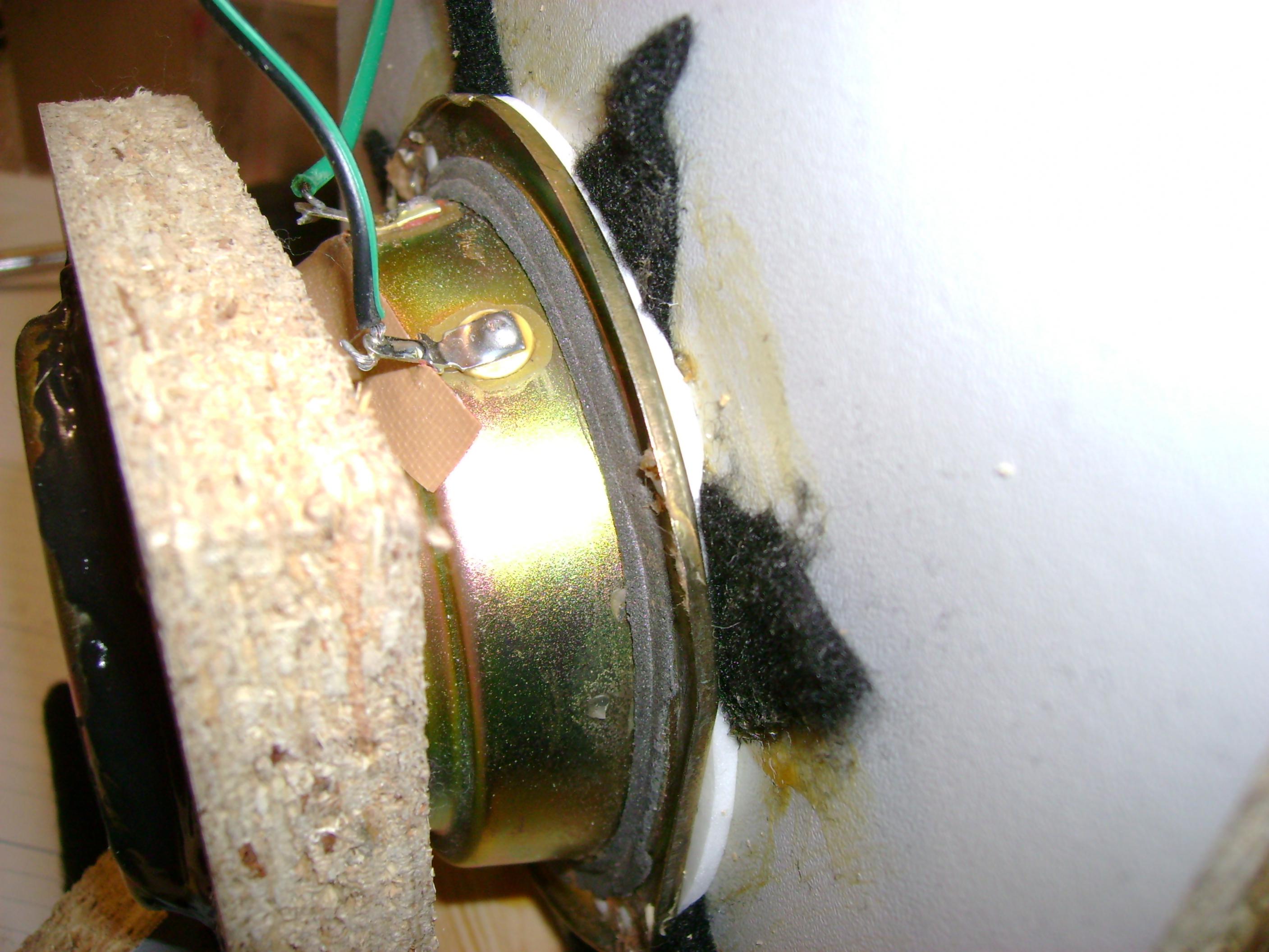

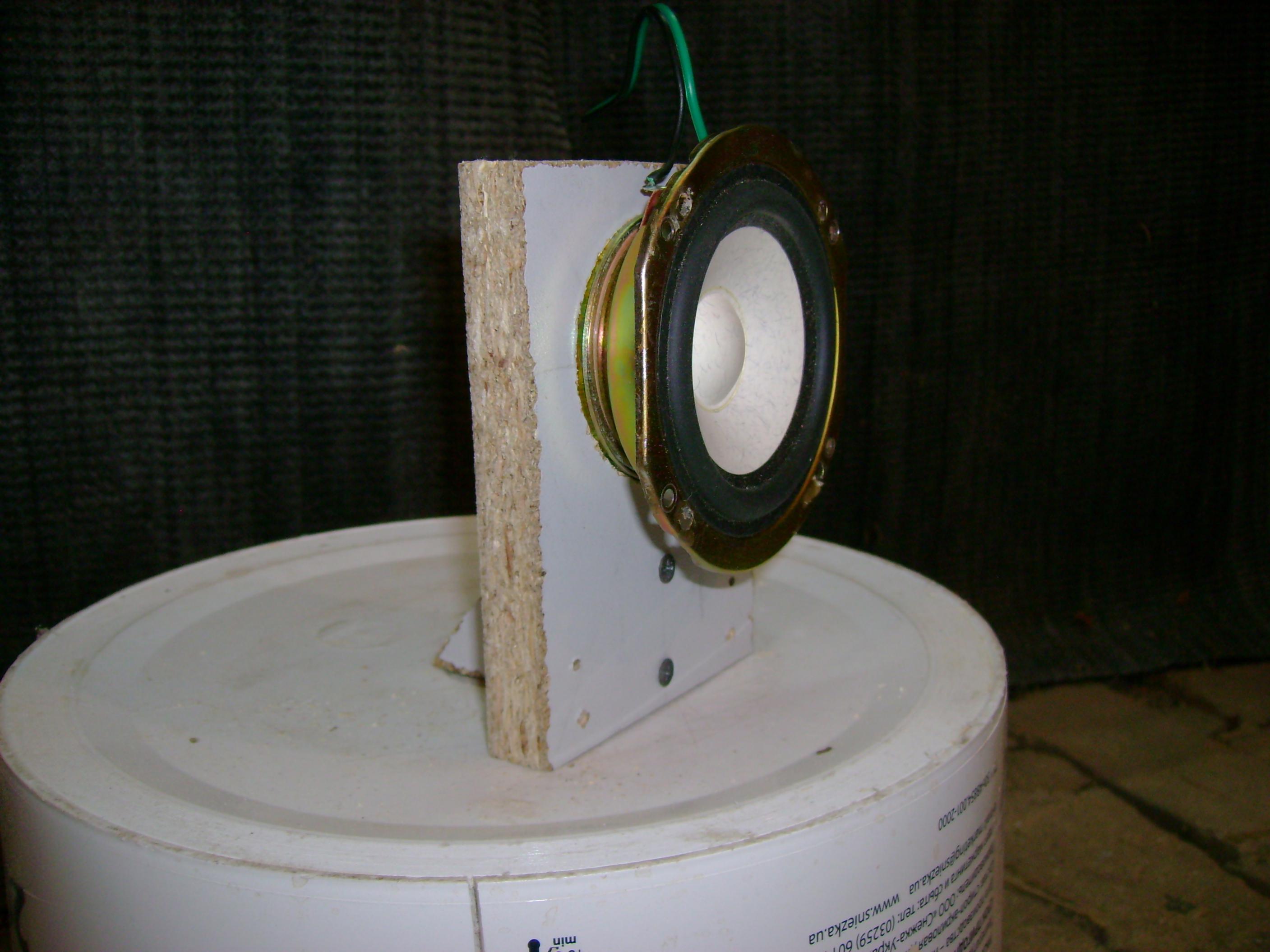

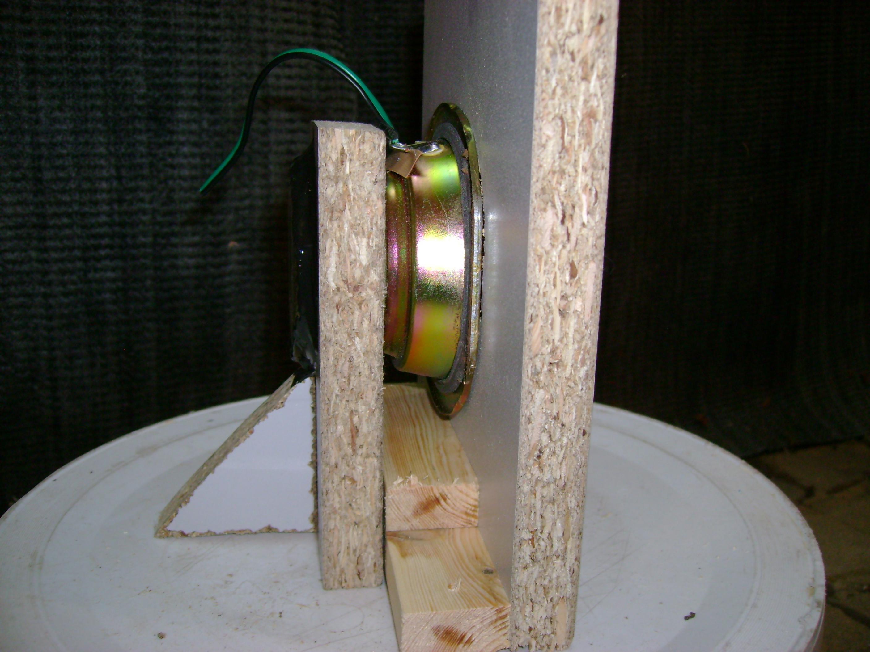

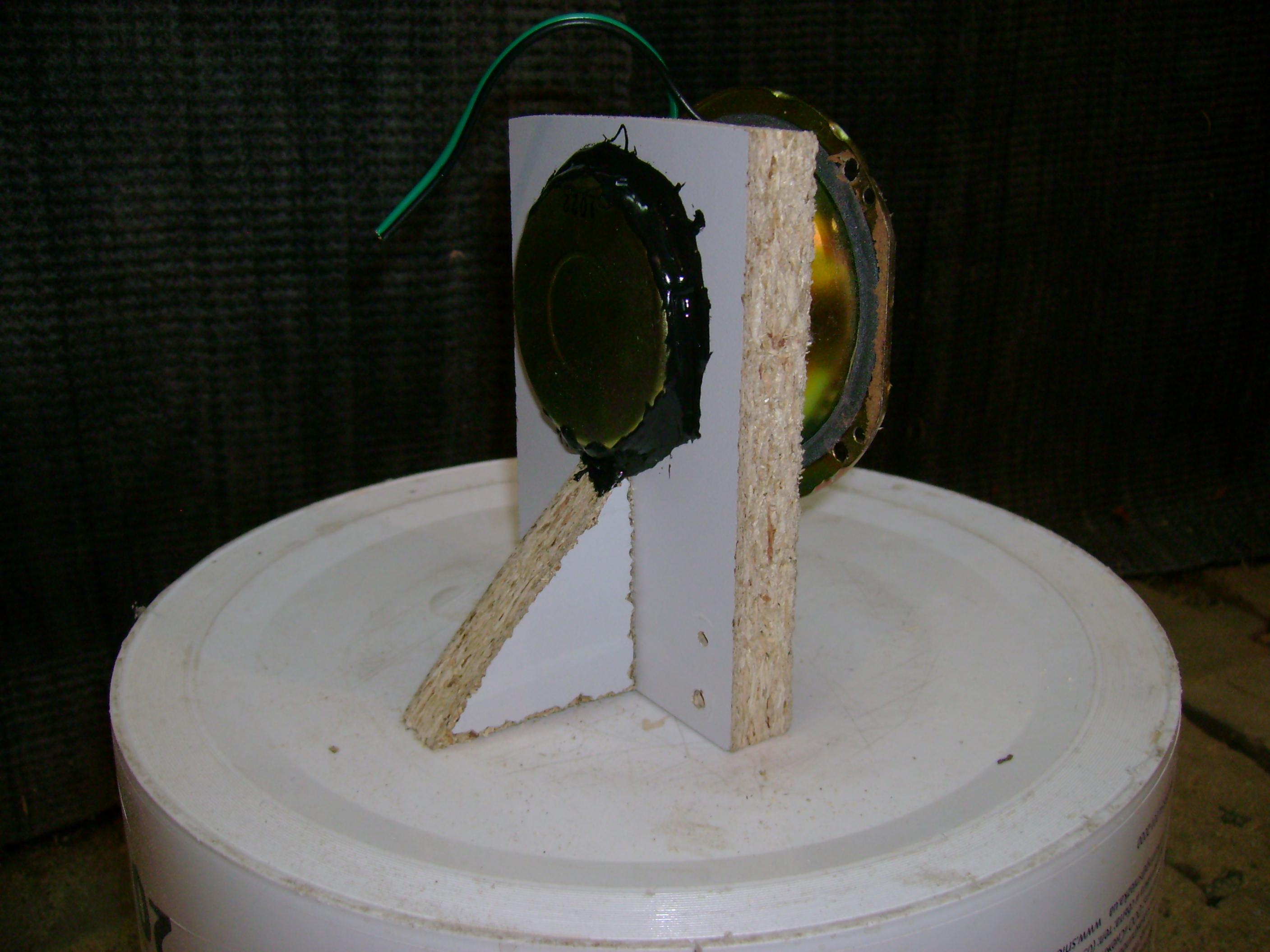

Было пару свободных дней. Донором стала фронтальная 3х компонентная полочная акустика от BBK. Мидбас 16 см был в объеме 4.85л с фазиком, серединка 9 см со своей камерой, и пищалка 25мм, штатный пасскрос все 1 порядком.
Сейчас мидбас в ящике 4,85 литра без задней стенки, объем оригинала сохранил на всякий случай, серединка за камеру вклеена в опору, между фланцем и передней стенкой только сплен 2мм. Пищалка вклеена через кольцо из сплена. Сплен послужил и уплотнением при сборке ящика мидбаса, не захотел морочиться с жидкими гвоздями. Кросс остался штатный.
Баса хватает. Он даже стал детальнее. Общее звучание изменилось в лучшую сторону, Появилась глубина, ширина уходит сантиметров на 20-30 за колонки наружу.

Имхо, для СЧ с таким диффузородержателем:
нет разницы в каком оформлении стоять: есть там в ящике задняя стенка или нет.
А была бы корзина "нормальная", с окнами в металле корзины и открытой задней стороной диффузора, такое крепление:
дало бы кучу отражения звуковой волны от обратной стороны диффузора, с чем как раз в оригинальной конструкции и боролись.
Твитеру тоже всё-равно, у него своя закрытая камера позади купола.
Я так понимаю, что всё слышимое изменение в звучании переделанных колоночек дал только мидбас.

Согласен, что для сч акустическое оформление не поменялось. Изменился только способ крепления динамика.
