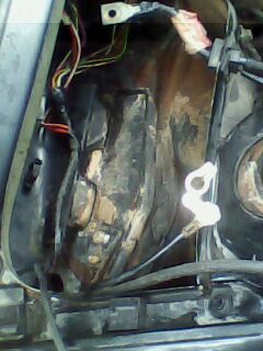

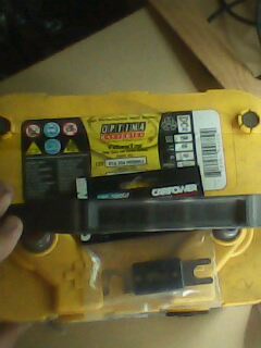

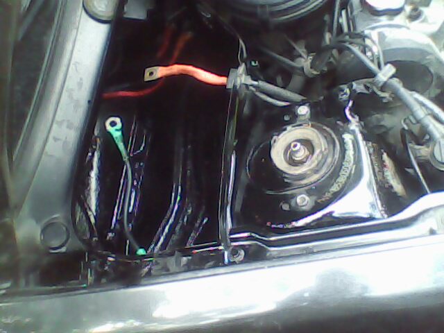

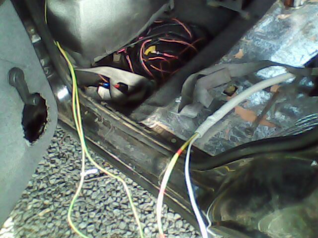

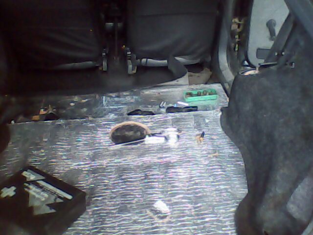

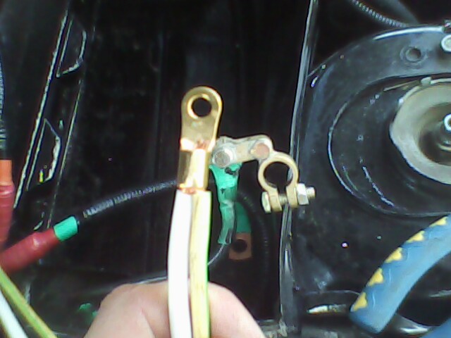

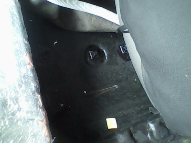

взявся я прокладати провода....

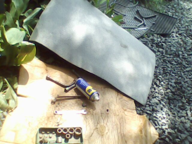

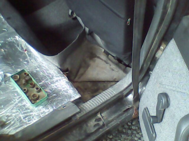

1) зняв акбешку, глянув, а там рижиків - немереннО... давай щось робити зачистив, грунтанув, ще раз грунтанов, покрасив, провода всі заробим термоусадкою... 2) потім зняв всі межблоки, різні примочки і мене хапала ізменННА-паніка, вот ІЗЗІс... ![]() 3) думав відкрутити сідушку, а вона завареНА... 4) ну далі все ,що міг робити... |

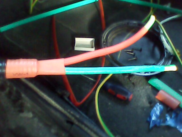

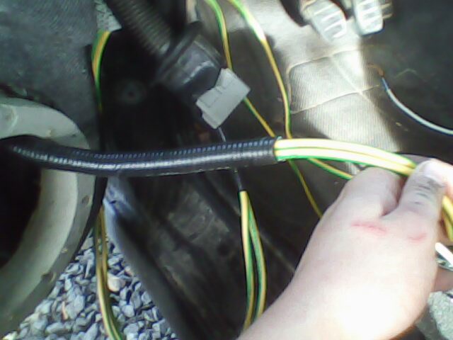

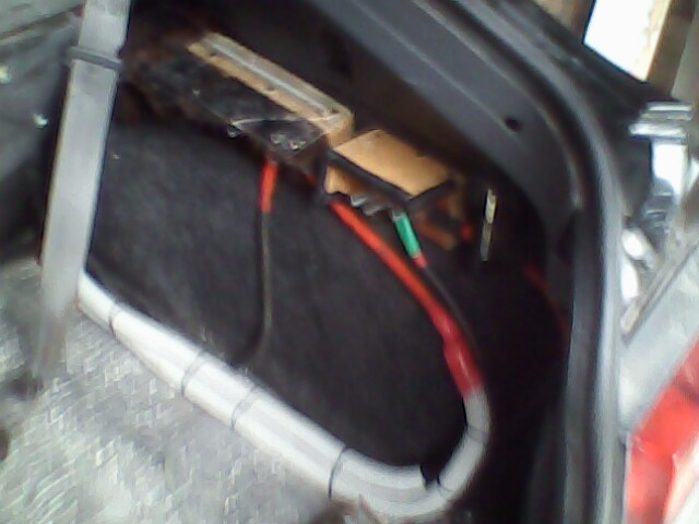

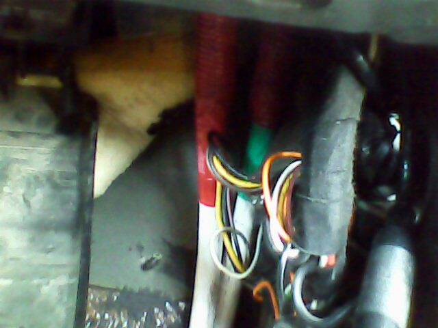

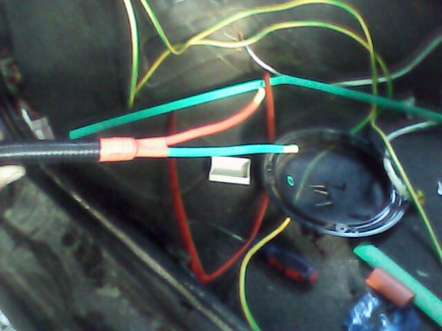

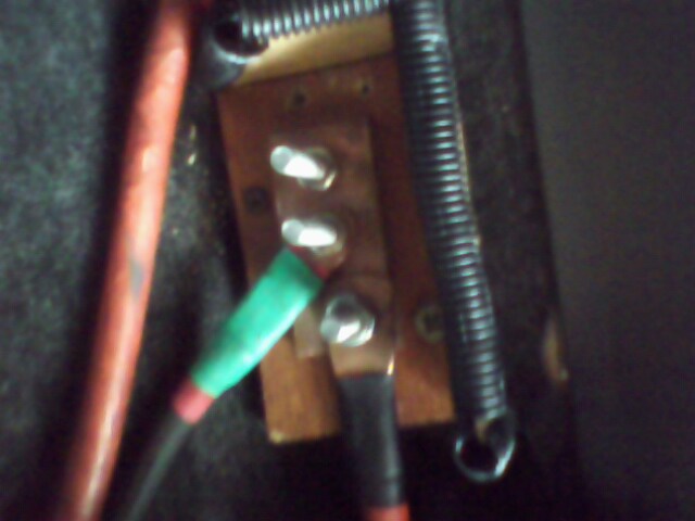

далі потянув нульовочку...

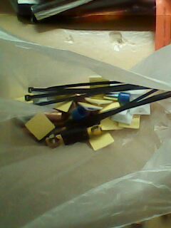

тянув, тянув... - витяНУВ потім в місці переходу нульовочки з салону автівки у відсік акебешки робив тАК: 1) Термоусадка; 2) Автомобільна гофра з двох частин; 3) Все те ізолентою.. вроді може бути. після чого одягнув гофру на кабель ... кфра трішки великувата, всередині гофри, поКРУГУ - поролончик ставив щоб кабель не гуляв.. потім термінали для фіксування кабелю... робив так... мастив грунтовкою, потім клеїв ту штучку, потім все місце грунтом. сідушка - заварена ну і міжблоки наКІНЕЦЬ |

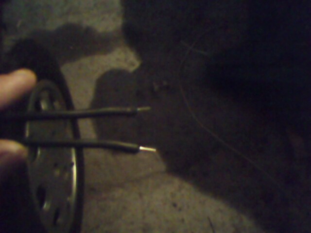

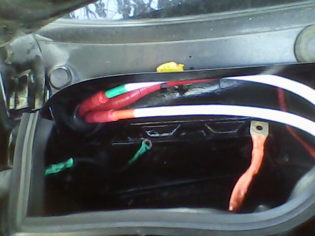

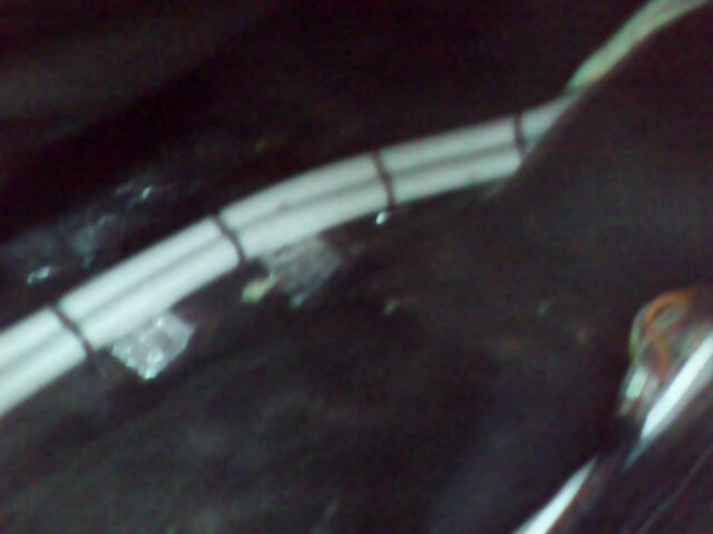

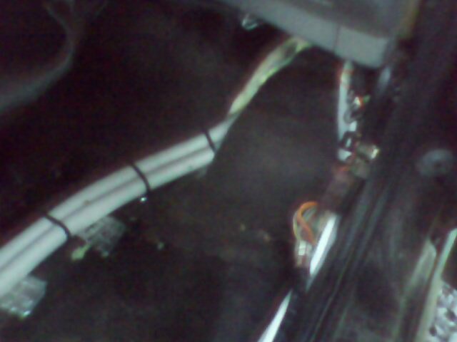

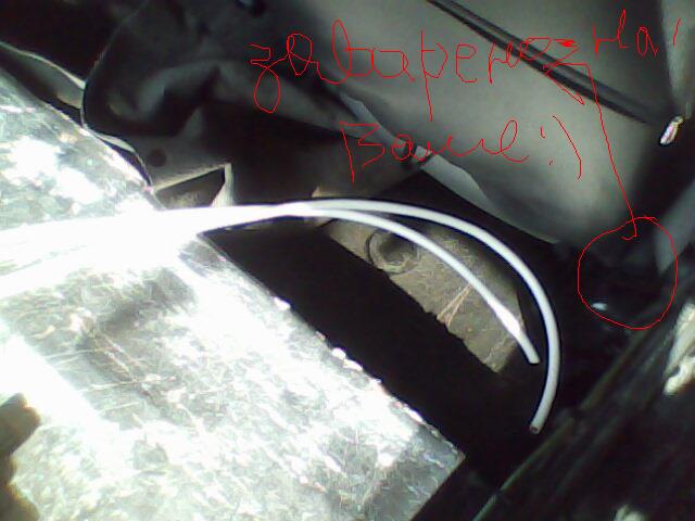

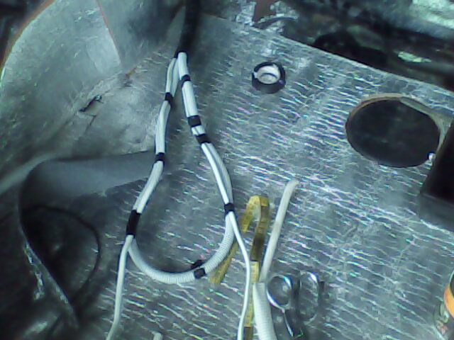

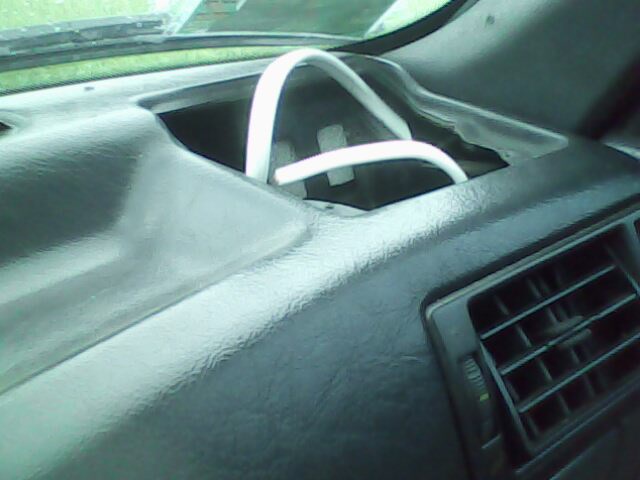

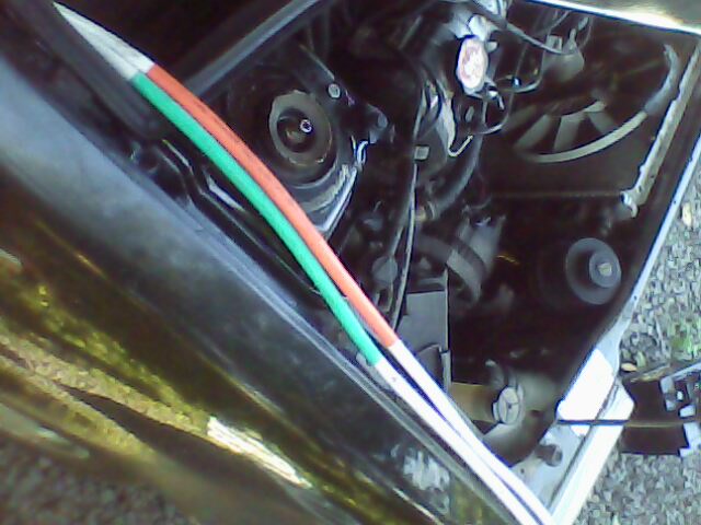

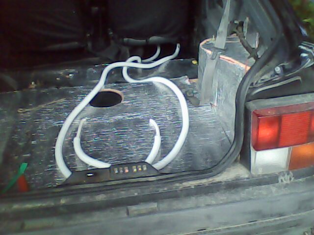

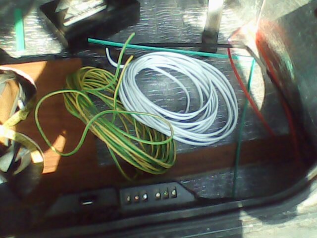

вчора проклав силу.. но не сфоткав, сіла бетерея
, сьогодні фотканупроклав вправому боці акустичні на міди (чісто ХАЙ-ЕНД з пв3) 10 кв., а на рупорні пісчі 4 кв., на міди в гофру, на пісчі вище гофри.. на фотках видно.фото нижче: Последний раз редактировалось Valera; 21.07.2011 в 15:55. |

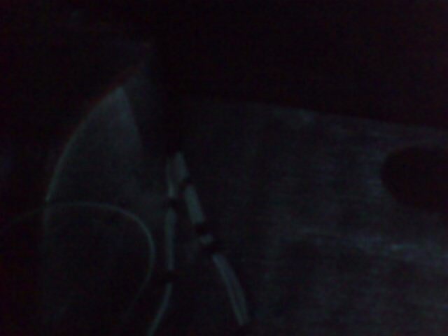

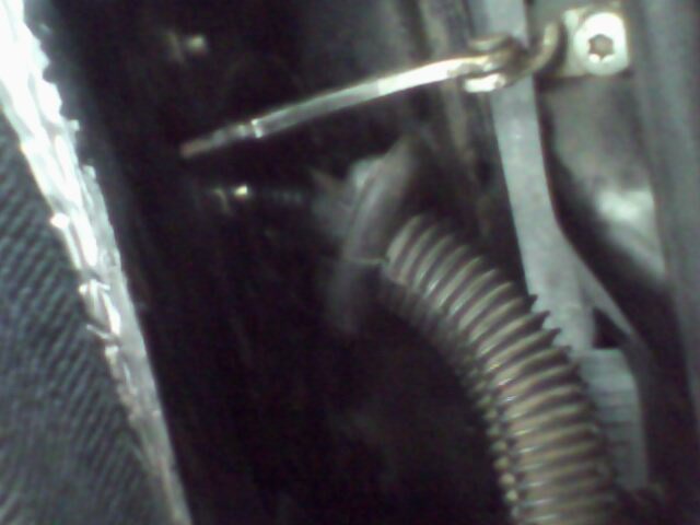

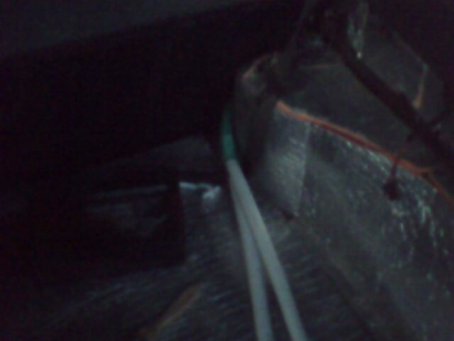

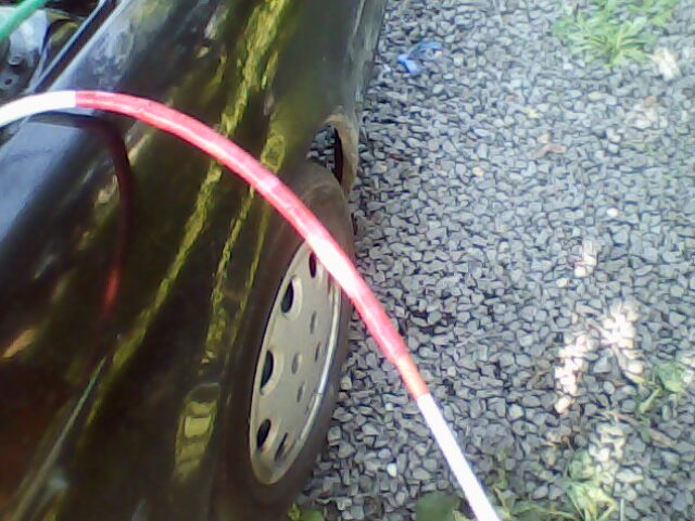

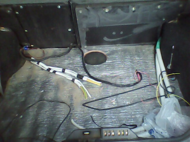

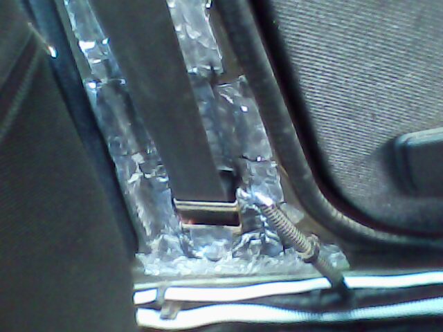

проклав ліву сторону акустичних(мідбасових і на рупора), сила на місці-закріплена, завібрив місця де ремНІ безбеки..
фото: |

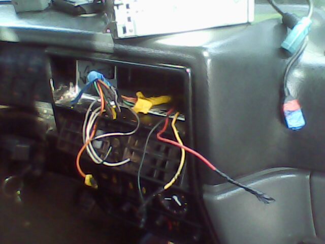

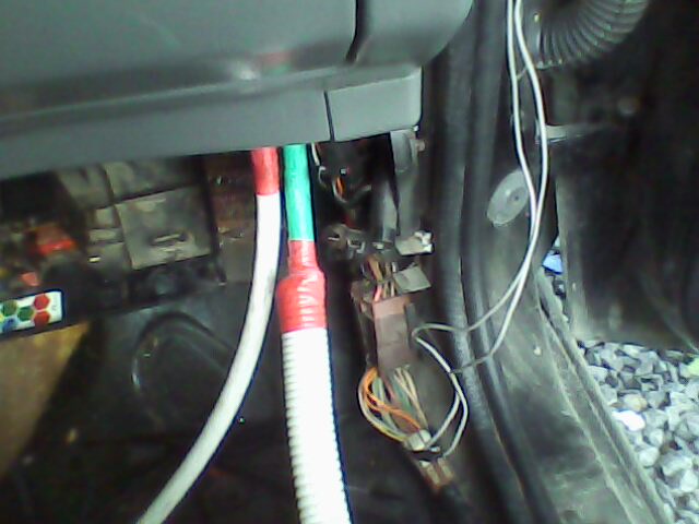

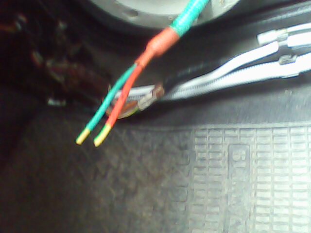

Скажіть будь ласка., треба міняти штатну проводку, що до магнітоли йде?? там провода, ну зовсім не внушають довіру
...думаю 10-15 кв. прокласти., пред (40а).. і все..чи не варто заморочуватись??? дякую |

![]() якщо ж жервоний провід і жовтий, між собою зв"язати, то воно садить аккум... |

Вже купив на 10 кв. сьогодні встановлю...
Чого ж я поставив питання, бо алпайн 9886 (без R) якись странний виключався коли я давив на паверампері , а алпайн 9887 не виключався.... вчому тут кокс я не знаю... думаю,що провода дудуться цьому РАДИ

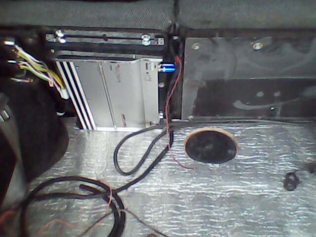

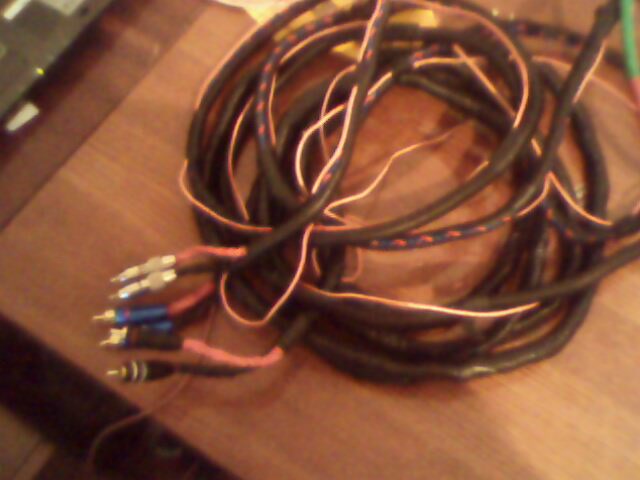

фото нижще, що я наробив

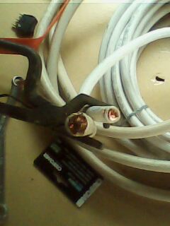

:- провода на ГУ 10 кв. (ремоут мафонівський 6 кв.) - обробляю кінці проводів на кроси і т.д. - зробив подіки на підсилювачі. |

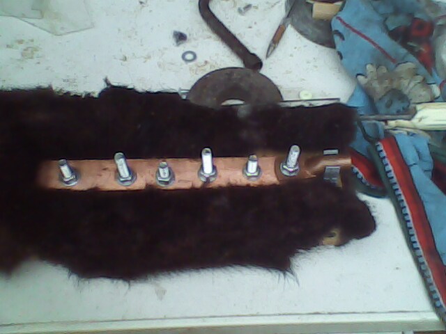

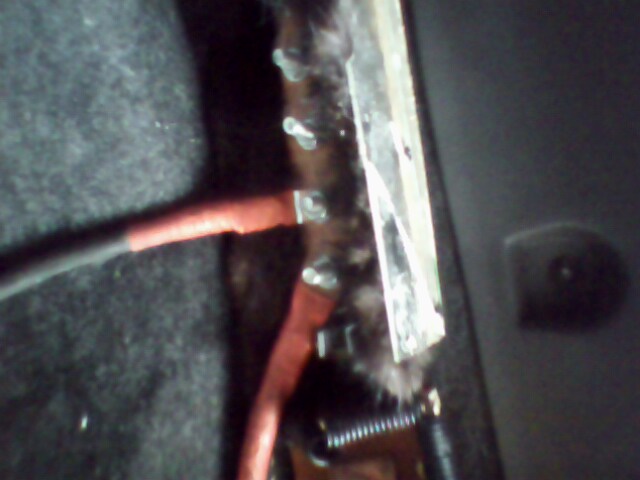

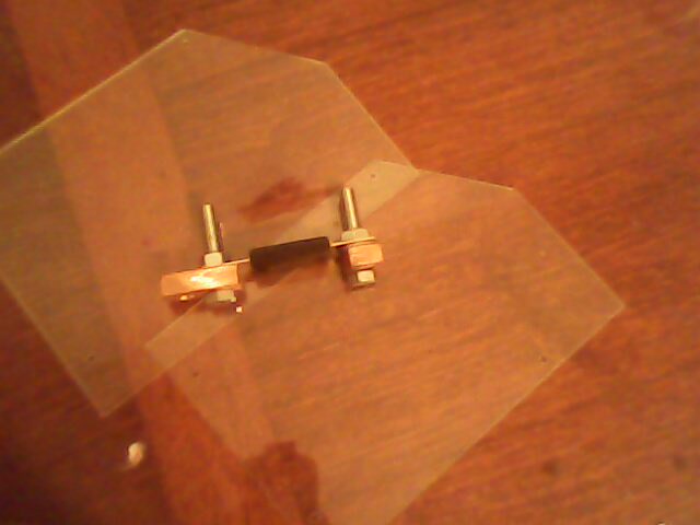

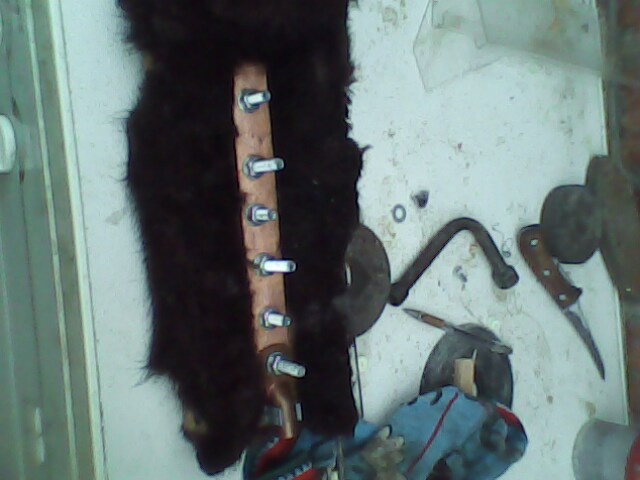

Хайендівські ШИНИ... не знаю як вам, а для мене це найскладніший етап інстала.. що був... ще трішки і стартуєм...
фото Последний раз редактировалось Valera; 01.08.2011 в 09:12. |
#80 |
Регистрация: 24.06.2009
Адрес: м.Хмельницький
Сообщений: 1,362
Вы сказали Спасибо: 301
Репутация: 277
блін.. щось натупив з фотками..заливаю..
хайендівські шини будуть зверху в білому кріликові , це пробний варіант обБивки ![]() Плюсова шина більша.. мінусова менша
