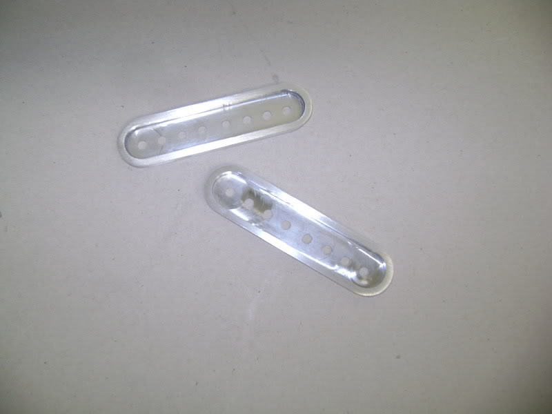

JOCKER,
Я конечно дико извиняюсь что залез в тему предназначенную только для асов.
Но давайте не будем забывать что не все новички в автозвуке точно такие же профаны и в других областях. Для многих автозвук - хобби, а вот по профессии электрики, механики, столяры... и далеко не не профаны в своих областях.
За темой тюнинга данного БМВ наблюдаю не один год, правда на других сайтах. Какими инструментами и самодельными приспособлениями пользуется ув. robolop - тоже знаю, видел. А теперь обратите внимание на качество поверхностей в вашей инсталляции и robolop, именно на это и обратил внимание Alexx ("как он выравнивал под полировку несквозные пазы", "При этом помним про бортики и отверсия"). Именно поэтому я и позволил себе высказать свое мнение, т.к. считаю что никакая ручная обработка не даст такой точности поверхностей, даже в исполнении слесаря 6-го разряда. Соответственно высказал свое предположение насчет применения режущего инструмента.
"два вида шкурки,паста и вперёд" - это о шероховатости поверхности, заключительный этап - полировка (паста ГОИ), но это ни в коем случае не даст вам необходимой плоскостности, а также точности взаимного расположения поверхностей. Короче будет блестеть, но будет кривая как наши Украинские дороги.
"3.по поводу этих "огрызков"....- в этих целях,они совершенно не практичны,
так как после минутного применения - меняют первоначальную форму
их понадобится,штук трыста!" - С этим полностью несогласен, т.к. данные фрезы изготовлены из быстрорежущей стали и при работе с алюминием будут почти вечные, а за счет большого количества режущих зубьев дадут довольно чистую поверхность (с низкой шероховатостью), а если увеличить обороты и уменьшить подачу, то вообще почти идеал. Огрызки №2 - абразивный инструмент - даст еще более чистую поверхность по сравнению с фрезами, но припуск под обработку должен быть минимален, а также необходим подбор по типу обрабатываемого материала (различные виды абразива и связки), для избежания засаливания режущего инструмента (алюминий). При соблюдении этих условий 300 "огрызков" совершенно ни к чему, а вот одного на 30 деталюх - легко.
По поводу сам не пробовал - это зря. Данный инструмент использую очень часто, поэтому и привел в качестве примера.

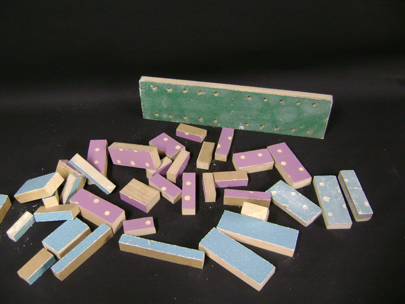

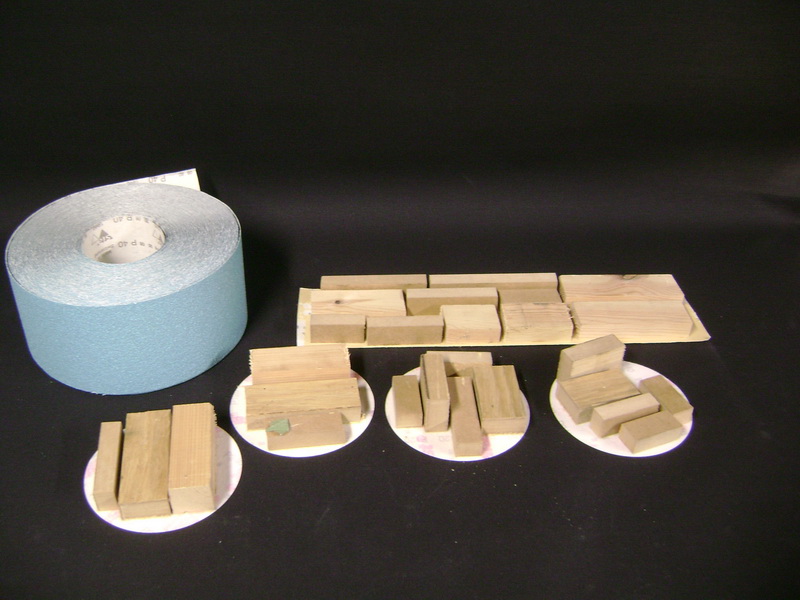

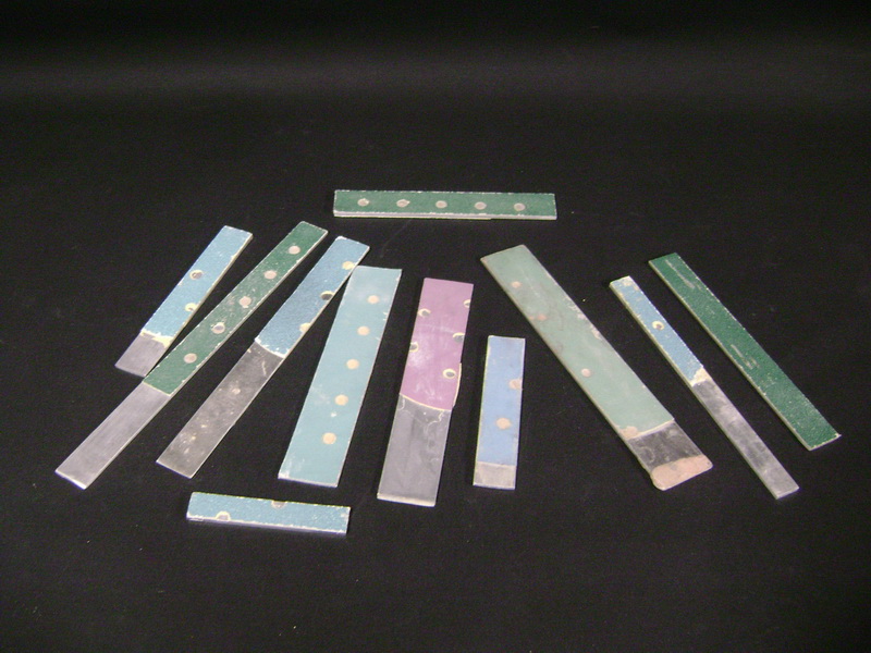

Старый 15.12.2010, 21:51   #50
Yustin
Аватар для Yustin
Регистрация: 06.06.2008
Адрес: Odessa
Возраст: 49
Сообщений: 97
Поблагодарили 6 раз(а) в 4 сообщениях
Репутация: 9
По умолчанию :)
Многое проясняет, но реально не наш метод.
ID:	5664   Нажмите на изображение для увеличения

Сообщение от Yustin Посмотреть сообщение
ага....таки удосужился ВНИМАТЕЛЬНО посмотреть....
разжёвывать так понимаю не надо....

итак
Alexx отправляеццо в сад
Руками он шкурит? - "Не верю".(с)
в поисках "фашистского станка для флифовки"...
Вадя,широкими шагами отправляеццо ему на встречу
почему-то мне кажется, что вот эти фотки с дрелью наждаком и пастой у него только для того, чтобы лохи цепенели, чтобы показать как он зае... все это делать.
мегаСпецы
Старый 15.12.2010, 22:14   #55

был конкретный "спор"....."чем фриЦ доводит поверхности после фризы"
я написал -
два вида шкурки,паста и вперёд.
вы(и Alexx,Gdnua,vvv) написали:
В ручную вывести с такой точностью поверхности (имеются в виду криволинейные, о которых говорил Alexx) практически нереально
вы оказались неправы тчк
а всё остальное бла-бла-бла "с точки зрения" банальной эрудиции.....

Собсно, о чем спор? Можно ли так сделать руками? Да, наверно можно.
Стоит ли повторять подвиг психопата (если он, предположим, имеет место быть)- однозначно нет.
