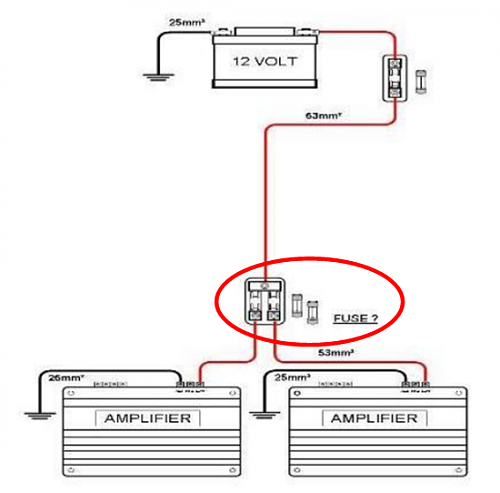

Старый 28.03.2016, 16:37   #53
По умолчанию Re: ЕММА-Украина 2016. Правила. Вопросы/ответы, ч.2
сечение провода + идет 50мм, а минус 25 мм, на сколько я помню минус тоже должен быть 50мм
С чего ты решил, что должен и минус быть 50?
Может и 25 стоять.
Это тест на сообразительность.
Недаром там стоит знак вопроса.
Дословно ...
КАКОЙ ДОЛЖЕН СТОЯТЬ ПРЕД в данном случае ?????

100A или я неправ?
Старый 29.03.2016, 16:46   #55
teqtor
Аватар для teqtor
Регистрация: 23.07.2013
Сообщений: 201
Репутация: 58
По наименьшему сечению, т.е. пред для 25кв.мм, т.е любой, но не более 125А включительно
Старый 29.03.2016, 17:05   #56
100A или я неправ?
Не больше 125 А.
Совершенно верно
Старый 29.03.2016, 17:22   #57
Ну тогда и второй вопрос, на сообразительность
Какой должен стоять пред?
Старый 29.03.2016, 19:20   #58
это определится по сечению провода массы на потребителе, но опять-таки не более 125, более точно нельзя определить. от 0 до 125А
Старый 30.03.2016, 12:19   #59
ВНИМАНИЕ!
В ходе консультаций по итогам европейского тренинга в методическое пособие по судейству инсталляции внесены разъяснения/дополнения по пункту "соответствие номиналов предохранителей и сечений проводки" (стр. 28).
"Кабели заземления также оцениваются! Если кабель заземления имеет меньшее сечение, чем кабель «+», предохранители устанавливаются исходя из сечения кабеля заземления. (Пример: «+» 50 мм², «земля» 20 мм² ==> предохранитель подбирается под 20- миллиметровый кабель заземления).
Не забывайте о кабеле заземления от АКБ на кузов автомобиля. В идеальной ситуации сечение кабеля/кабелей заземления должно быть равно сечению кабеля/кабелей питания аудиосистемы.
Для кабеля заземления: cумма номиналов предохранителей всех кабелей питания аудио системы, подсоединённых к АКБ (кроме кабелей ОЕМ), не может быть выше, чем максимальный номинал предохранителя для кабеля, разрешённого в соответствии с таблицей.
Для облегчения судейства: если кабелем заземления аудиосистемы является штатный кабель заземления транспортного средства без изменений/дополнений, то его сечение приравнивается к 6 мм кв. (9 AWG) = 50А."
Методичка_инсталл_-_v1.PDF
Последний раз редактировалось Директор Луны; 31.03.2016 в 03:44.
Старый 30.03.2016, 16:20   #60
муравей
Аватар для муравей
Регистрация: 17.11.2011
Сообщений: 1,293
Репутация: 149
я не про пред
кабель плюсовой на 50кв, минусовой на 25 - не порядок
такой чтоб при КЗ проводка осталась целой, а пред сгорел, такой ответ подойдет?
Последний раз редактировалось муравей; 30.03.2016 в 16:21.
