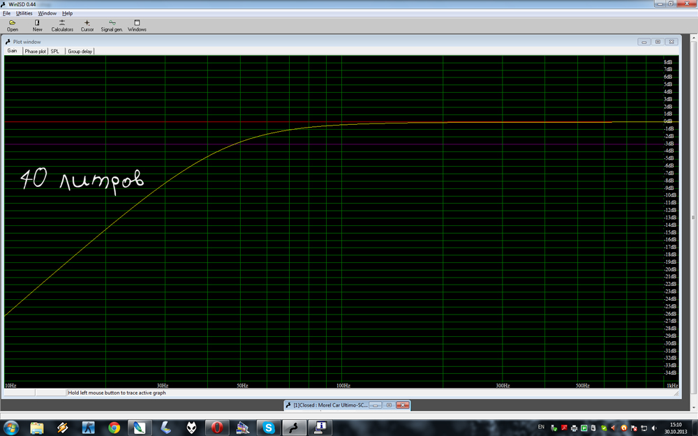

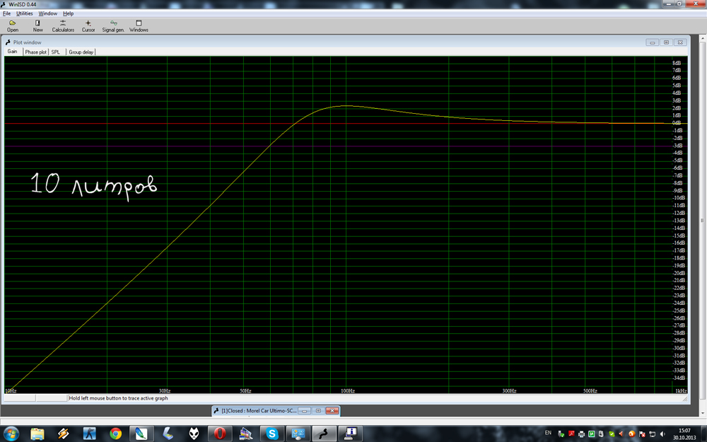

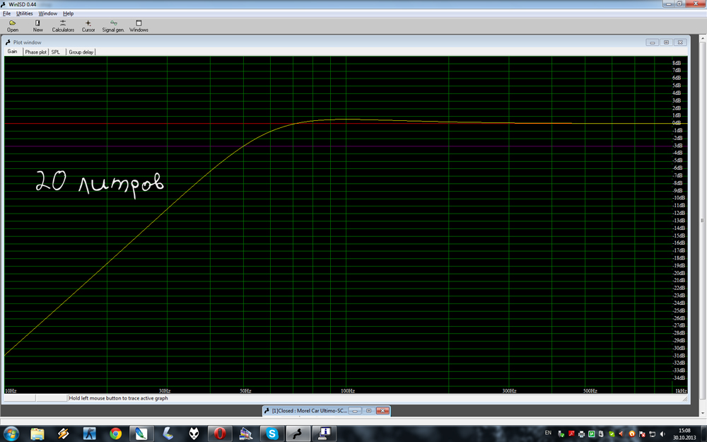

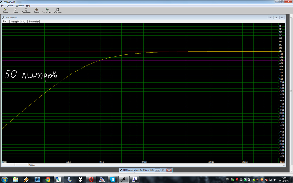

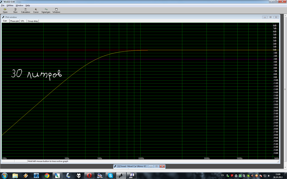

Сообщение от Nikowa Посмотреть сообщение
Подскажите по объему ЗЯ для даного сабика
Если все правильно сделал
вроде так
картинки
avik вне форума   Ответить с цитированием Вверх

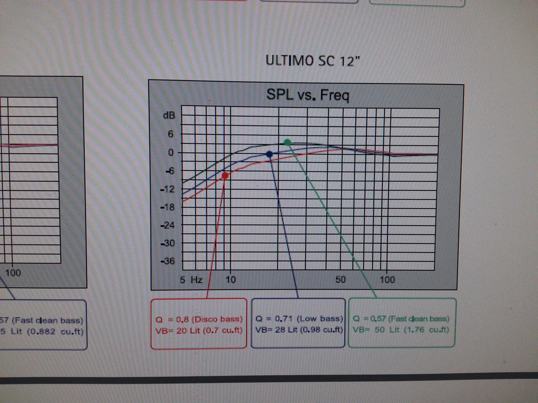

Репутация: 13
По умолчанию Re: Поговорим о сабвуферах?
А что тогда за графики из мануала ???как их понимать???

Старый 31.10.2013, 08:50   #46
Nikowa, ну подумаешь, художник ошибся в подписях
подписи для картинок - наоборот
Прикольные картинки
Сделал 39л
Будет здорово....
