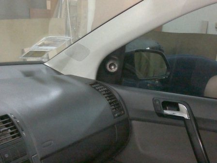

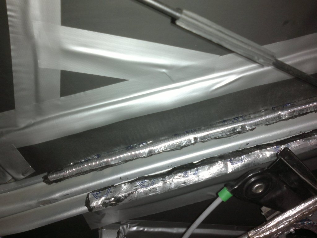

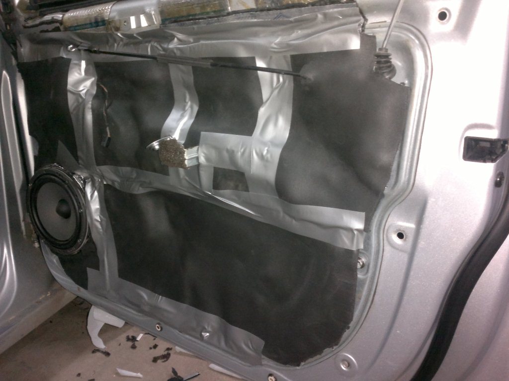

всем привет. расскажу о своих предпринятых шагах по улучшению звука
1.доработал виброшумоизоляцию
2.развернул немного миды.направил их на кпп а не "под ноги" как это было
3.переставил твитера на уголки дверей.показалось это лучшим местом (по звуку а не по эстетике)
по п.1.доработка виброизоляции. внешняя часть двери не была хорошо увязана с ребром жёсткости, этот вопрос решился дополнительной виброизоляцией
по п.3 страшно было твитера переносить, первый раз такое делал. но получилось симпатично

низы стали мягче, звуковая сцена изменилась кардинально. рояль теперь звучит чисто, нет эффекта закрытой крышки, тарелочки оркестра отрабатывают на ура
I'm happy
PS следующим этапом буду ставить на фронт усилок
PPS/ задние динамики абсолютно не мешают, а как бы дополняют сцену.

По п.1. по фоткам не понятно в чём заключалась доработка.Ну да ладно усилок поставишь, он сразу расставит все точки над i.
