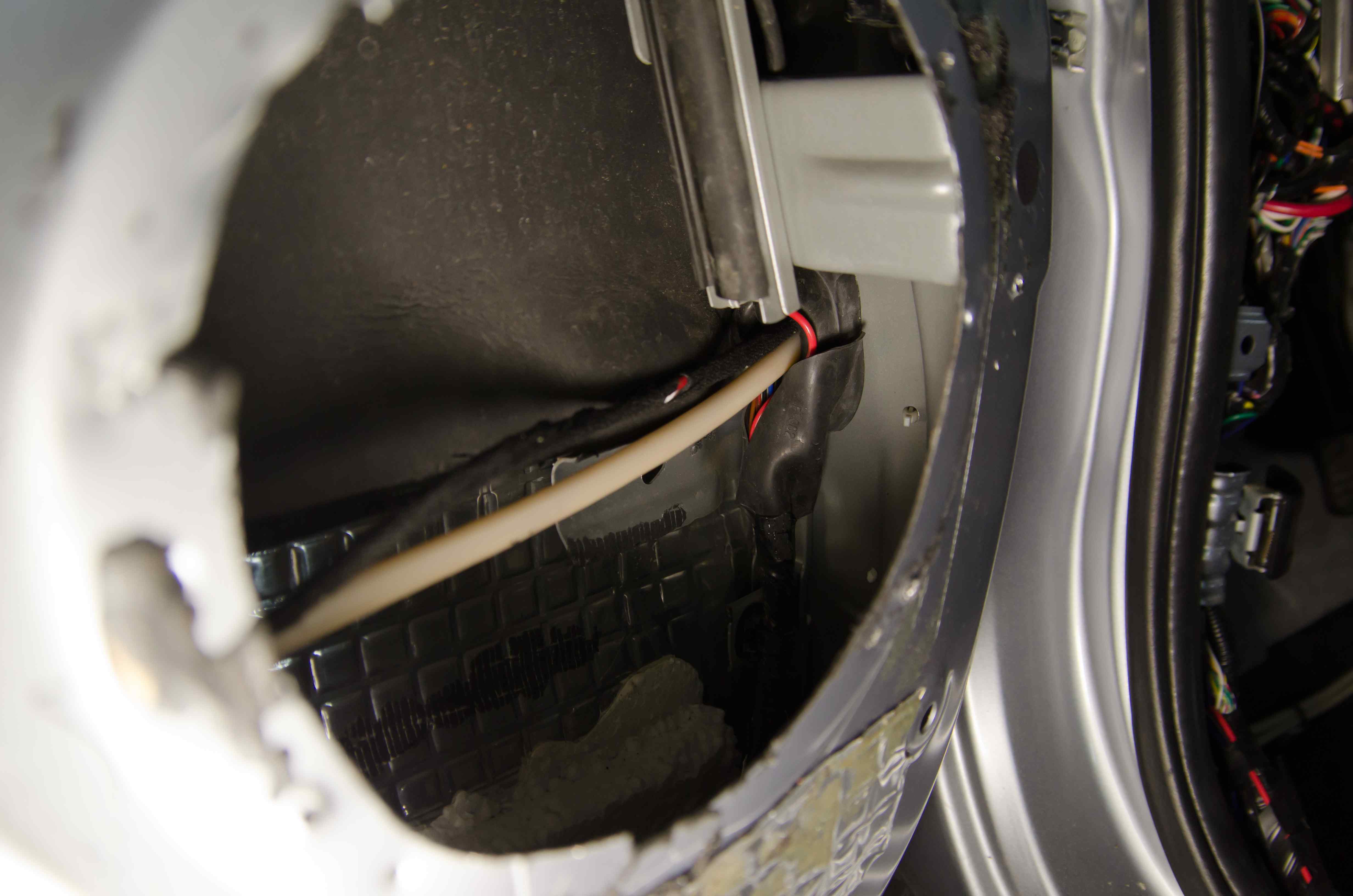

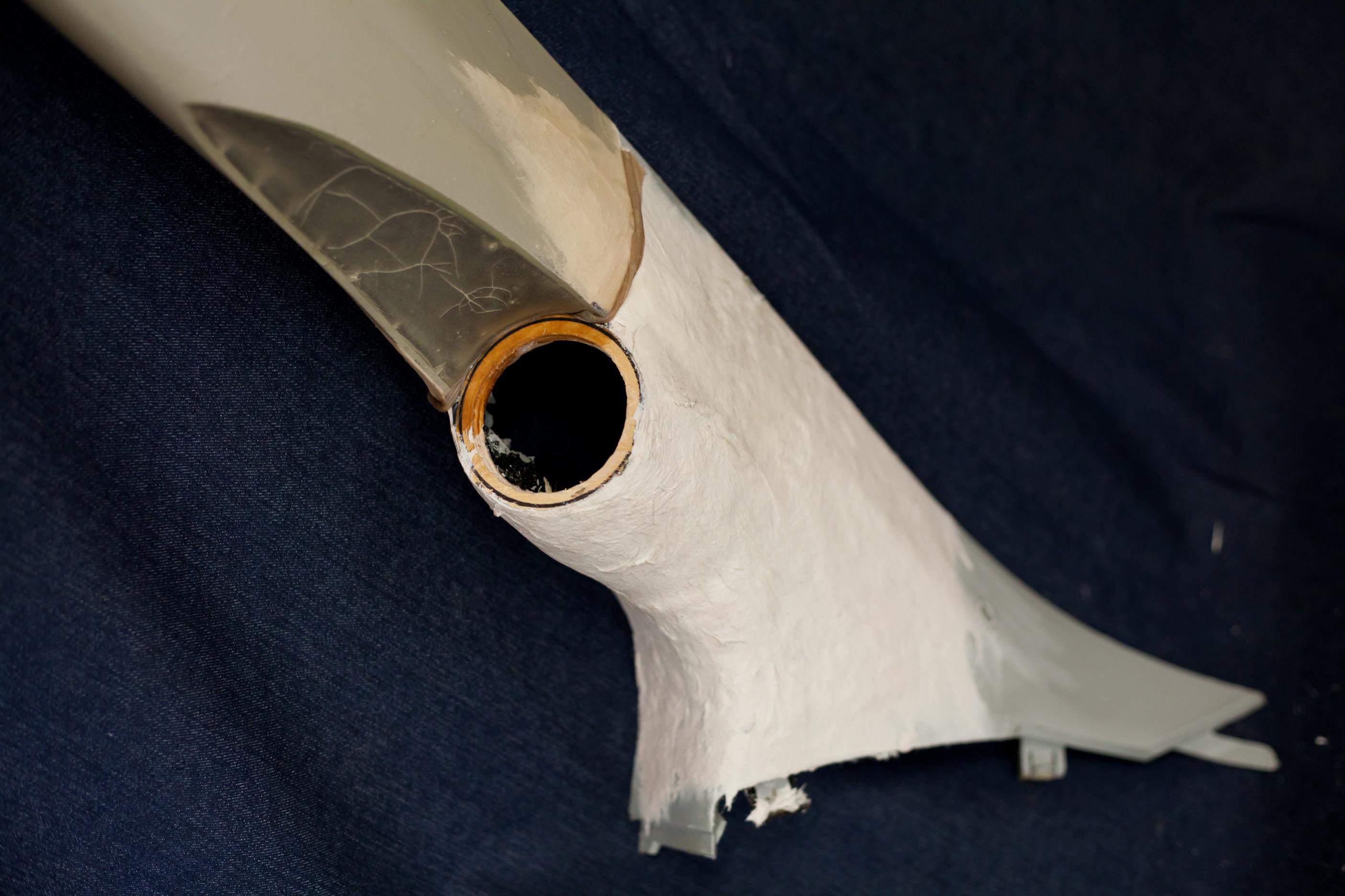

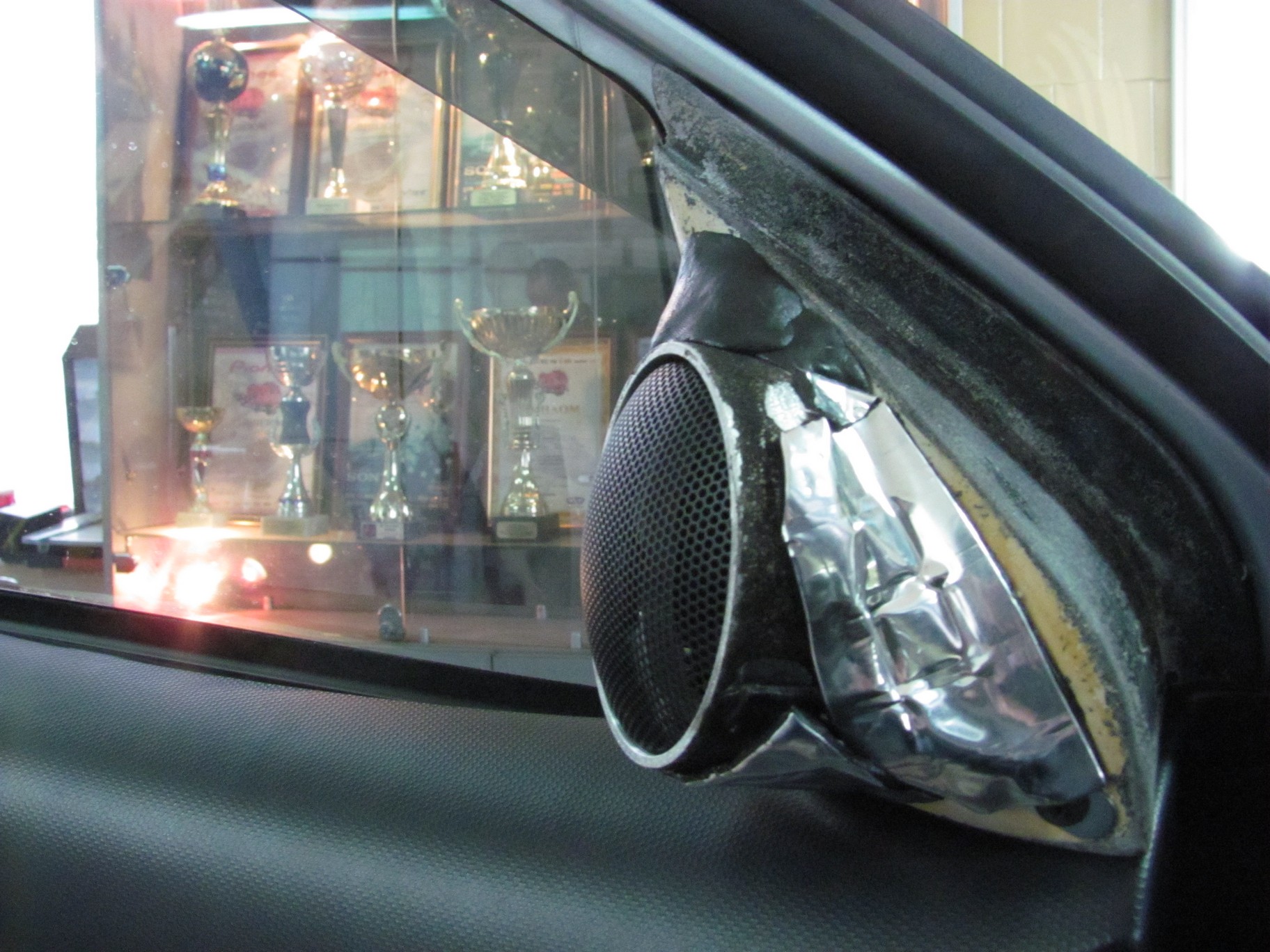

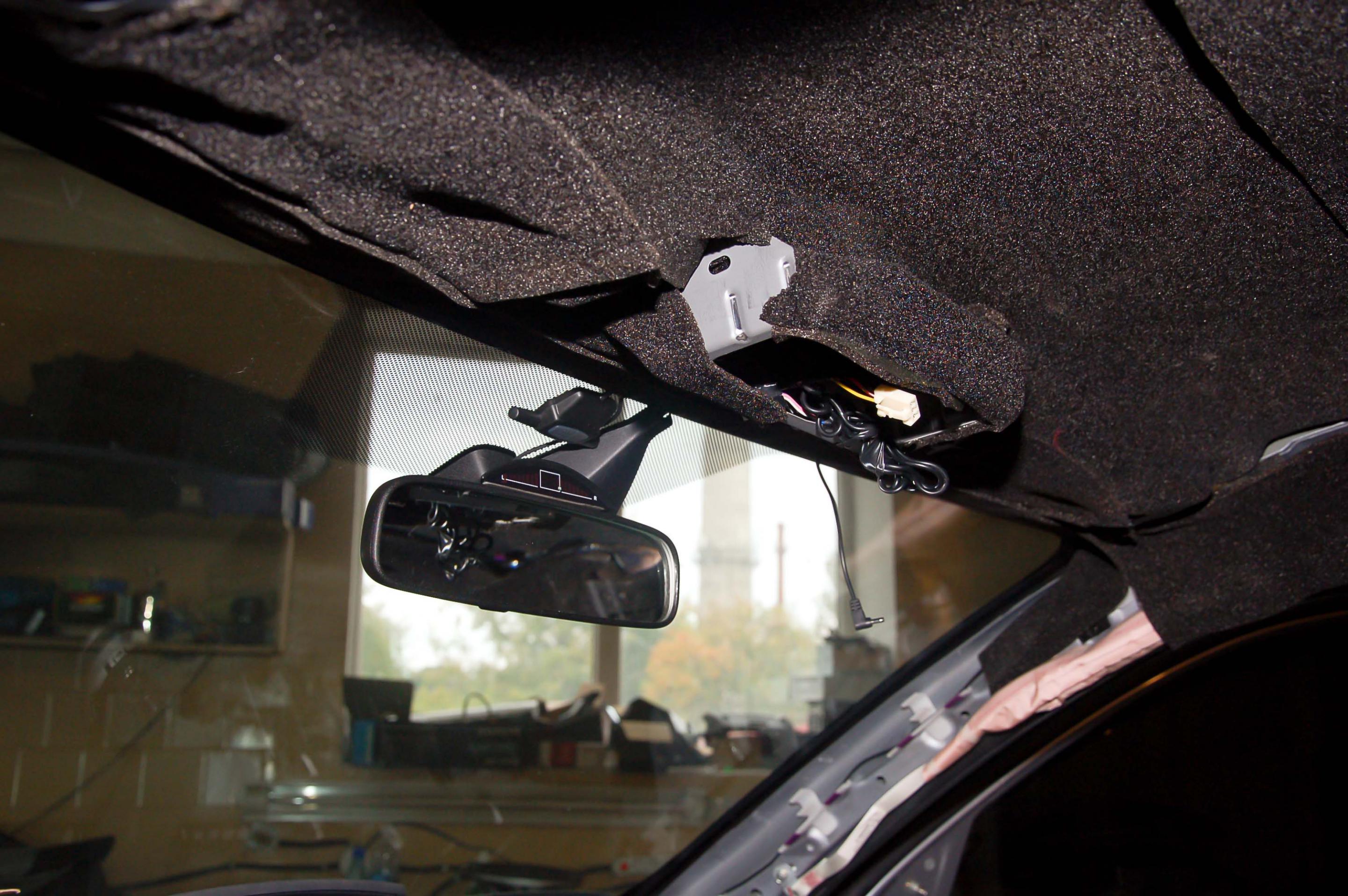

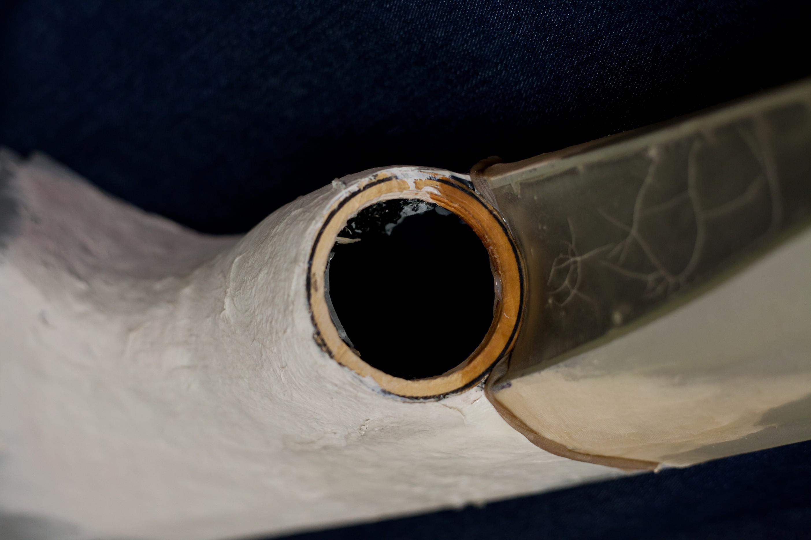

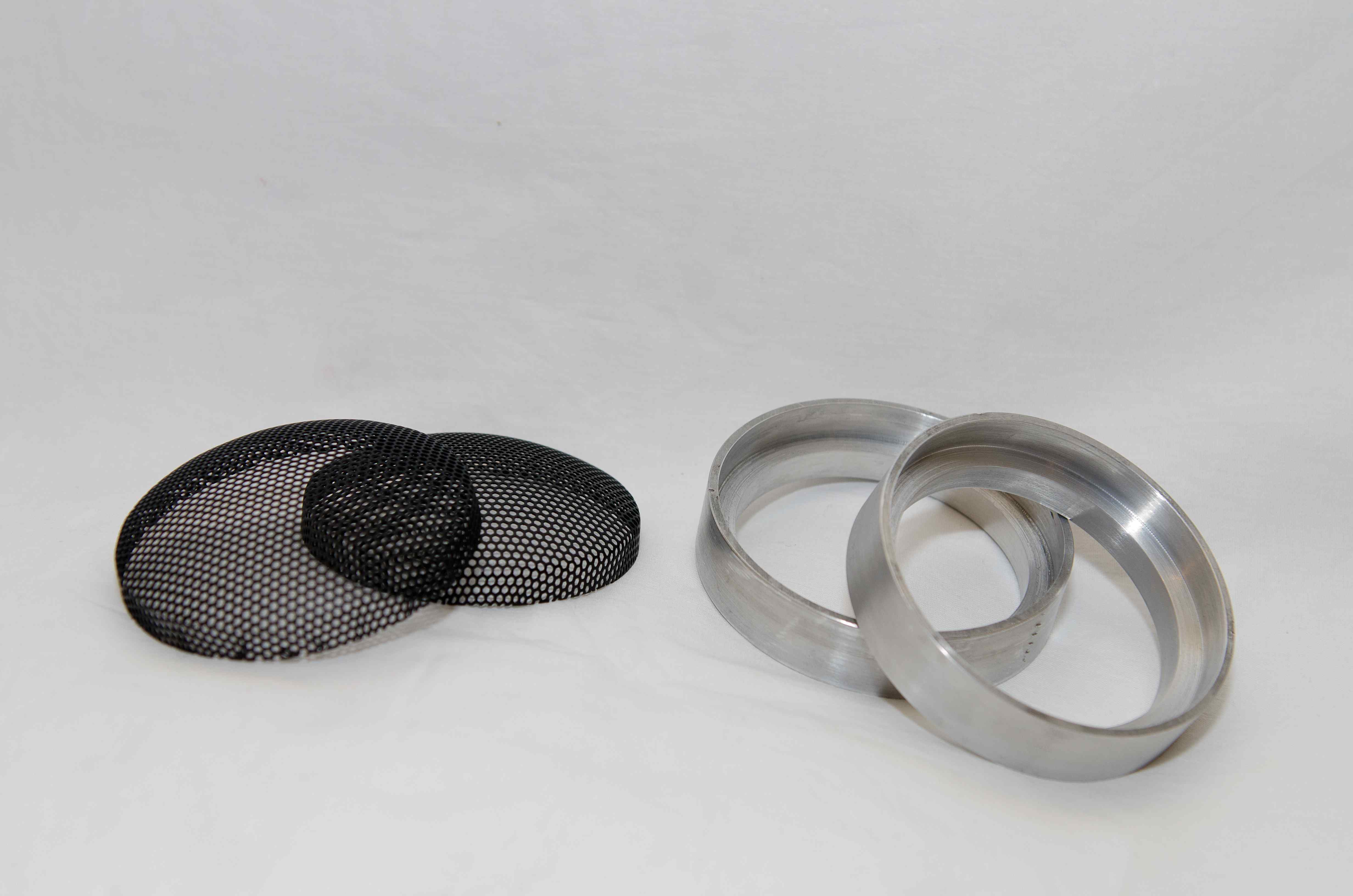

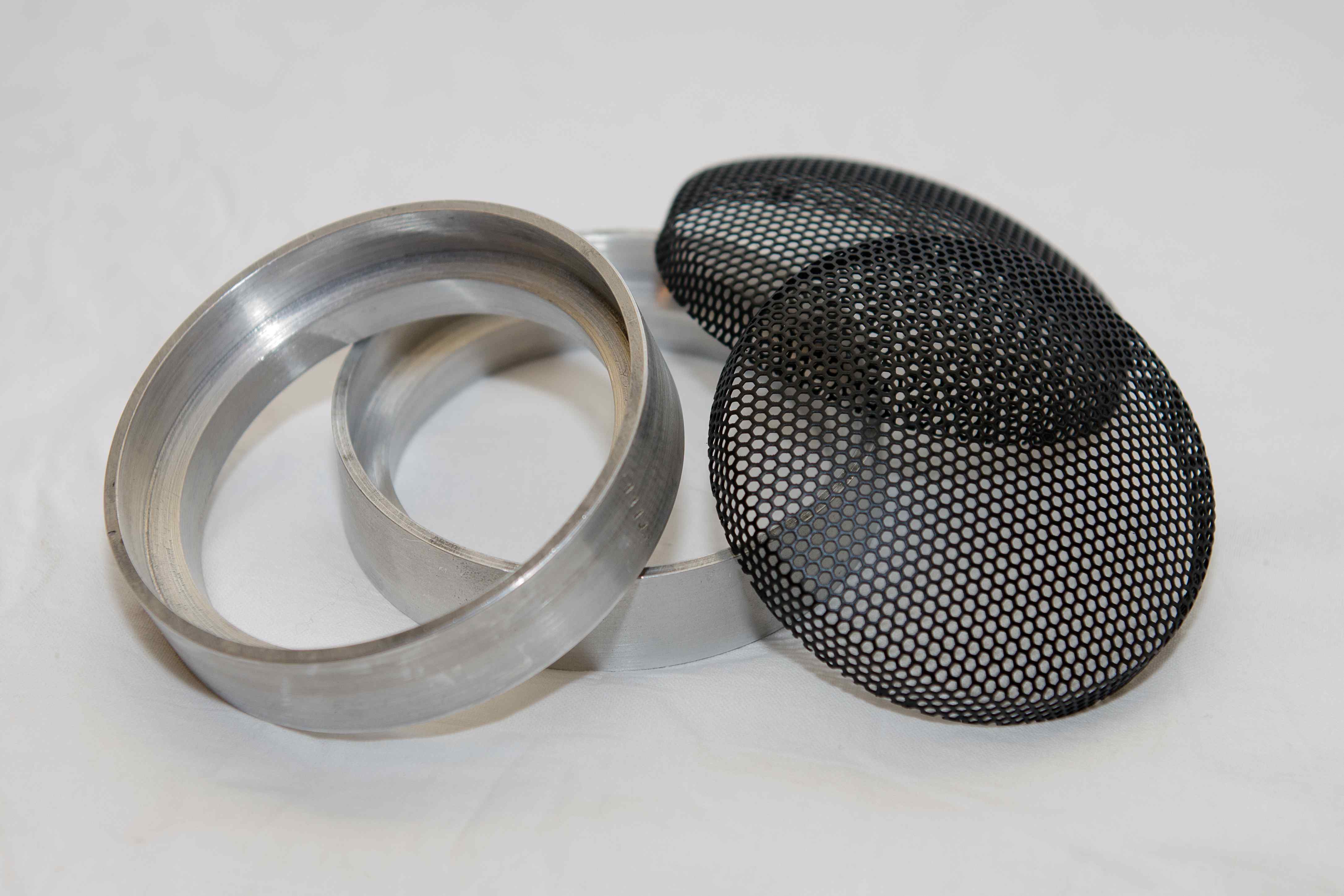

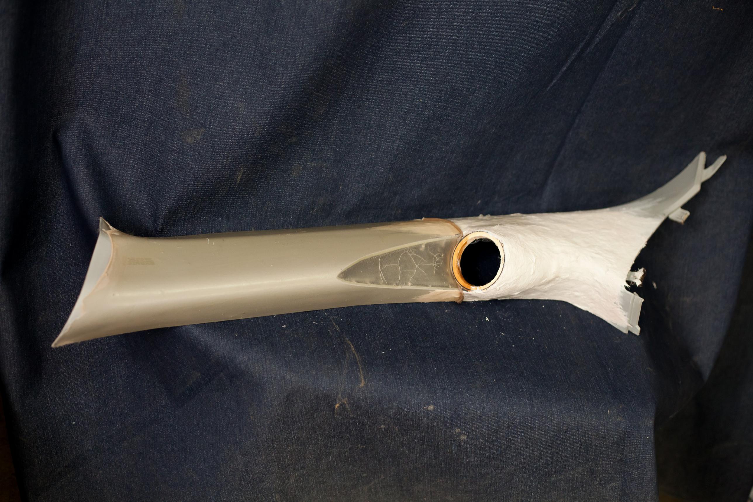

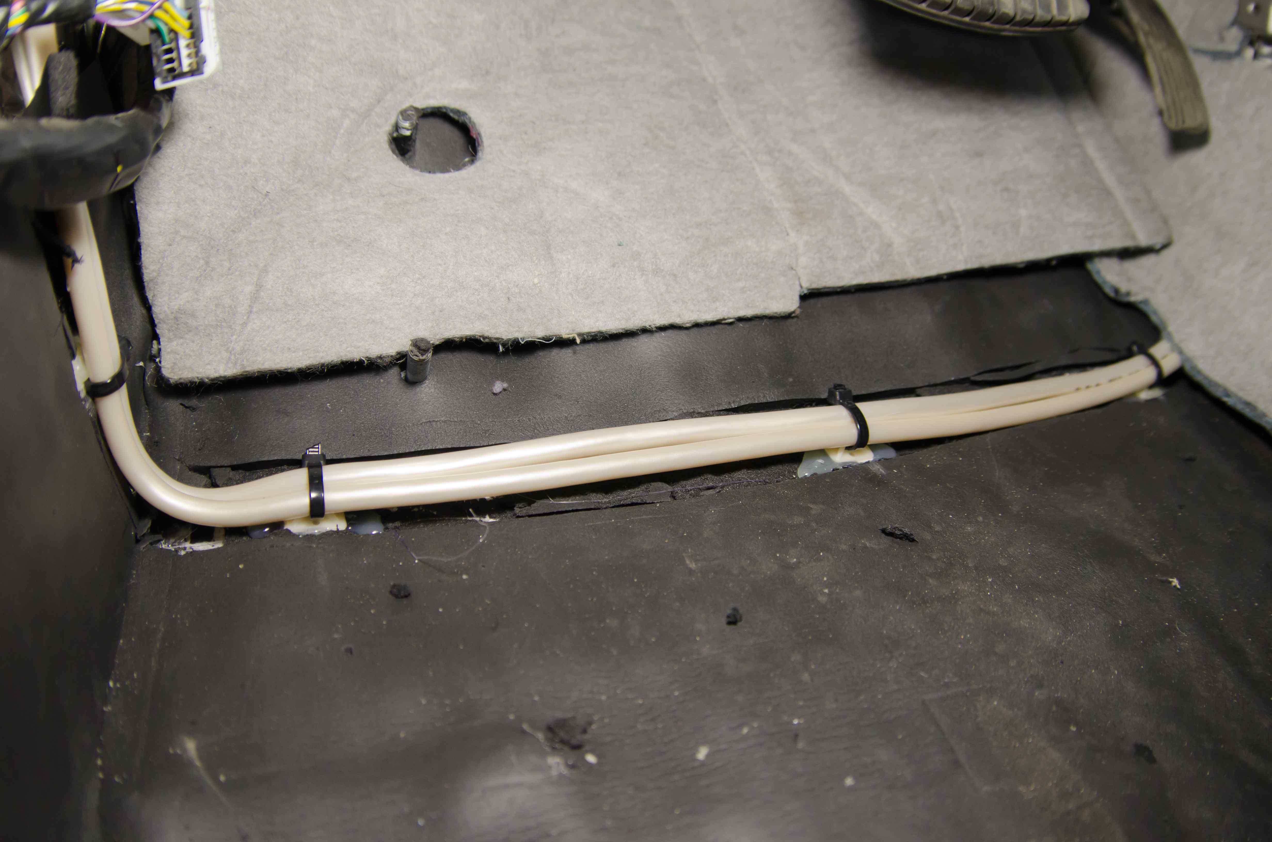

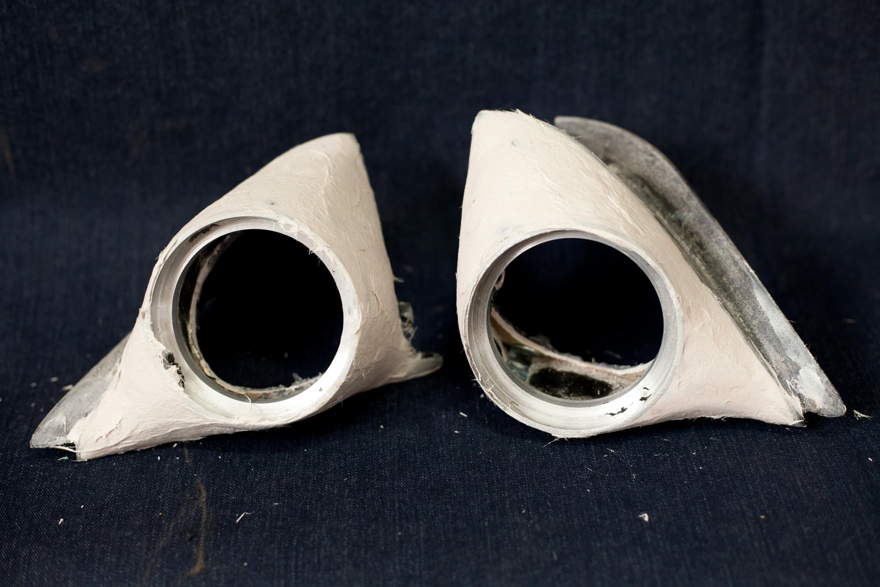

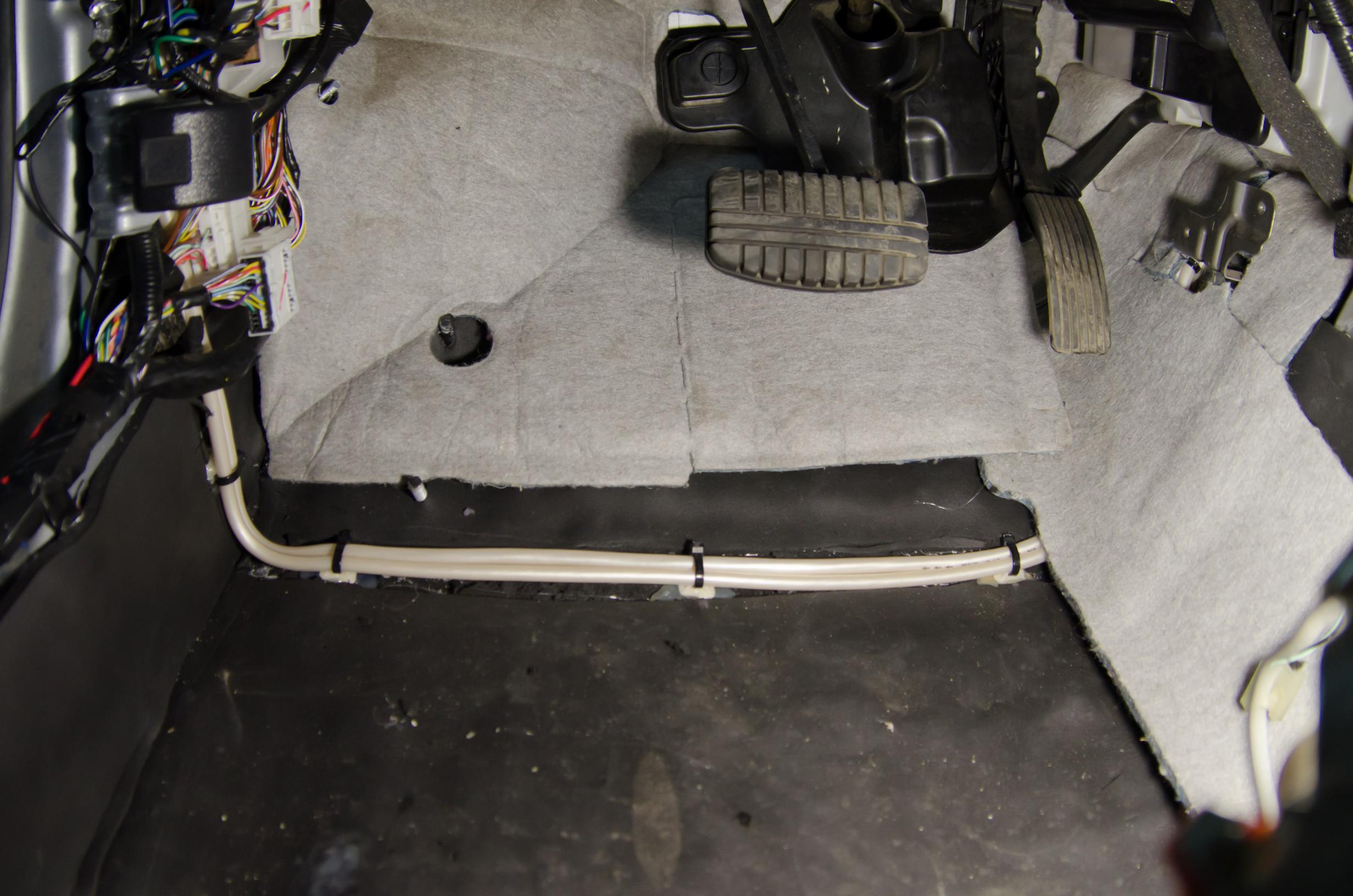

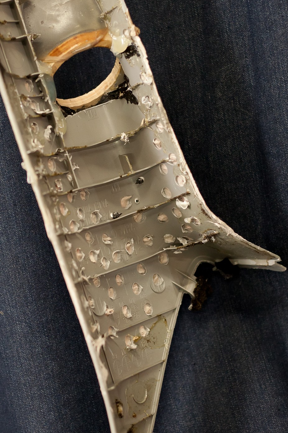

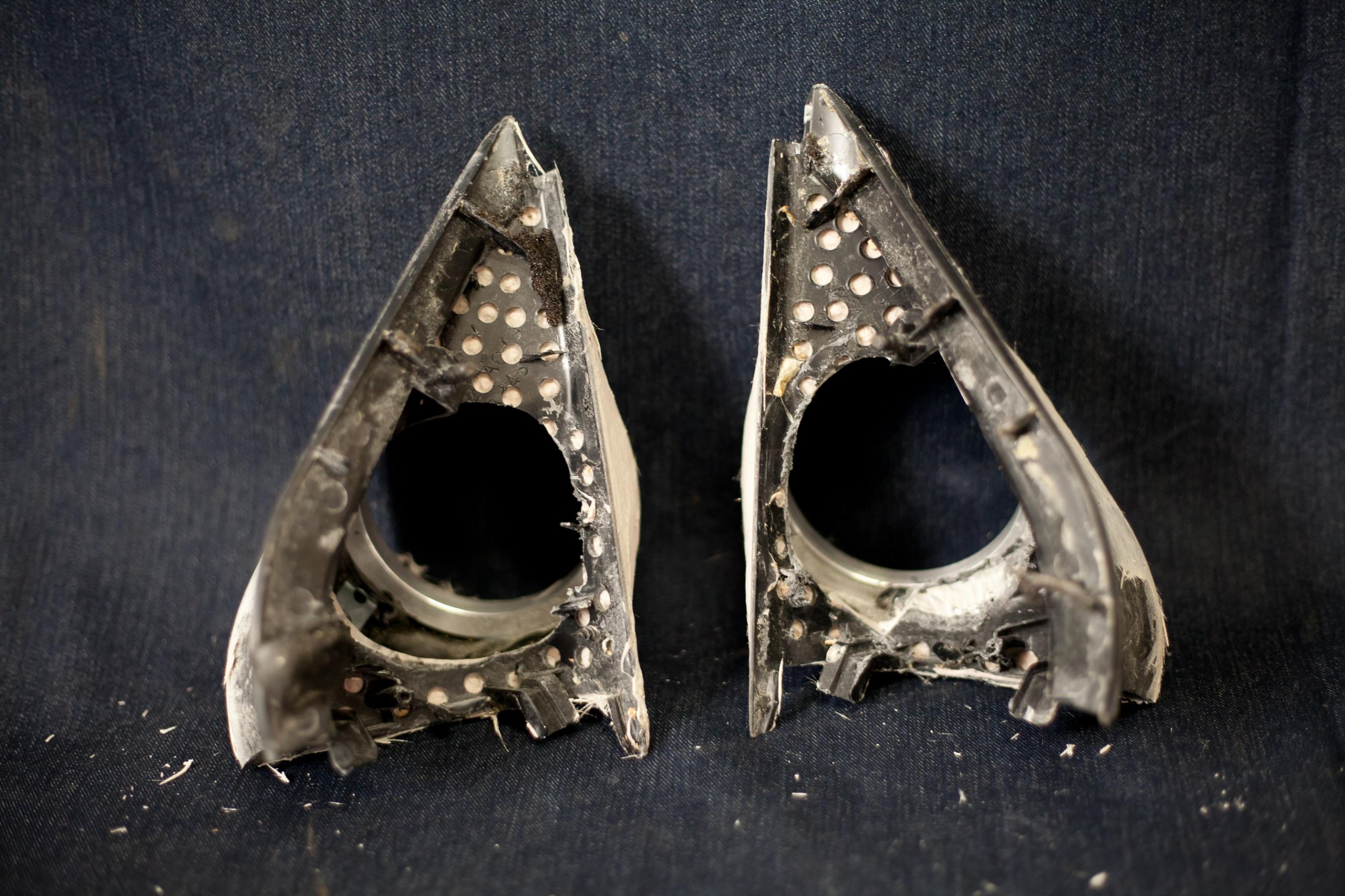

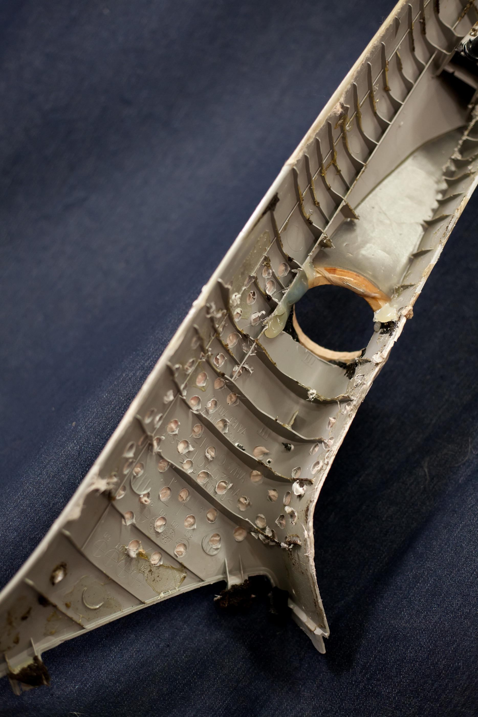

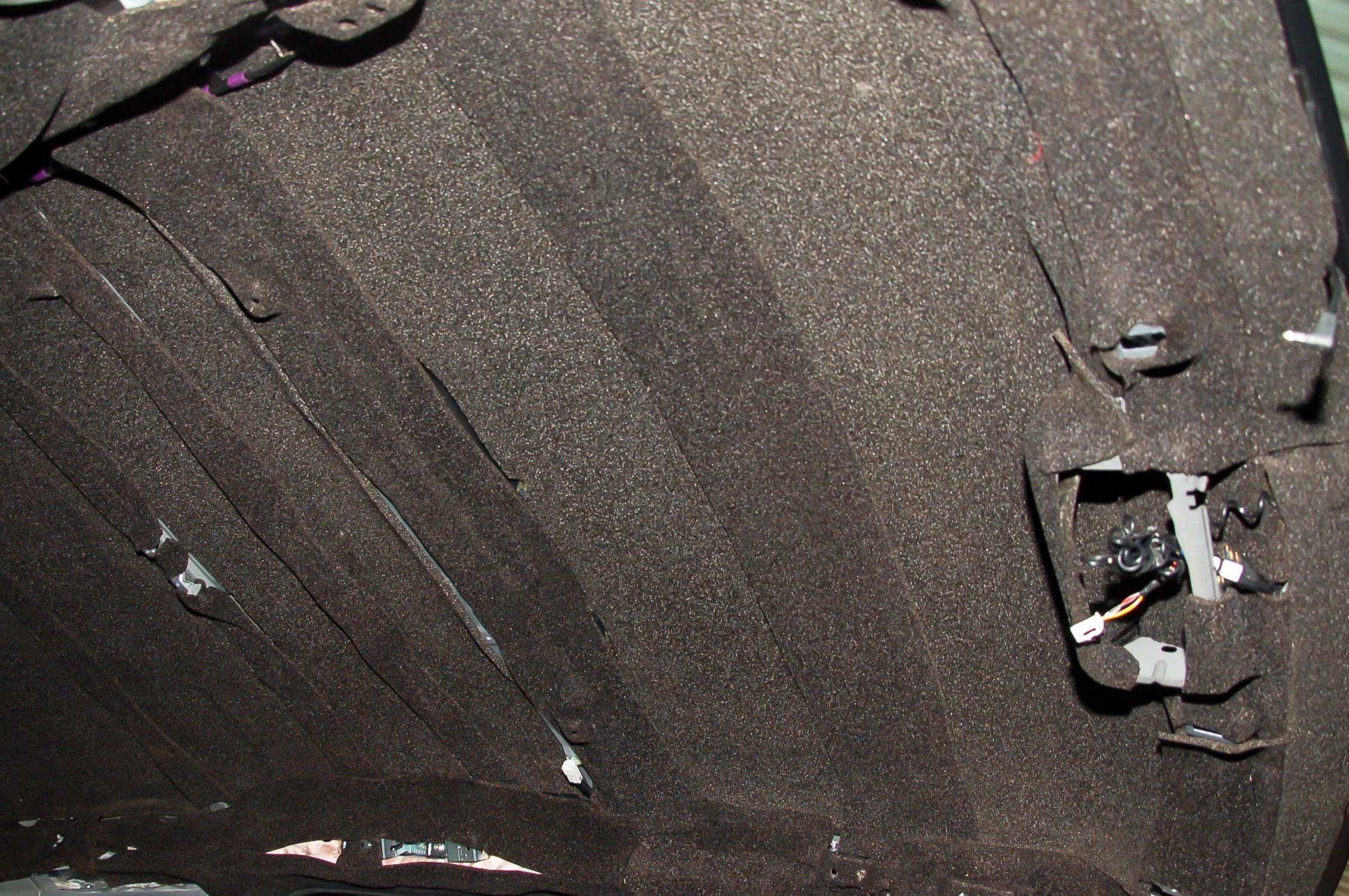

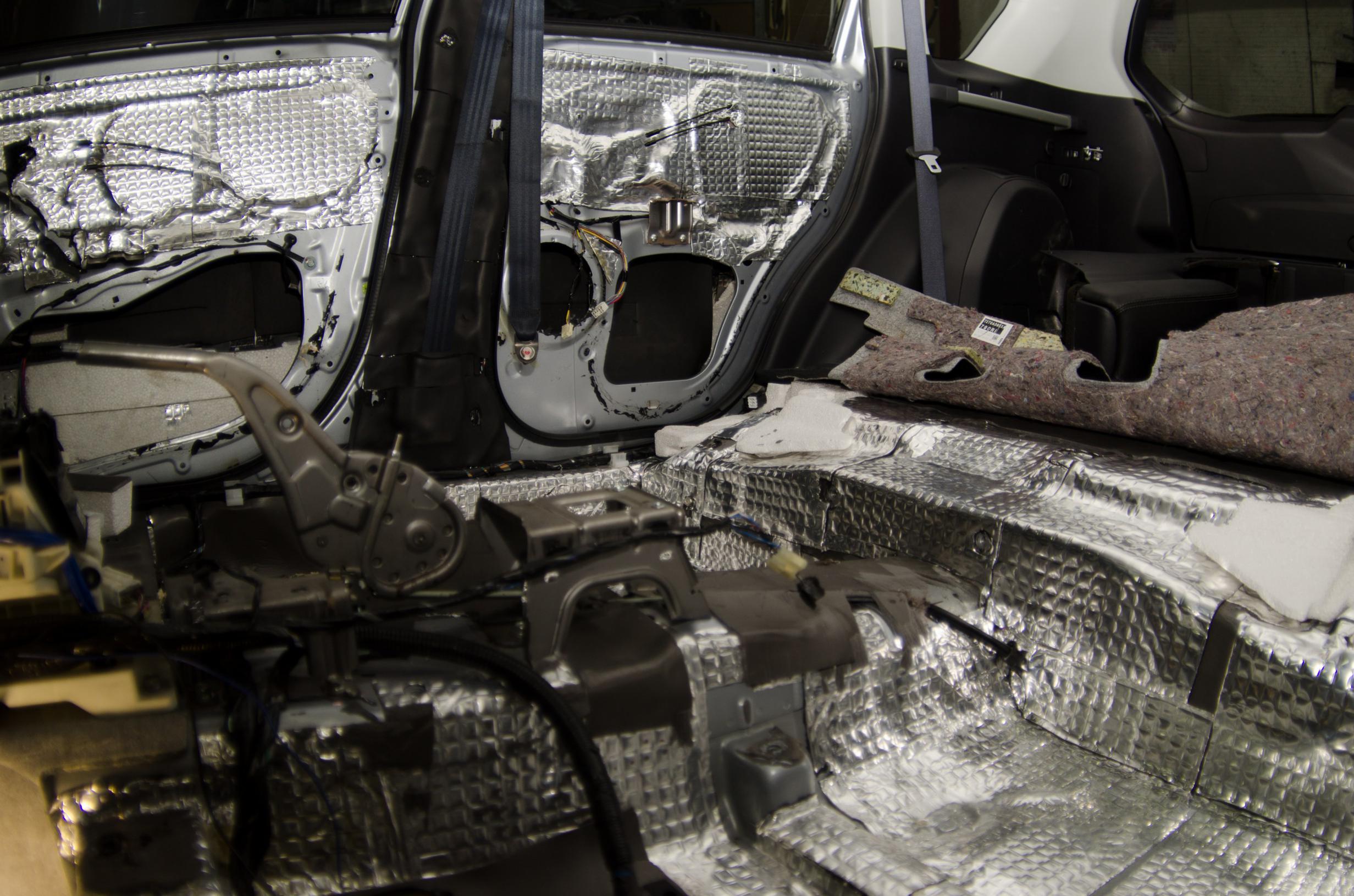

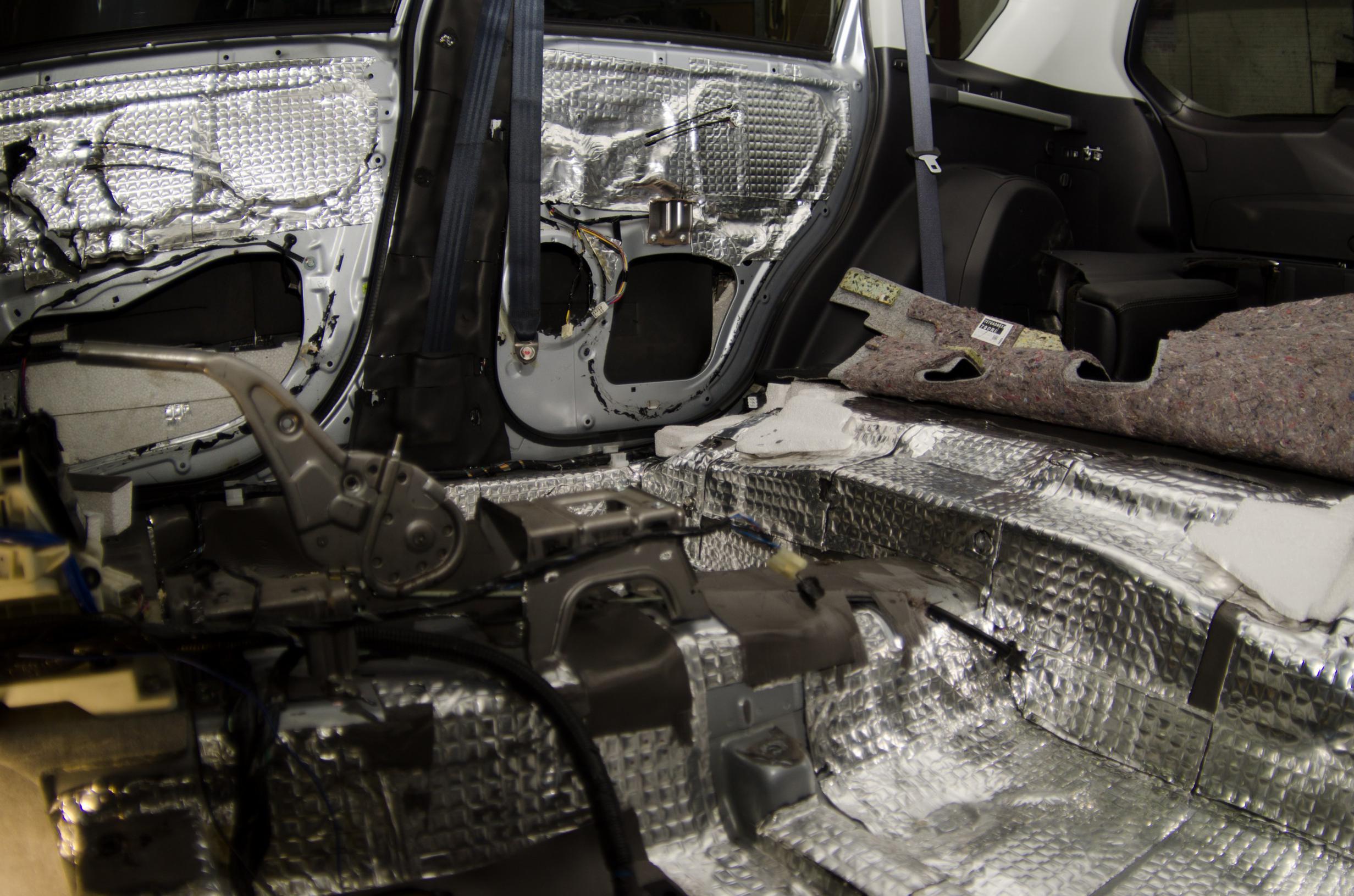

Добрался сегодня до фотограыий укладки провода "Atlas" и подиумов ВЧ,СЧ.
С начала планировалось проводить монтаж проводки по принципу потянул и вытащил. Но в процесе уложили капитаотно, при продаже машины прийдёться поигратся с демонтажом всего добра.
Подиумы под ВЧ вырезались из фанеры, выставлялись и затем шпаклевались, а вот сподиумы под СЧ забрали ещё болше сил и затрат.
Вот несколько примеров+как делались подиумы под ВЧ,СЧ.

Думаю Вам, Леонид, будет не лишним отметить как и куда были ориентированы пищи-средники, а еще пояснить уважаемому обществу что делает вибра на подиумах средников. (я-то знаю )

Фотки реально красивые

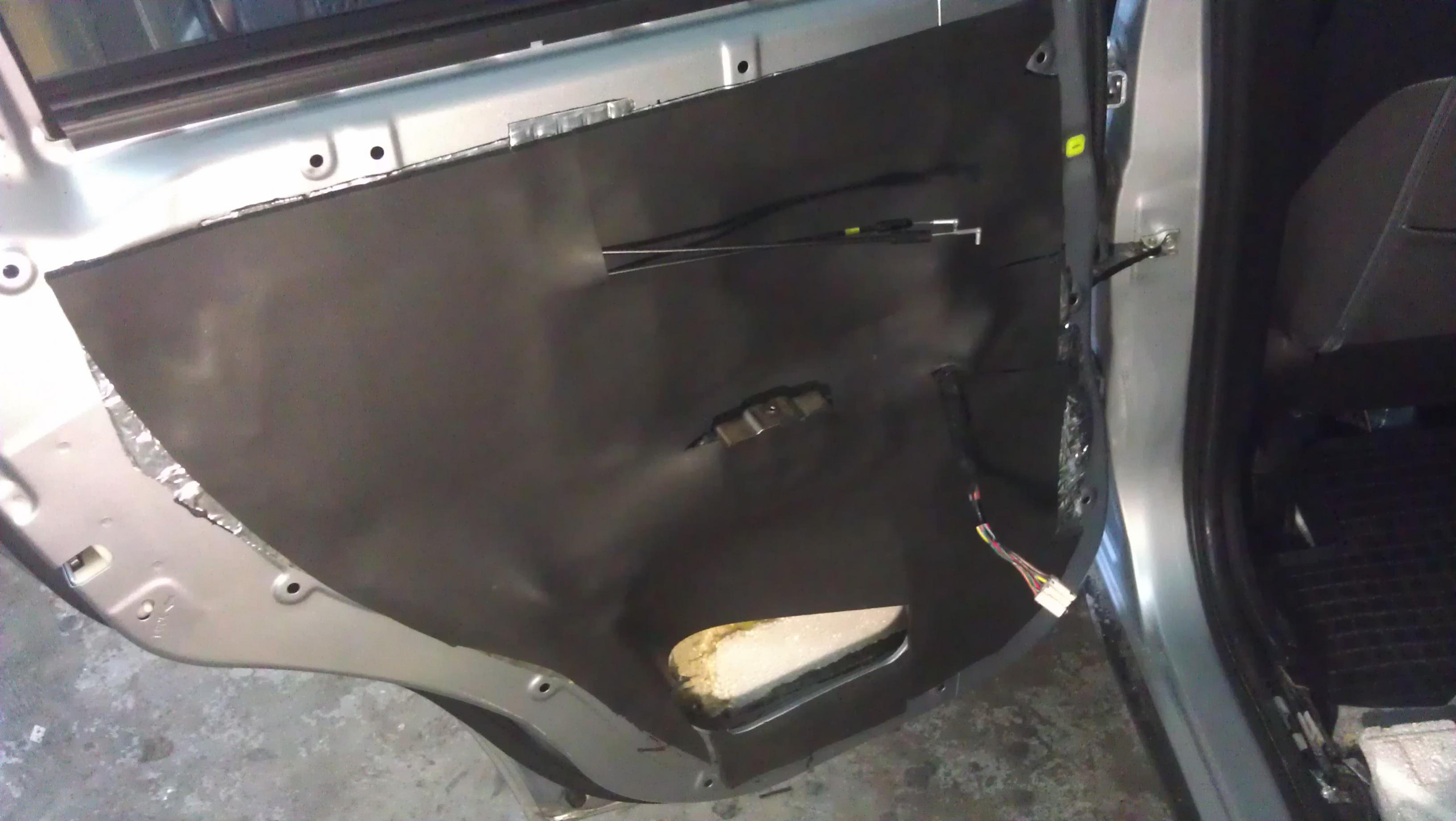

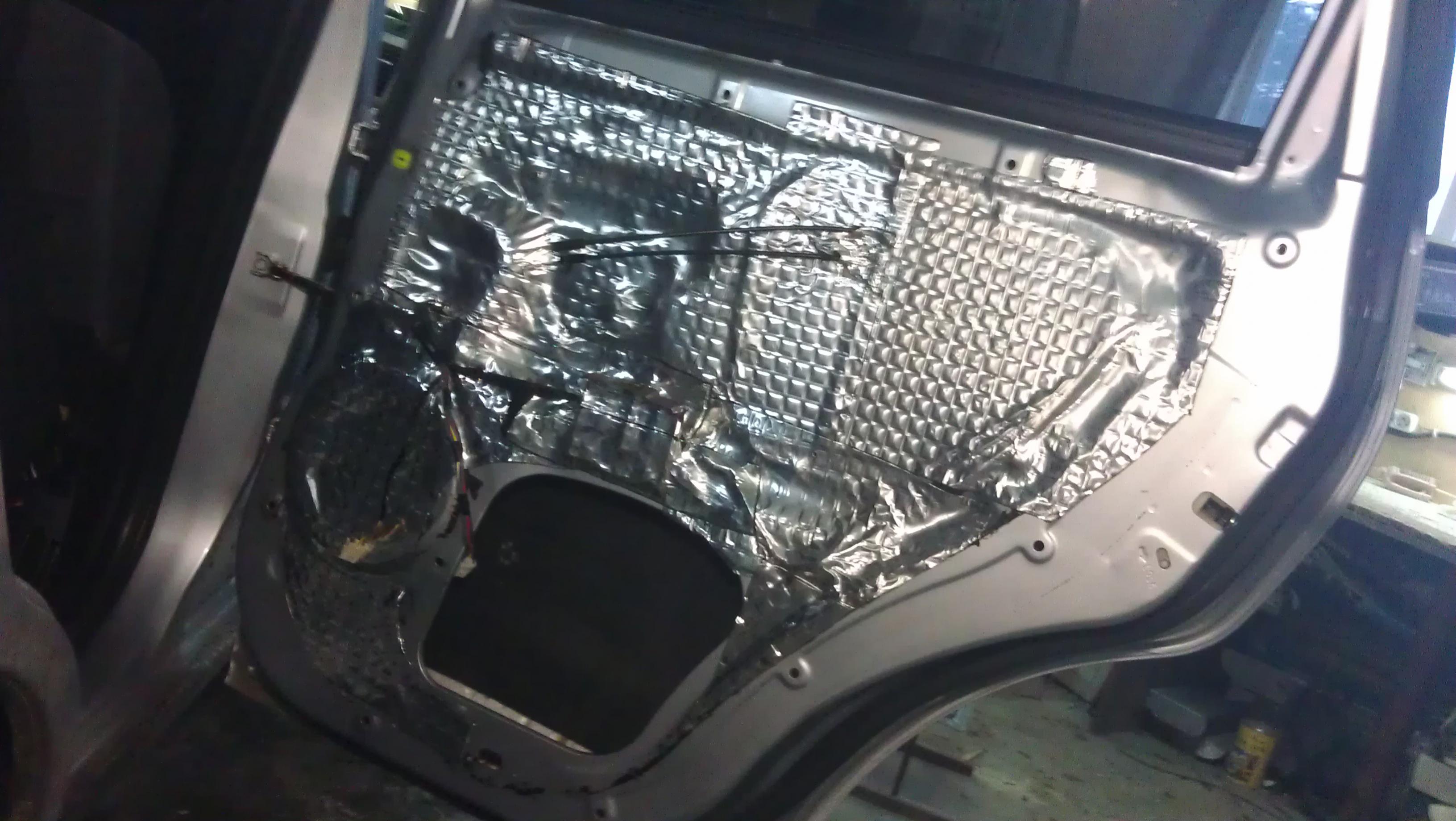

Добрый вечер, пищи и средники напрвлены в сторону задних стоек. Находять в максимально возможной близкости один к другому для достижения правильных задержок при настройке.

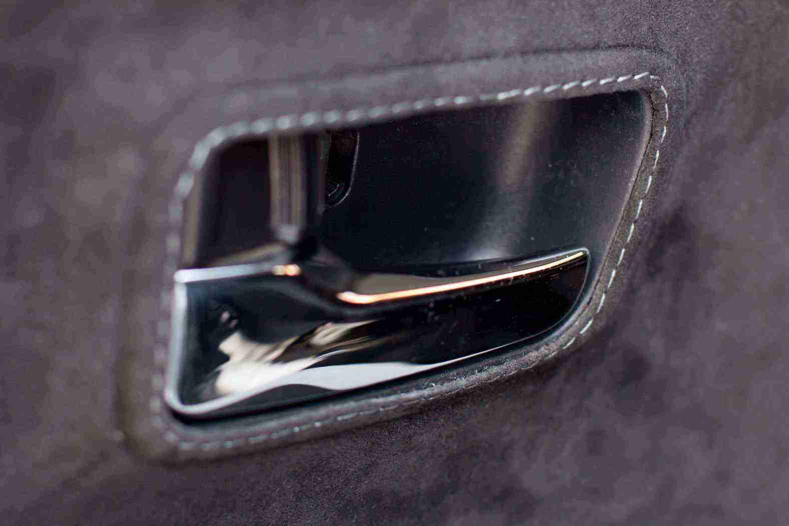

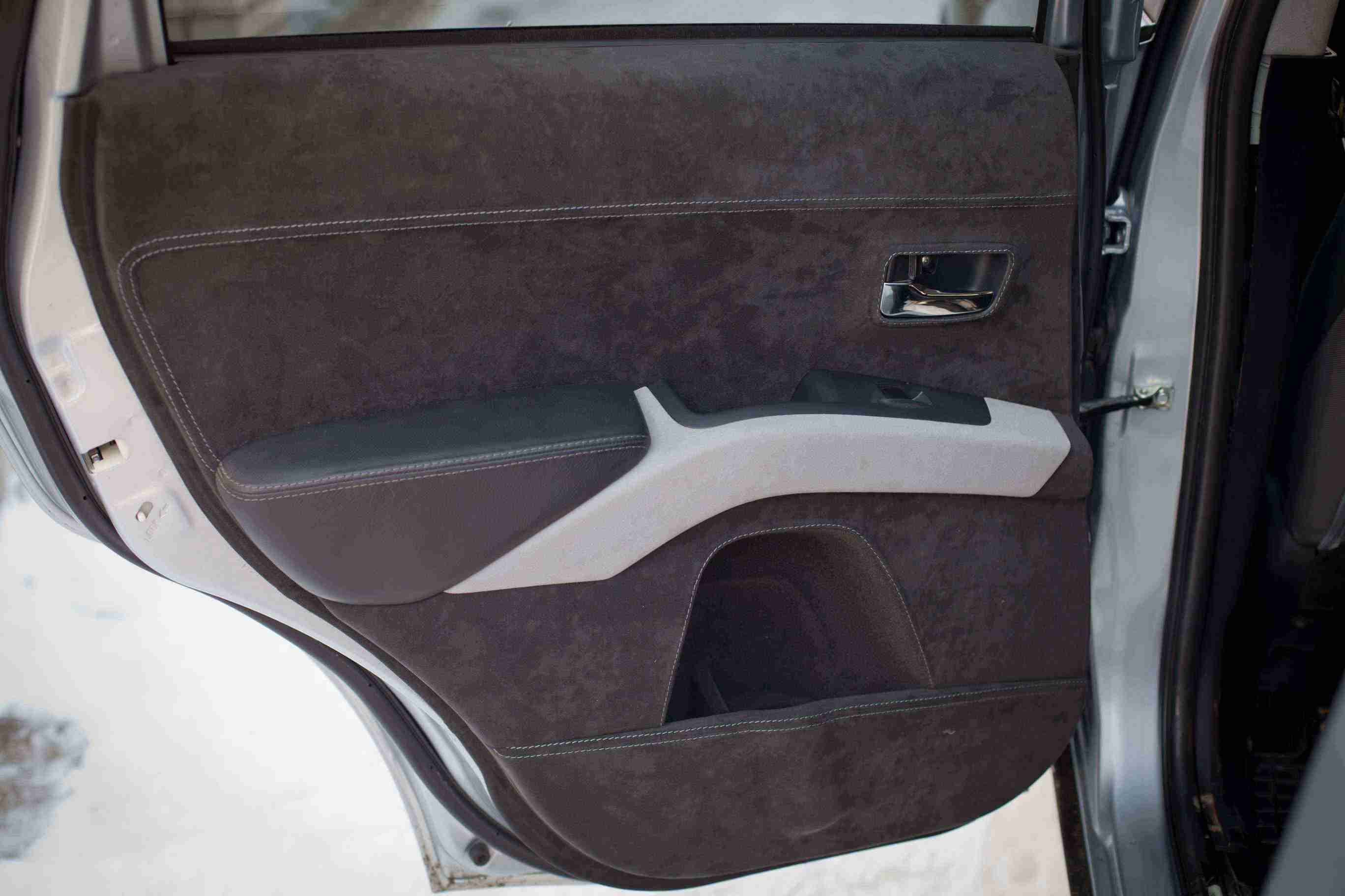

Вот чем могу уже похвастаться так это задними дверями. Изначально в аутах в задних дверях стоят миды на 16мм. В моём случаи долго ломал голову что делать. Была мысль засунуть сабы (25мм) в двери, но посчитав бюджет и все проблемы такого варианта остановился на ящике.
Окончательный вариант - заглушить, зашпаклевать и обшить алькантарой, вот что получилось:

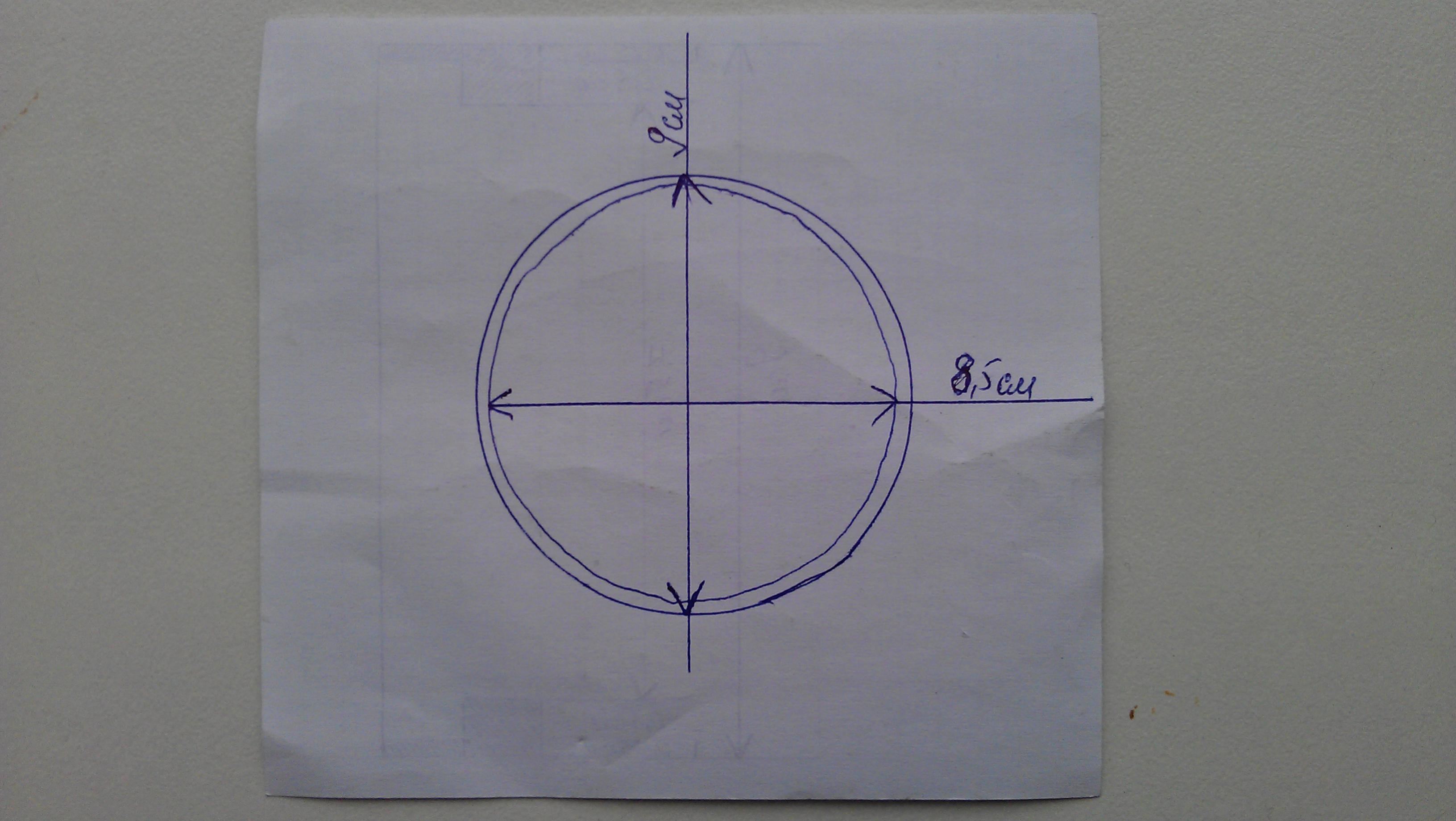

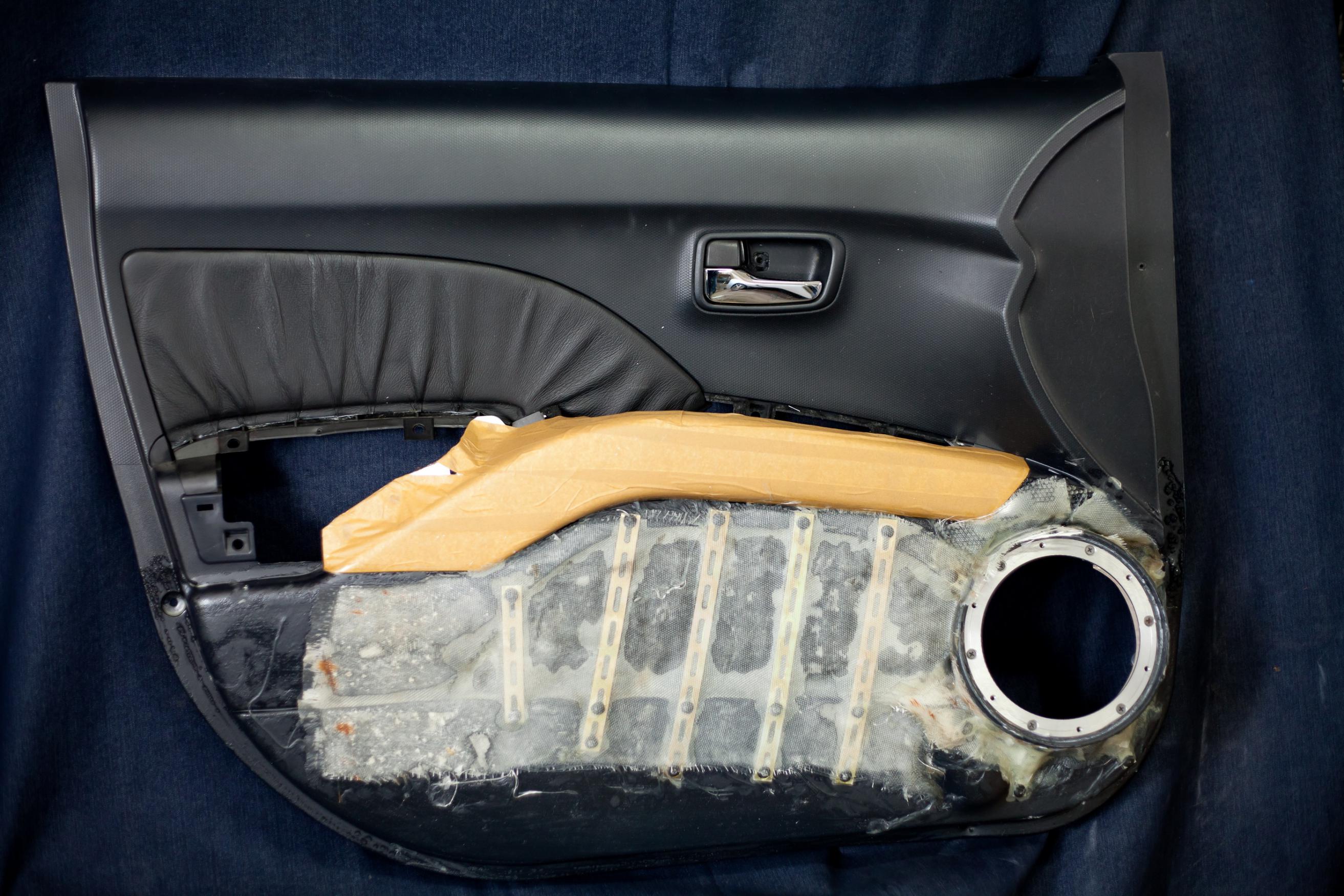

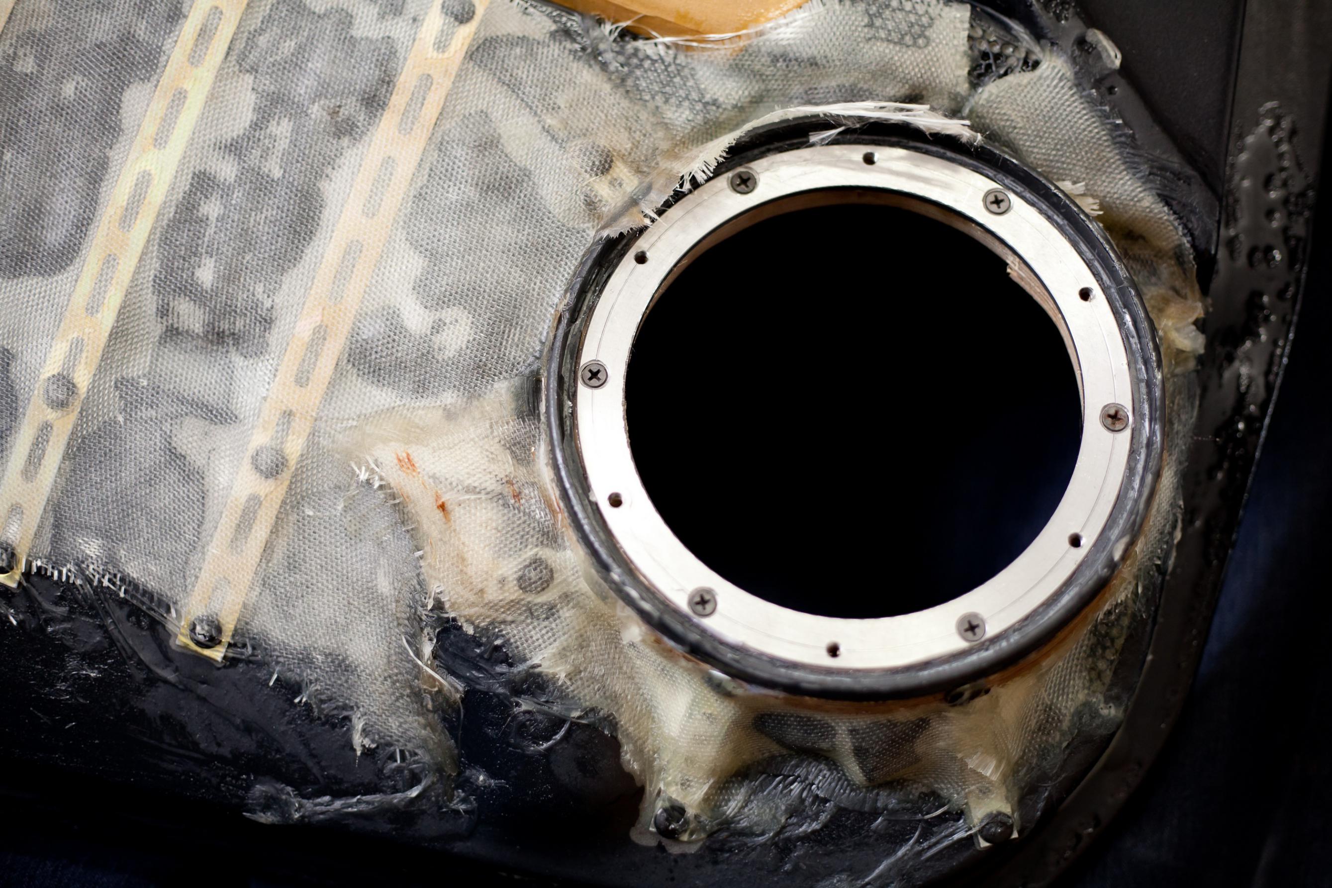

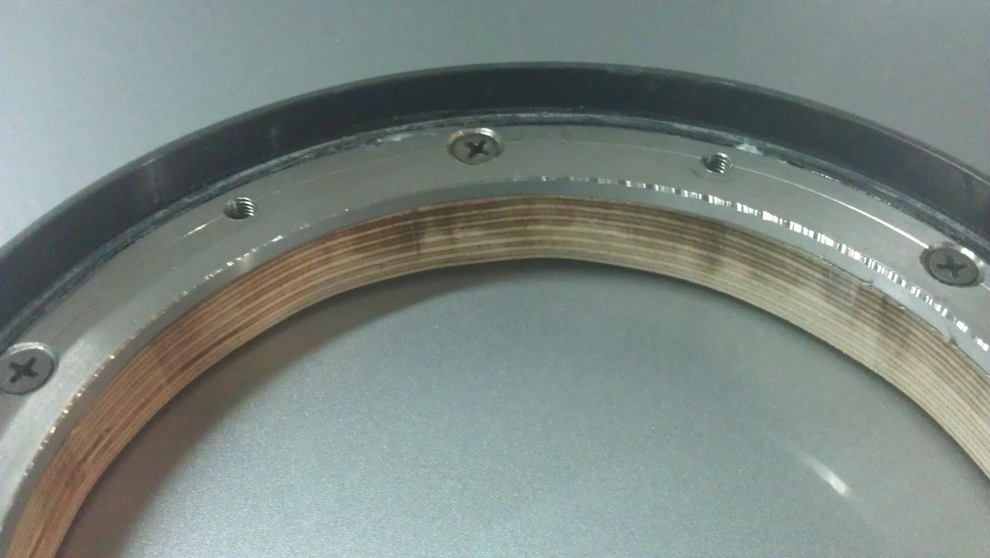

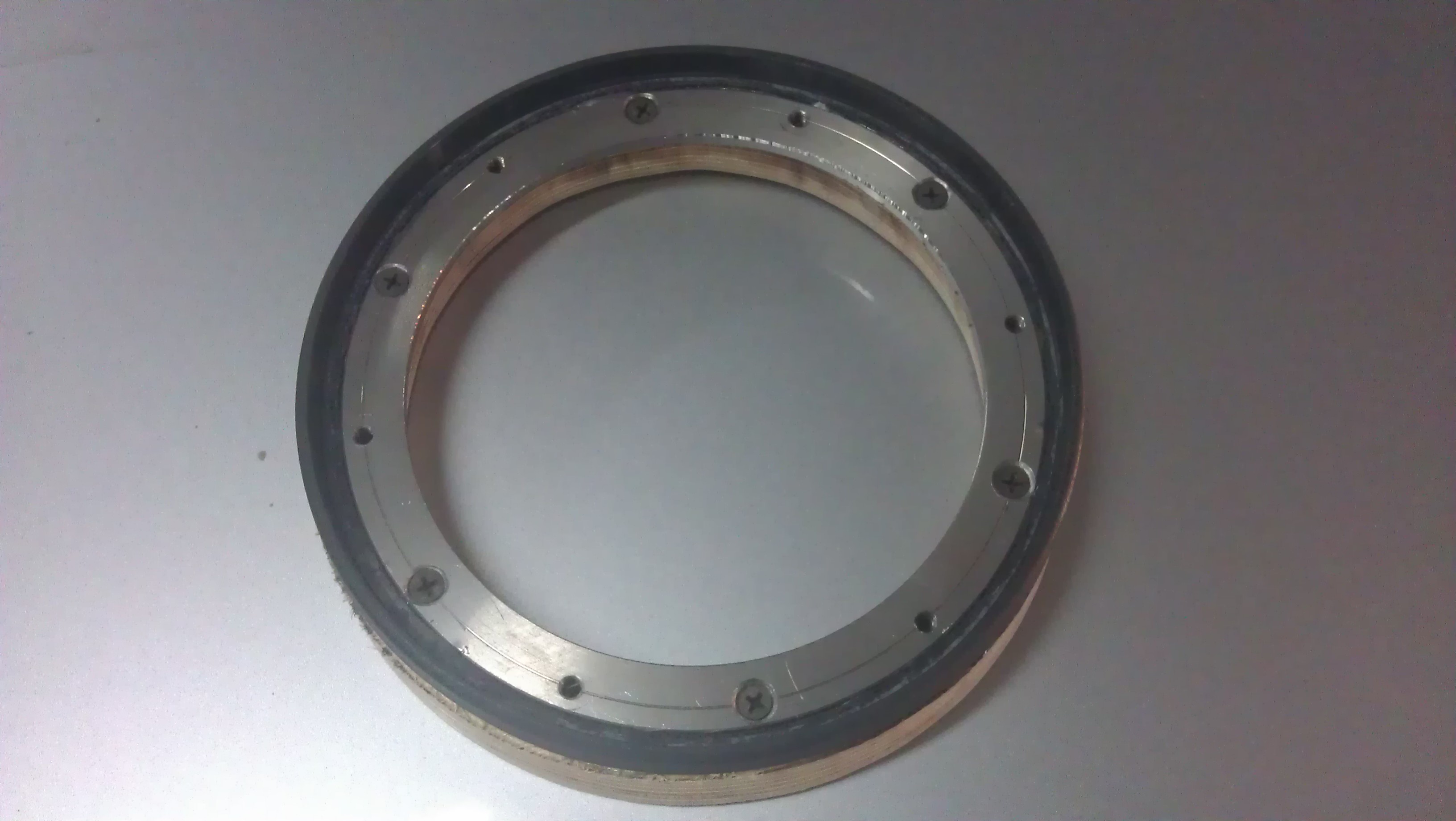

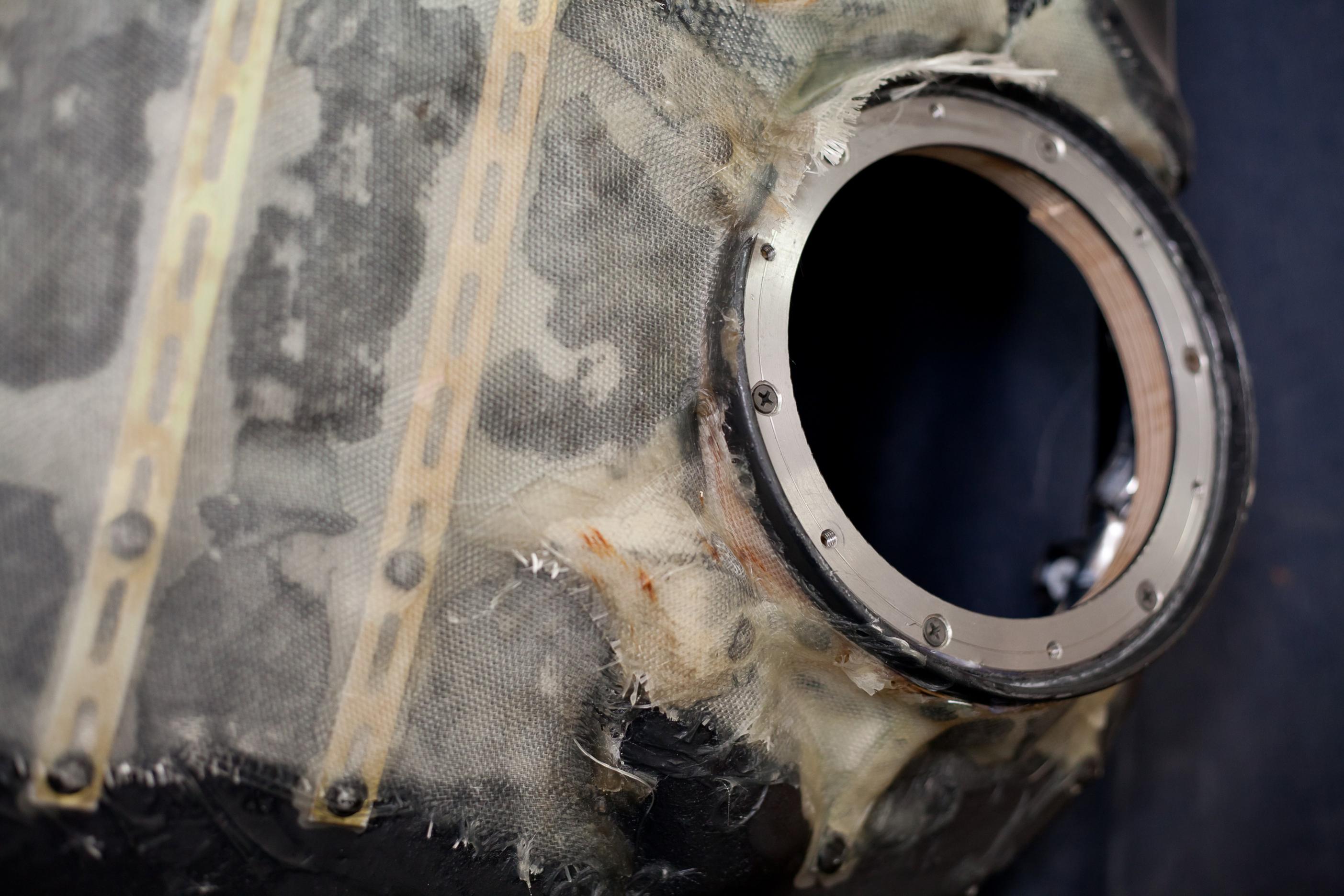

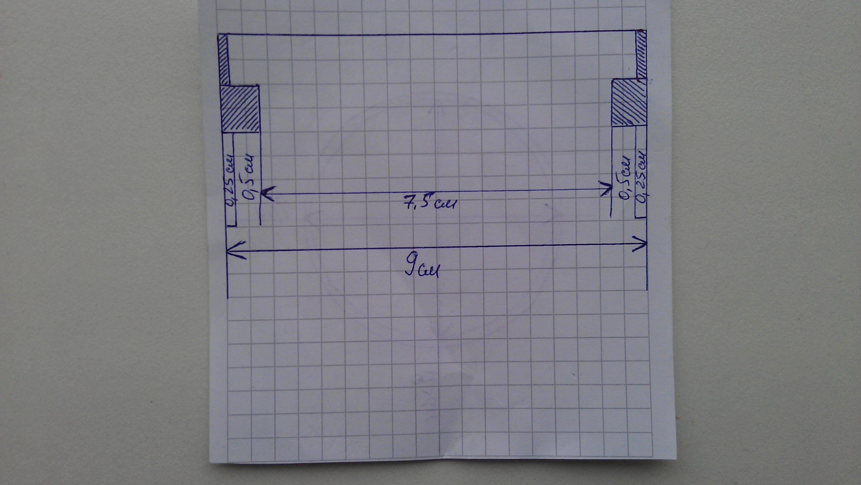

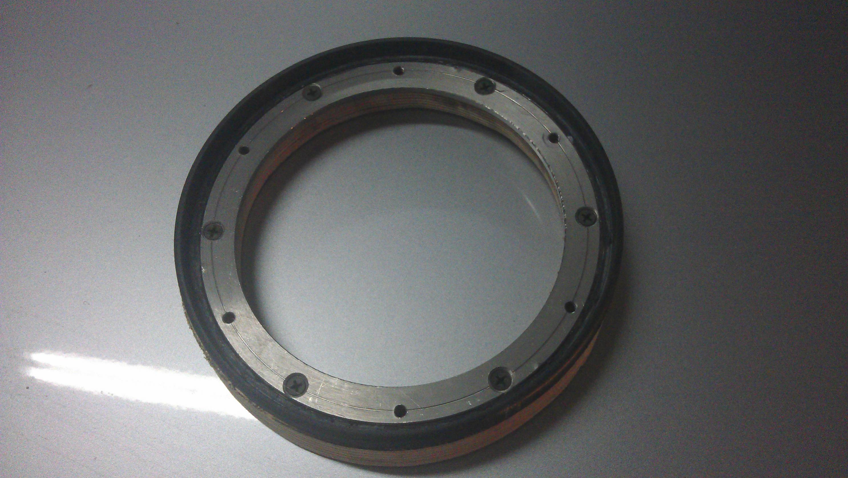

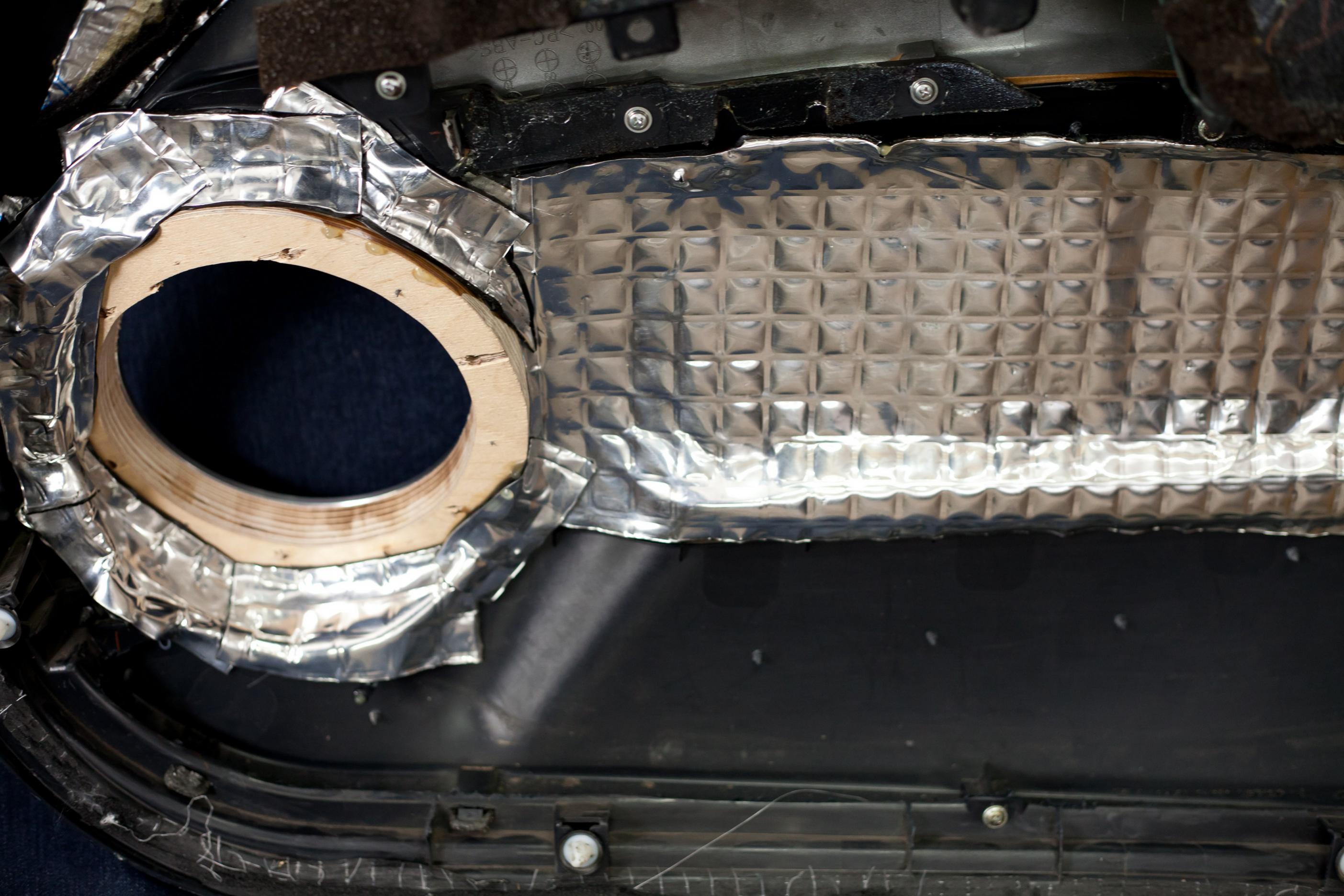

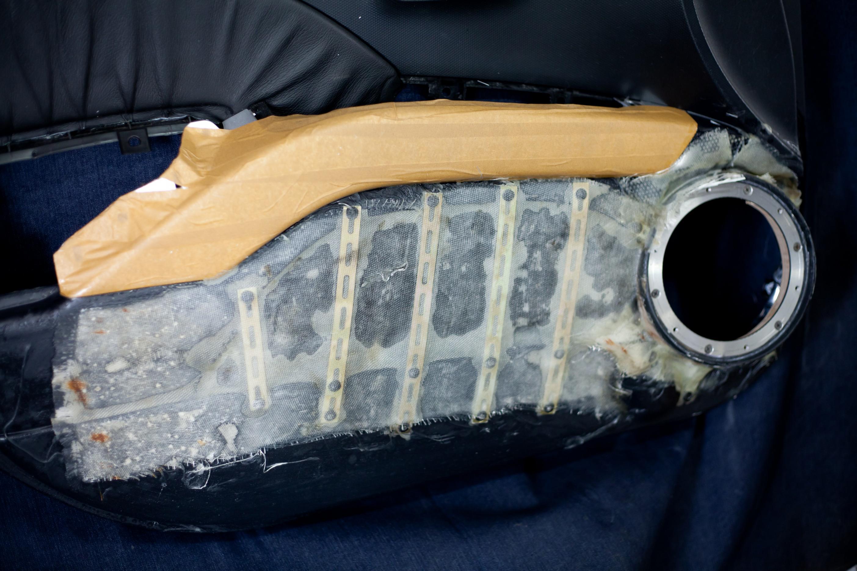

Так как процес изготовления ящиков передних дверей на стадии завершения, выложу пару фото самого процеса. Для изготовления дверных ящиков использовалась полиэфирная смола, шпатлёвка из стекловолокна (navol fiber), шпатлёвка отделочная (navol finish).

нашёл схему подиумов для СЧ

...правильно сделал с динамиками в задних дверях
