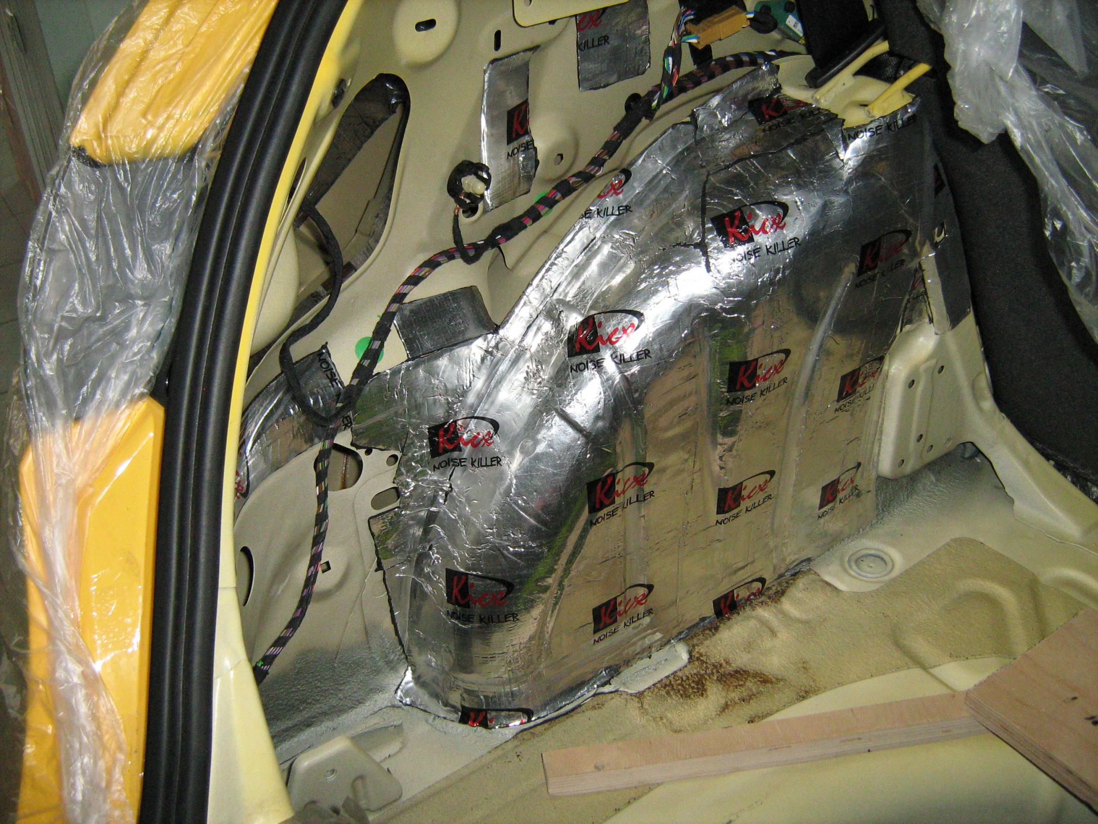

Первое и основное (все об этом знают) - делаем тотальную шумку.
Полная разборка от и до. Пол, крыша, двери, подторпедное......и так далее.
Никаких откровений здесь нет - всё и так понятно.
STP и Kicx.
Как и любые авто с конвейера - штатной шумки 0, видимость чистой воды.

Ещё про шумку.
И задние двери.

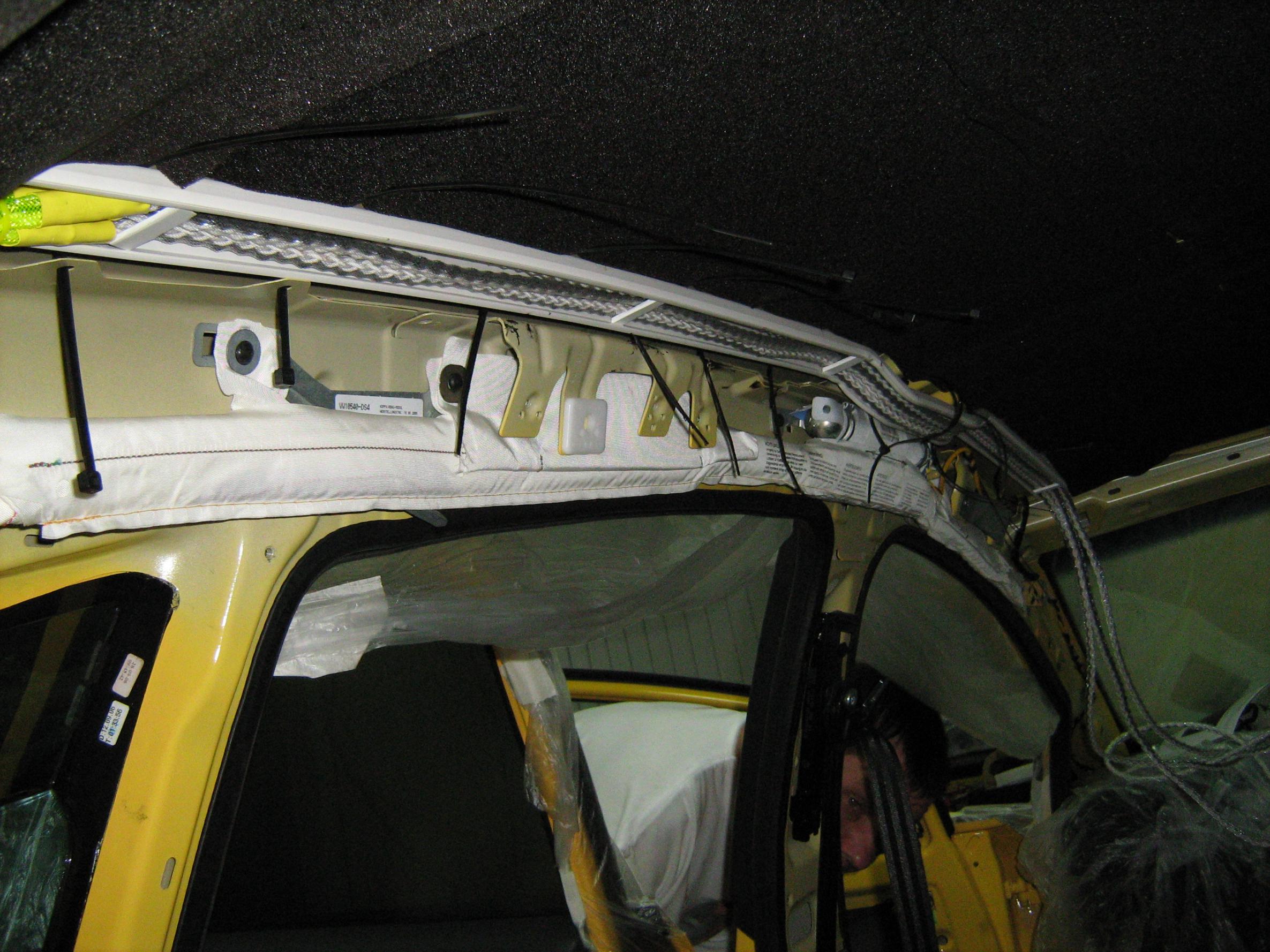

Заканчиваем потолок.
Смотрящий (Дима Марьянович) - доволен.

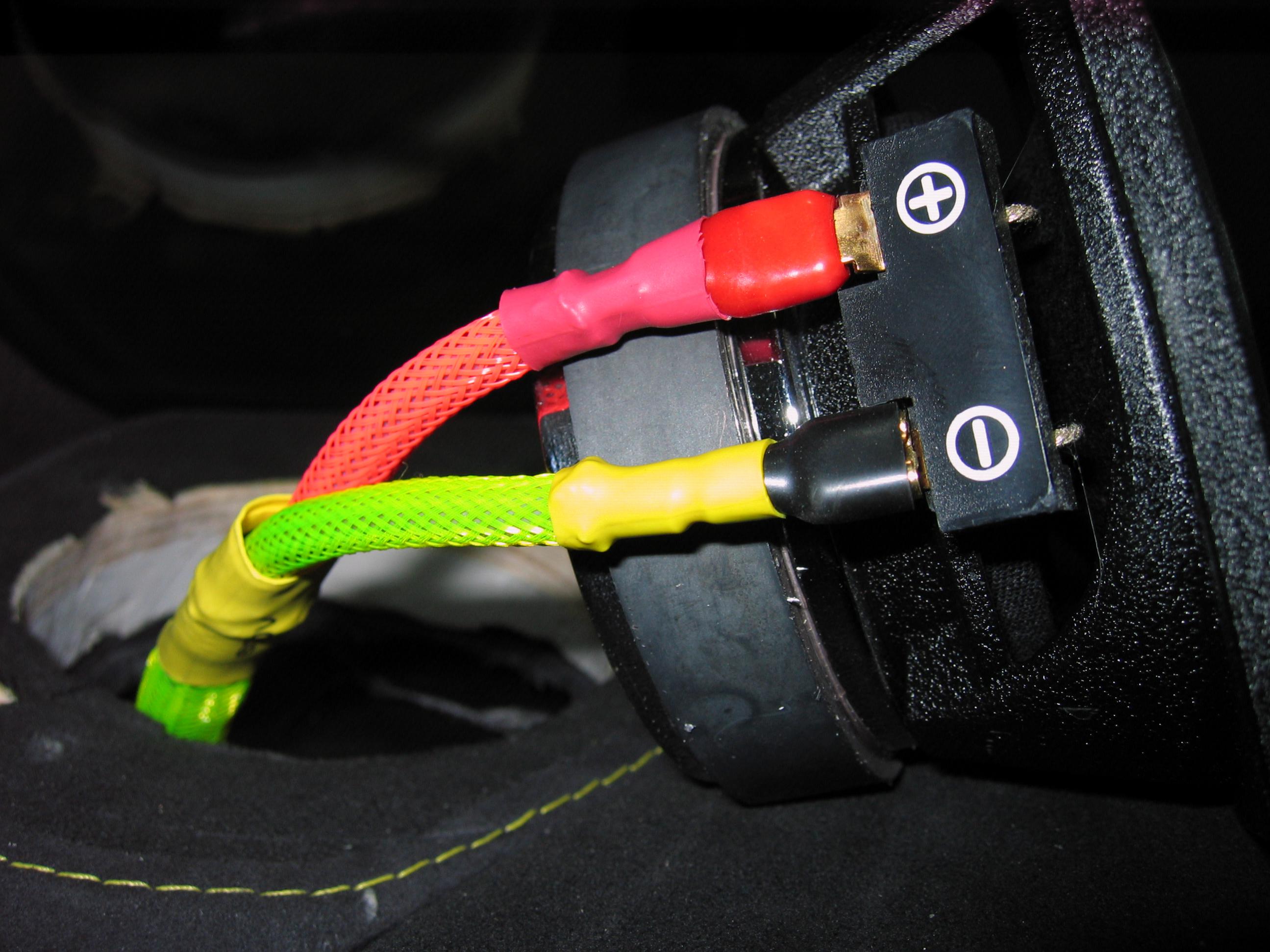

В части крепления мидбасов - никаких откровений, велосипед изобретён давно.
Проставочные кольца с закладными гайками под болтовое крепление динамика, жёсткое крепление колец к внутренней филёнка-карта-динамик.
Вставки на дверной карте - серая перфорированная алькантара, в общем стиле дизайна салона. Карман перетянут алькантарой без перфорации.
Защитная сетка динамика - штатная Сеатовская, выкрашена в "рояльный лак". Просветлять решётку не стали - замеры показали что, грубо говоря, звуку не мешает, да и в "трёшке" это не столь критично.
ID:	14603   Нажмите на изображение для увеличения
ID:	14605   Нажмите на изображение для увеличения
ID:	14607   Нажмите на изображение для увеличения
