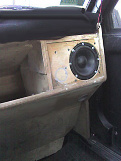

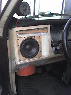

По умолчанию Re: Комп'ютер в автомобілі
Сообщение от Kapitoshka Посмотреть сообщение
Росте давай трохи фоток свого інсталу закинь, подивимося чи все стало як сток :-)
До інсталу ще далеко.
Поки що це лабораторія на колесах.
Дехто міг бачити це все в Чернівцях, хоча там воно більшість часу стояло стидливо прикрите акустично-прозорою тканиною.
Тоді була основна проблема - горб на 250-300 Гц. Ну, ще тоді був горбик на 4 кГц, з яким до поїздки розібратися не встиг, тому просто прибив рівень твітерів. Зараз уже все в порядку. А от з горбом на верхньому басі була проблема. Яка на даний момент теж практично вирішена.
Якщо таки комусь цікаво, то правий динамік (він і зараз ще такий) в старому оформленні, порт налаштований на 26 Гц, частота зрізу 35 Гц.
Лівий динамік уже стоїть зовсім по-іншому. От якби хтось мені до поїздки в Чернівці сказав, що звучання мідів можна покращити в рази, практично, не повірив би. Хороший динамік, у відповідному для себе акустичному оформленні, для якого він і спроектований виробником - що тут покращувати? А таки можна. Хорошому чоловікові за хорошу пораду, на що звернути увагу, я ще подякую при зустрічі. Але таки нема меж досконалості.
Так що нове оформлення виглядає таки хитро. Навіть писати про нього не буду, тому що там все зроблено так ніби всупереч здоровому глузду. І вже передбачаю, як набіжить купа теоретиків, щоб розказати, що цього бути не може і при такому встановленні все буде погано. Просто все дороблю, а тоді вже поговоримо

Добрый вечер. Вопрос по фото: что за динамик , и какой объем ящика, ну и материал ящика тоже интересен.
Сообщение от siogabiker1 Посмотреть сообщение
Morel H5.1
Матеріал ящиків - фанера.
Об'єм... Спочатку я виношував ідею обійтися без сабвуфера, тому ящики зробив максимального об'єму, який можна було витягнути з кік-панелей мого автомобіля. А можна було 18 літрів.
Ідея себе не оправдала. Через нерівномірність ачх. Дома такі штучки проходять, в машині - ні (принаймні, в мене не вийшло).
Висновок - фазоінвертор має бути таким, яким він має бути.
Зменшив об'єм ящиків до приблизно 11 літрів, тобто оптимального для цих динаміків, для отримання рівної ачх аж до резонансної частоти, з налаштуванням порта на цю ж частоту. Тут знову ж, салон машини вніс свою специфіку. Динаміки заграли в 0 дБ 40 Гц, це при резонансній 56, але для цього довелось загнати налаштування порта на 26 Гц і добитись, щоб висота нижнього горба імпендансу була меншою, ніж у верхнього горба. Інакше вилазила підвищена віддача внизу, такий тичок в груди неприємненький. В результаті на нижньому басі ачх вийшла рівною від 40 Гц вверх, але внизу фазік різав 4-им порядком, тобто 30 Гц в машині вже не було практично взагалі. Мірялося різними програмами, всі показували одну і ту ж картину. До речі, в Куряки вуха добре налаштовані, аки спектроаналізатор, так і сказав в Чернівцях - в тебе нижче 35-40 Гц ніц нема
Проблема була на 250-300 Гц, виражалась в гудінні. Порт довелось зробити діаметром 50 мм, при довжині 17 см, що явно не добре. Шукав виходи, а як знайти, якщо при діаметрі хоча би 75 мм порт виходив довшим за ящик? Варіанти щілинних при стінці теж не давали повного вирішення. На цьому місці еволюція типового фазіка в моєму автомобілі закінчилась.
Ну розказав - а смисл який? Це все актуально для моїх конкретних динаміків, для салону мого конкретного автомобіля.
Смысл в том, что у меня в ящиках илэйты шестые, объем порядка семи литров (согласно измерения головок), и фазик. Все вроде хорошо, но что то он подвывает. Думаю сейчас попробовать сделать ящик без фазика, может это решит проблему.
А що, у них намірялося Vas 10 літрів?
По паспорту у них 14-15 літрів, тобто ящик 10-11 літрів "винь і полож" для нормального ФІ. Загнати їх в 7 літрів при цьому - тоді частота налаштування порта вийде вище резонансної, щоб рівної ачх добитись.
ЗЯ можна пробувати, звичайно. Але спочатку рекомендую в процесі прослуховування щоб хтось для вас закривав/відкривав порт. Прослідкуйте, як міняється звучання. Просто ЗЯ сильно динамік зажимає. У всьому діапазоні його звучання. Якщо ви цього не почуєте, вам повезло, пробуйте варіанти з ЗЯ.
Ще питання - а "підвиває" тільки в салоні автомобіля, чи і тоді, коли ящики витягнути з машини і включити в кімнаті? Якщо витягнути не можна, то чи міняється при відкритих/закритих дверях?
Це я до того, чи проблема в фазіку, чи в салоні машини/розміщенні динаміків.
І які параметри порта? Може він надто короткий? На яку частоту? Яка крива імпендансу?
При покупке, мне сделали замер обоих головок и расчитали ящик с портом, не помню точно частоту, но точно помню 7 литров ящик, 50 диаметр и 270 длина трубы. Слушать вне авто не пробовал. Еще грешу на форму ящика, чтобы набрать объем под сиденьем девятки, пришлось сделать ступеньку.
Без параметрів динаміків нічого не підкажеш.
А от те, що підсидільники в дев'ятці - дуже імовірний горб салону від вертикального стояка на 120 Гц.

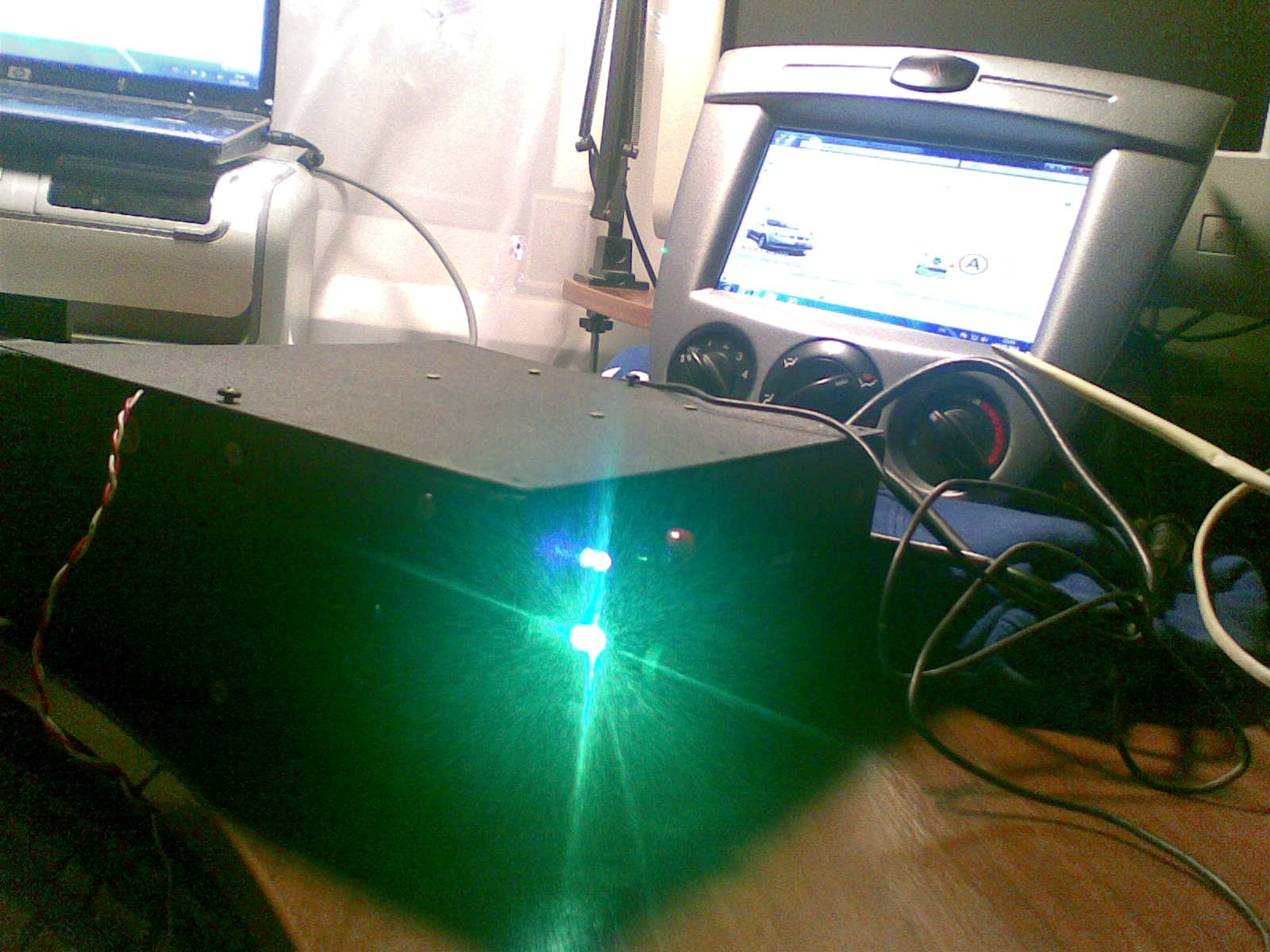

Розумію, що темі вже два роки і мабуть не така цікава, але за ці роки в КарПіСі також відбулися серйозні зміни. Наприклад, по часу завантаження... Зараз мій комп стартує десь за 3-5 секунд, правда зі сплячого режиму і на Win 7. В такому режимі виключаю комп постійно, а повністю перезавантажую приблизно раз на місяць.
І про глючність Вінди... Не знаю, люди, що ви робите з компами, що постійно потрібно перевстановлювати Віндовс. Я б сказав, що Win 7 дуже навіть стабільна і зручна система.
Програму управління поставив iCarDS, яку можна підлаштувати під себе як завгодно. Управління як з екрана, так і з руля.
І ще один плюс. У мене мінівен і в задньому салоні прикріплений монітор для пасажирів. І через комп, я запускаю пасажирам відео, а на основному моніторі може робити навігація, чи просто показувати різні показники (напруга, температура і т.д.)
Murkur вне форума   Ответить с цитированием Вверх
