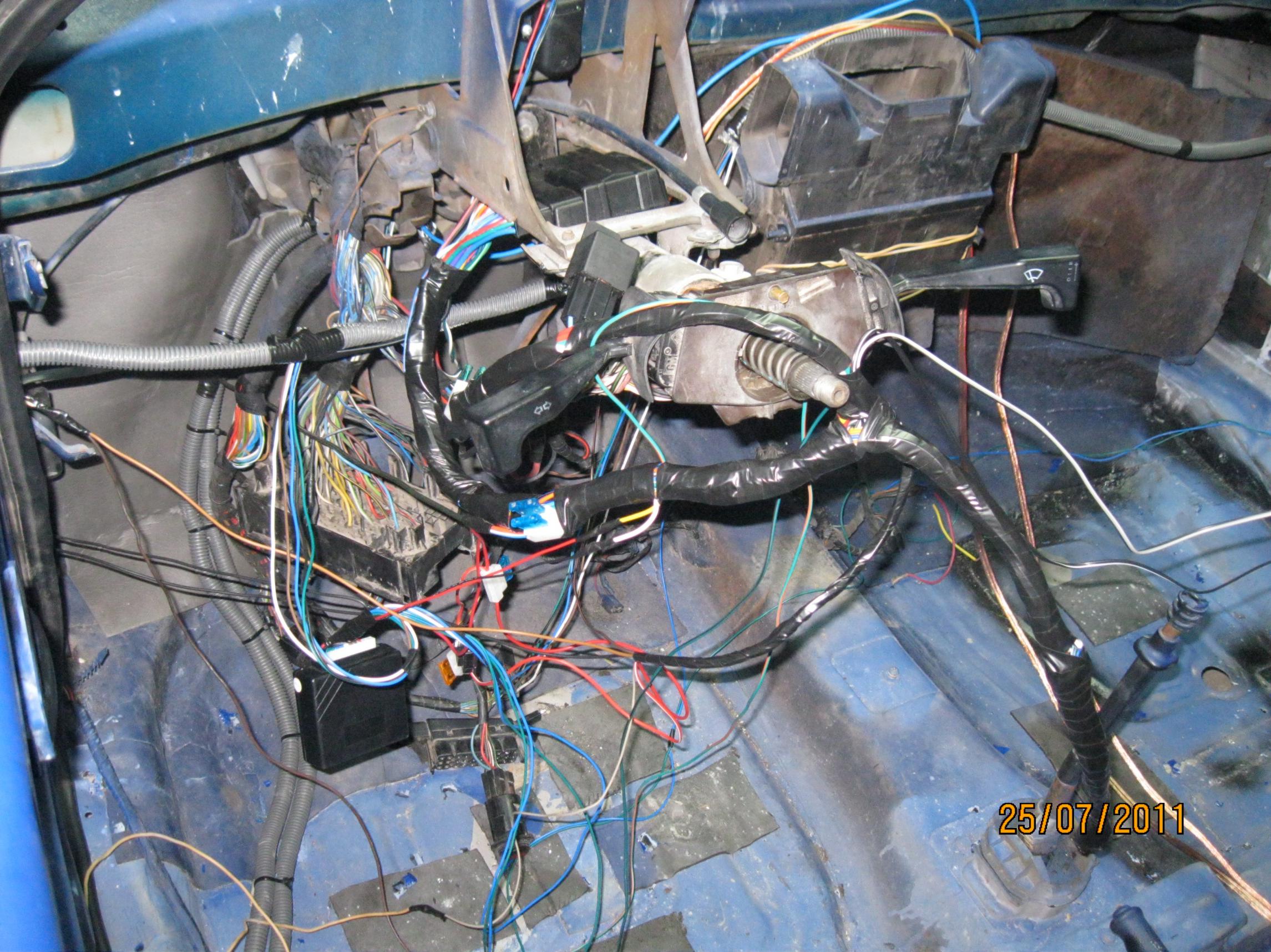

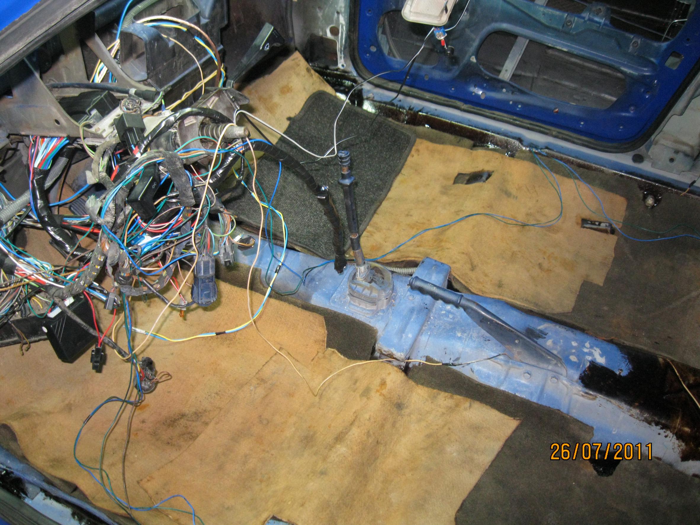

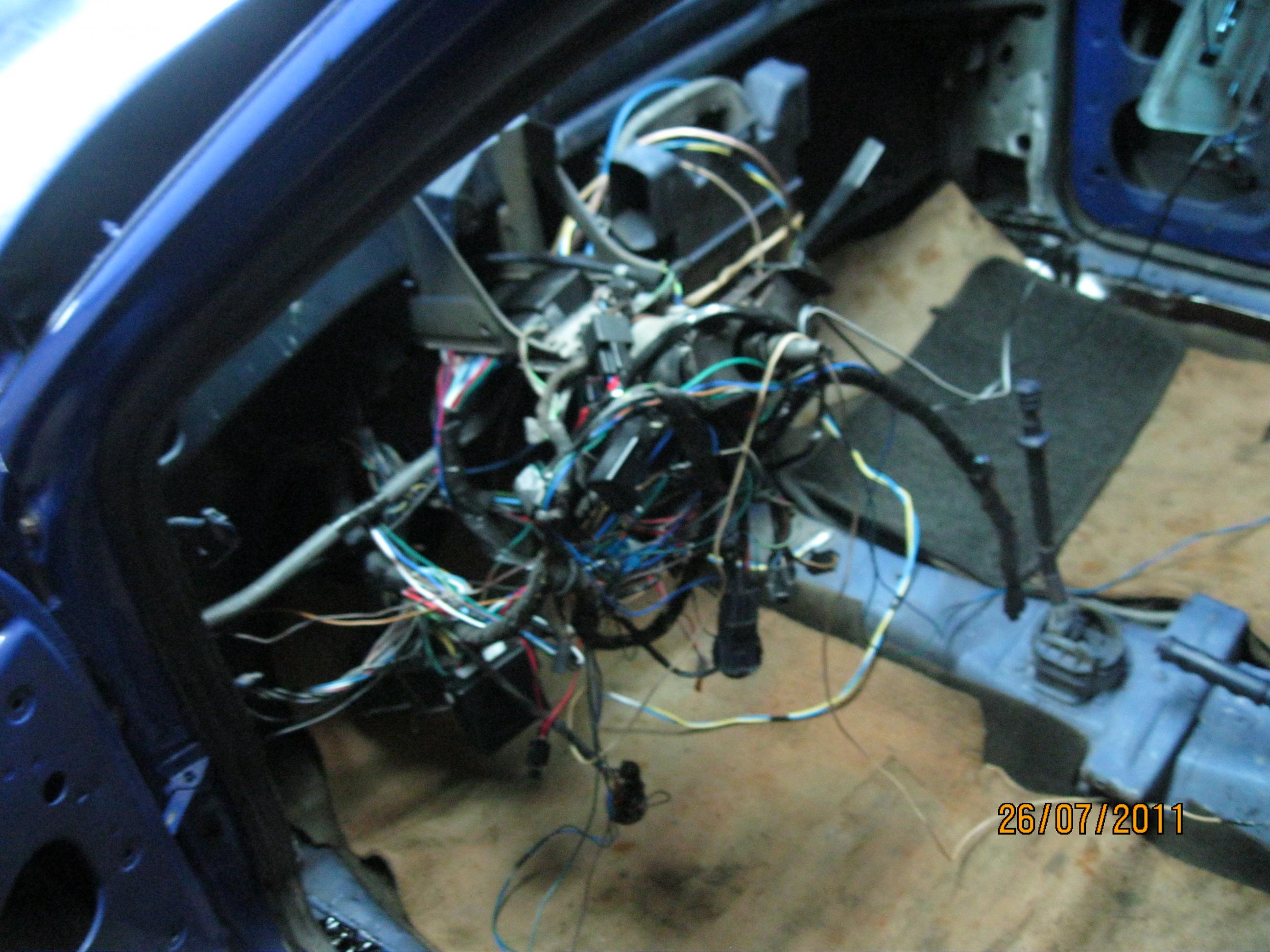

По умолчанию Re: Все сначала...

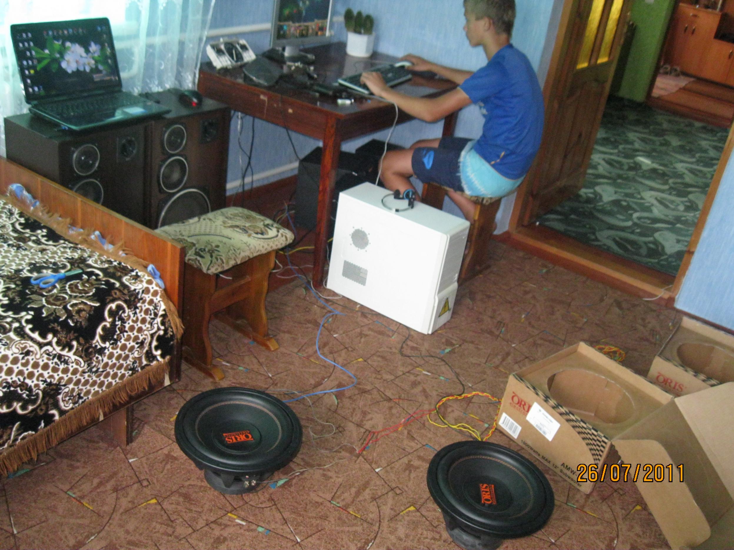

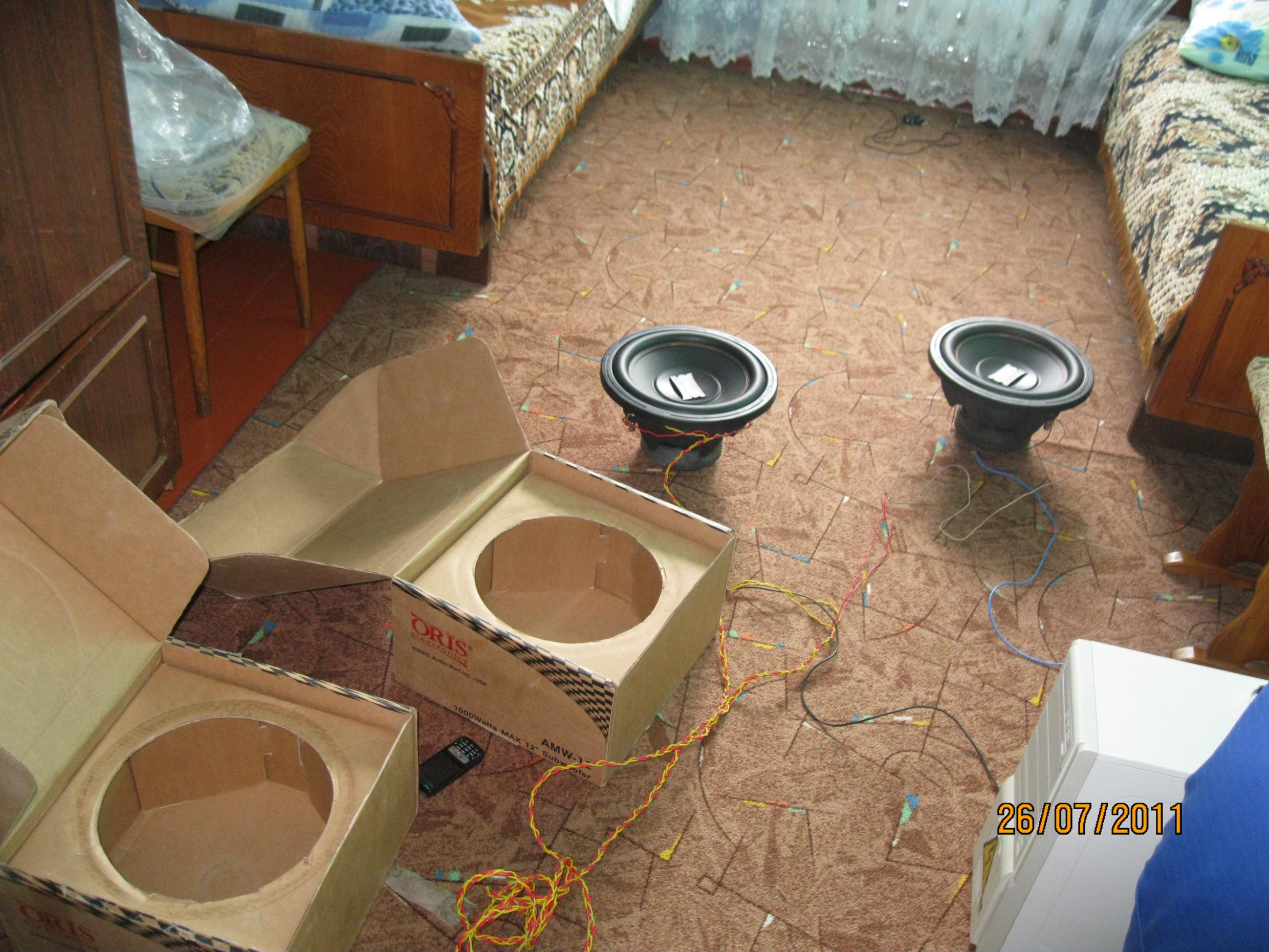

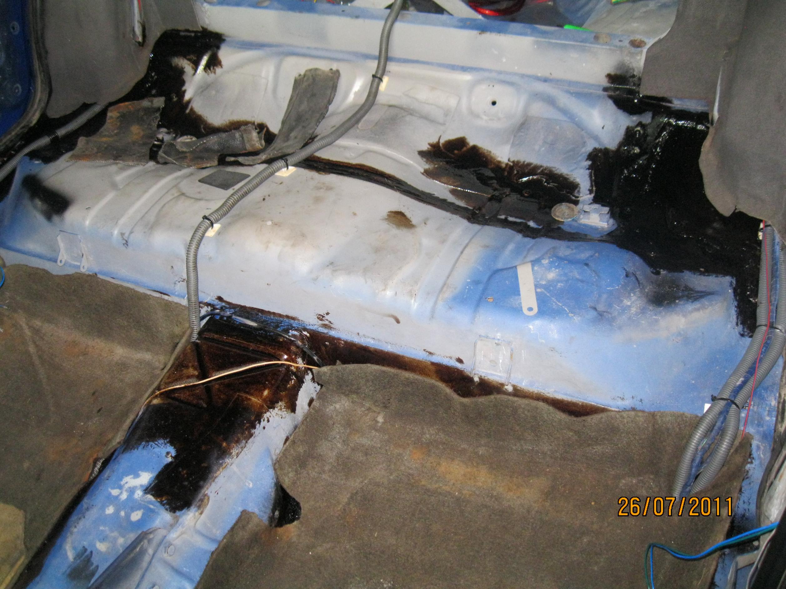

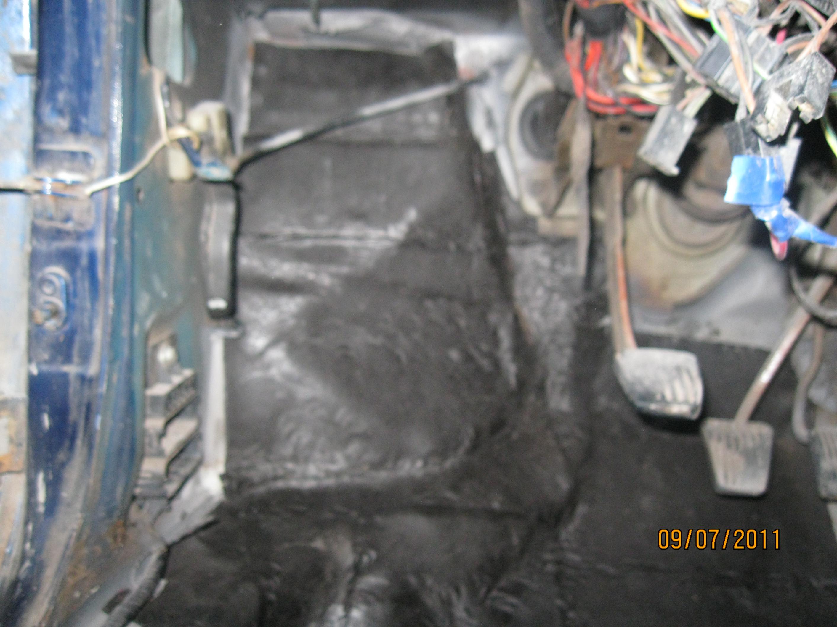

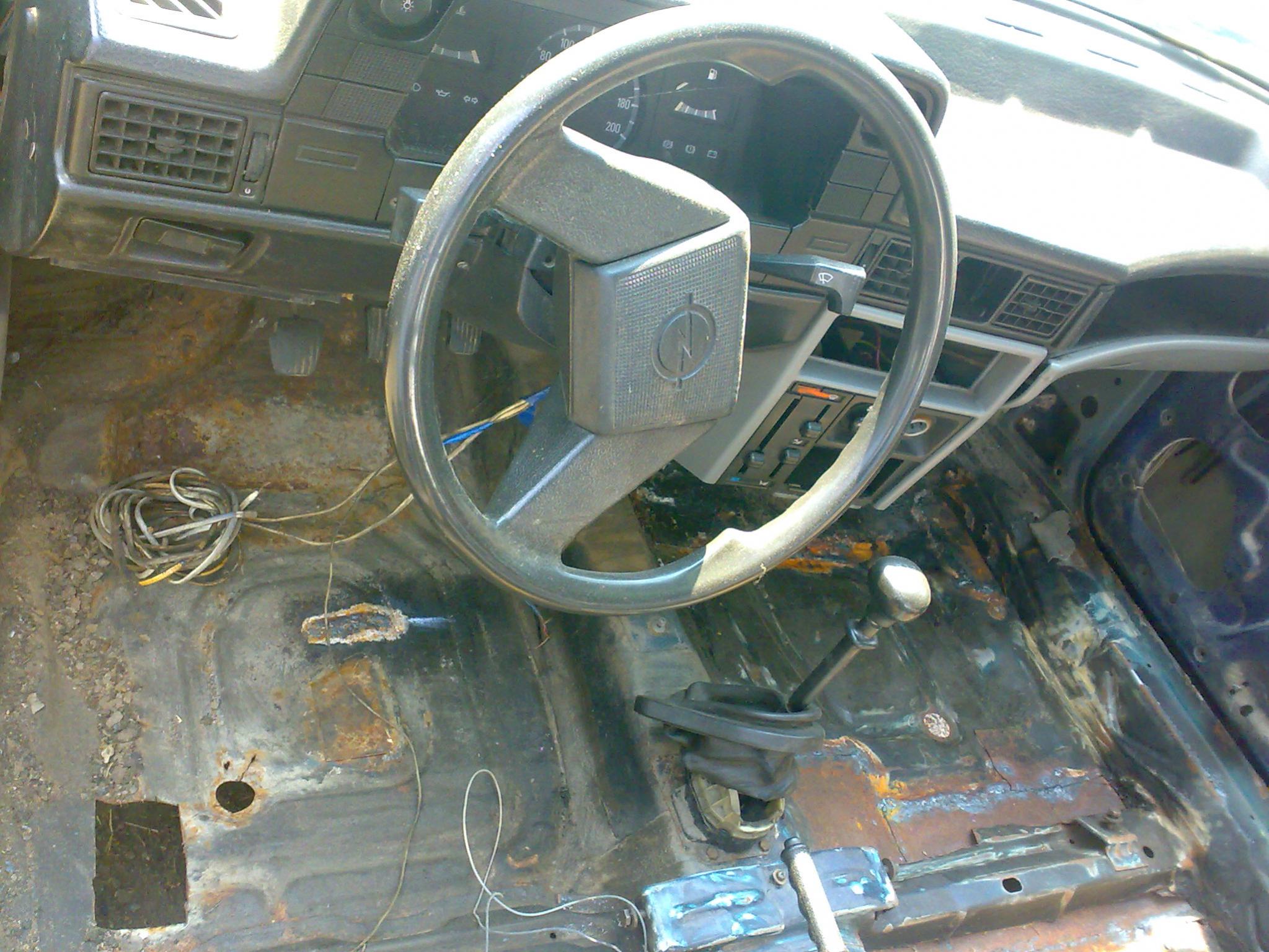

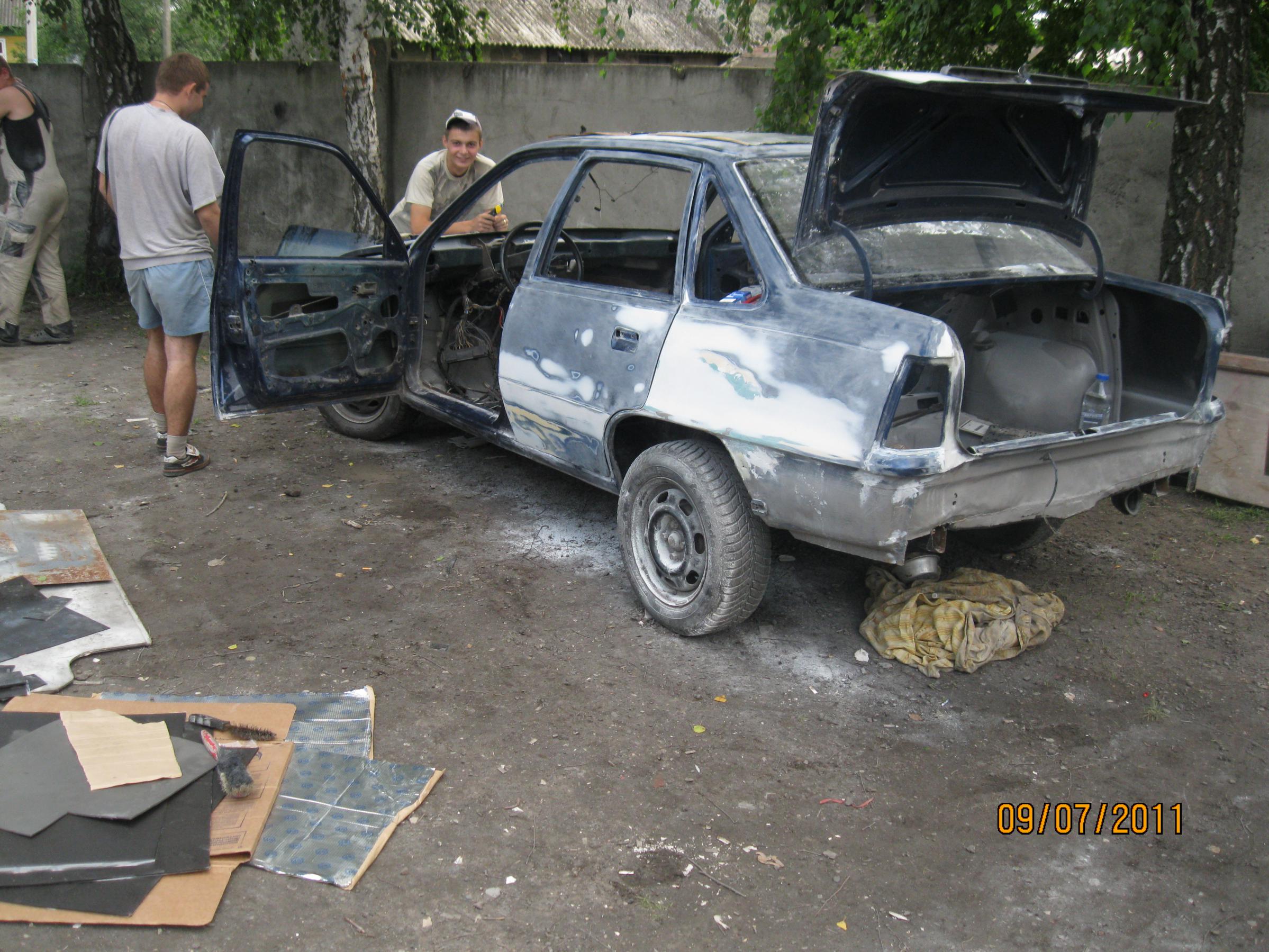

Сдвинулось все по-тихоньку...Вылаживаю, что получается...И схемка немного поменялась, в связи с недостатним количеством средств...

Pashavoydyuk вне форума   Вверх

Сообщений: 147
Вы сказали Спасибо: 19
Поблагодарили 10 раз(а) в 8 сообщениях
Репутация: 15
Отправить сообщение для Pashavoydyuk с помощью Skype™

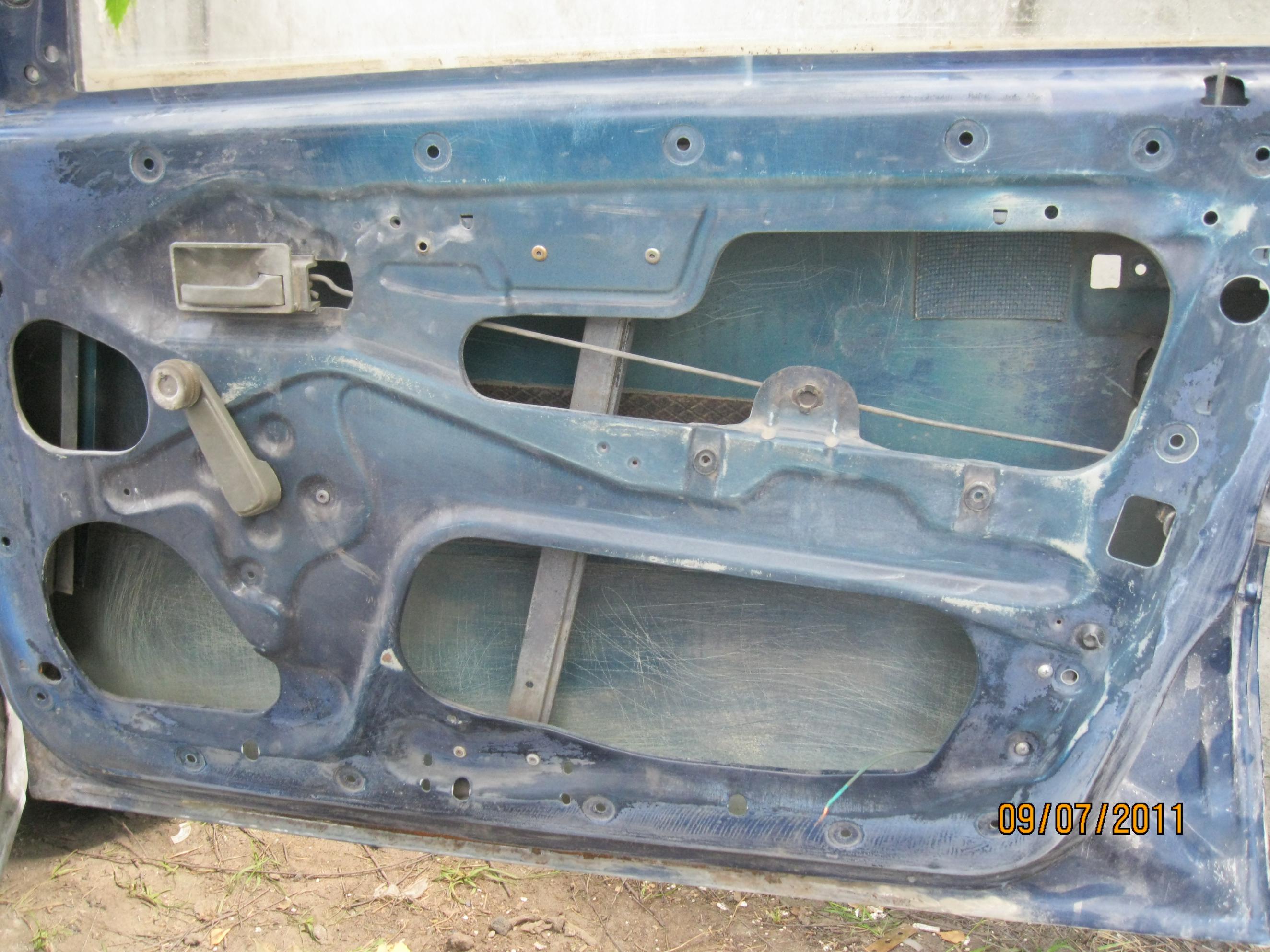

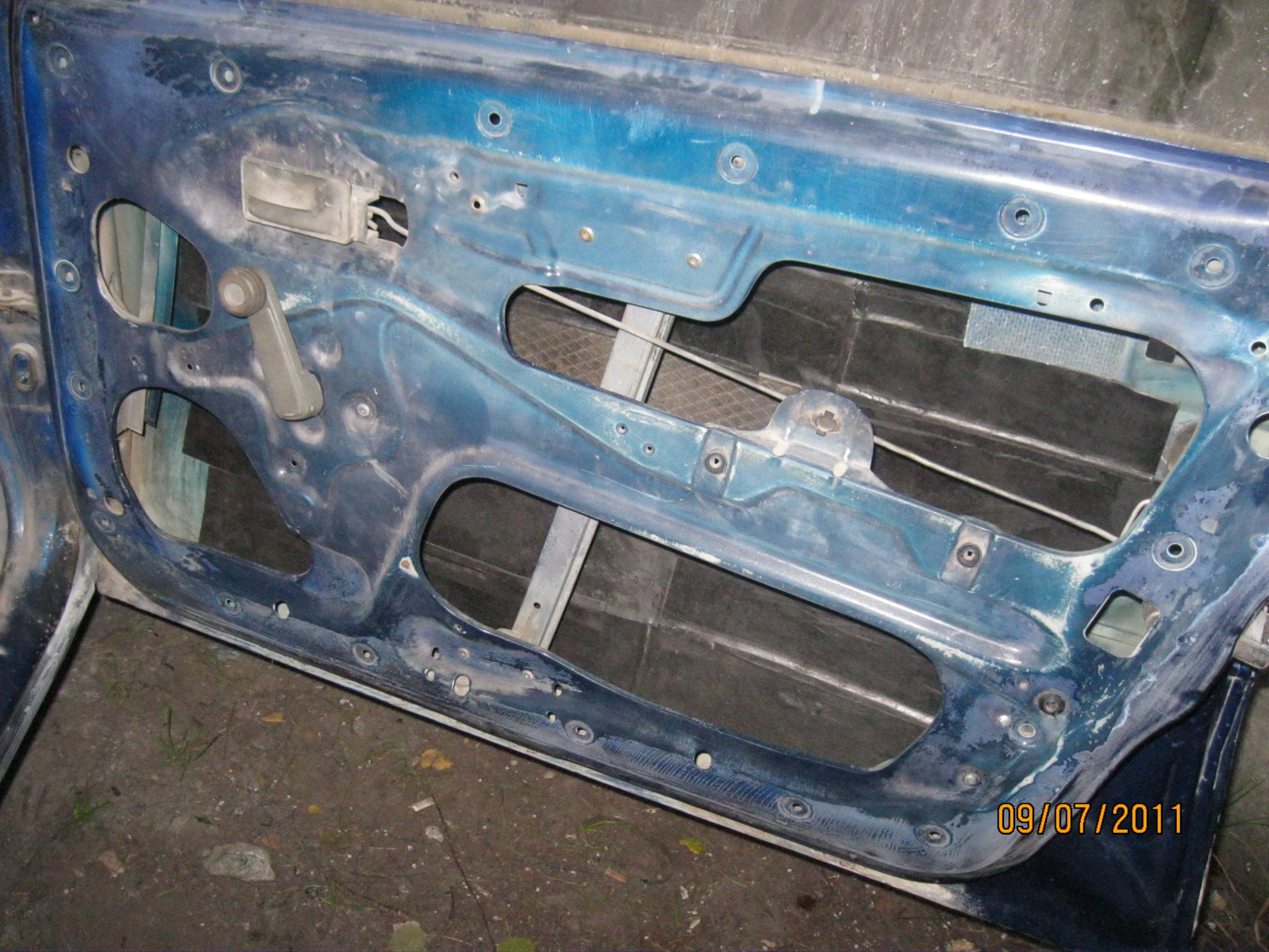

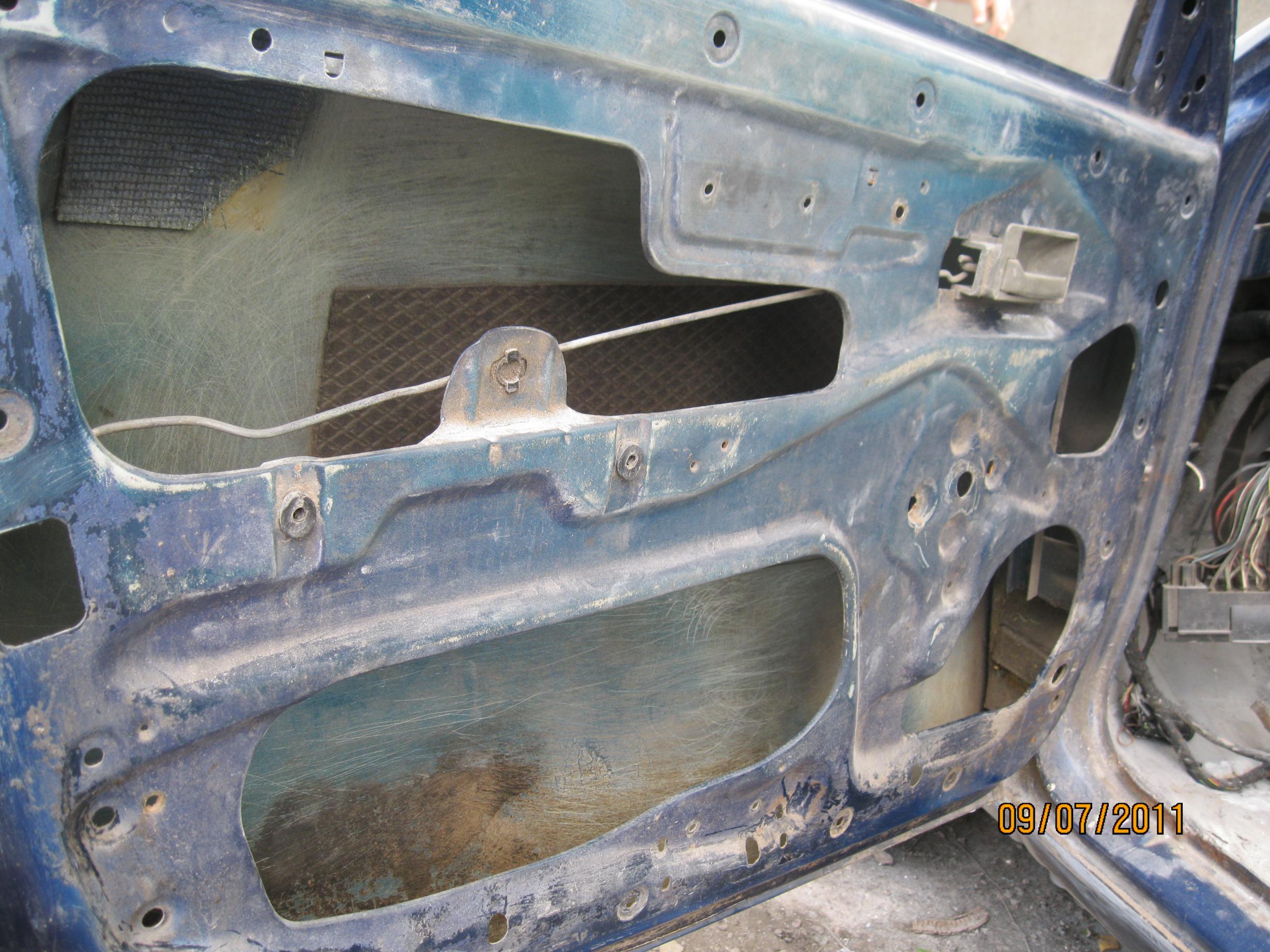

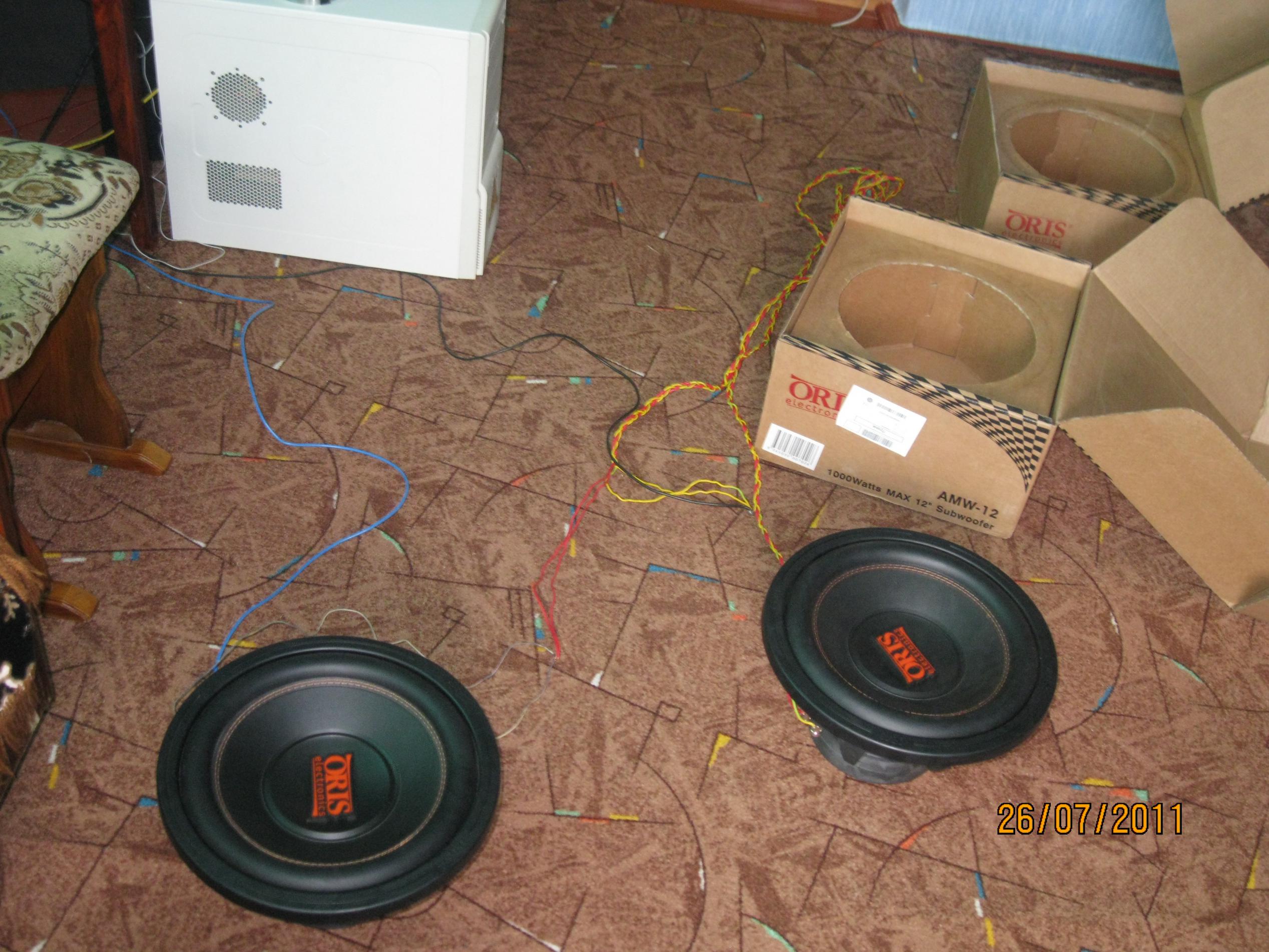

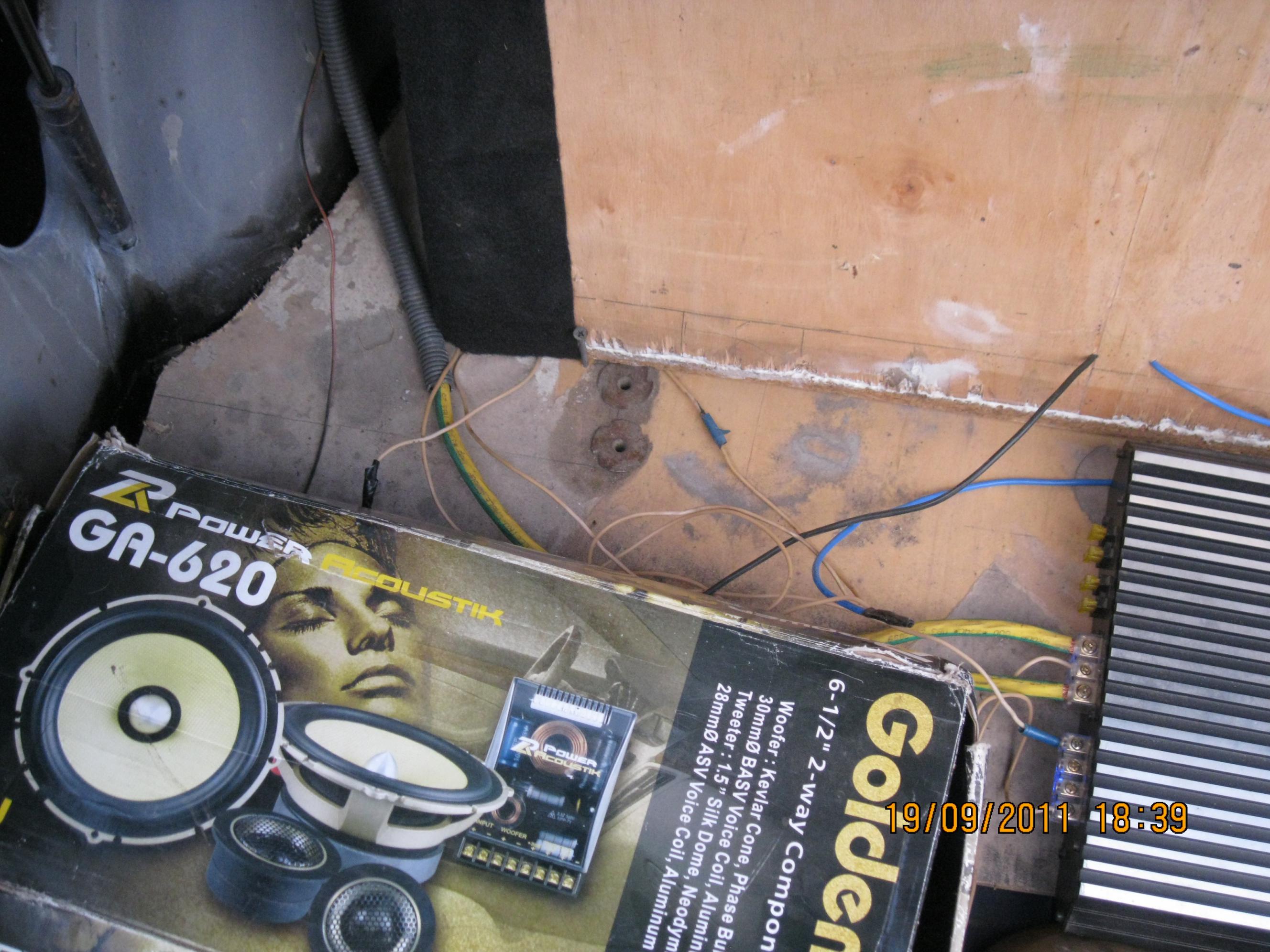

Двери ужасные, хз как там подиумы лепить. Филенка никая. Придавать жесткости думаю фанерой 6 мм. или 1 см. Система следующая:

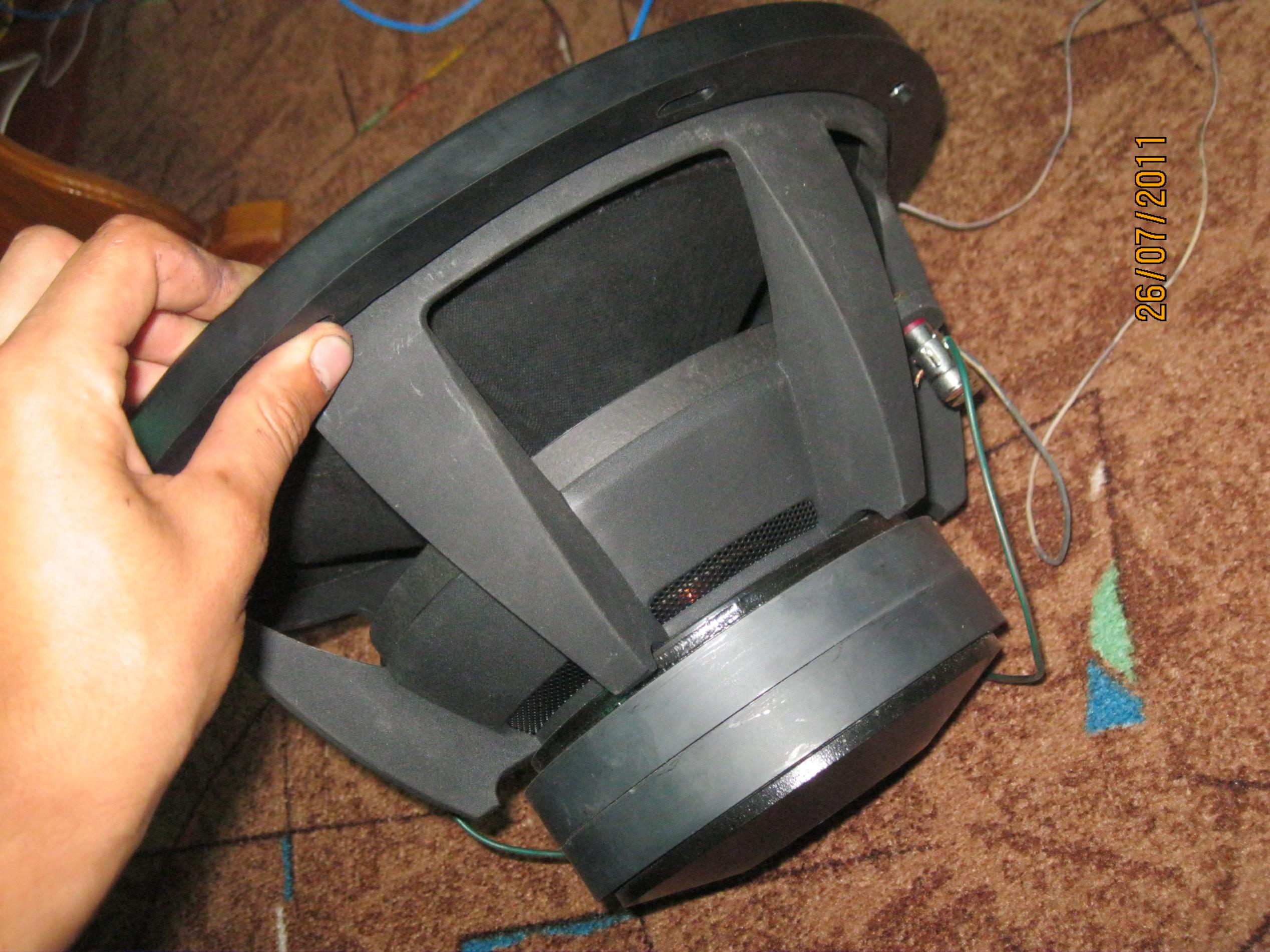

1)Магнитола - Clarion DXZ385 - http://www.avtozvuk.ua/info.php?id=5962
2)Фронт - Power Acoustik GA-620 - http://www.avtozvuk.ua/info.php?id=9621 + Ivolga CS-2.5 - http://www.avtozvuk.ua/info.php?id=4006 (Спасибо Морфею)
3)Усилитель фронт - m-Dimension EL-A54 - http://www.avtozvuk.ua/info.php?id=9806
4)Усилитель саб - PA-LT980/2 - http://www.avtozvuk.ua/info.php?id=4662 2 шт.
5)Саб - Oris AMW-12 - http://www.avtozvuk.ua/info.php?id=1177 2 шт.
Думаю сделать так: Фронт - 1 пара каналов на ВЧ+СЧ. СЧ стандартным кросом, ВЧ первым порядком на 3.5 кГц. Мид - вторая пара каналов 1-ым на 2.5 кГц. Межблоки самодельные из ПВ-4 2.5 мм.кв. Коннекторы более менее норм. Сабы в одном коробе с перегородкой. На каждый по лт980 в 2 ома. :grust:

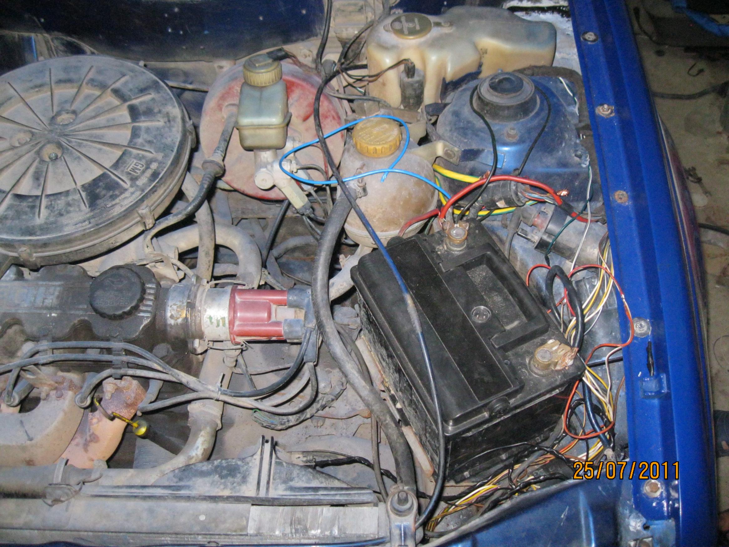

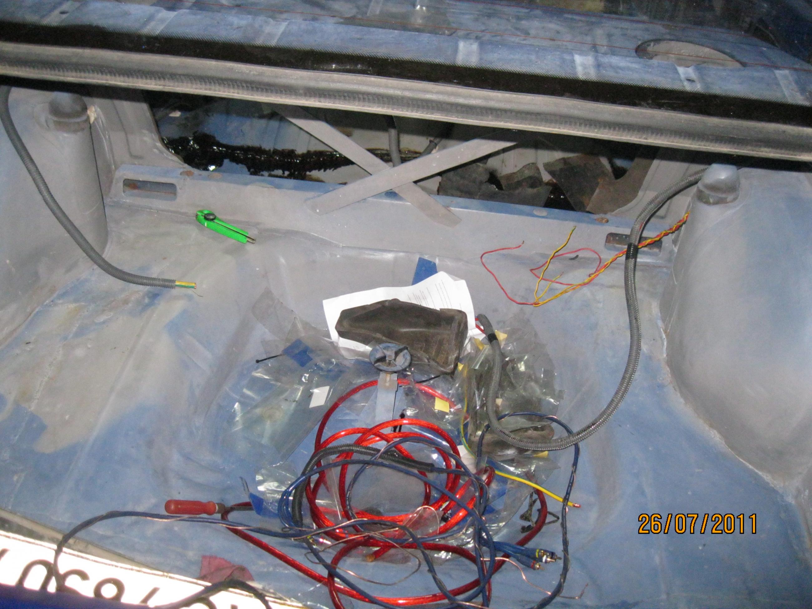

Сила - под капотом 60 А/ч в багажнике 140 А/ч И от 140 к усилителям, которые планируются по бокам. А сабы в ФИ в номер. Авто СЕДАН. От подкапотного акума к багажнику - ПВ3 25 мм. кв. и на дименшн 10 мм.кв ПВ3. Предохранители 60 и 30 ампер соответственно. Межблоки - фронт сам паял, сабы - автофан какой-то красный(его думаю достаточно). СЧ ВЧ - ПВ4 2.5 кв. Мид тоже 2.5 кв.
Смысл з 50 мм. кв? От генератора ток, что поступает, думаю спокойно доберется без больших просадок до акума, что 140 А/ч. А от етого акума 2 куска по 25 кв. до каждого павера 980/2. На фронтальный усь - от того, что под капотом.

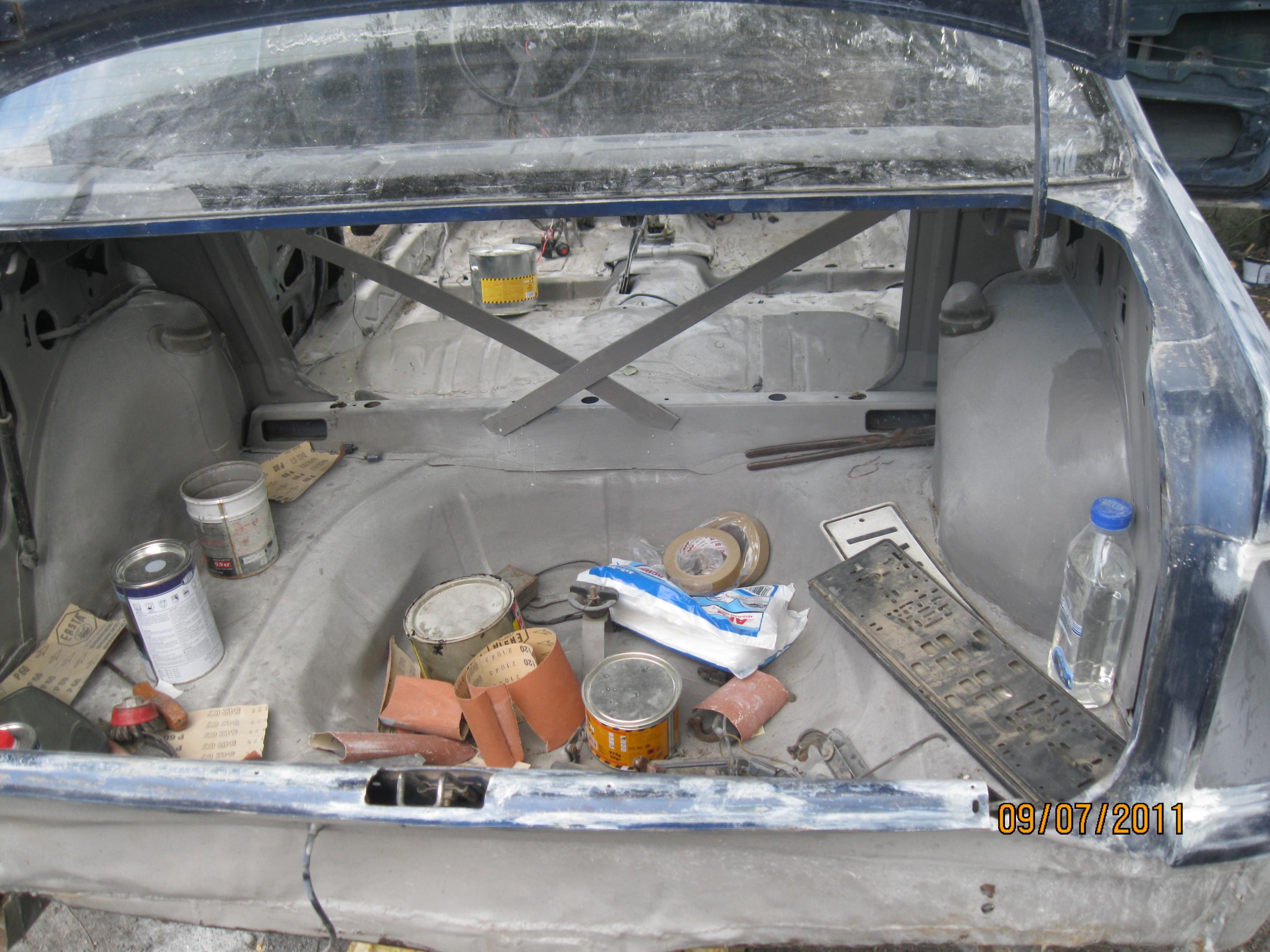

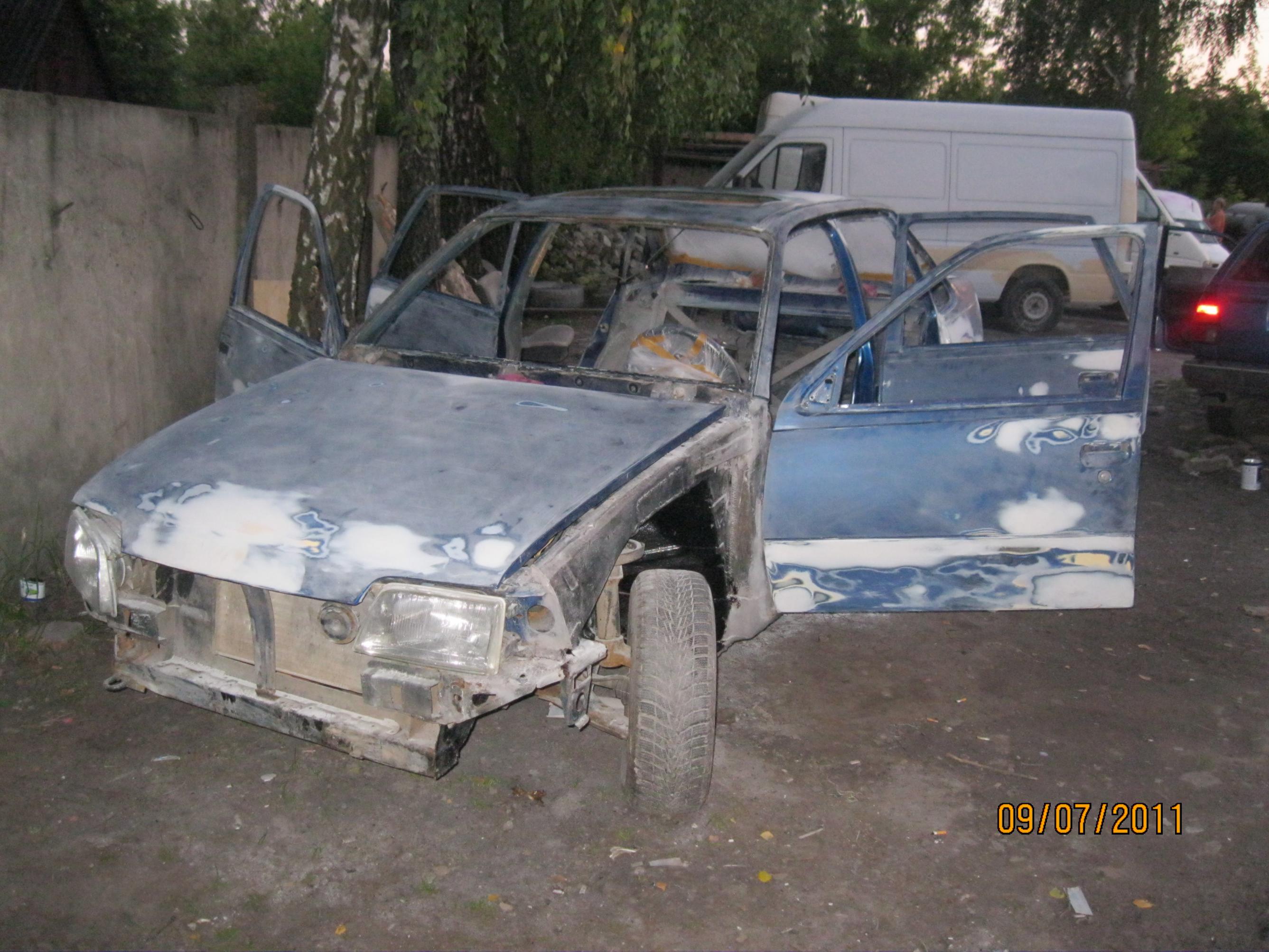

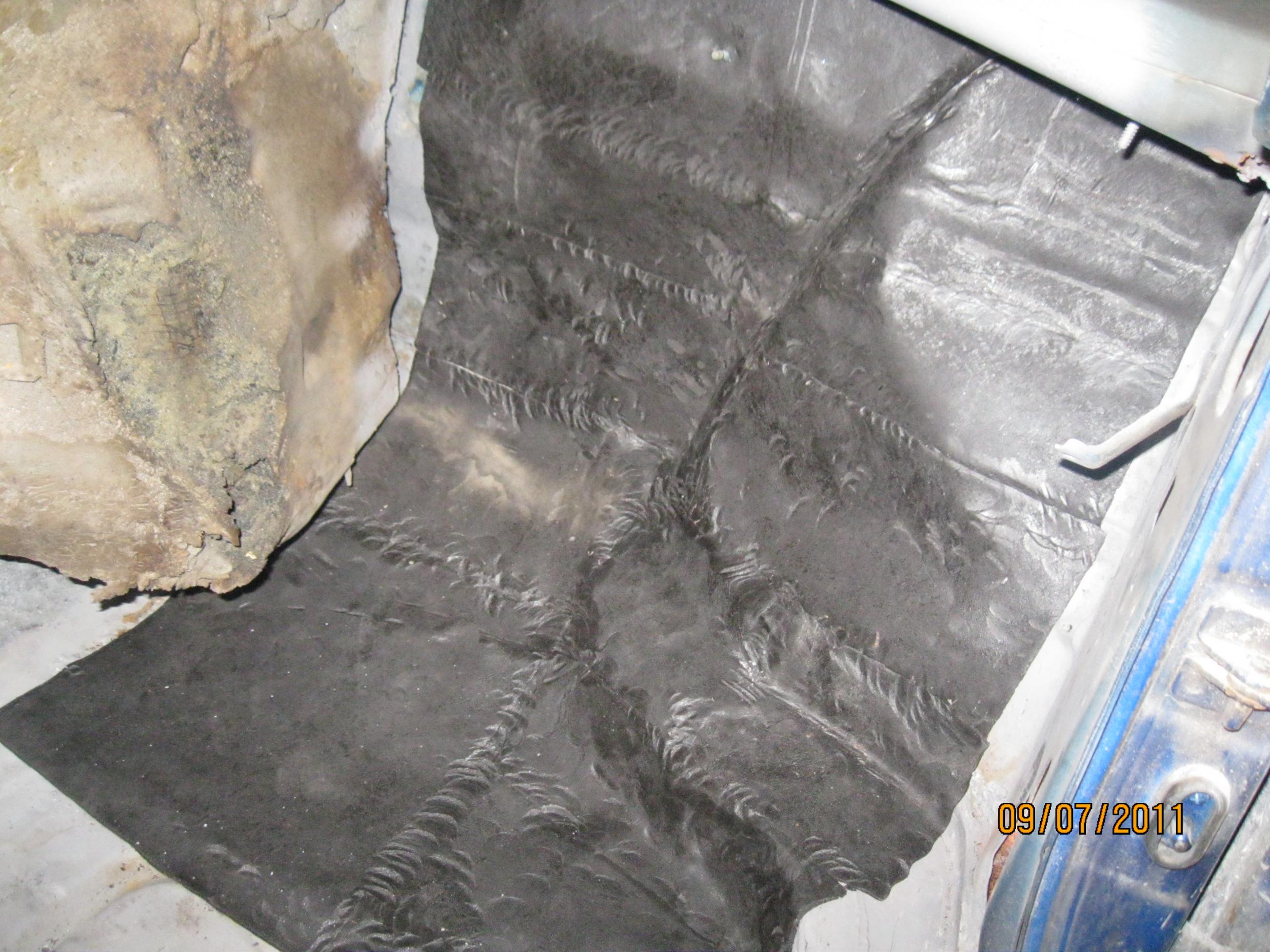

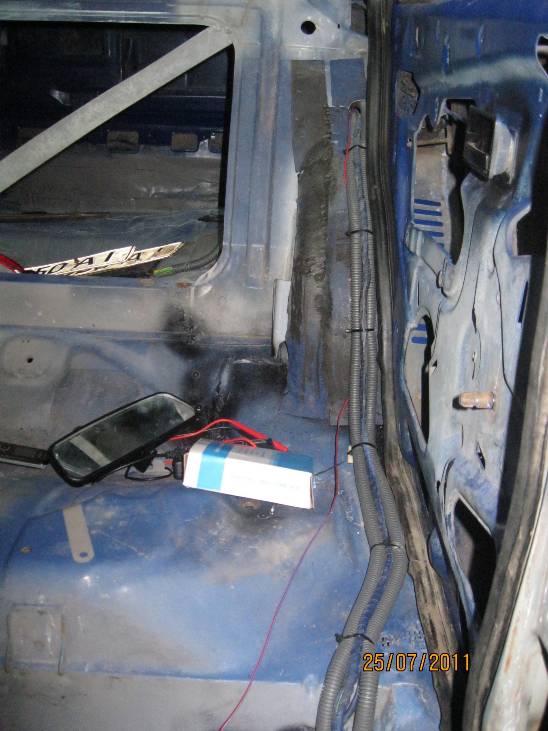

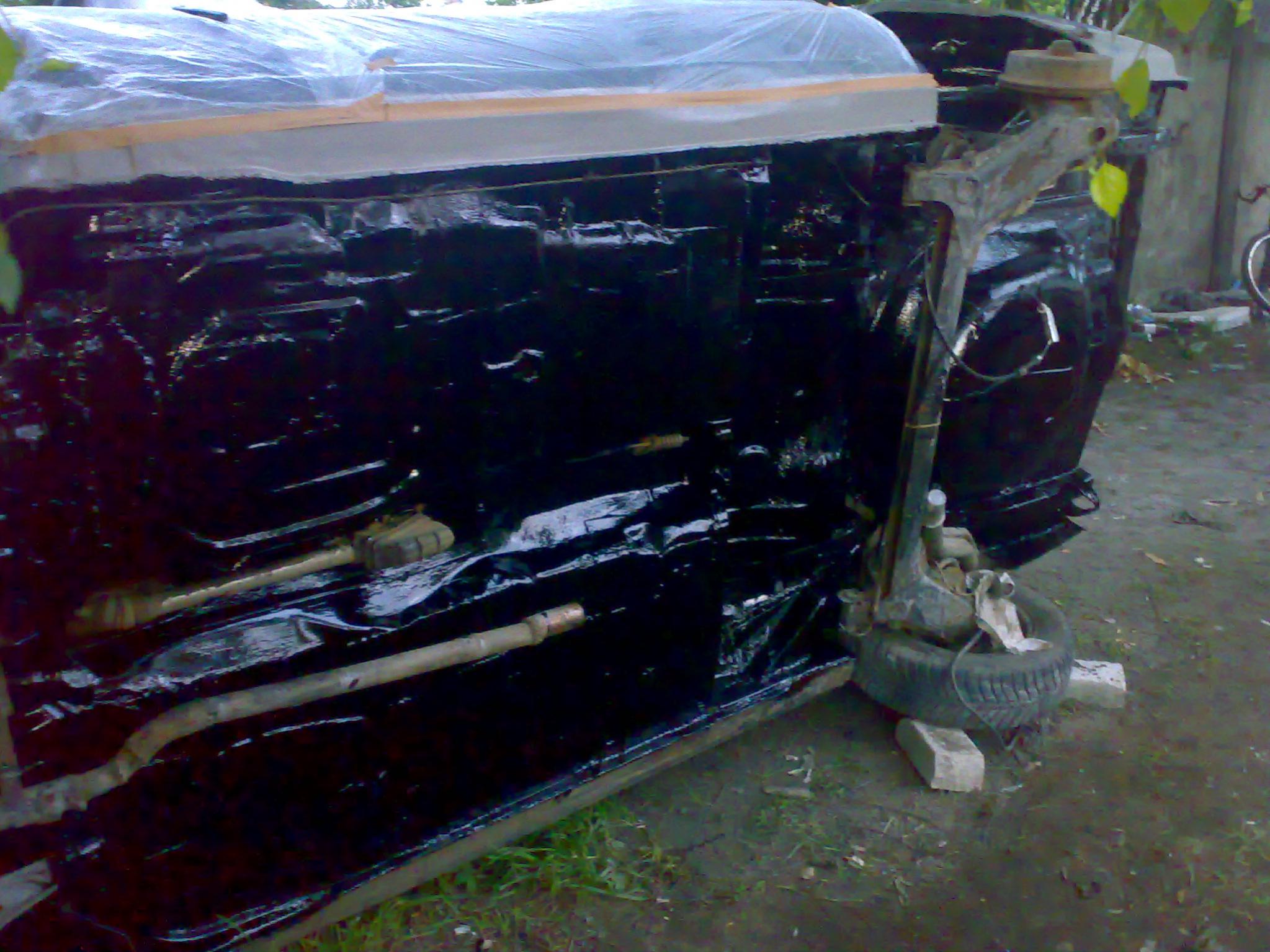

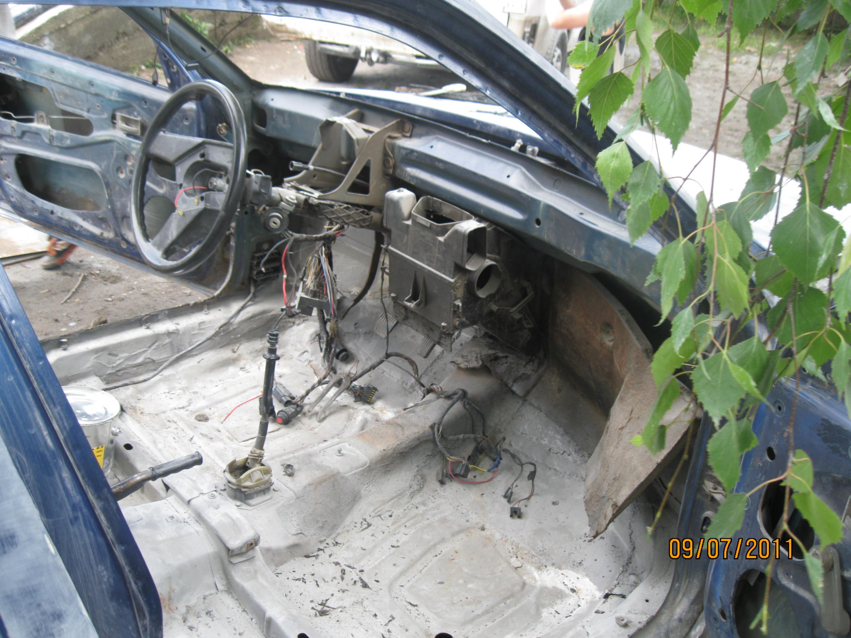

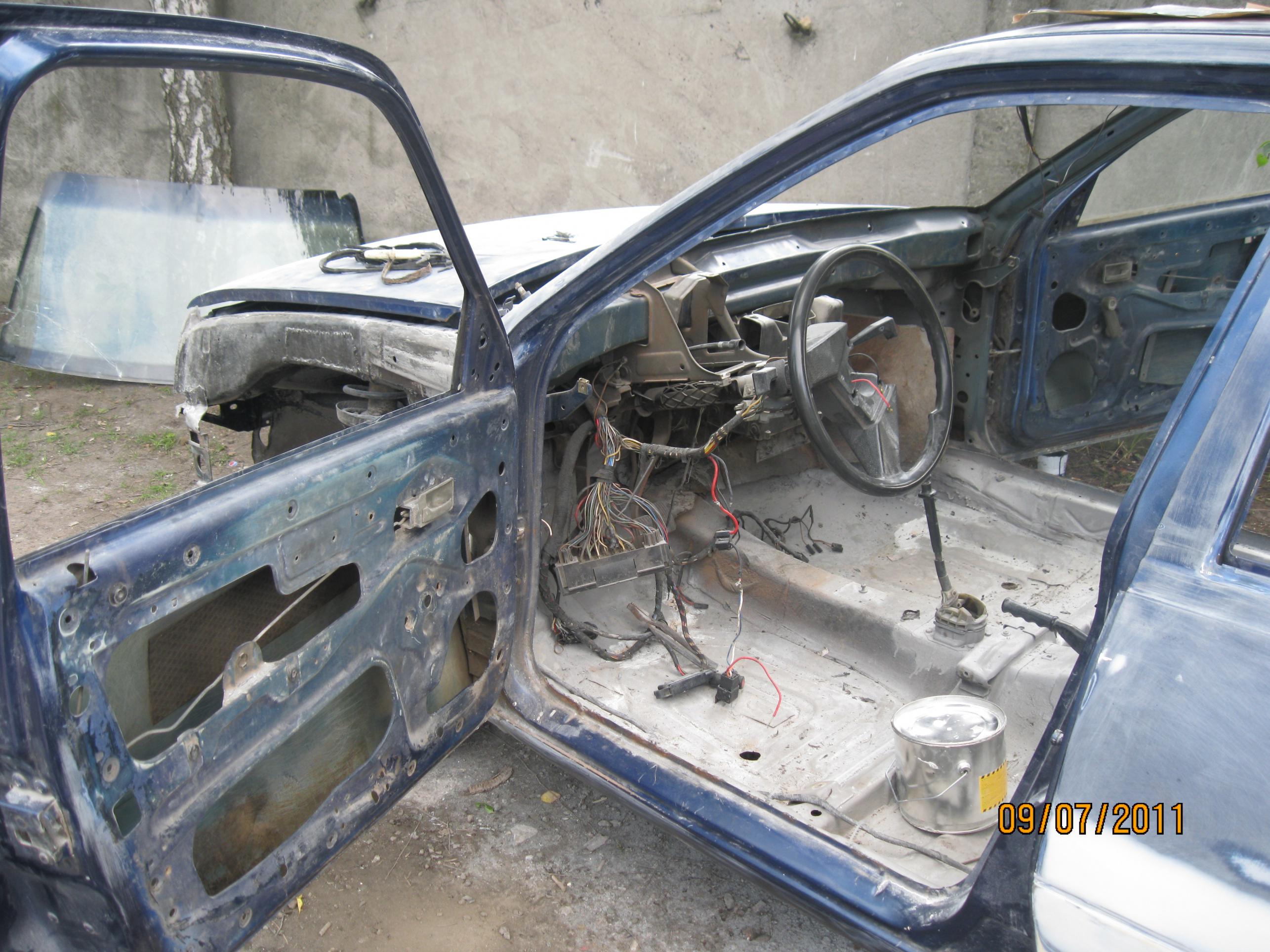

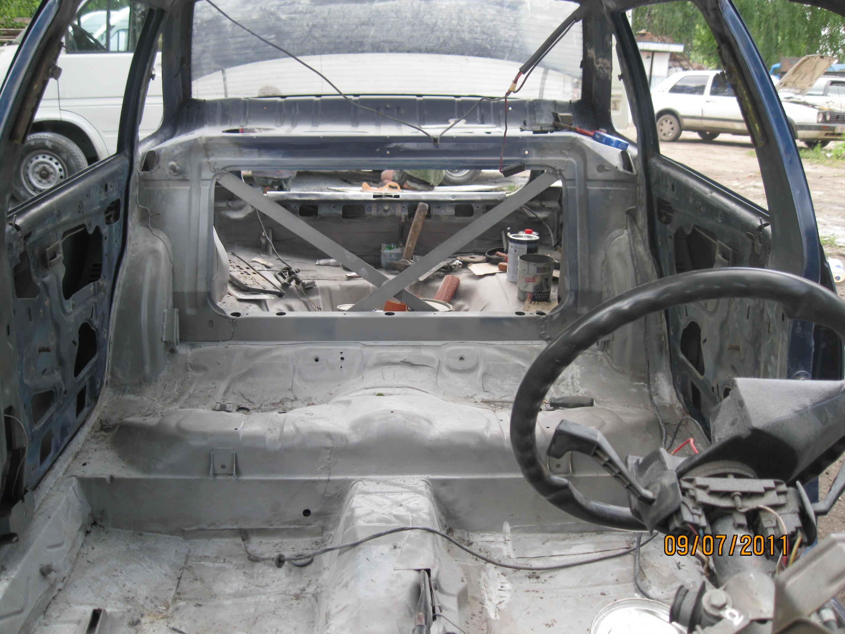

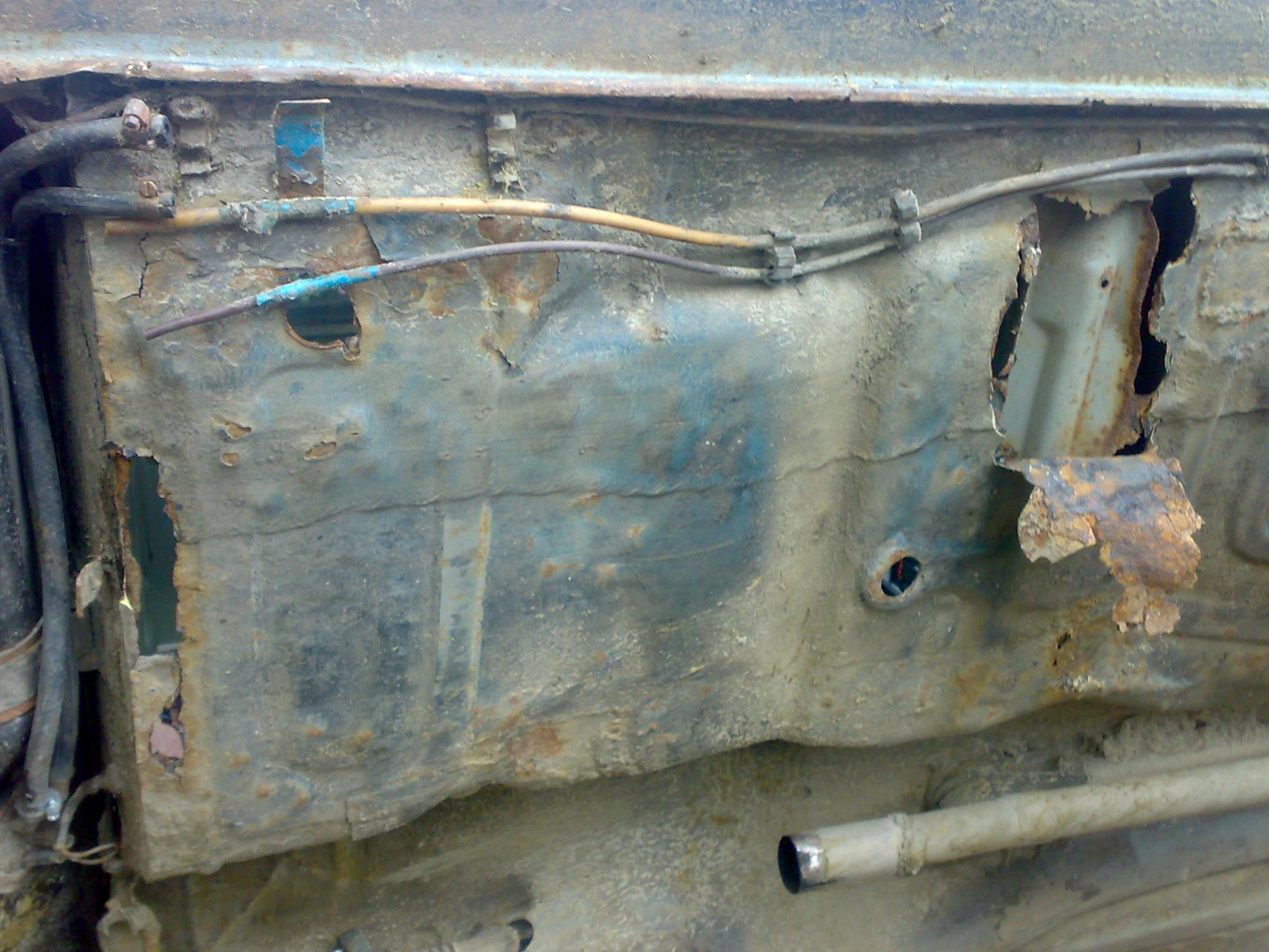

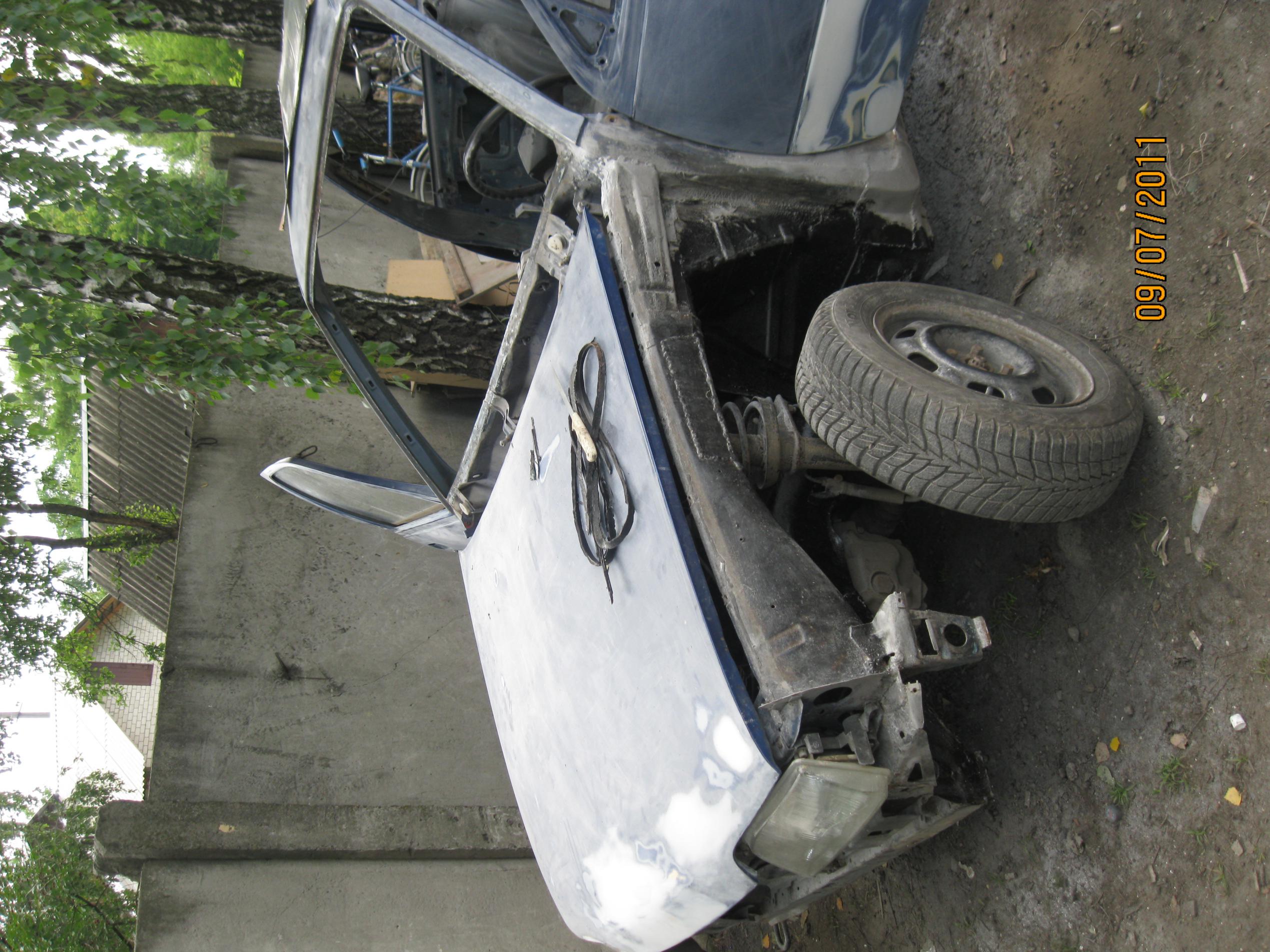

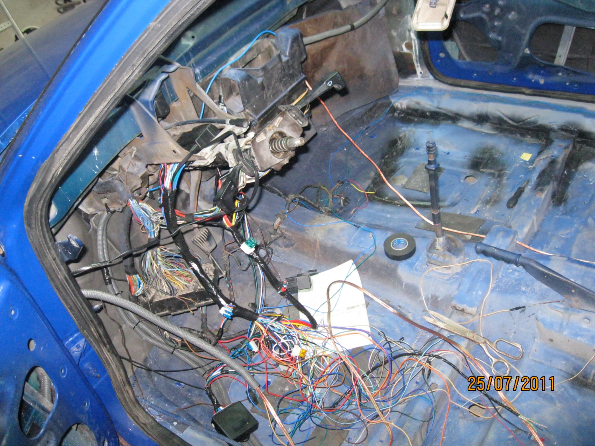

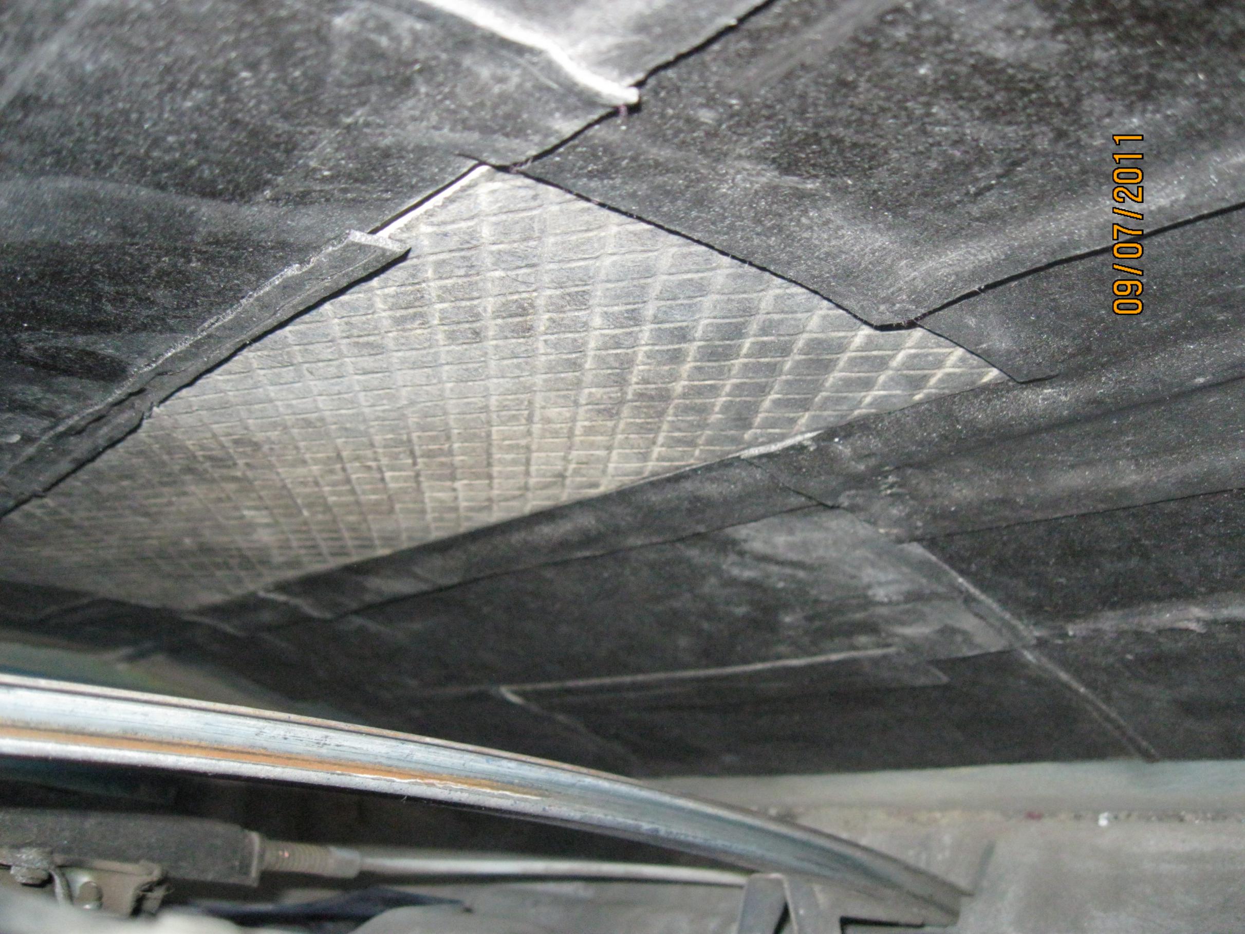

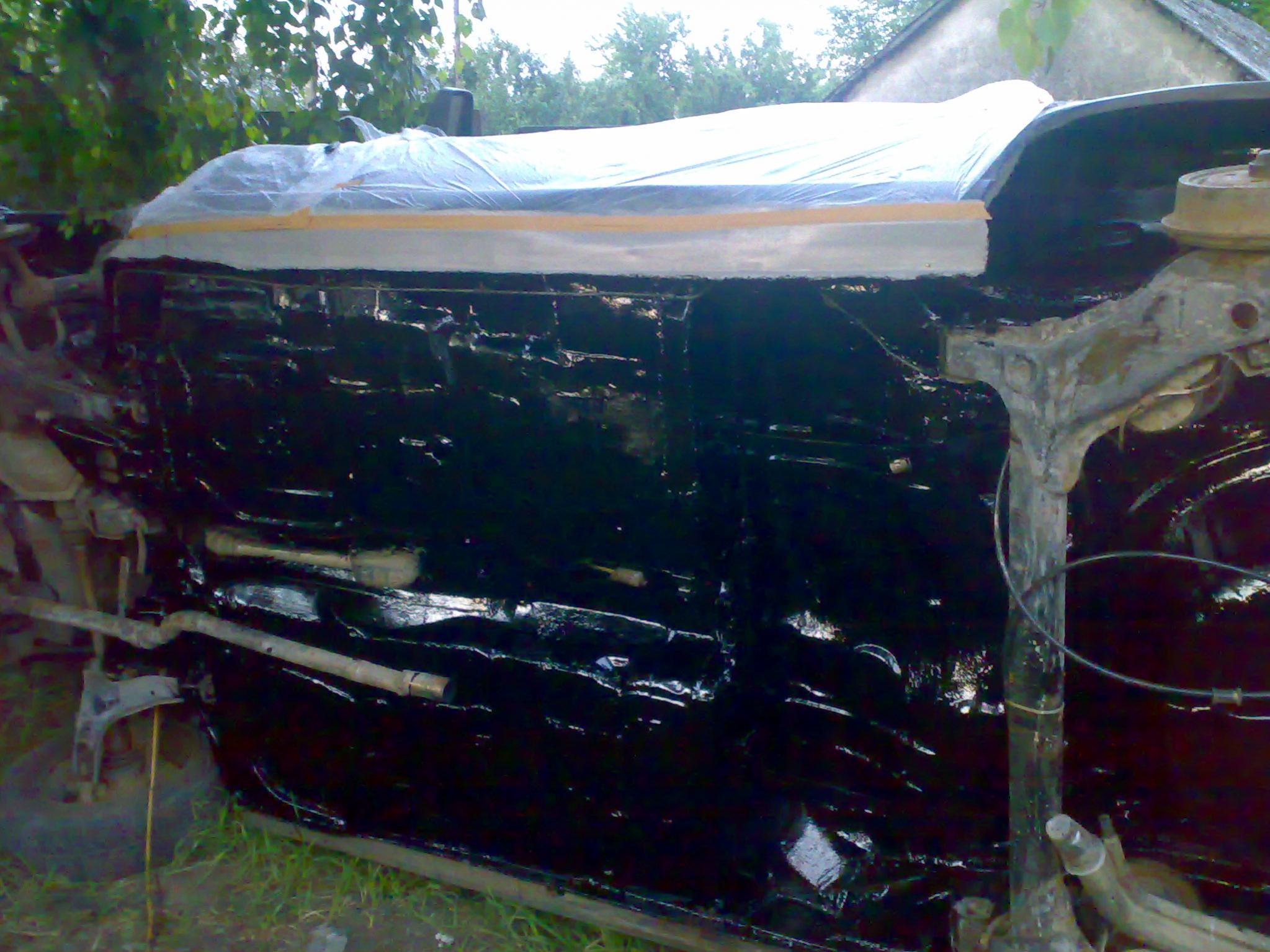

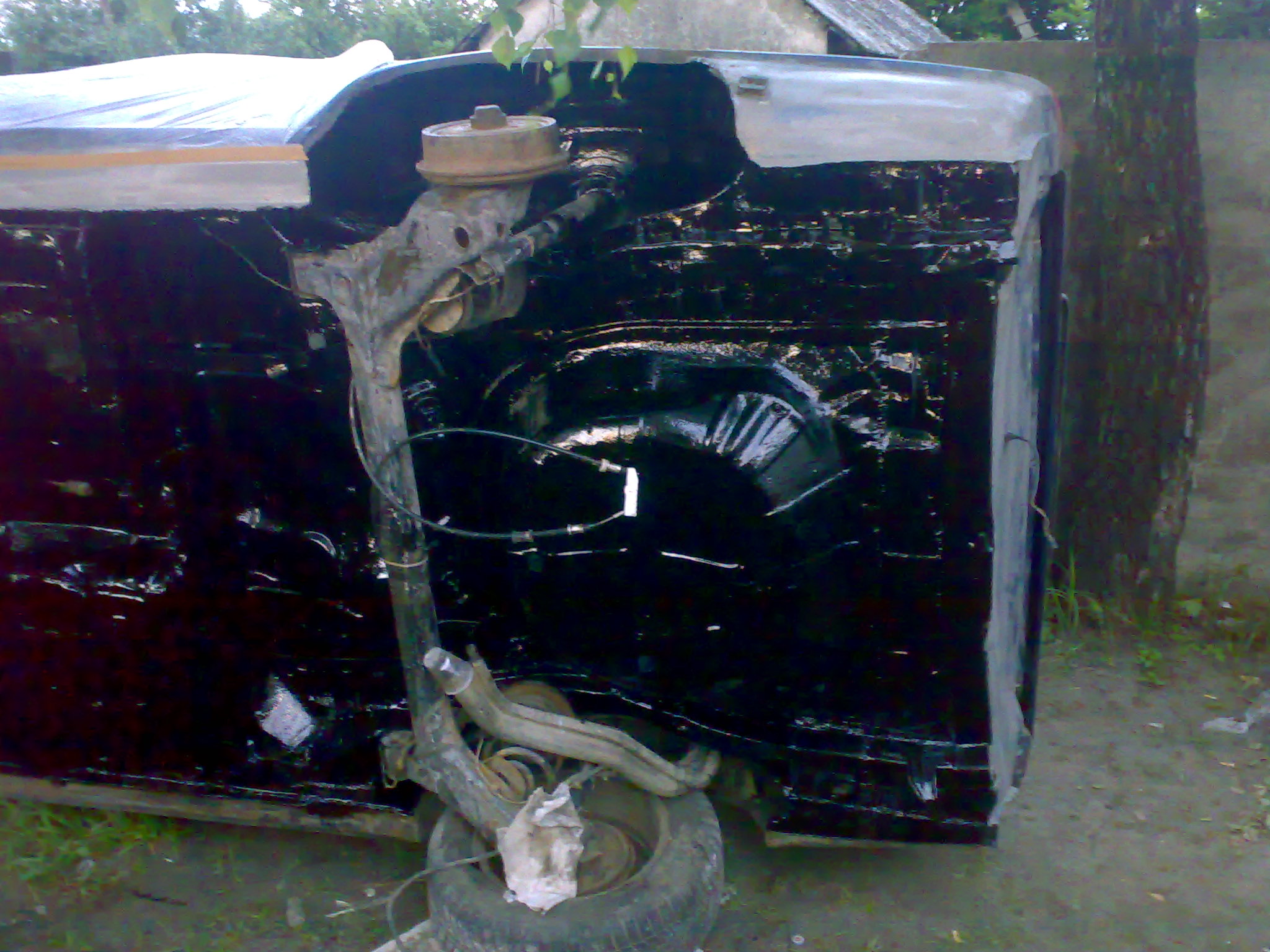

роботы осталось уже не так много... Во, где проделанный фронт роботы:

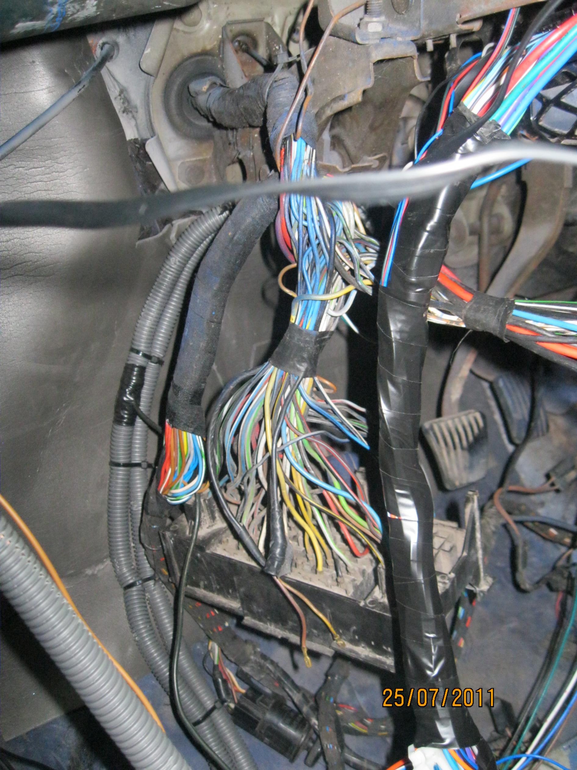

После того, как сам перебрал всю штатную проводку, установил сигназизацию, понял, что будет достаточно и 25 кв. Просто тот, что под капотом, не будет играть особой роли в плане музыки. Основной акцент на 140 а/ч.
Добавлено через 2 минуты
Не мешало бы конечно моноблока, чистыми ватт 1200, но думаю акустики качнут их тоже неплохо на 2 ома каждый. Когда у меня 15-шка ориса стояла, он токо 2 раза в защиту уходил после 2 часов прослушки на приличной громкости.
Добавлено через 29 минут
Главное, что все делаю сам. Первый жизненный опыт!

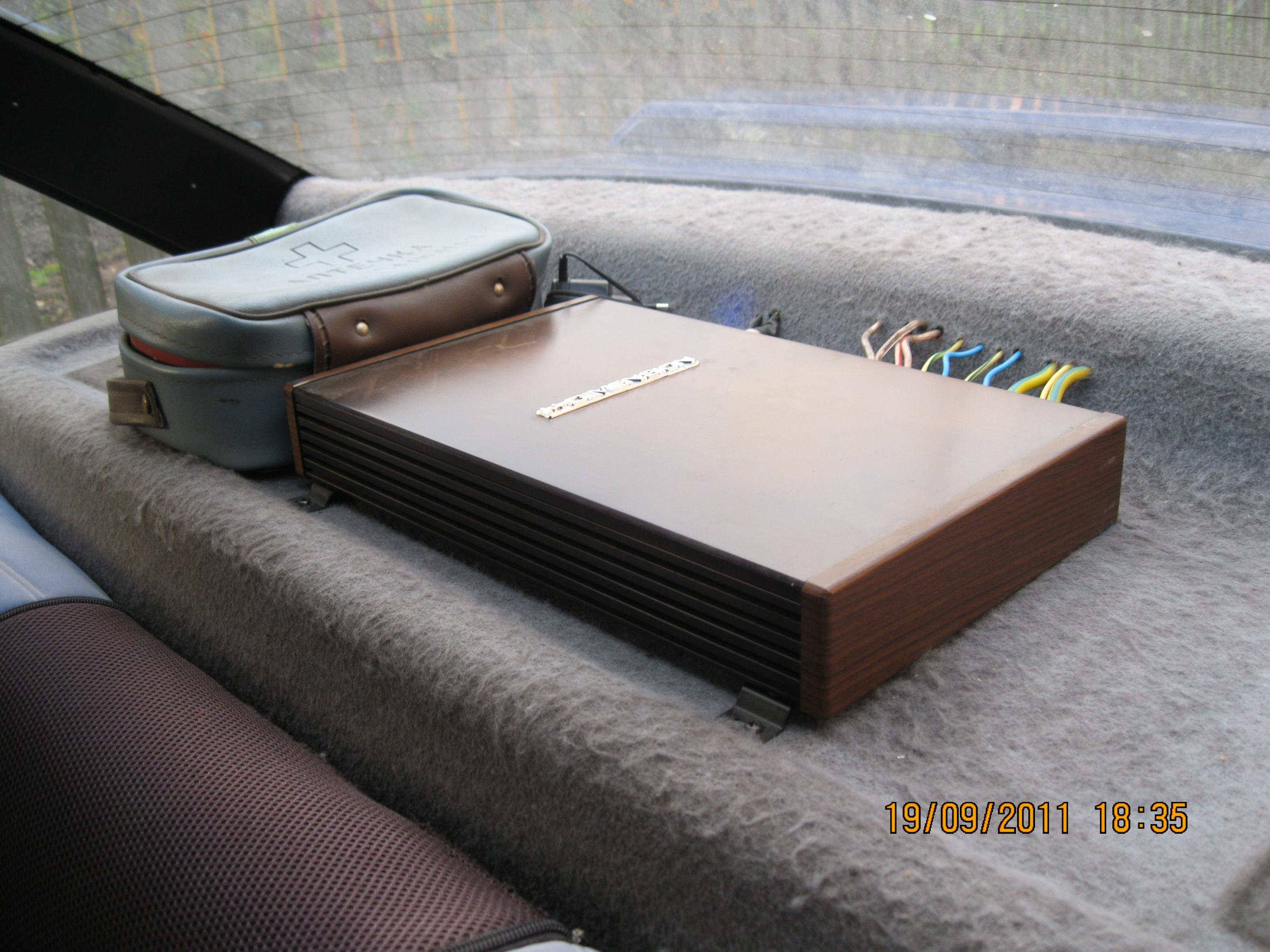

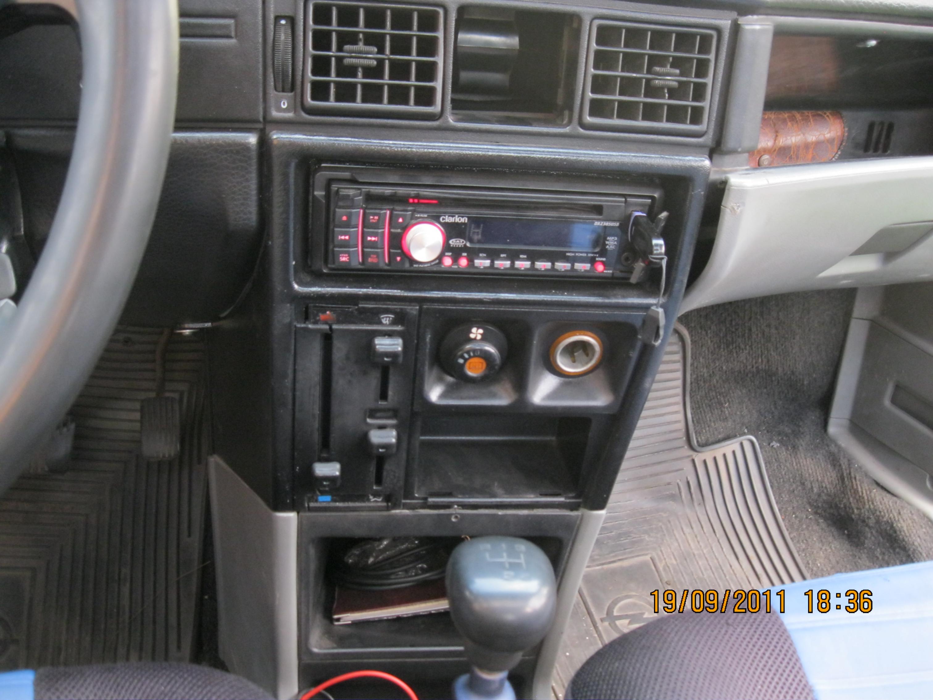

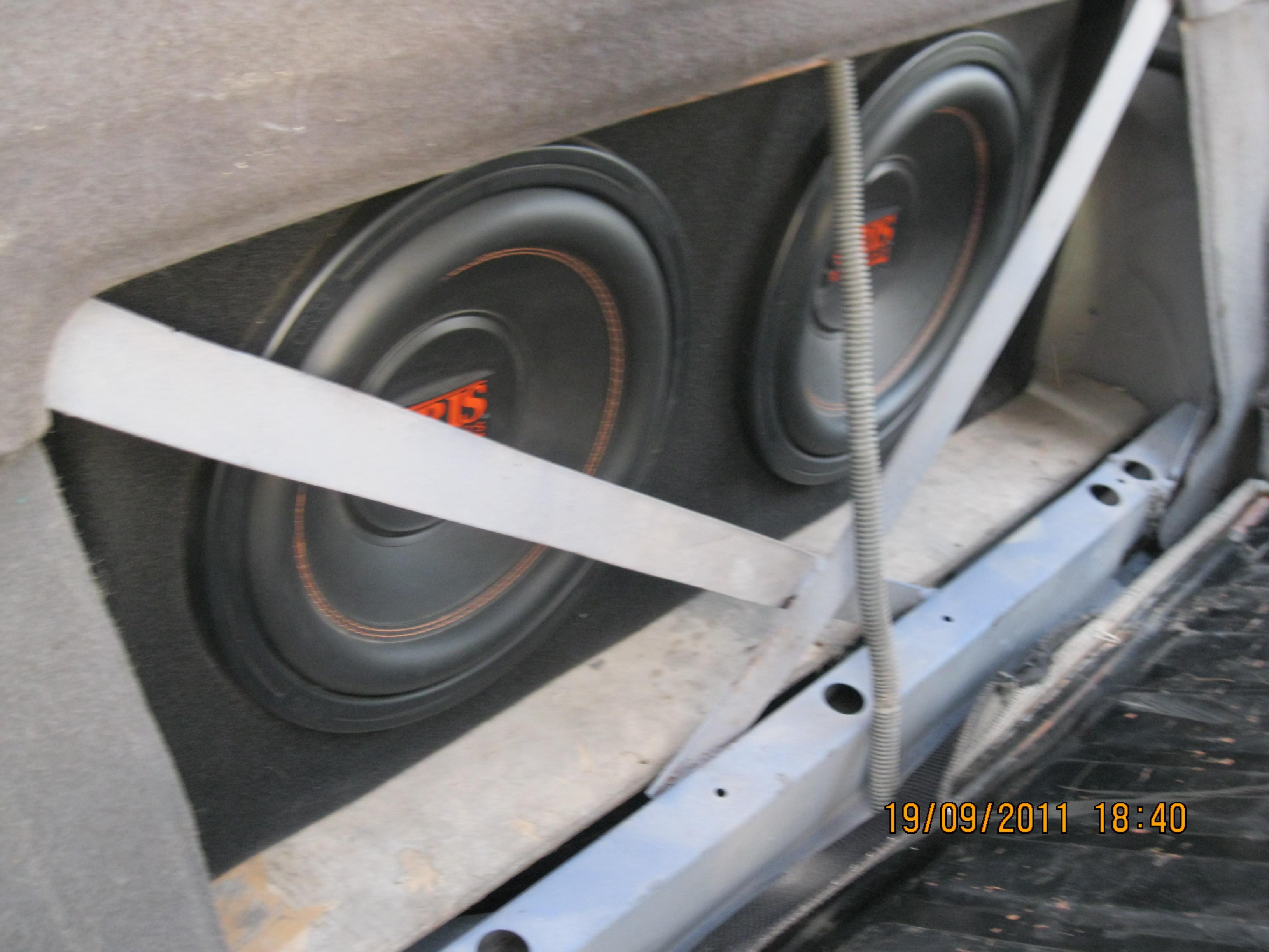

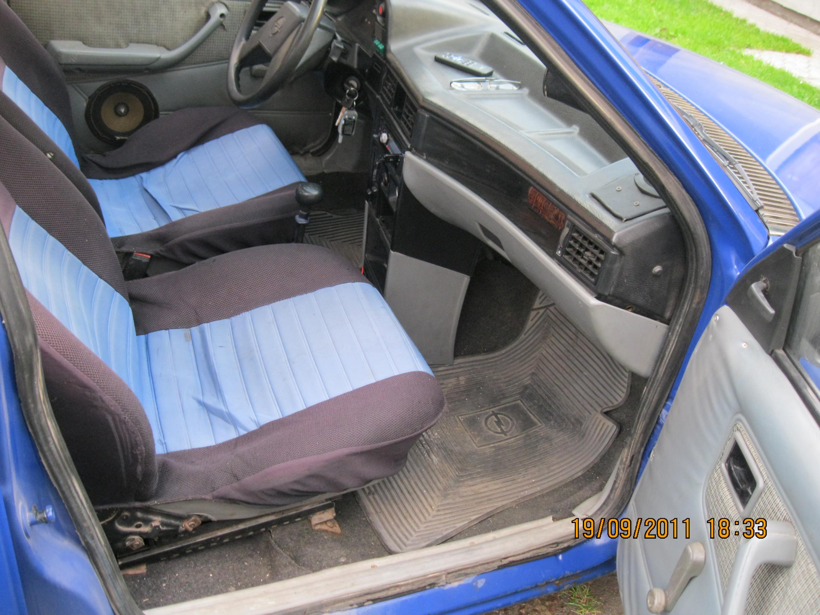

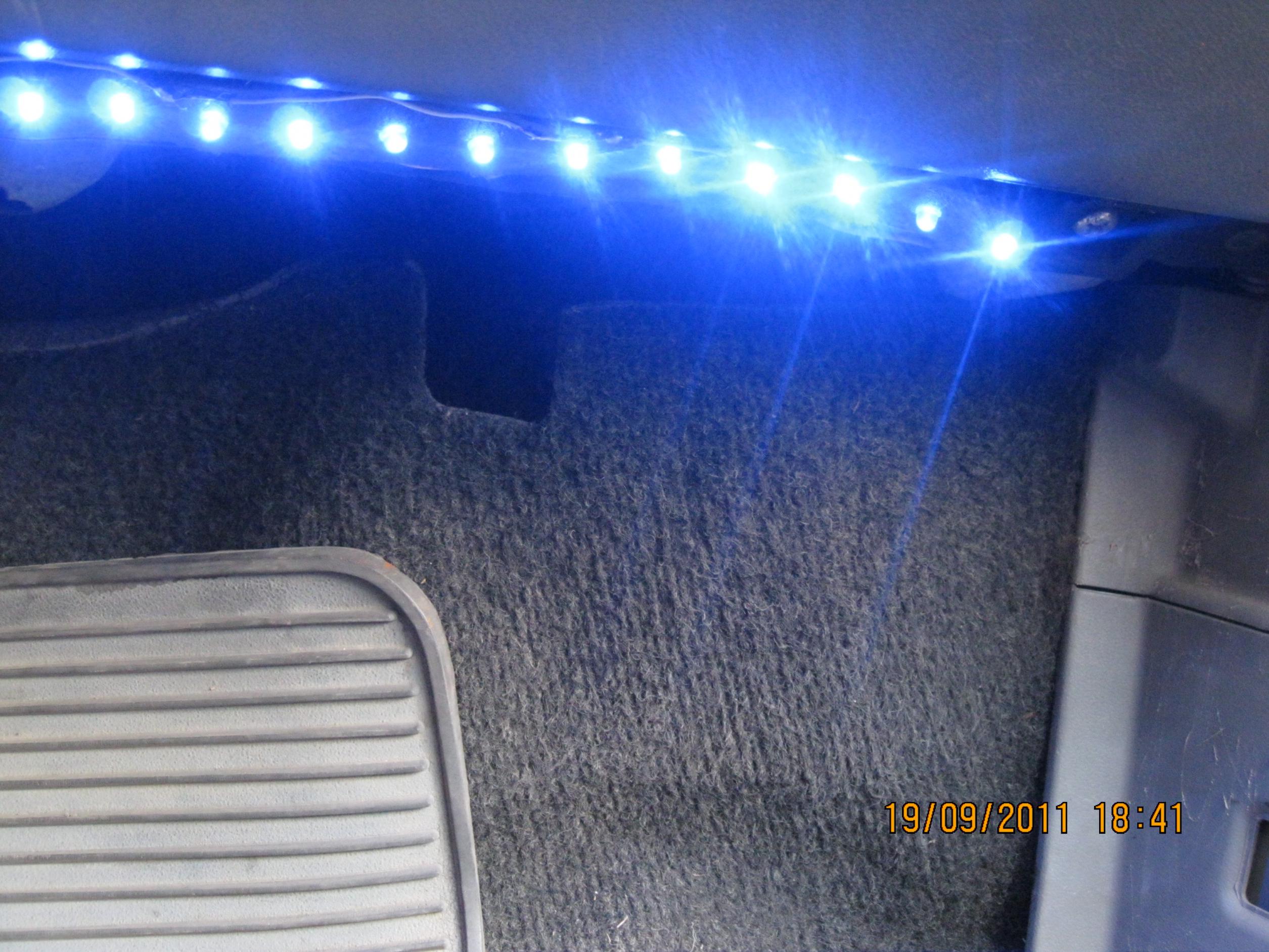

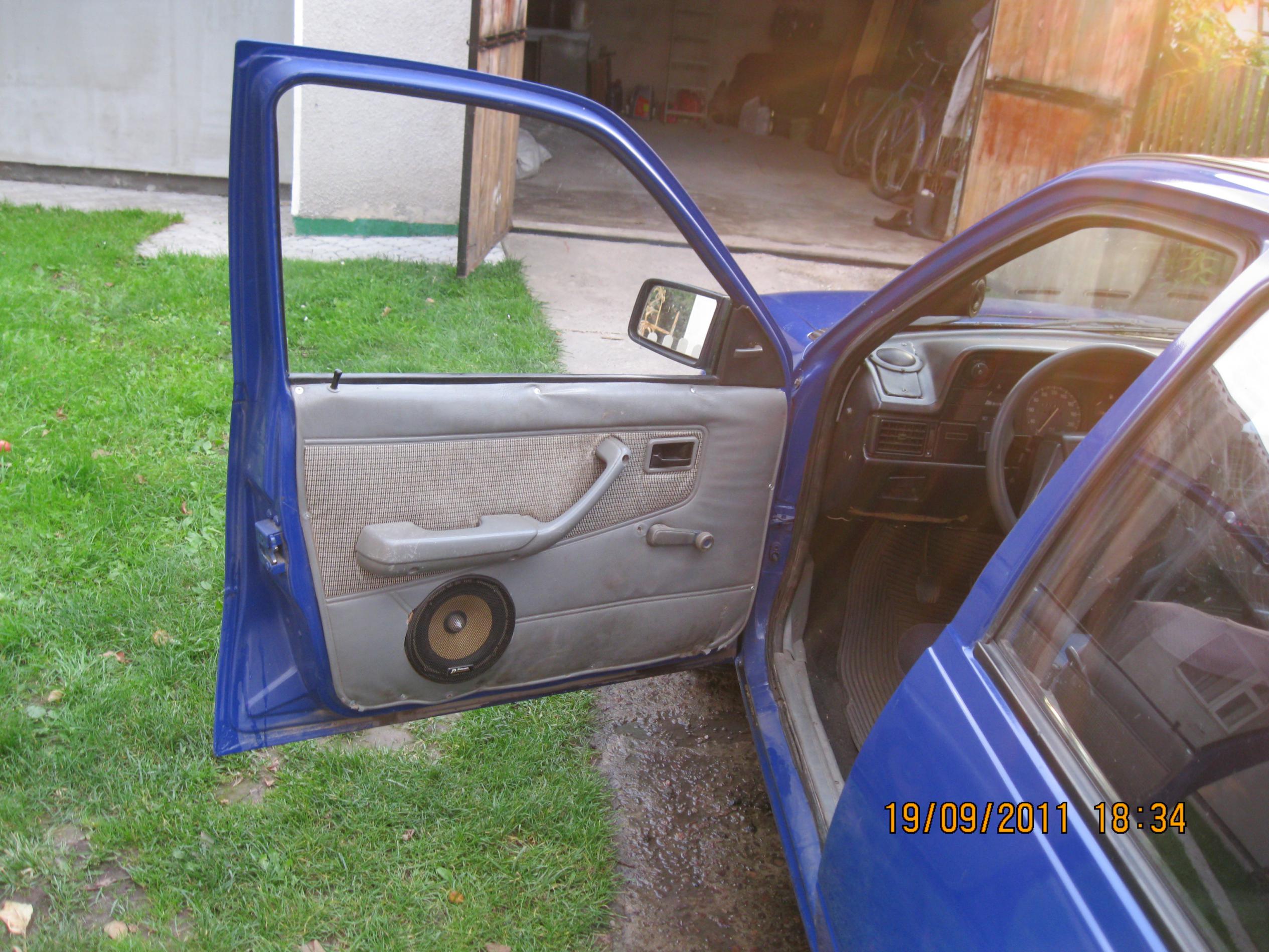

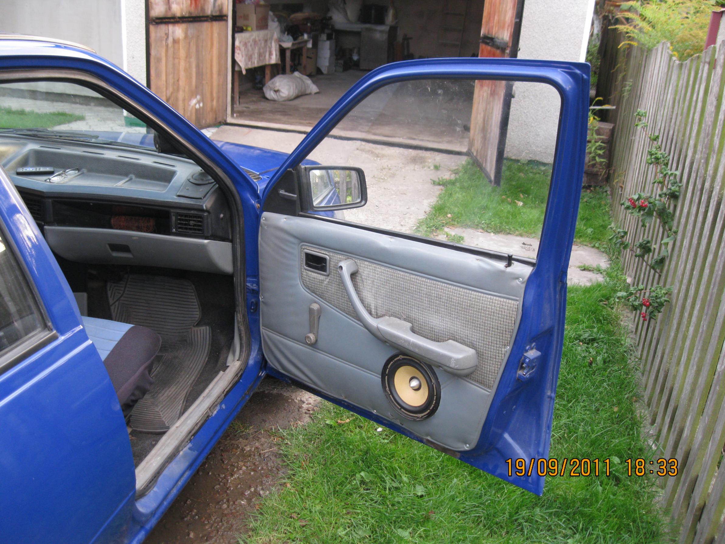

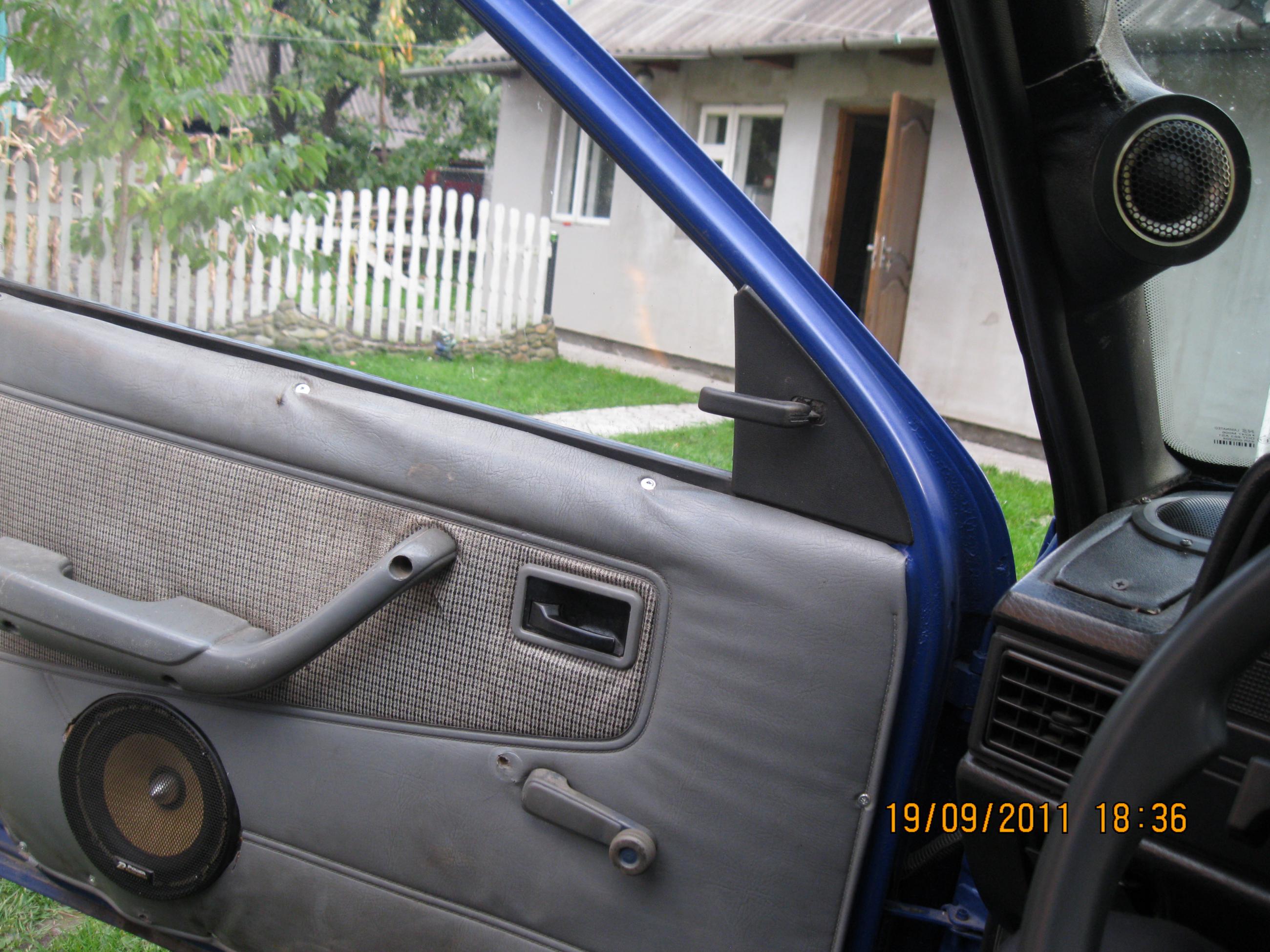

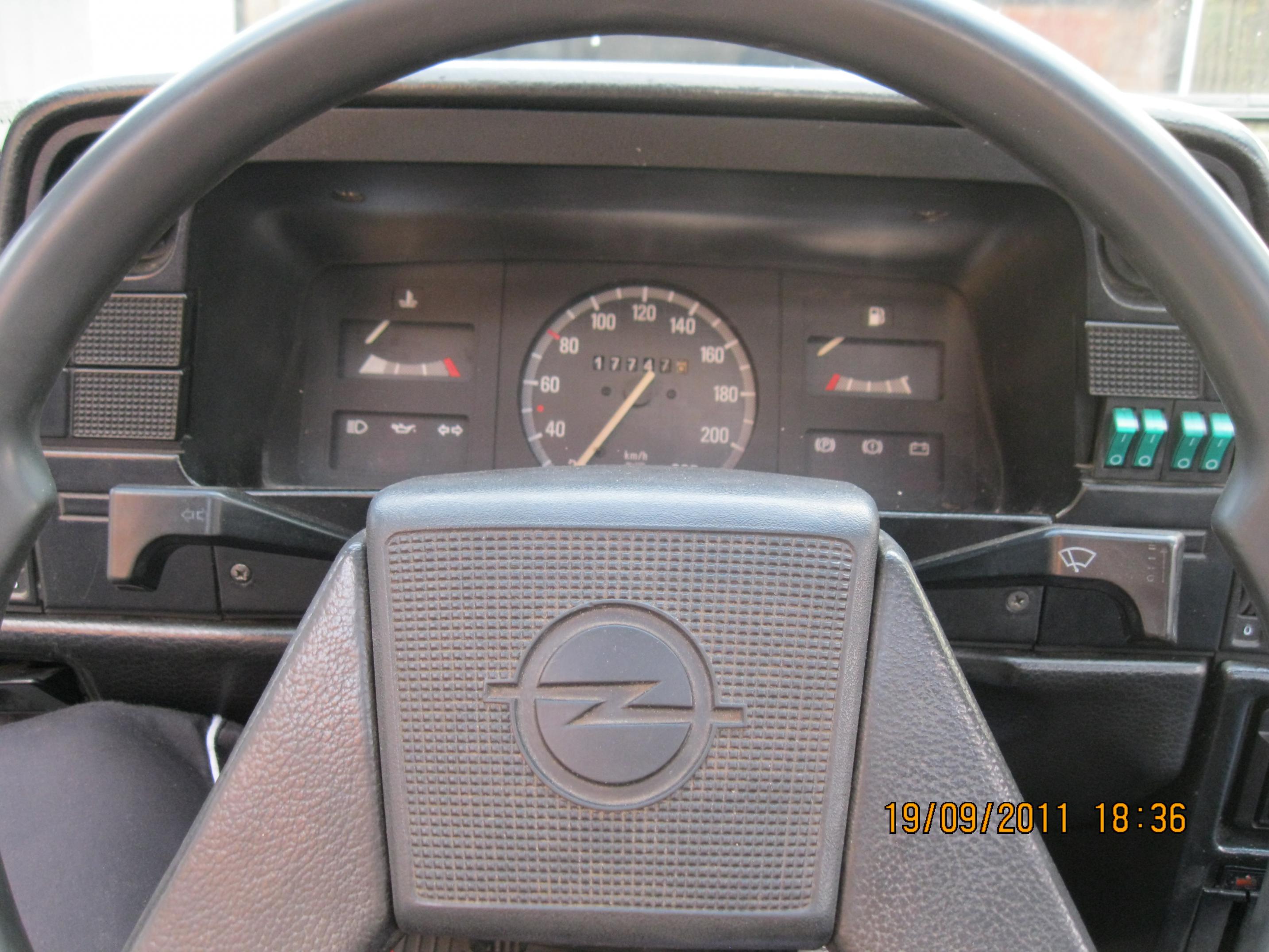

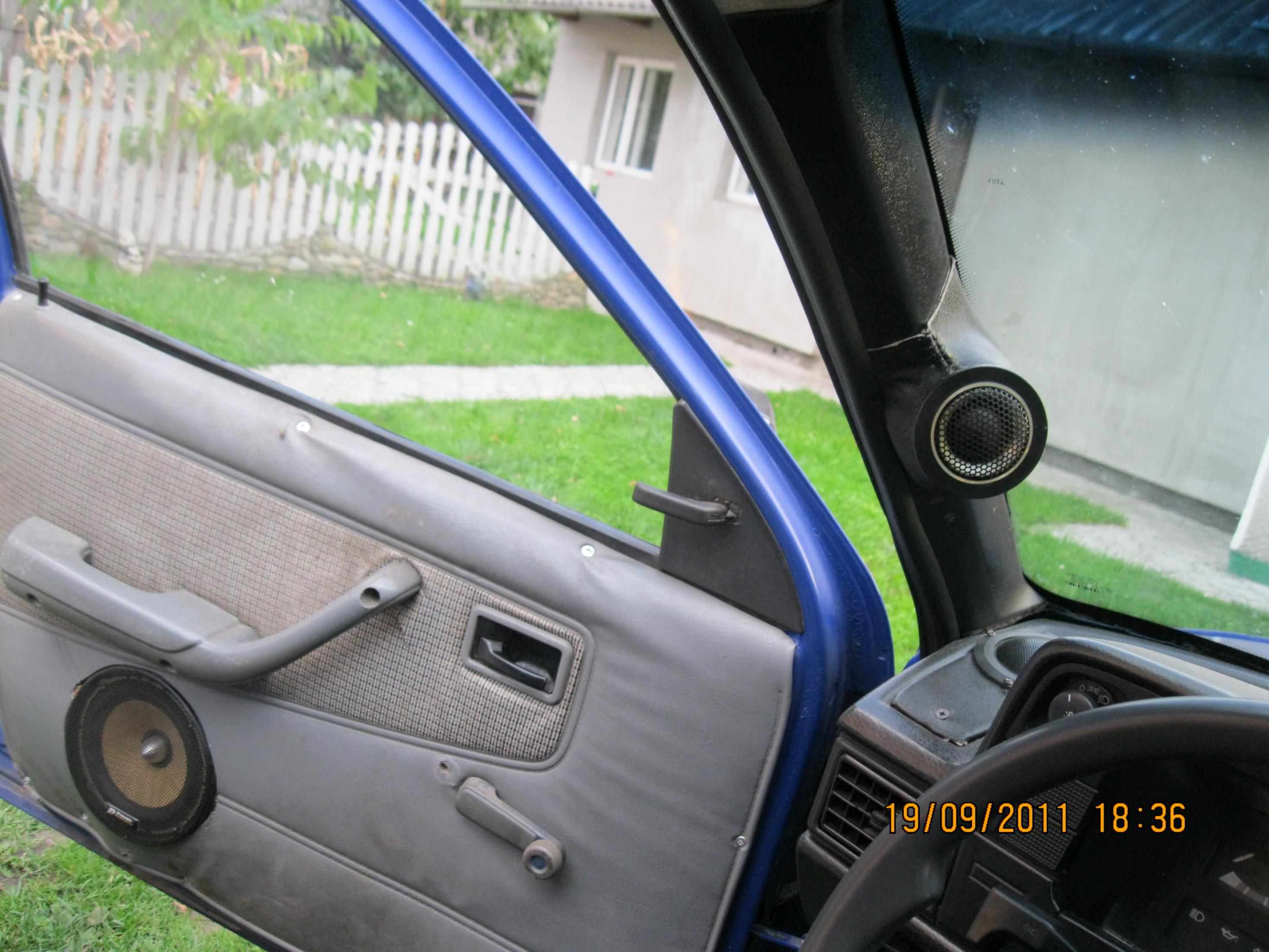

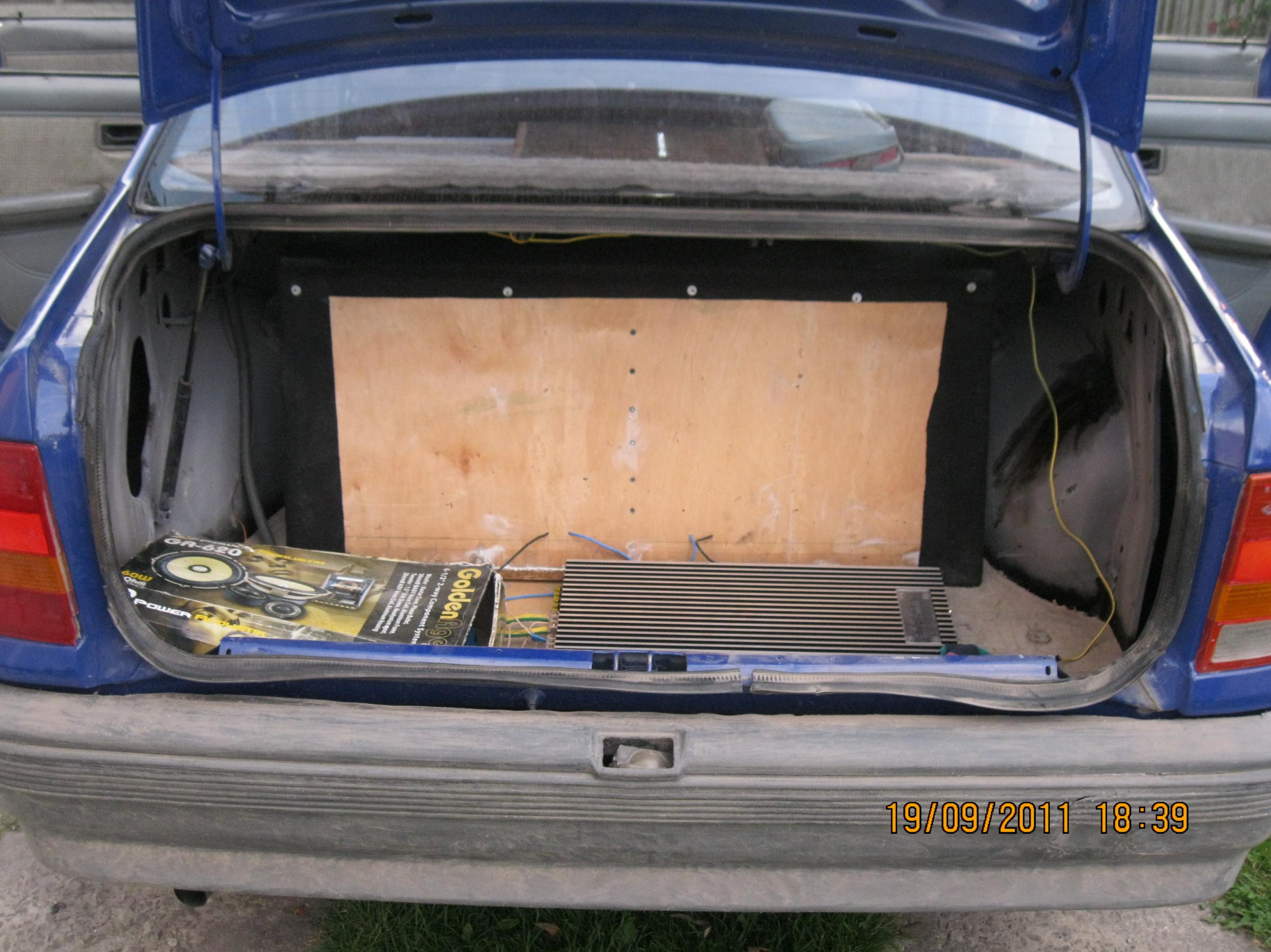

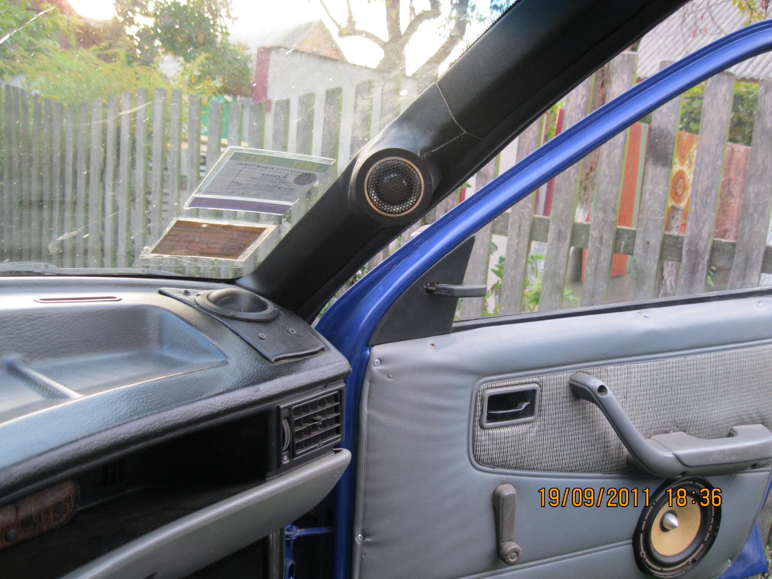

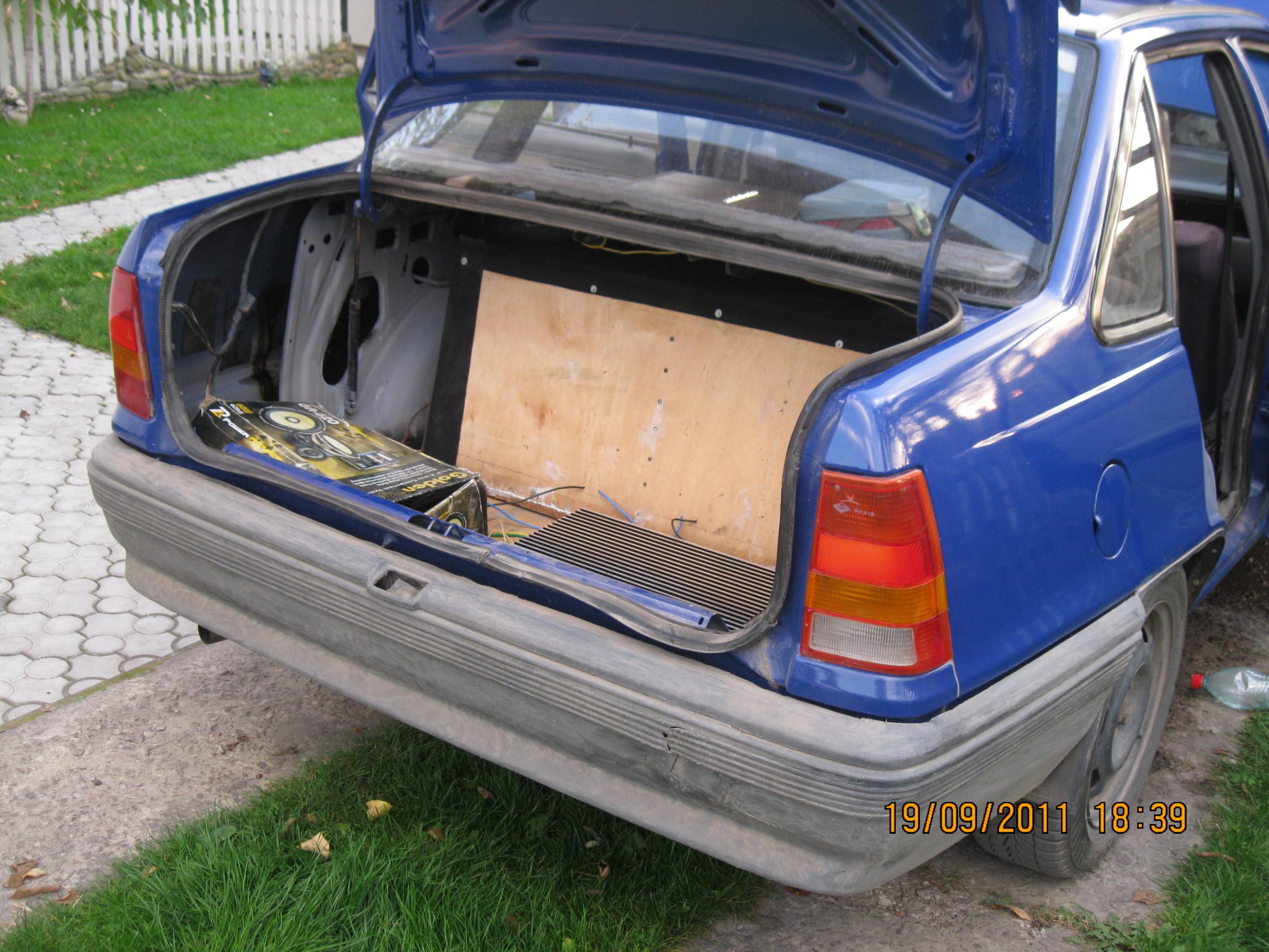

Практически конечный вариант имеет такой вид. Еще осталось перетянуть обшивки, потолок, заднюю полку, сделать ШВИ багажника(пока частично). Докупить 1 усилитель на саб и 1 акум в багажник. И еще где-то есть фото процеса подготовки дверей, + задняя полка и сабы(коробка). Критикуйте, буду признателен.

Все делал сам+пайка светодиодов тоже вручную(дешевле намного). Все светодиоды от реле. Там 4 включателя. 1-на подсветку ног, которая не работает при включенном реле если закрытая дверь. 2-я на мидбасы(в процесе) от ремоут.3-я на задних стойках тоже от ремоута(на фото). 4-я на багажник(подсветка усилителей под стеклом(в процесе) от ремоут. + кулера по 1-му на сабовые усилители независимо от реле через ремоут(в процесе). Реле на фото справа...

Видос не могу, обстановка не позволяет. Когда-то потом. И лично мне не нравится звук сабов. Или коробка плохая, или мощности мало. На 2 саба пока что ПА ЛТ980.
Расположение мидов не шибко гуд...сам просил покритиковать.
Да как-то и не только мидов... Не очень аккуратно вообщем
Був у мене Павер ЛТ980 качав Орис 1044 так я його змінив на кикс кар29---сказати що краще стало??-нічого несказати, я зрозумів що з павером в мене саб тільки гупав а не грав, зараз набагато краще..
А з розміщенням мідів ти погарячився .Воно ж у думу грає.ИМХО.
ето не конечный вариант. На счет мидов я то знаю, но просто дверная карта не позволяет по другому. Там ручка стеклоподьемника мешает. Там отверстия нету.
А что с другим не так? Писчи на уровне ушей, смотрят примерно на середину салона. Иволги от доворотов звучания не меняли, я и решил их установить в торпедо так как есть. Просто надо было доделать, а то лето заканчивалось. Чуть поже ета неакуратность уберется.
Можливо. Просто на даний момент бюджет не дозволяэ щось краще. В принципі не помішав би моноблок на 1 ом 1.5 кВт, але що тут вдієш... З мідами проблему так і не вділося вирішити по іншому. Підкажіть можливо хто.
Писчи на уровне ушей - класс середина салона - возле ветрового стекла/заднего, или по-центру?? я не о направленности (по фото тяжело судить), я об оформлении говорю. Неаккуратно вырезаны места под мидБас, торчат саморезы из-под Иволги, непонятно чем клеен/тянут/шит подиум под писч... Не дожал трошки...
