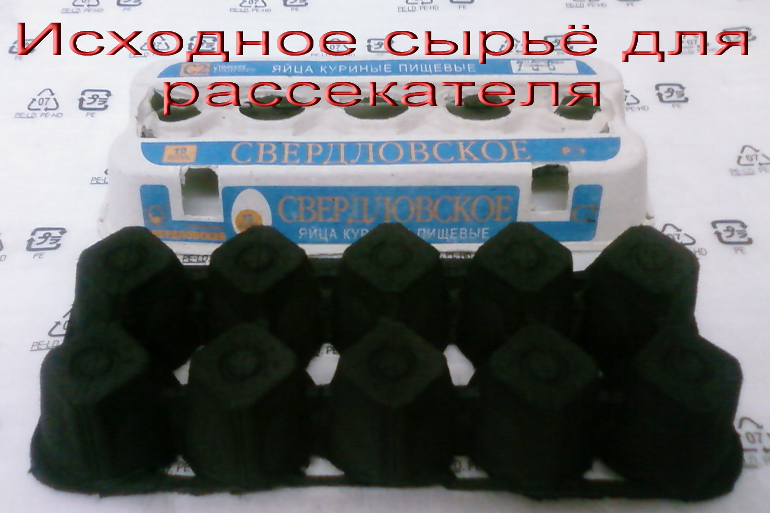

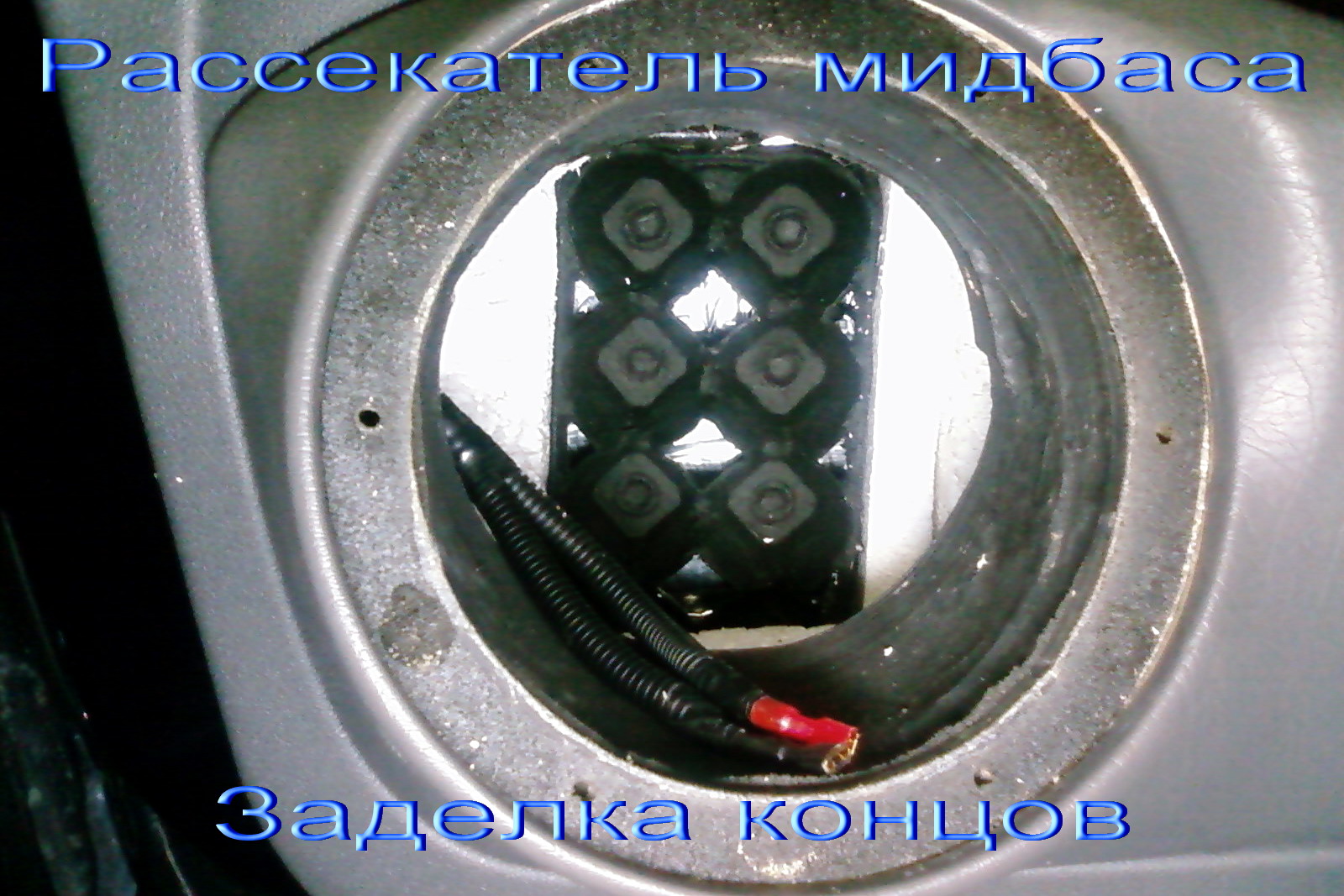

Основная задача линзы - "не допускать, чтобы звуковая волна созданная тыльной стороной диффузора после отражения попадала обратно на диффузор"...
Хорошее объяснение...
Я бы ещё добавил, что чем ближе к динамику расположена "стенка", тем эффективнее работает линза...
Кстати, фотка из моей машины (позапрошлый год). Динамики были Dynadio MW160...
Сейчас уже всё по-другому:
Название: Рассекатель мида 0626(002).jpg
ID:	3631   Нажмите на изображение для увеличения
Название: Рассекатель сырьё 0625(007).jpg

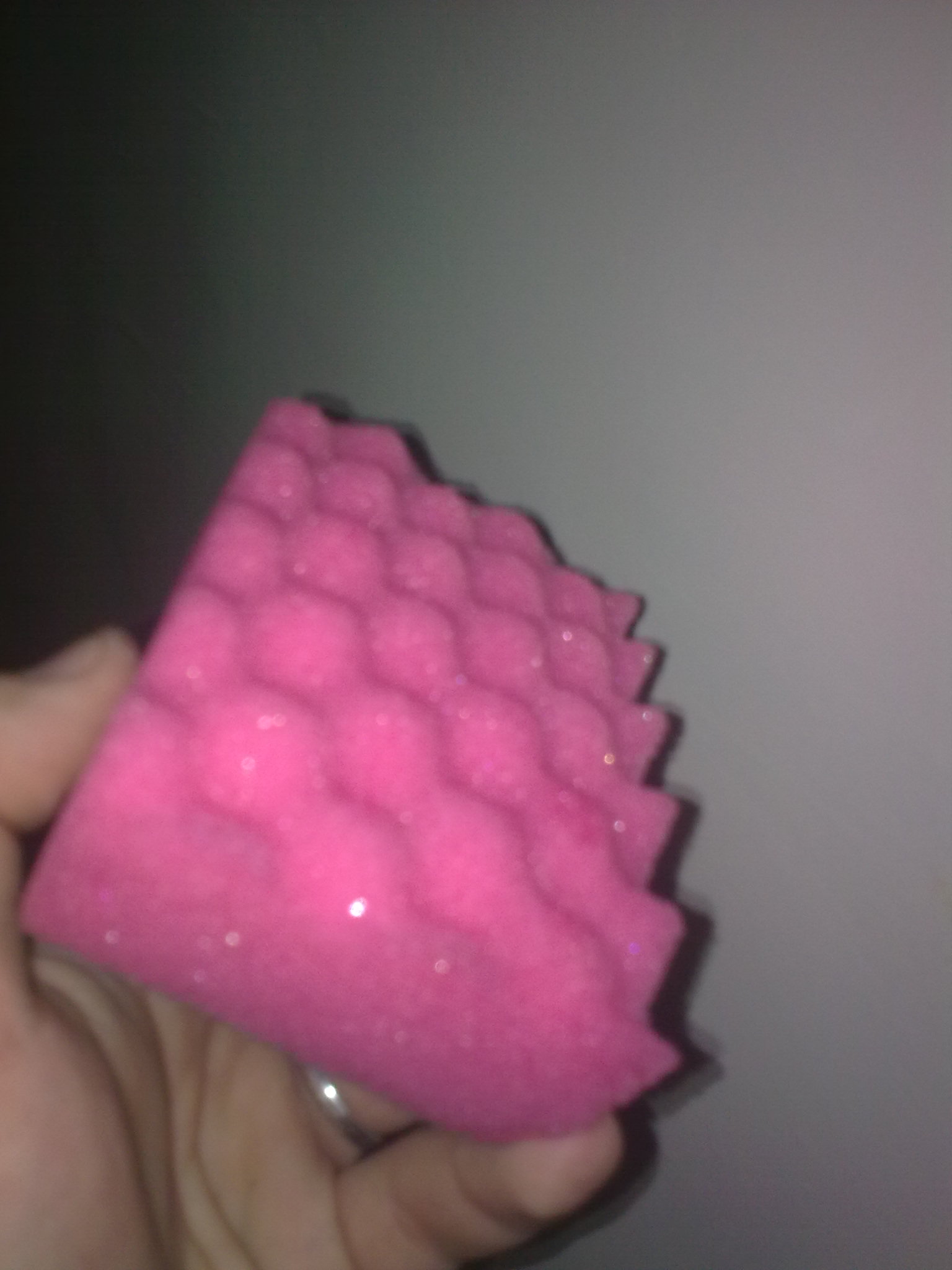

Может это и абсурдно, самому смешно стало когда посуду мыл, но губки для мытья посуды ооочень похожи на акустический паралон
http://autozvuk.org/forum2/attachmen...1&d=1285044664
А грубый абразивный слой с обратной стороны(типа войлока) даст положительные свойства при приклеивании, и все это по 5 гривен за несколько штук))))
