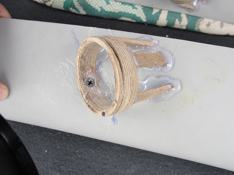

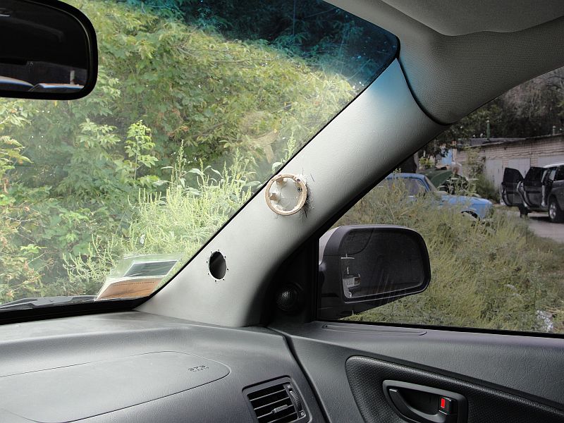

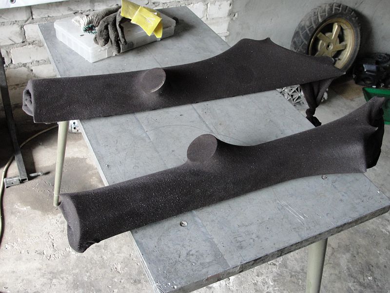

Процесс пошел!

Старый 30.08.2010, 08:18   #34
muztank
Аватар для muztank
Регистрация: 02.02.2009
Возраст: 57
Сообщений: 1,111
Вы сказали Спасибо: 5
Репутация: 359
Как по мне-немного высоковато ты на стойке пищи расположил.Ориентир по высоте-верхняя точка панели приборов.Просто чем нижена стойке,тем соответственно ты их дальше от себя отодвигаешь,уходя от "резкости" звучания большинства пищей.Но,учитывая,что за фокус ты выбрал примерно точку между подголовниками,придется сделать поправку на отражение от приборной палели,потому и ориентир такой...
Старый 30.08.2010, 09:20   #35
Славикус
Аватар для Славикус
Регистрация: 11.08.2010
Адрес: n/a
Сообщений: 600
Репутация: 69
muztank, целились на подголовники. Правым пищем на водительский, а левым - на пассажирский. В любом случае, лучше чем первоначальный вариант.:music:
