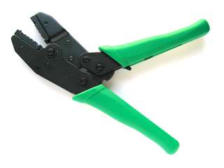

Когда мне на работе нужно подключить в автомобильную проводку навсегда какое-либо устройство (сигналку или навигатор), то я использую неизолированные наконечники малого сечения: 0,5 - 1,5мм.кв. Скручиваю два зачищенных проводка, сверху надеваю наконечник и обжимаю клещами с губками 2Е. Получается прочное и долговечное соединение, которое разъединить можно, только обкусив провод. Мобильная замена пайки.
Вот фото клещей, только губки плохо видно:

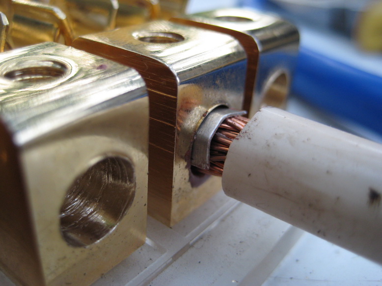

Наконечники хорошая штука, но когда их не было под рукой обошелся "подручными" средствами : Кусочек серебряной полоски и смазка суперконт - контакт думаю не хуже чем с наконечником (на фото примерка кабеля, поэтому без гофры и термоусадки, 25кв.)
sergey2007 вне форума   Ответить с цитированием Вверх

Сообщение от sergey2007 Посмотреть сообщение
Сергей, как медный кабель отреагировал на серебряную полоску?
Проблем не возникало?
