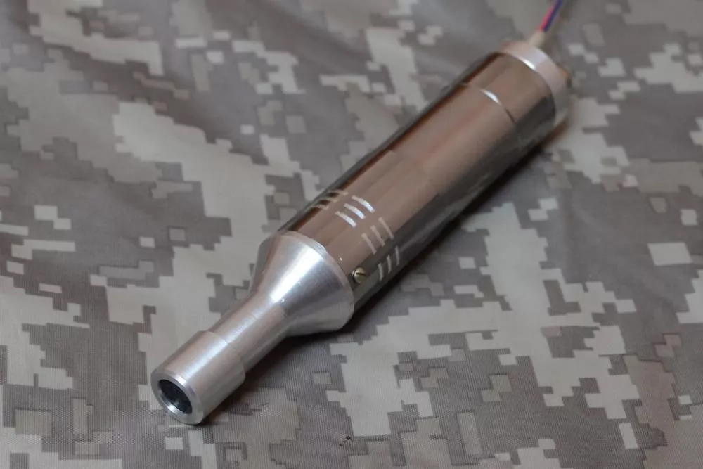

Вот такие штуки делают в Северодонецке.
Объявление есть на ОЛХ. Изготовитель калибрует их по эталонному прибору и в комплекте выдает файлы калибровки. Стоит недорого.
Сам пользуюсь таким с пол года. Работает отлично.
