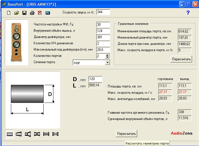

Измени в исходных параметрах "Ход диффузора" число 286 на реальные 10-20. Может и в результатах расчёта чего то изменится.

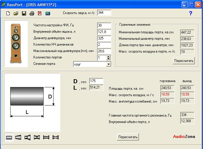

тю, епт, вот это я дал, запятую пропустил не 286, а 28,6)))ппц
27 м\с это ближе к истине, но все равно многовато...
Фантор, я думаю третй вариант самое оно?)

Сообщение от Alex89 Посмотреть сообщение
Еще нужно уменьшить диаметр диффузора. Он измеряется от половины ширины подвеса до половины ширины подвеса.

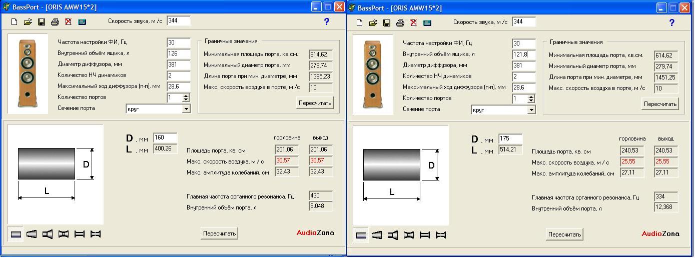

Антирадар, спасибо, а я брал оп паспорту...

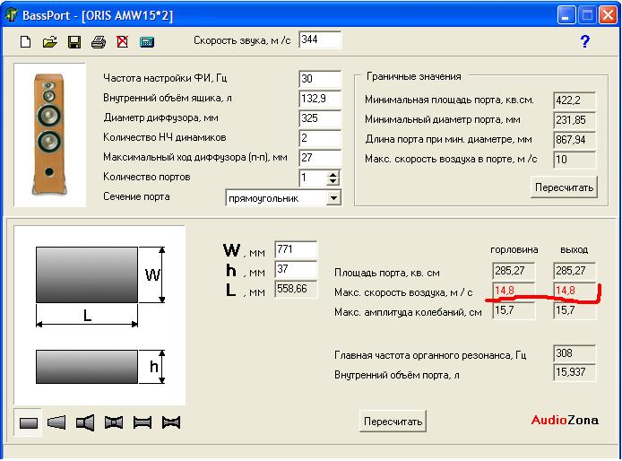

корпус не совсем готов,без верхней крышки, а сегодня праздник, а завтра работа, времени особо нет..... не то, чтобы влом разбирать, просто хороший щелевой порт много объема хавает, я остановил свой выбор на порте с округлостями, нуно будет купить пару фланцев, как.раз выйдет до 13 литров+вирт удлинение...
посчитал по формуле http://baseacoustica.ru/index.php/Fa...r-koroche.html
1---30гц, 210 диам ,длина 493.52(за вычетом вирт удлин с двух сторон) ,объем порта 10,364, чист объем 122,596(для динов),скорость в портах 12,54(норм 10)м\с;
2--30гц,220 диам, длина 578,11 (за вычетом вирт удлин с двух сторон),
объем порта 12,718, чист объем для динов 120,24, скорость в порте 11,52
3----29гц, диам 210мм, длина порта 571,384 (с фланцами), объем порта 11,999литр, чист объем для динов 120,961, скорость в порте 12,54( 10м\с норм)..
думаю остановится на 2 варианте, завтра нуно будет купить фланцы в магазе, главное чтобы такие были, а трубу мона и канализационную найти..если не будет таких фланцев и трубы прийдеться пересчитывать...

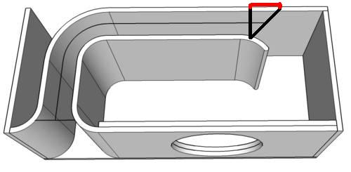

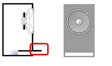

зы, а будет ли вирт удлин если сделать так как на первом рисунке(красн)???
Последний раз редактировалось Alex89; 08.04.2010 в 16:32.

Смысл виртуального удлинения обозначен красным.
Вывод, когда порт находится не у стены, то удлинения не будет.
