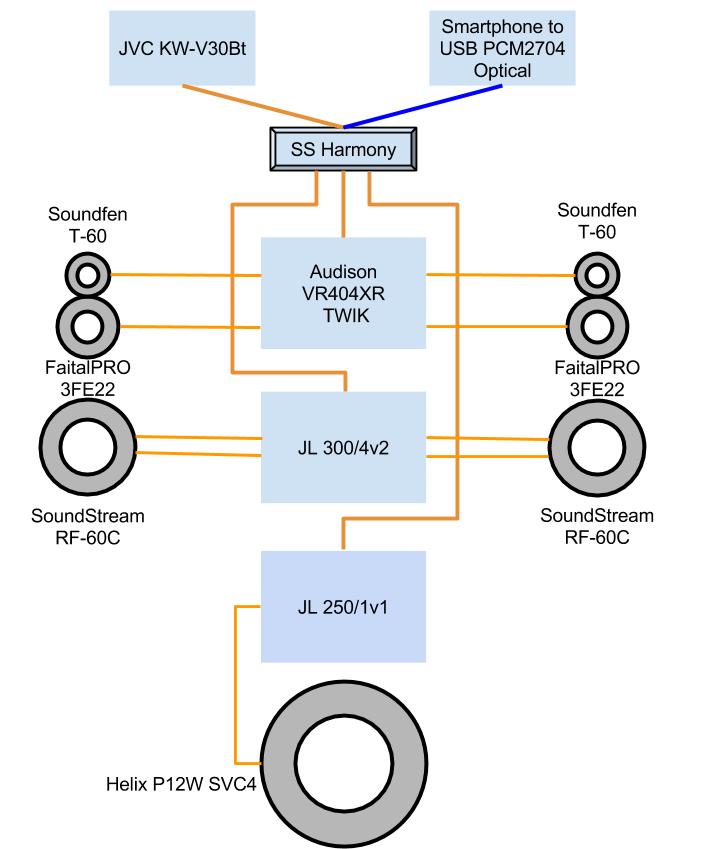

Обновленная ссхемка

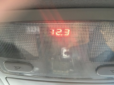

Всем привет,
давненько уже ничего не писал, поскольку ничего и не делал

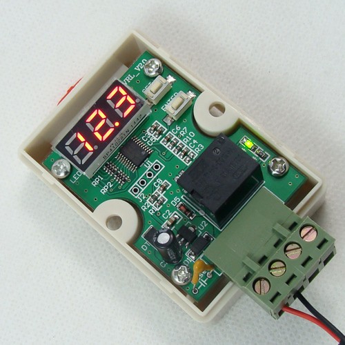

Но в очередной раз высадил аккумулятор, решил таки найти часок времени и поставить реле с задержкой.
В поднебесной купил вольтметр с задержкой на включение и отсечение при критическом напряжении.

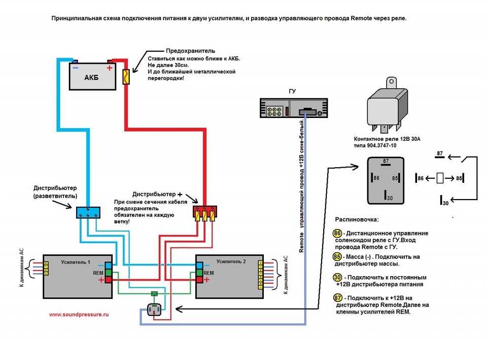

Подсоединение очень простое, АСС на вольтметр, с вольтметра на всеми известное реле от жигулей (схема по подключению реле ниже).
В результате: выставил задержку на включение 5с, чтоб не просаживать аккумулятор со старта, минимальное включение 12В, и пороговое отключение цепи ремоутов 10.5В.
Цена вопроса: 7уе вольтметр + 45грн реле с фишкой.
Вдруг кому помог решить проблемку пользуйтесь!
