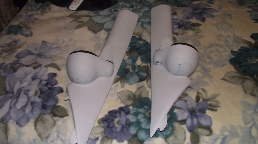

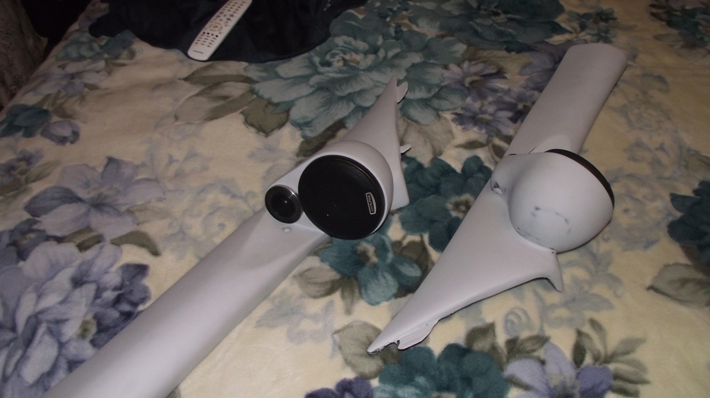

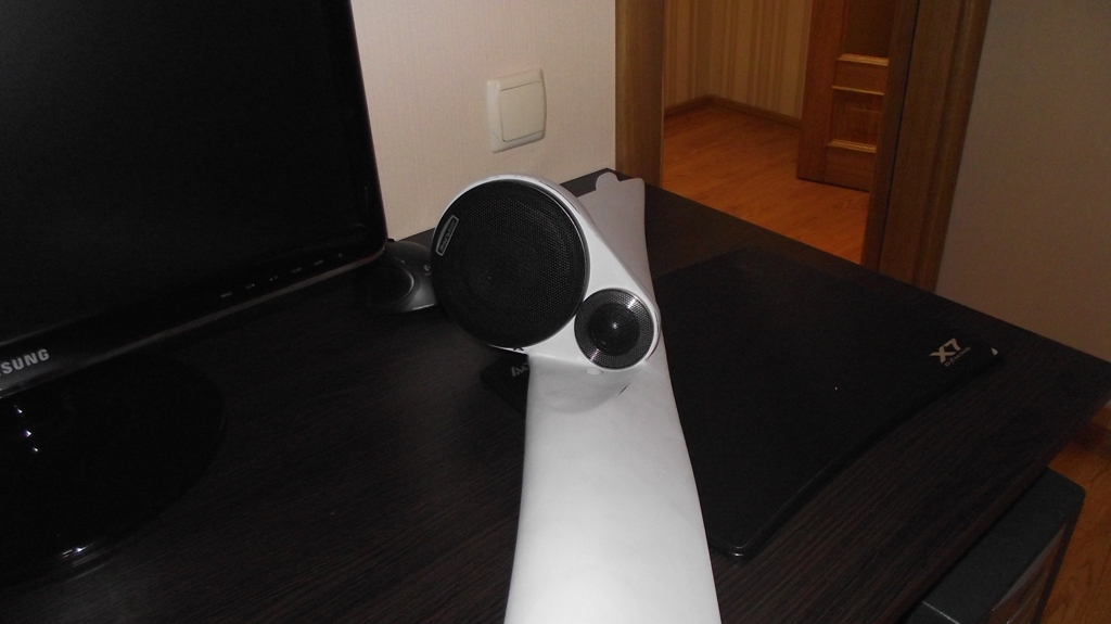

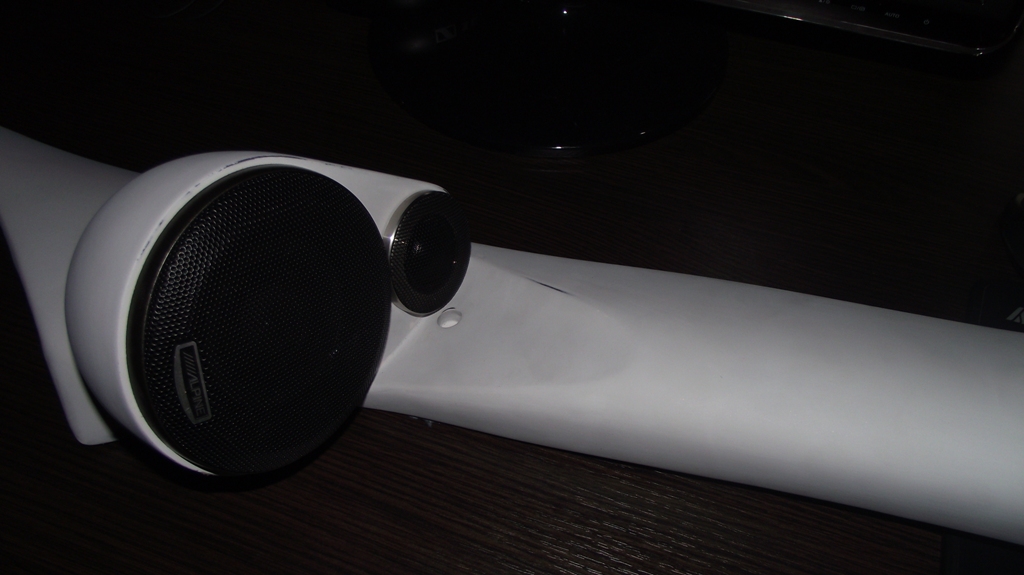

сегодня выложу подробные снимки, там станет понятно - что да к чем )
Привет! Фотки давай еще! Очень интересно посмотреть, где там 1.7 литра берется, исходя из габаритов 12м и туксоновской стойки(которые мне хорошо знакомы ) вижу объем куда меньший, а с учетом вытесненного магнитной системой 12м там его вообще мало... А так, зачет! Стойка аккуратная, плюсую! И что там за отверстие? Если для крепежного болта, то почему не сделал внутри объема? И есть фото на машине? Интересно посмотреть куда они "смотрят" по фоткам не совсем понятно...
Старый 13.11.2014, 10:40   #23
Lukasarts
Аватар для Lukasarts
Регистрация: 04.09.2011
Адрес: Город-герой Донецк
Сообщений: 1,484
Репутация: 491
По умолчанию Re: Стойки
Олег. Я тебе отвечу... и ты меня сразу поймешь. Ои ( стойки ) литые.
Выставлялись на моем тушкане. Отливались на срезанных с аварийного туксона металических основаниях. Т.е. на том что соединяет крышу и предкапотное. Понимаешь о чем я ? Там где у пластиковой стойки в нутри ребра жесткости, по верх был натянут чулок, облито полиэфиркой и на горячую приложено на клипсы к металлу, вырезанному с аварийной машины !!!
+ ко всему в смолу было влито то самое металлическое крепление, так как на мет.стойке у нас есть дырко с резьбой ( ты понимаешь о ч ем я )
Так как дырка в металле с резьбой за пределами самой сиськи !
Добавлено через 2 минуты
Смотрят они а аккурат по лазерной указке.
Самым оптимальным из отслушанного положения - задний диван... сядь по центру... подними голову.... будет над тобой )))

Lukasarts - батенька а скажите с чего Вы делаете корпус, и какая толщина стенок в данных стойках?
