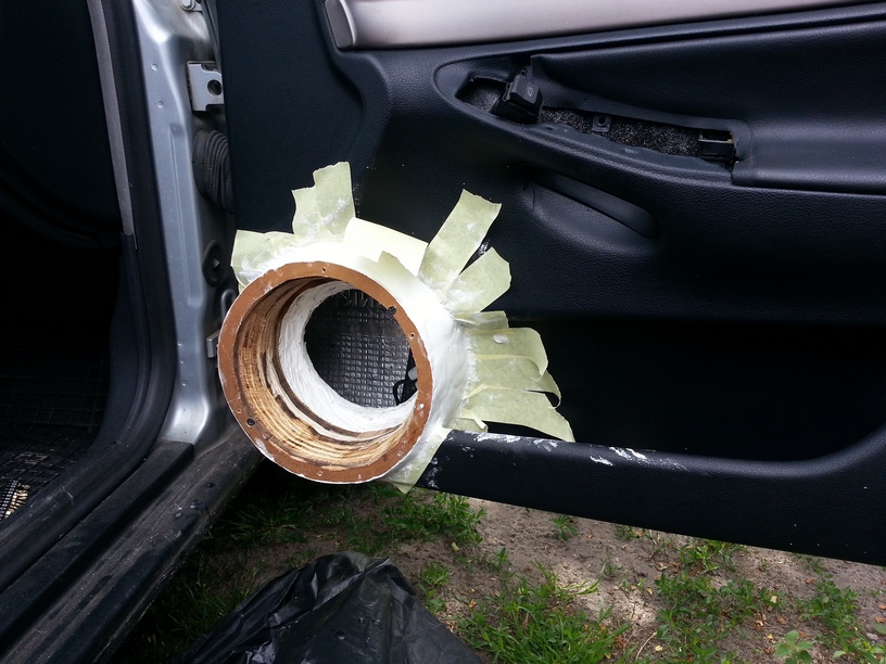

Сообщений: 4

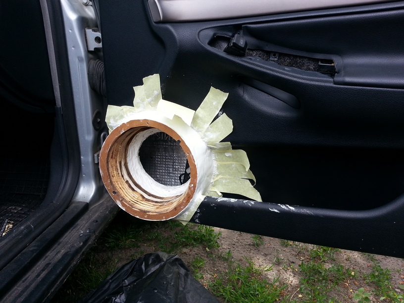

По умолчанию Re: выбор мидов на фронт 20см
назад дороги нет
Под восьмерки двери нужно бетонировать
У меня вышло вот так

Сообщение от Gdnua Посмотреть сообщение
бетонировать под 16
под 20 обваривать

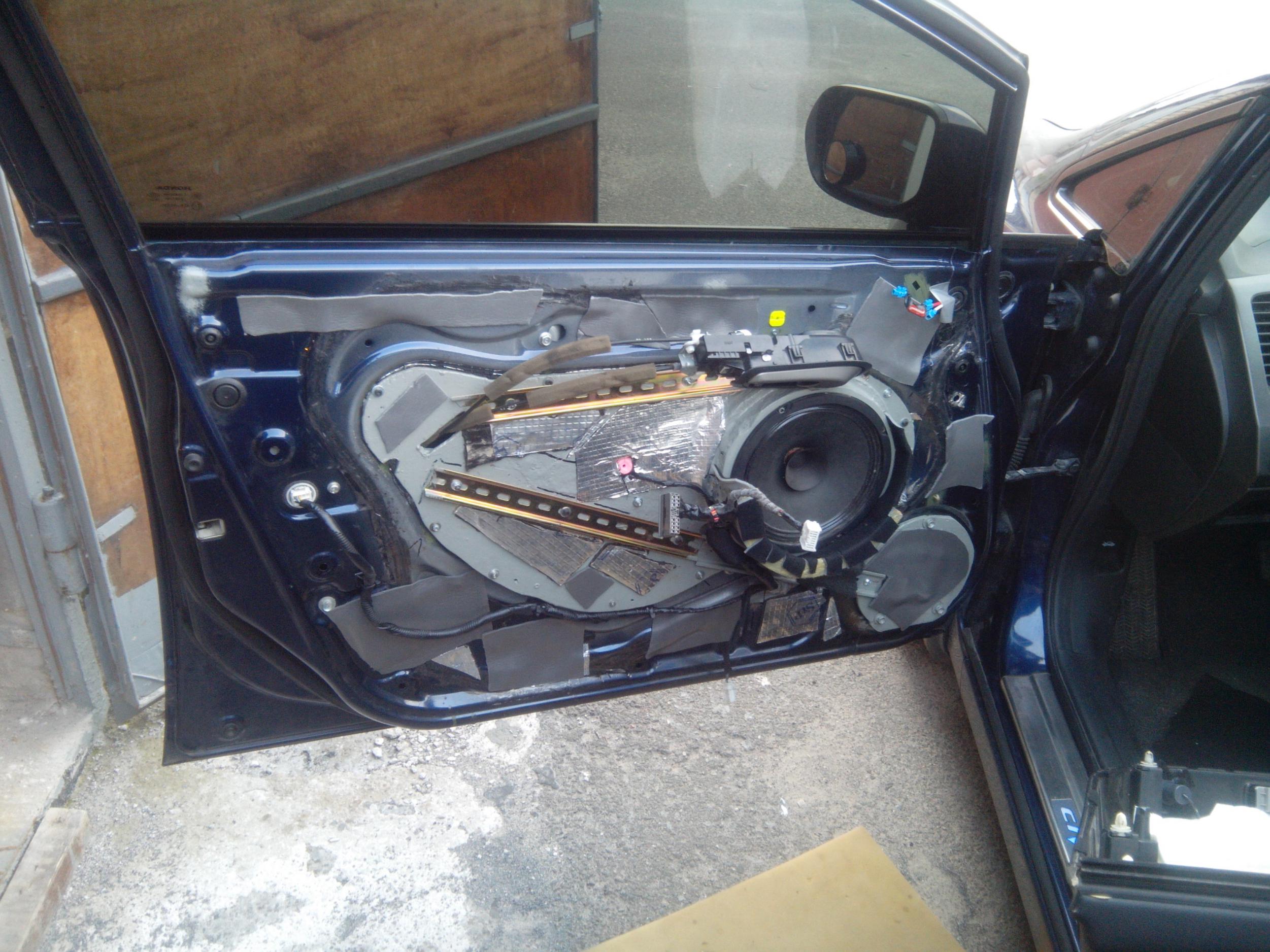

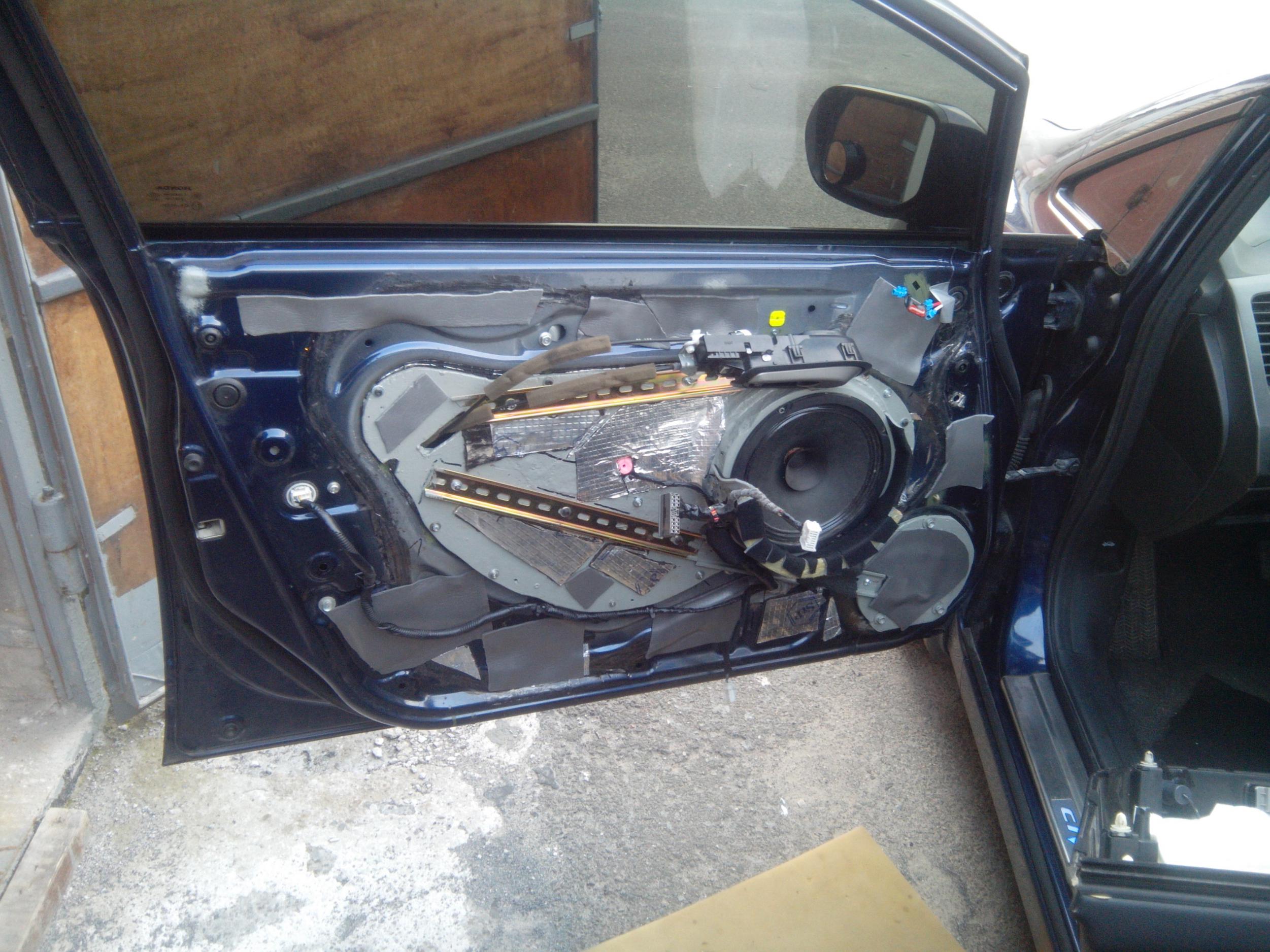

раз пошла такая пьянка, выложу и свои двери под 8"
