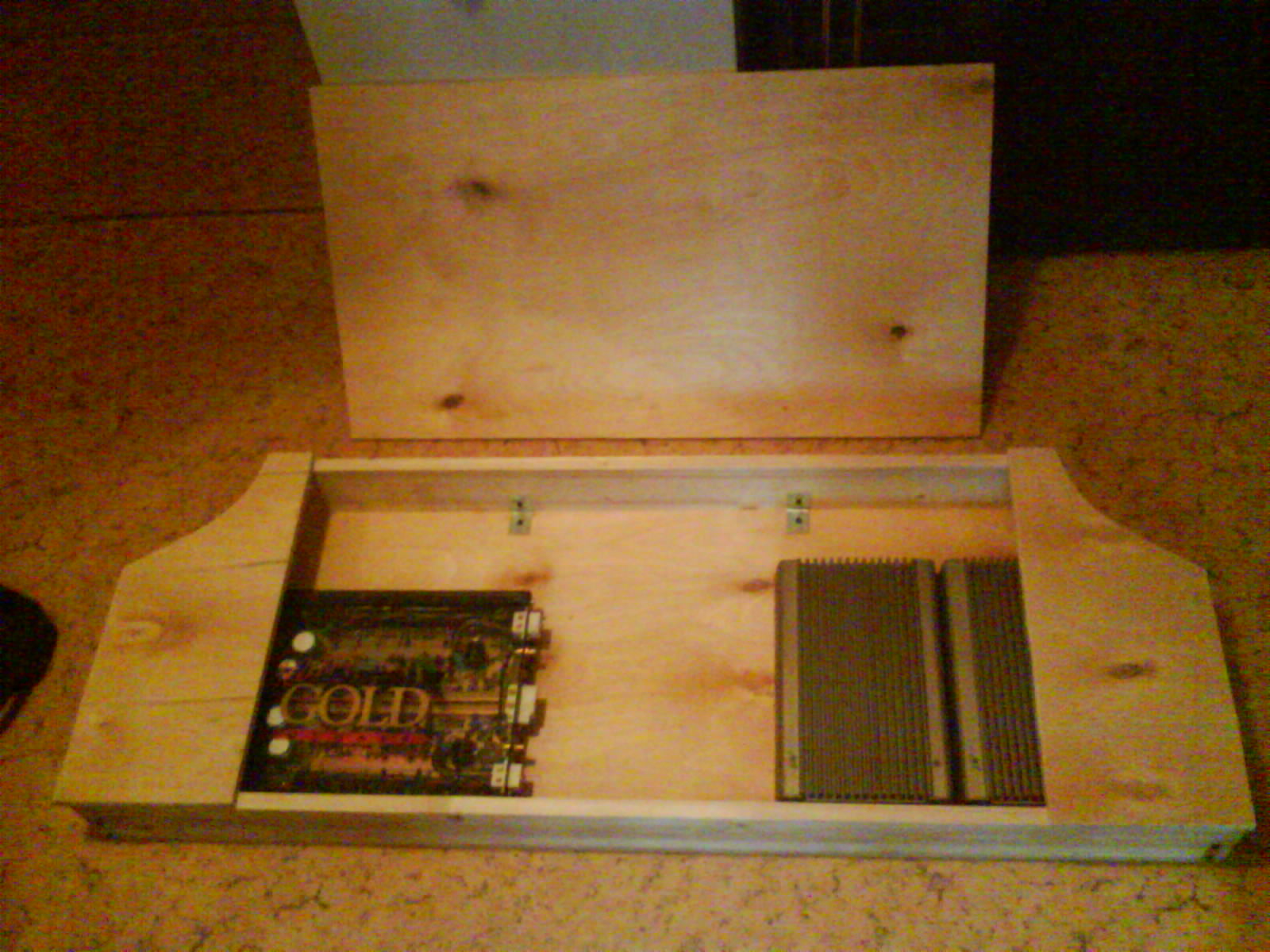

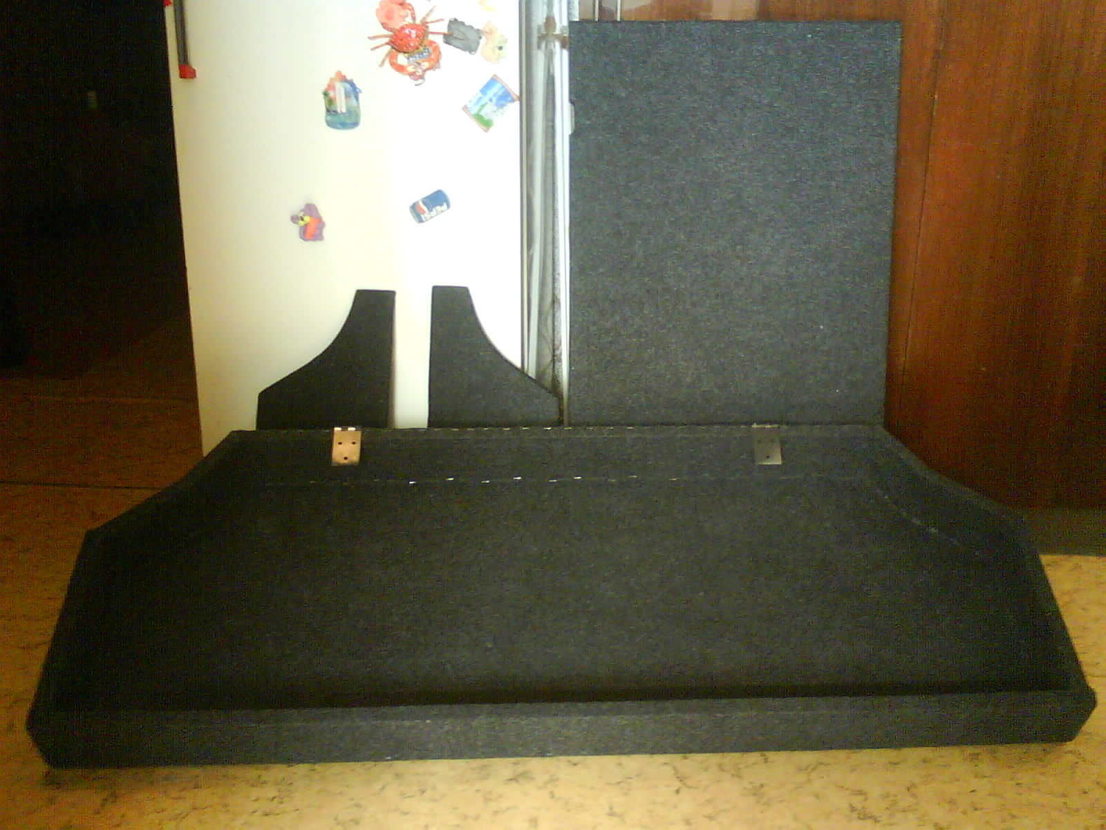

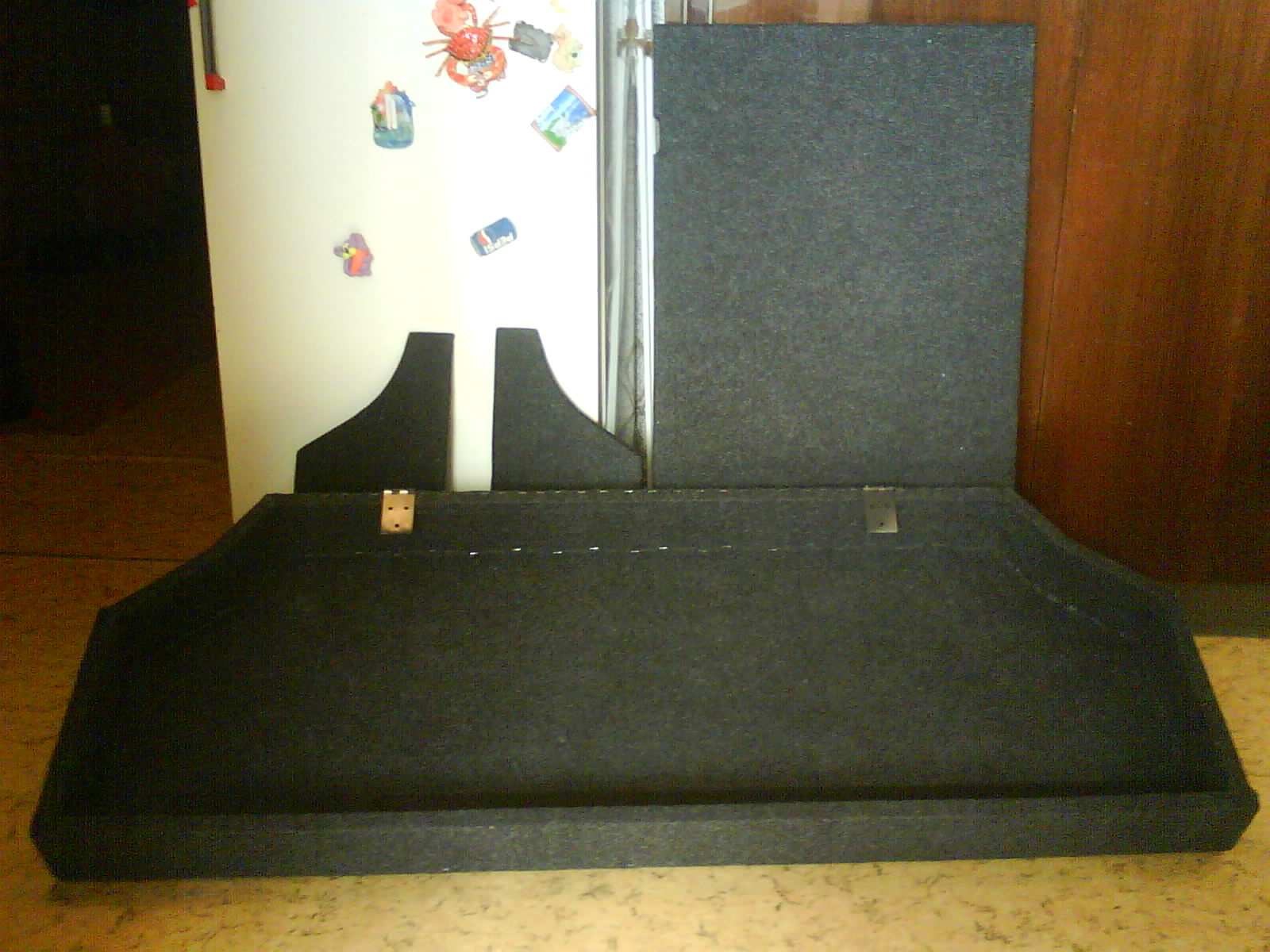

Я вот только понять немогу - смотрю фотки фальшполов разные. Получается , что делают открывающуюся крышку. При этом сам пол не подеимается как стоковый ? А запаска ?
Подъем крышки - понты ?
А чего не делают подъем всего фальшпола ?
У меня поднимается, вручную , запаска достается.
Вот гробик

я сделал так что подымается одна крышка а если прификсировать крышку к поддону то подымается крышка с поддоном и вот она запаска.

всё зависит от конструкции багажника можно сделать одной крышкой можно сделать книжкой.
Я вообще себе думал сделать сбоку как в серверных типа ка на салазках в стопку три усилителя под наклоном но не позволила высота.
Сделай фотки багажника с ковриком и баз коврика (чтобы было видно металл вокруг запаски). Может кто какой вариант подскажет интересно будет и тебе и всем :-)
