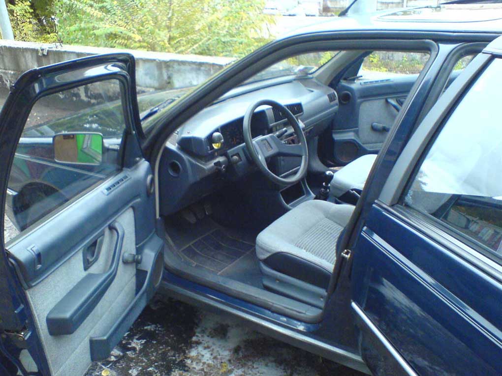

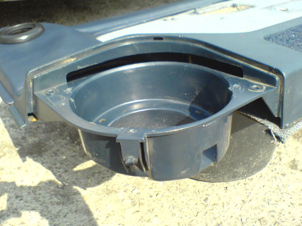

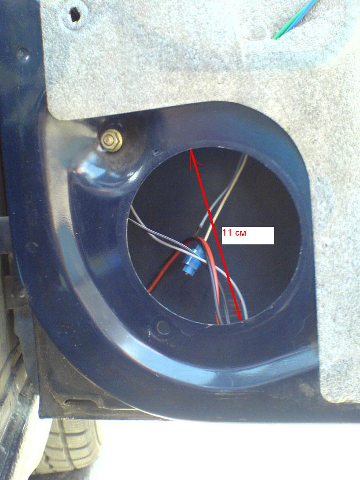

Вот фотки моего Пыжа, тот родной подиум под 16 см и глубиной в 4см я спилил, вместо него сделал с фанерных колец подиум под 5" и прикрепил к железу двери. Как видно с фотки, диаметр отверстия в двери - 11см, резать ну очень не хочется, там видно слева вверх находится крепление стеклоподъемника, в принципе поставить 6" можно, но он магнитом закроет все отверстие в двери, и начнет бубнеть. Поэтому придумал такую схему - поставить ЕОS 525 и пустить его без фильтров, с доворотом на ручку кпп, но гриль одеть прямо параллельно с картой. То есть мид будет довернут под грилем, как бы так. Пищи срезать 1 порядком на 3кГц, те же МТ23 к примеру, установить в торпеде штатно. Ну а саб у меня порезан ГУ на 78 Гц, привязки сабвуфера я не наблюдаю.
Если идея не правильная, то критикуйте.

Сделал апгрейд Поставил пищи ДЛС Т25 в стойки, кроссы от R6, и миды ДЛС С5. Потом решил вынести миды из под карты... Добавил пару фанерных колец к имеющимся, одел длс грили, в них сетка крупнее нежели в штатных авто. В итоге середина стала менее размазанной, но блин звучание как из колодца как будто включили эфект тоннеля. Подиум глубиной 63мм, а до этого был 45мм...
Как придумать чтоб и динамик был не под картой, и эхо ушло... ?

Я тут так подумал, полистал учебник, стало быть из-за того что увеличилось расстояние от дифузора до задней стенки двери, появились резонансы, то есть длина волны больше, частота ниже, и перепало на спектр голоса, от туда и эхо ))) А когда расстояние было меньше, то частота выше, волны короче, и лучше рассеивались, резонанс был не так заметен.
И что теперь делать, а главное куда бежать? ))
