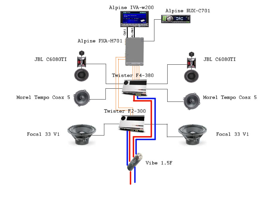

Ребят, вот набросал схему того как сейчас есть.
так же лежит усилок Twister F2-130
тыловые динамики врезаны в задние карты дверей, просто врезаны, т.е. прикручены к пластику, слава богу хоть пластик зашумлен виброплст, толщину не разглядел, сверху что то типа сплэна.
фронт в дверях, в штатном месте, посадочное место оказывается просто доработано без использования проставочных колец, триверы аналогично посажены в штатные места...
значит силовой кабель 10мм2 тоже касается масы, касса уходит на 16 болт по задним диваном оба Unicable, сила тянется по левой стороне авто.

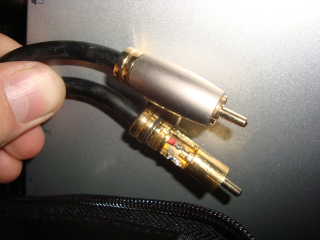

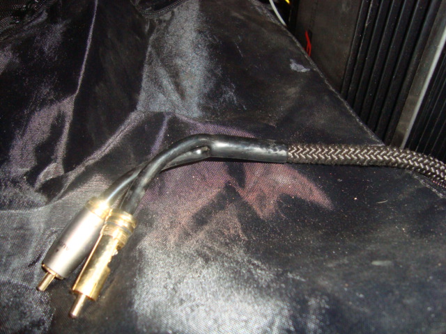

межблоки безпонятия что это, но на вид ничего так, фото прилагается.
акустические кабели, чесно, не знаю, на вид ~1.5мм производитель неизвестен.

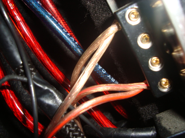

так же прилагаю фото комутации на 2х канальном усе, мож чем то поможет.

за такую проводку убивать нужно :gun:
SNAKE вне форума   Ответить с цитированием Вверх
Старый 05.01.2010, 21:04   #26
Сообщение от SNAKE Посмотреть сообщение
Ой ли А может каков бюджет на проводку - такова и проводка?
Хотя как по мне - конечно убивать

а что за межбочники скажете?

Так, Одесса-мама, вы что разводите что-ль ? То один с такой проводкой приехал, то второй такие фотки выкладывает. Вы что хотите сказать что такое - какая-то фирма делает ?
Я не говорю, что надо делать так-как у Бориса в инстале, но хоть какую-то совесть надо иметь.
Извините погорячился.... Теперь по делу- фотки колонок и сабиков сделайте. И готовтесь в поход на рынок за нормальными кабелями.

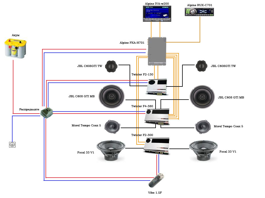

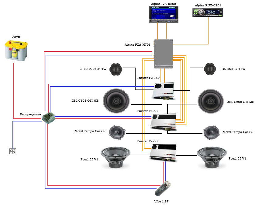

Уважаемые, а вот такой вариант как по Вашему имеет право на жизнь?
и что же это у меня за межблочники такие? кто подскажет?

Не в обиду - но у Вас это смерть У Вас питается всё от кондёра(судя по схеме) а где же АКБНарисуйте пожалуйста правильную схему
Не в обиду,шутка,но схемку надо правильно рисовать,гляньте хотя бы образцы
блин, да какая разница какая схема, схема на скорую руку за 10 мин. питание только 1 усилка через кондер, остальных от распределителя.
дело не в питании, дело в возможности твитера родные ЖБЛ повесить на отдельный усилок.

Я конечно извиняюсь - но разговор глухого со слепым мне не очень интересен Вам на Ваш вопрос уже многие ответили - что,откуда питается,что Вы хотите и так далее!Вы скинули схему (ну тут же не Кашпировские все,по фото тем более не полной - не лечат) - я Вам ответил,не в обиду но потрудитесь глянуть ещё раз либо загляните в тему Инсталляции(не реклама)
да никаких обид, не в коем случае, подредактировал "рисунок". разве что предохранитель не указал...
Линеки нормального качества,названия не припомню.
