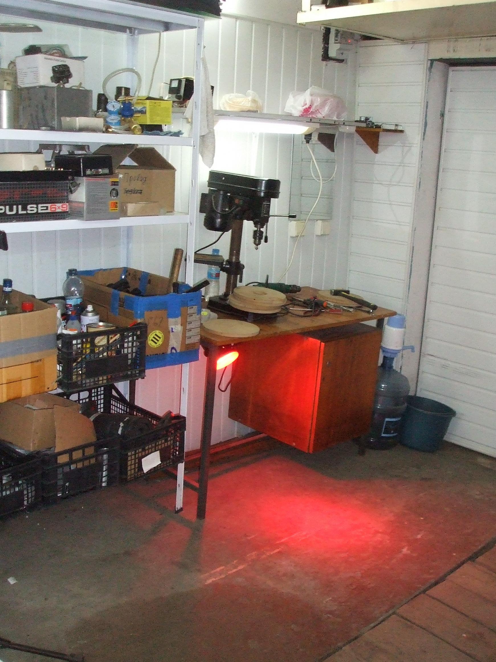

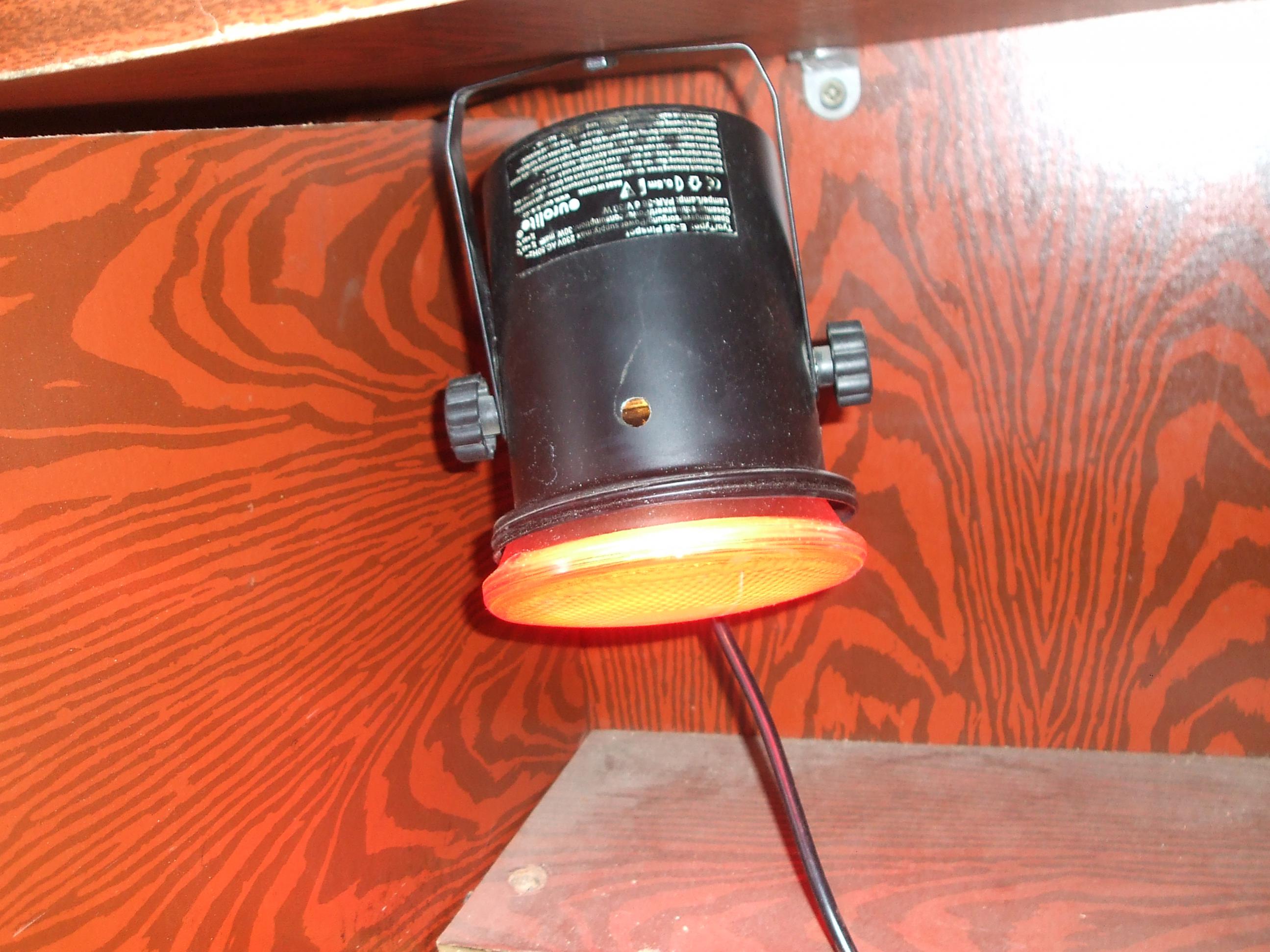

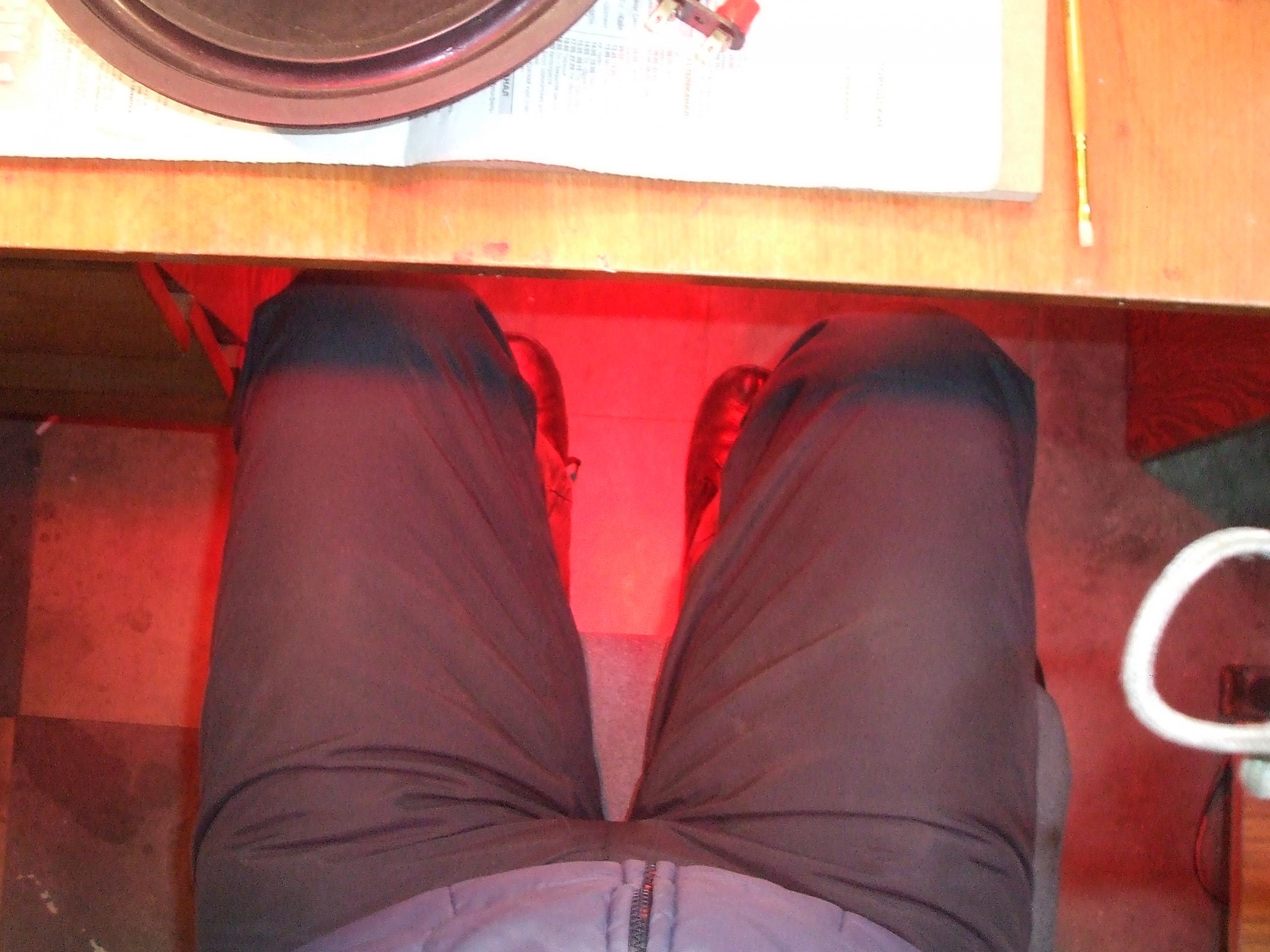

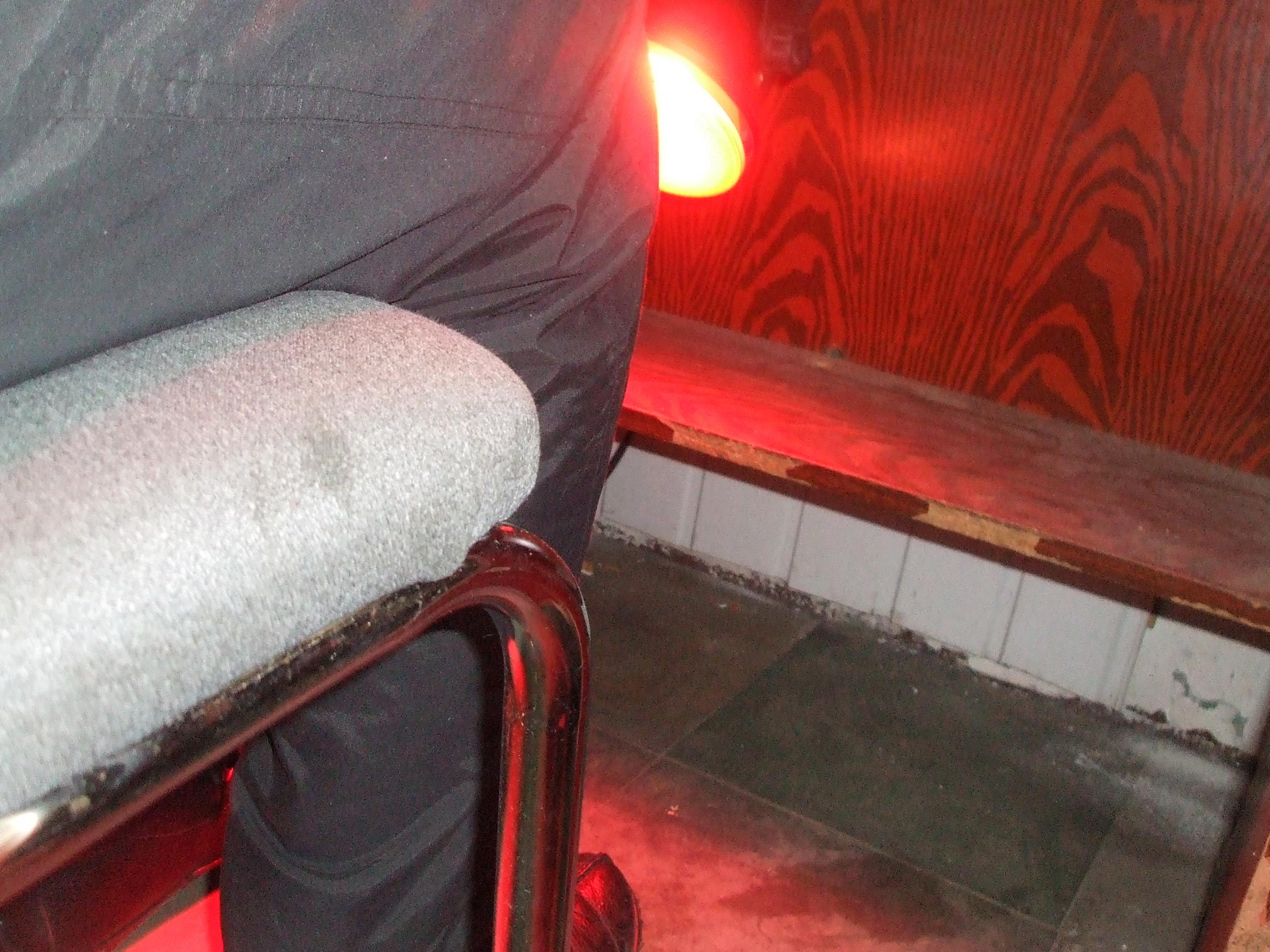

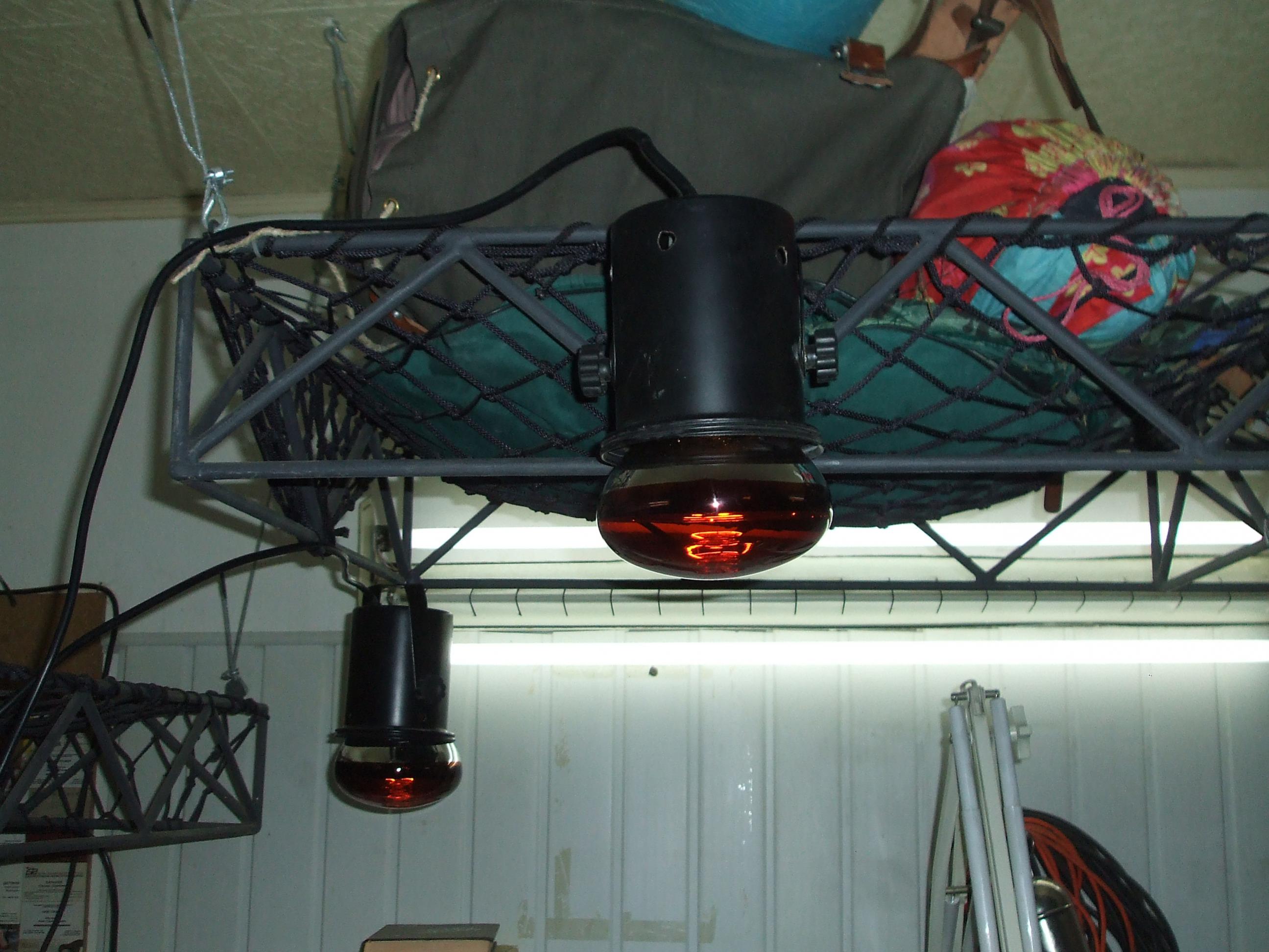

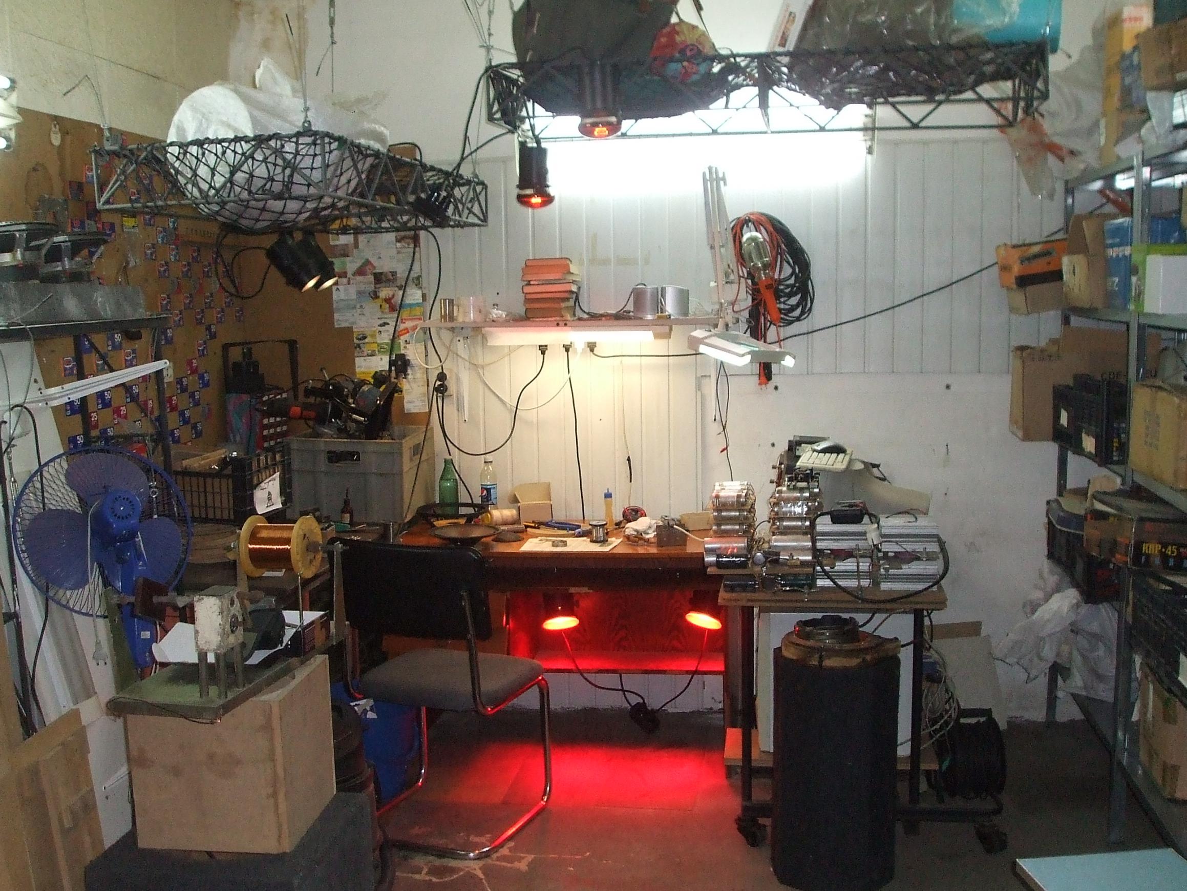

Фото. Использую два типа ламп. В ноги лампы по 175 Вт с толстым стеклом, не боятся ударов, капель воды. Очень надёжные. Имеют один недостаток - засвечивают рабочее пространство ярко красным светом. В природе существуют такие лампы с бордовым стеклом ( такой цвет , как у ламп,которые висят сверху), и не засвечивают красным светом рабочие поверхности. На фирме, где я брал эти лампы с бордовым стеклом были только 100 Вт, но я посчитал, что это мало. Решил не искать, взял красные, в ногах не мешает. Под рабочим столом , за которым сижу часами ( или стою возле него), температура пола с двумя лампами вчера к вечеру была к вечеру + 26 град. Плюс постоянный прогрев ног , сразу после включения ламп. С одной лампой ( возле верстака со сверлилкой , возле ворот) температура пола за 6-ть часов поднялась до 20 град. При включении +6 град. Даже без прогрева пола возле верстака комфортно за счёт прогрева ног излучением ламп.
Сверху лампы 250 Вт. Достоинства- не засвечивают красным рабочие поверхности. Из-за этого их и купил. Если были бы лампы с бордовым толстым стеклом, То взял бы их. Но были только 100 Вт. Пришлось брать с тонким стеклом. Недостатки: 1. очень тонкое стекло, легко лопаются. Потому нужно вешать так, чтобы после включения не дотрагиваться до них. 2. судя по всему не очень надёжны. Одна лампа из 3-х сгорела сразу. После замены по гарантии пока работают.

Вчера за 6-ть часов работы, "накрутил" аж 3 КВт, вместе с отоплением и освещением. Я подозреваю , что циферки на ИК лампах слегка завышены. Чувствовал себя очень комфортно. Работал и о температуре не задумывался. По приходу в гараж температура в гараже +6 , через 6-ть часов + 18. Это температура воздуха. На улице в это время было 0 град с ветром. Про пол и поверхности писал.
"Плюсы" инфракрасного обогрева , 1. Он "работает" через несколько минут после включения. 2. ИК излучению пофиг, утеплёно помещение или нет. Утепление влияет только на общую температуру воздуха. Поверхности и пол греютсяо одинаково , не зависимо от утепления. 3. Расход энергии в 2-а - 5-ть раза меньше,чем при конвекционоом обогреве ( воздуходувки , батареи ) , в зависимости от утепления помещения и требований к режиму обогрева. 4. ИК не сушит воздух. 5. Капитальные вложения на порядок ниже по сравнению с другими способами отопления.
