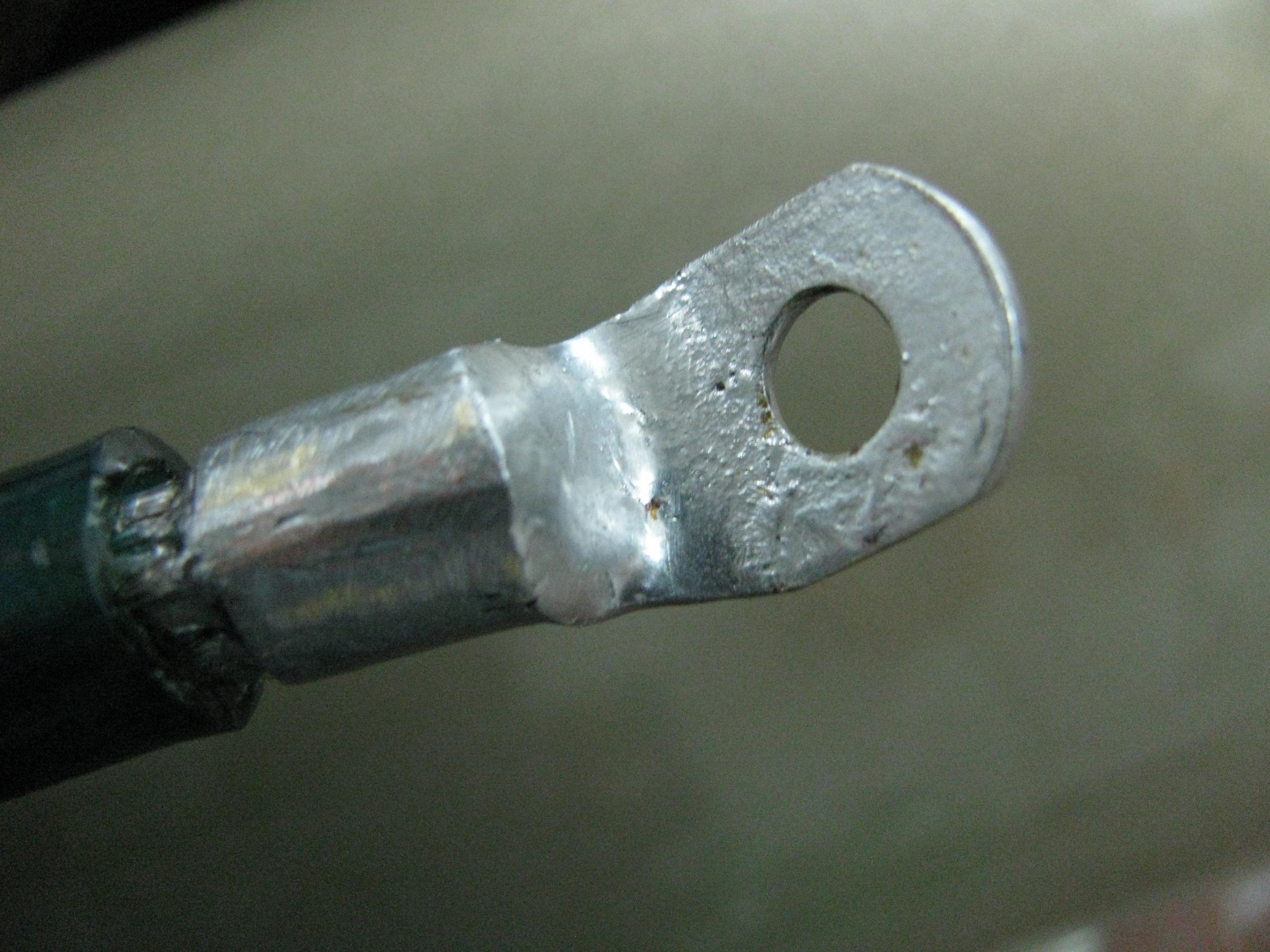

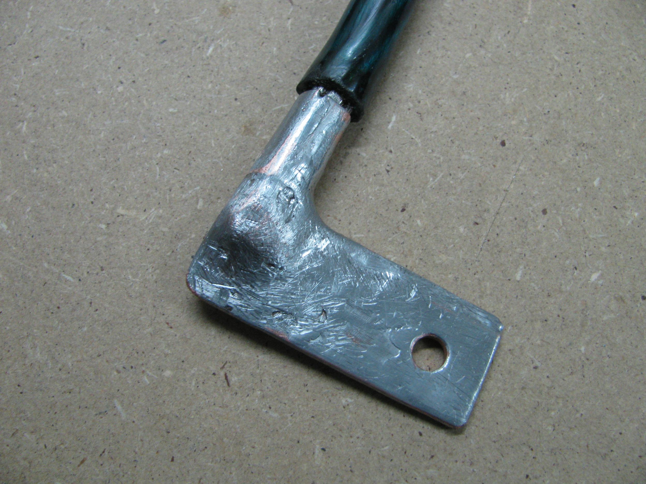

Откройте секрет пайки. Классное решение питания, только у меня сила 50 мм кв., как и чем её пропаять? (паяльник топорик 500 Вт, горелка или пром. фен + паяльник)
Никаких секретов, пользуюсь и паяльниками(100, 120, 150, 250 Вт.) и газовой горелкой, когда чем удобней. Флюс - канифоль сосновая, никаких активных флюсов не использую, они вызывают коррозию провода. Припой ПОС-61.

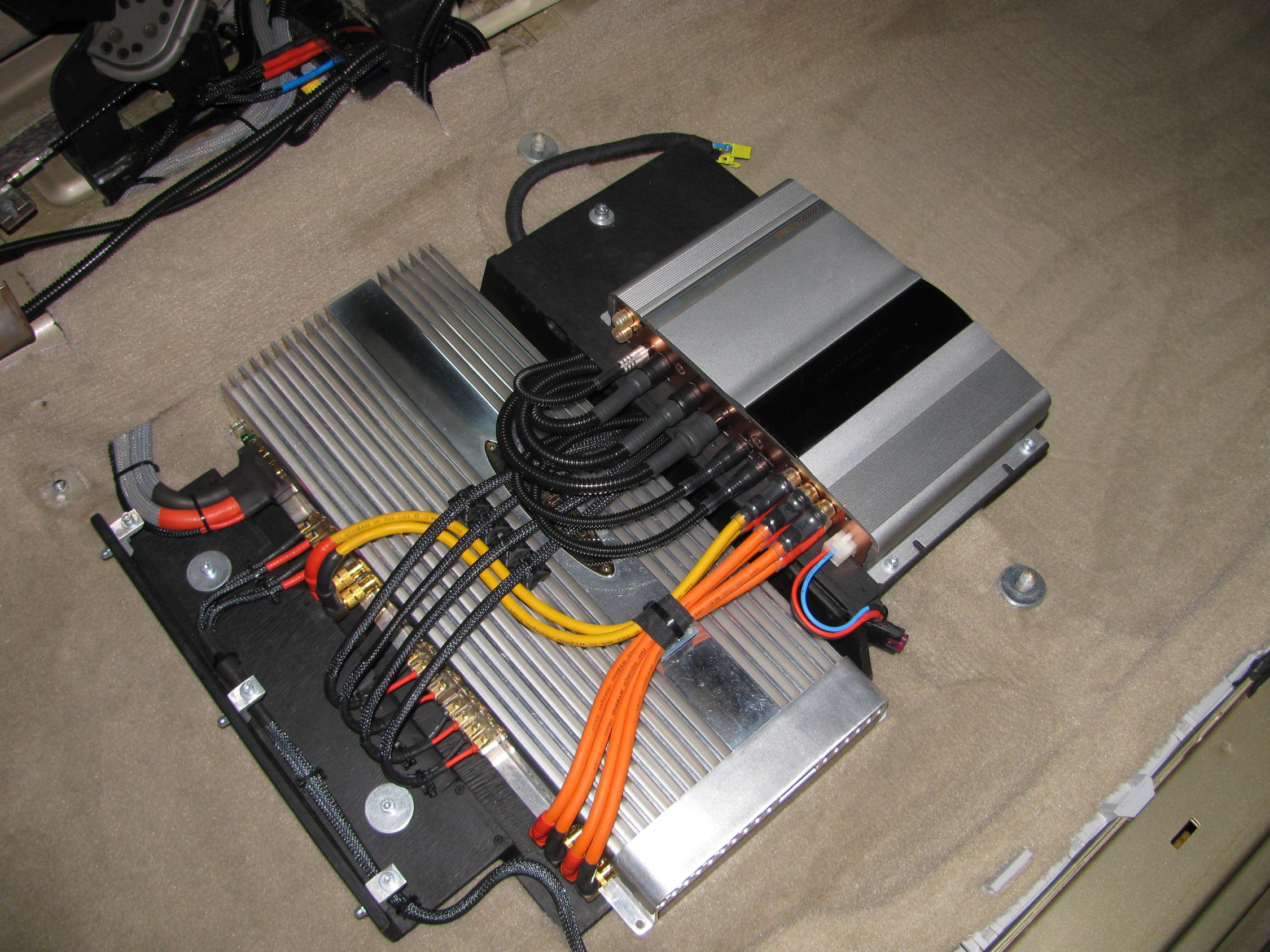

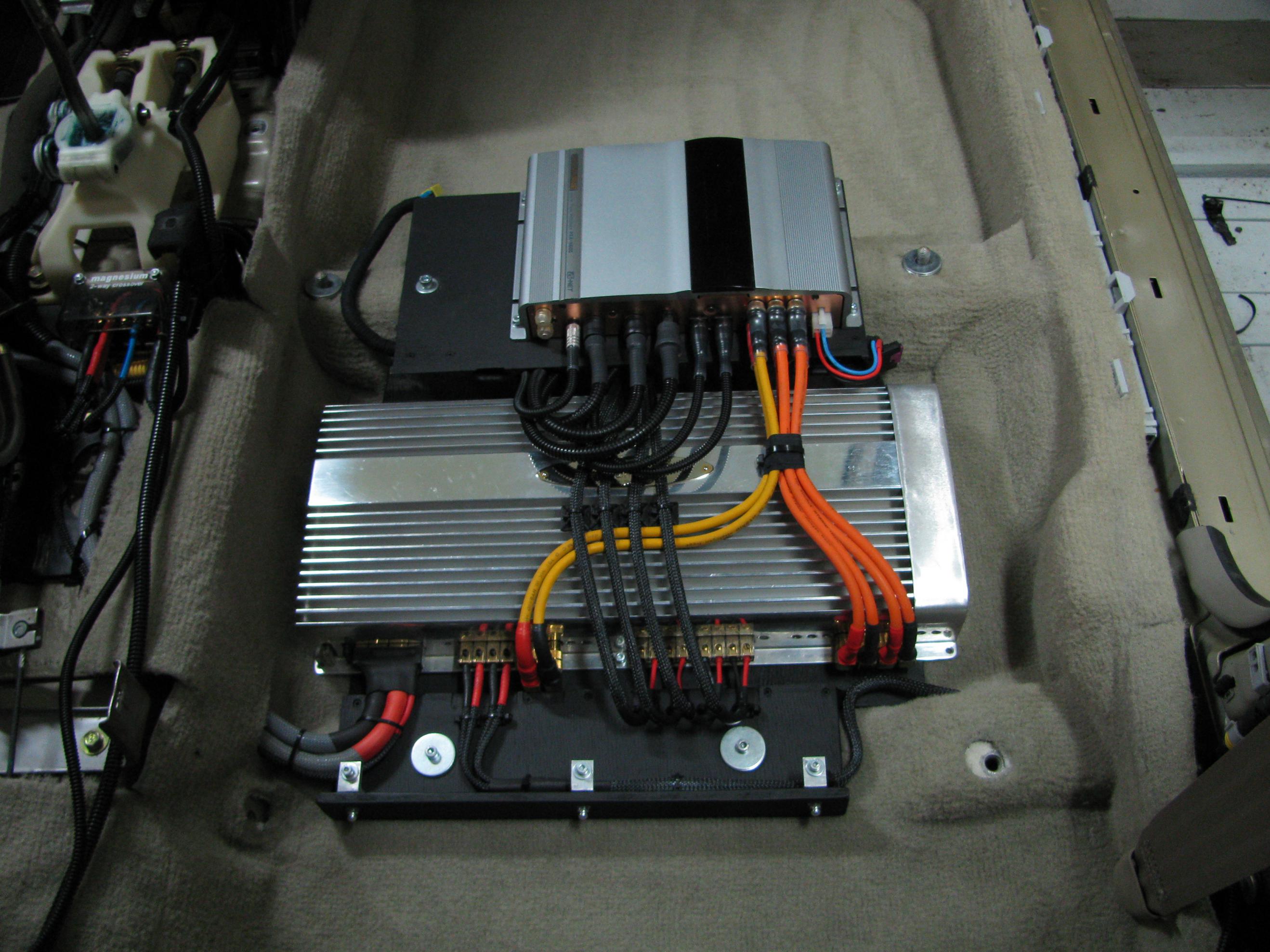

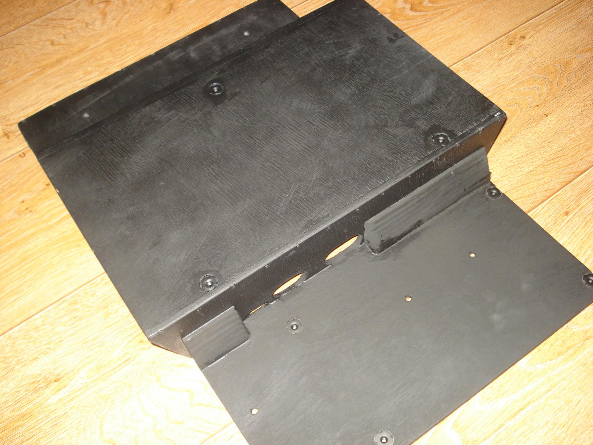

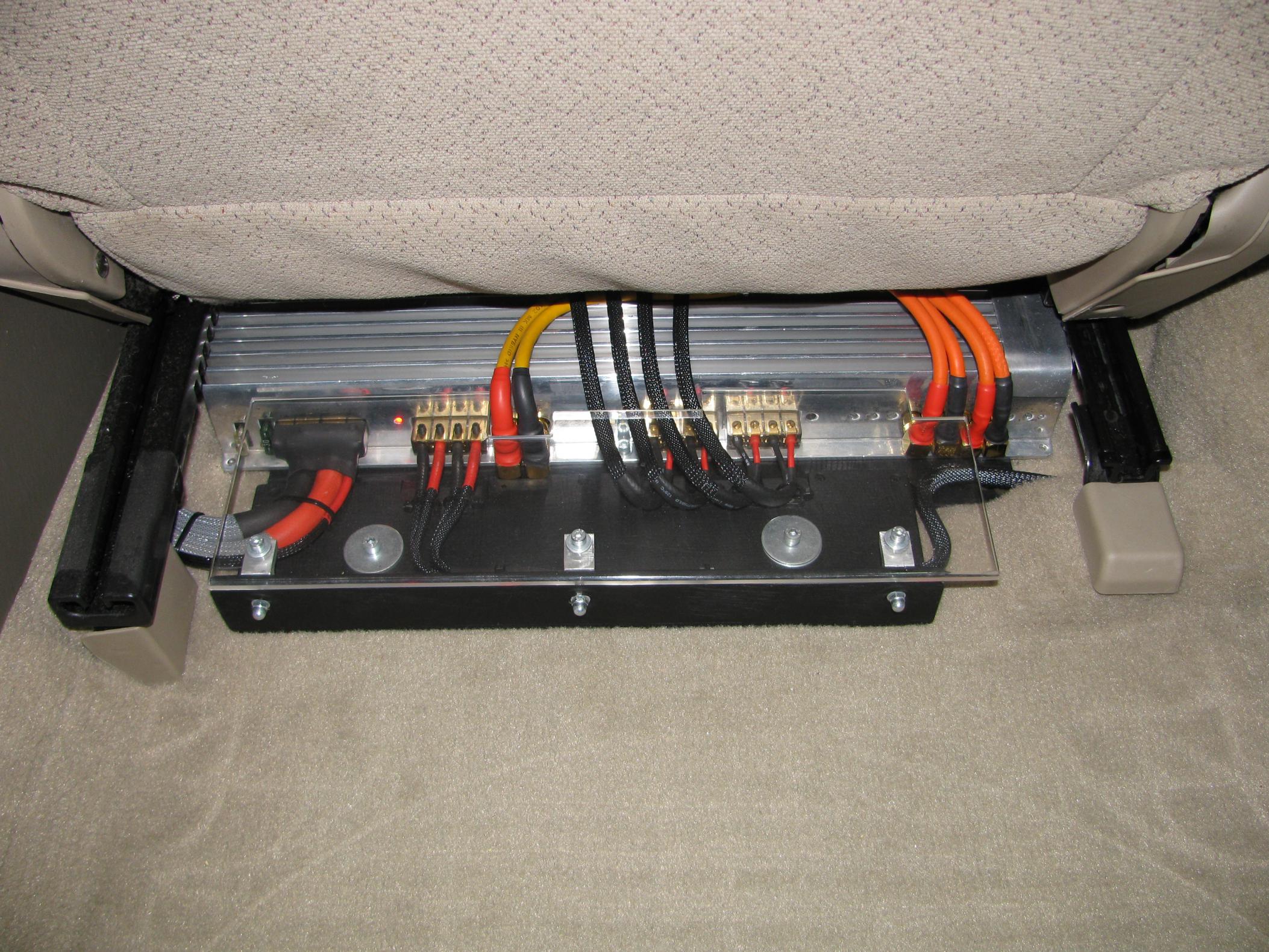

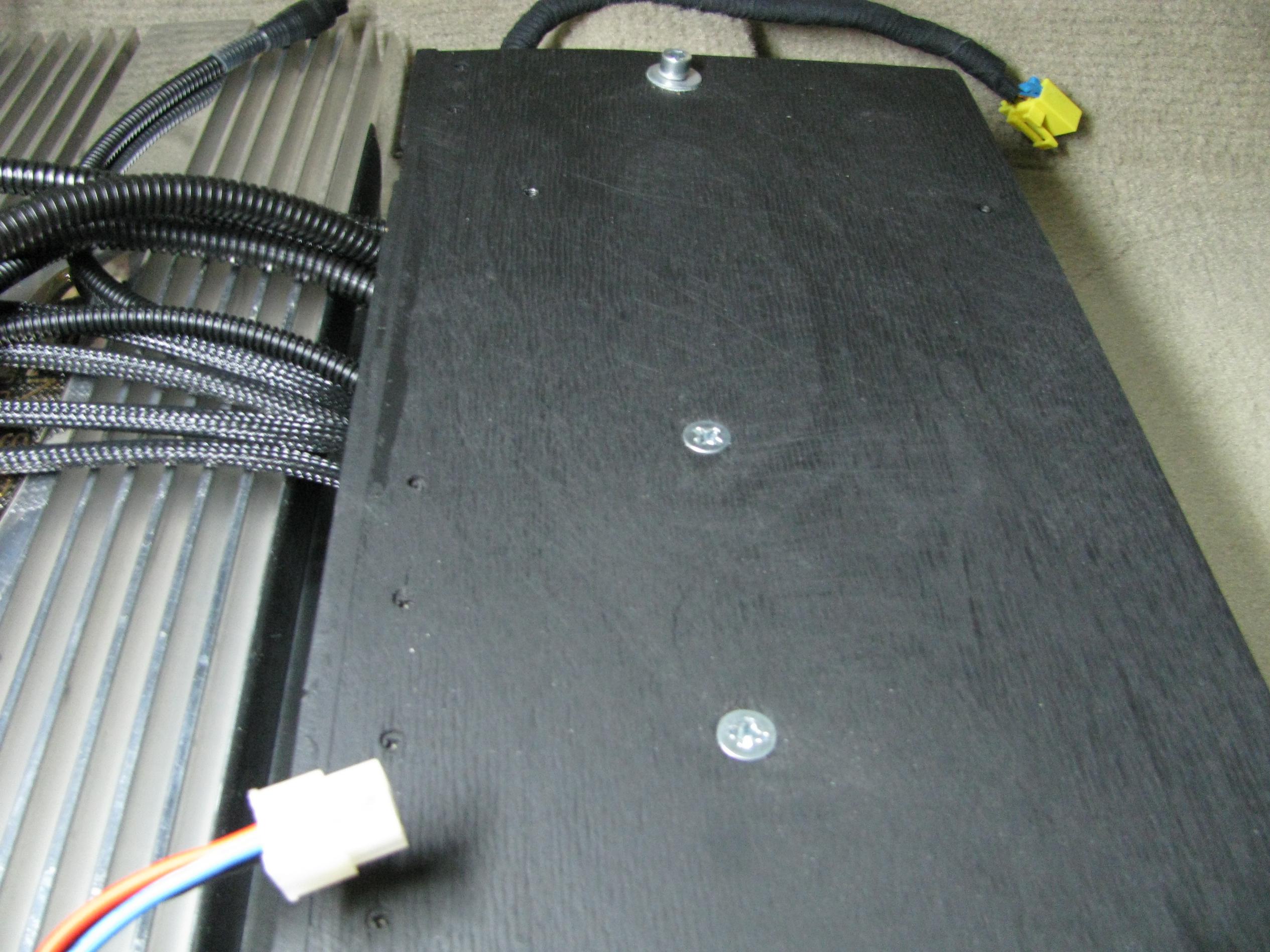

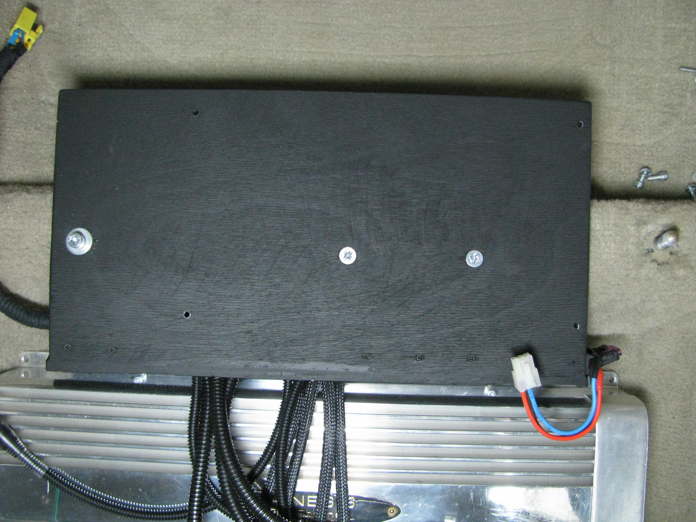

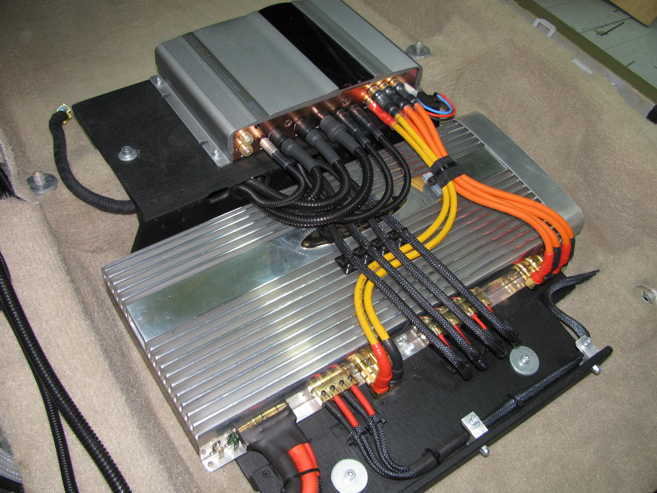

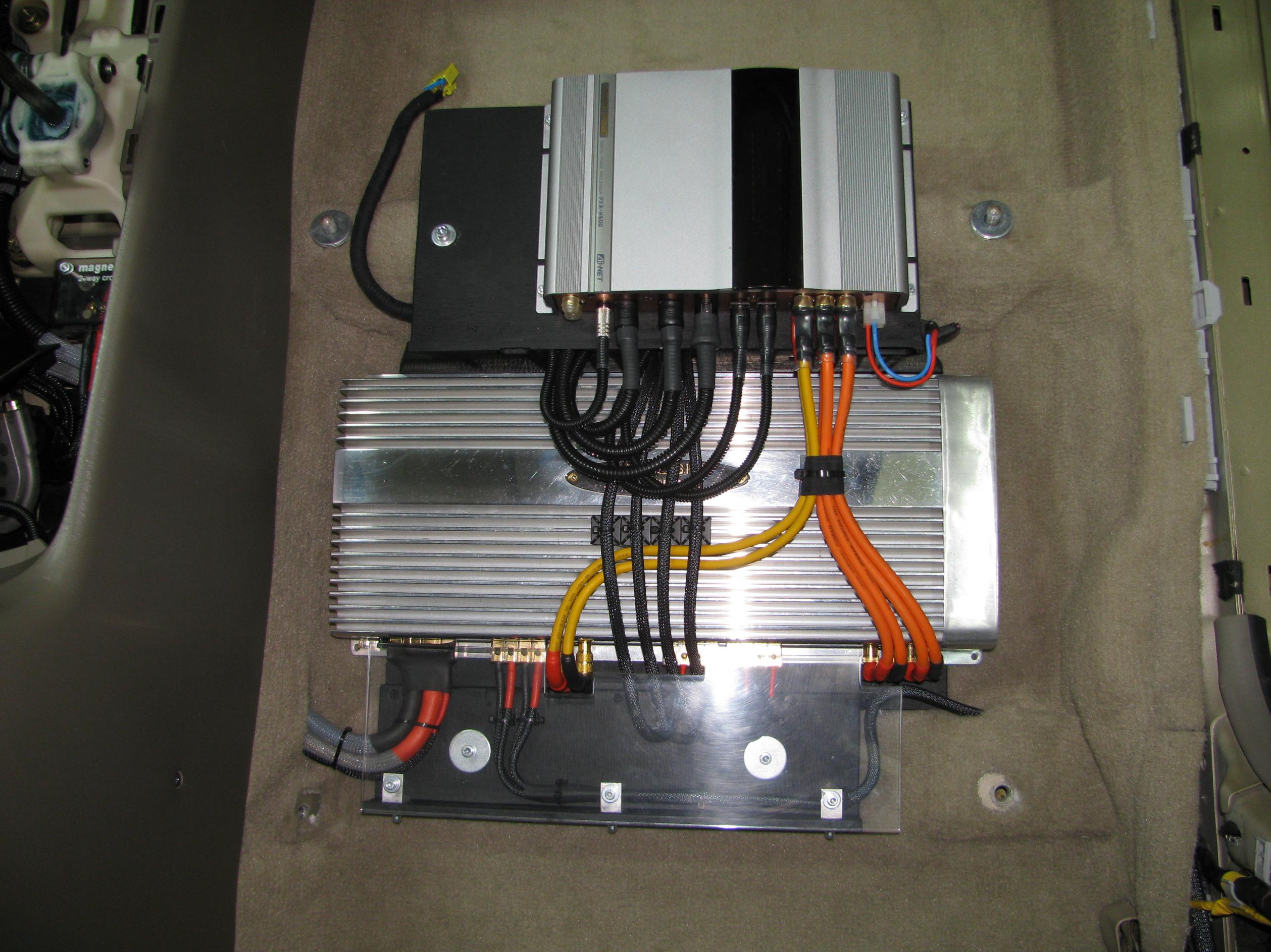

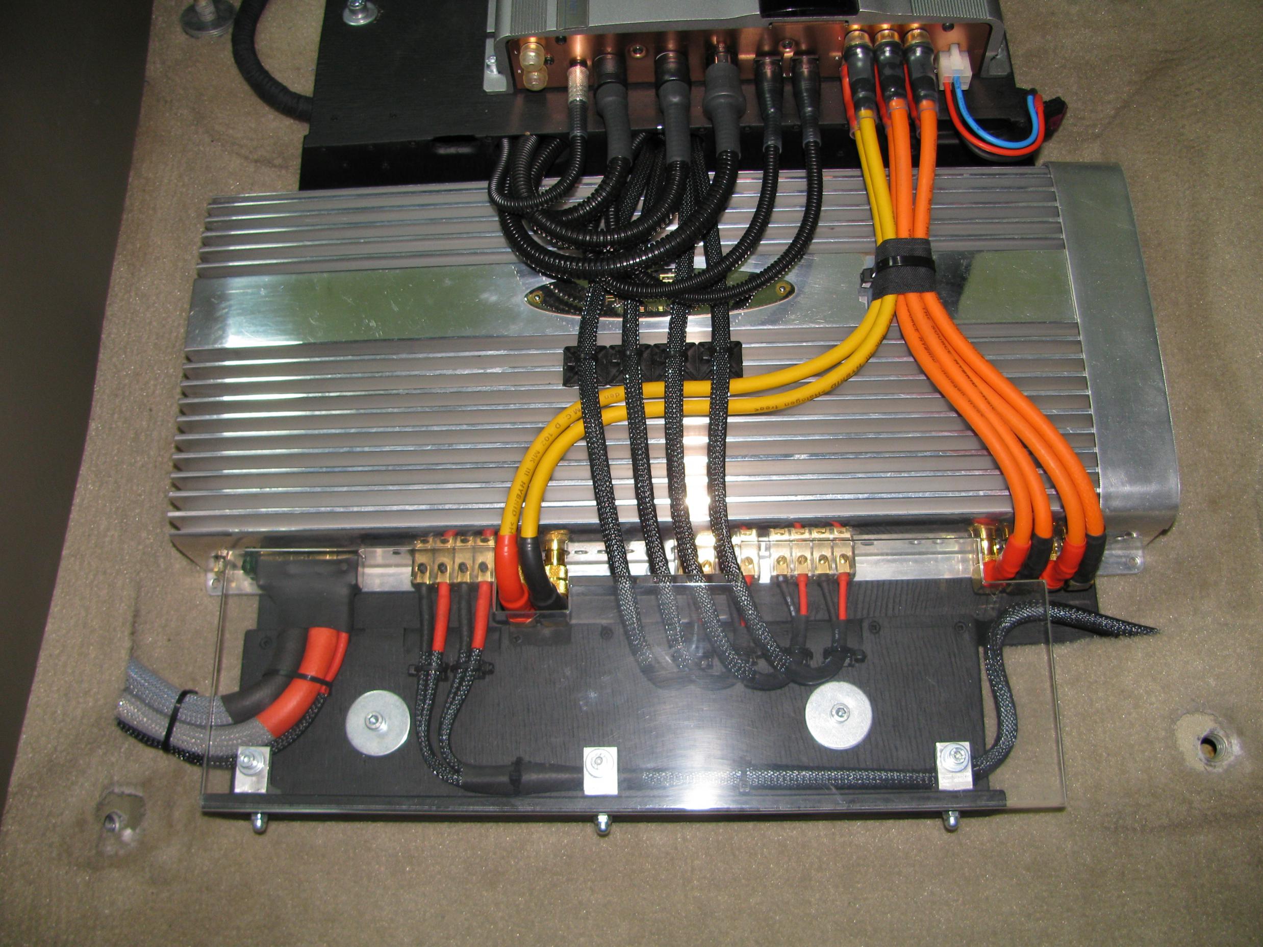

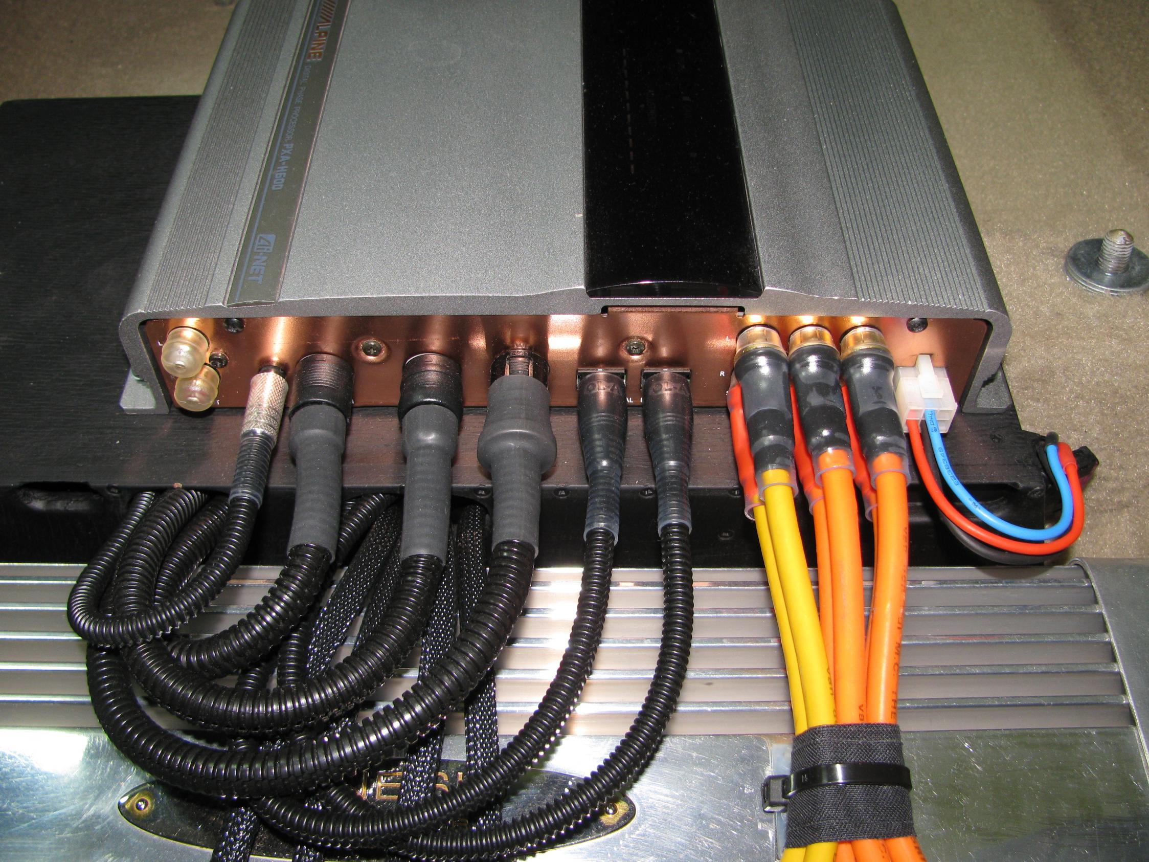

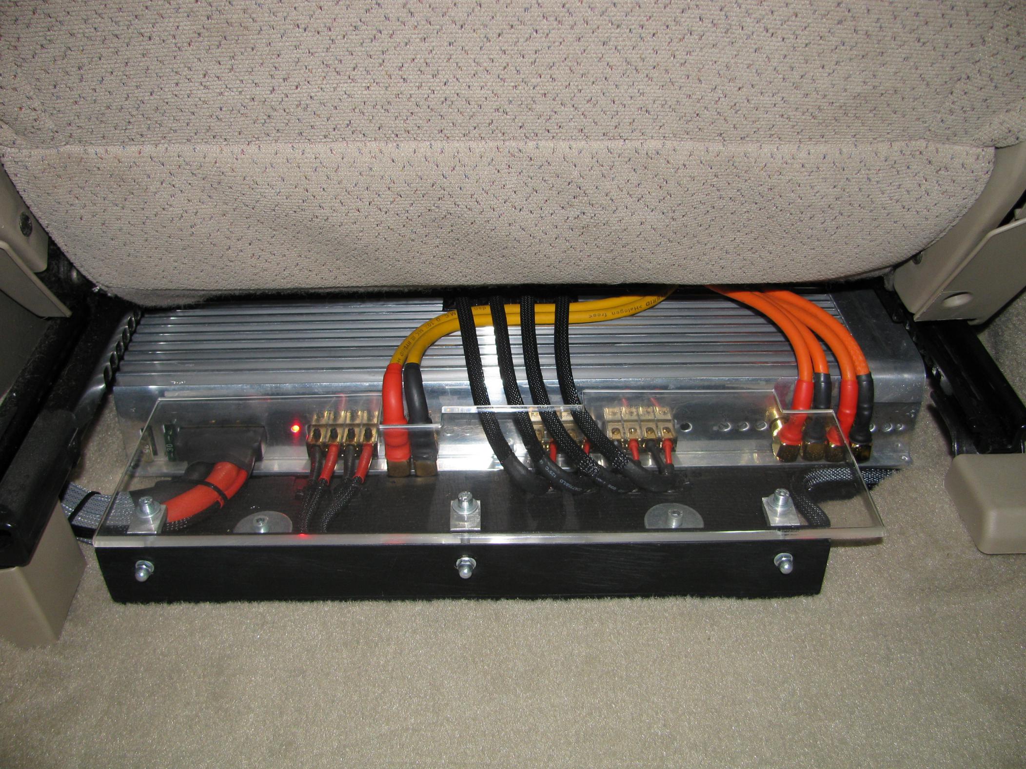

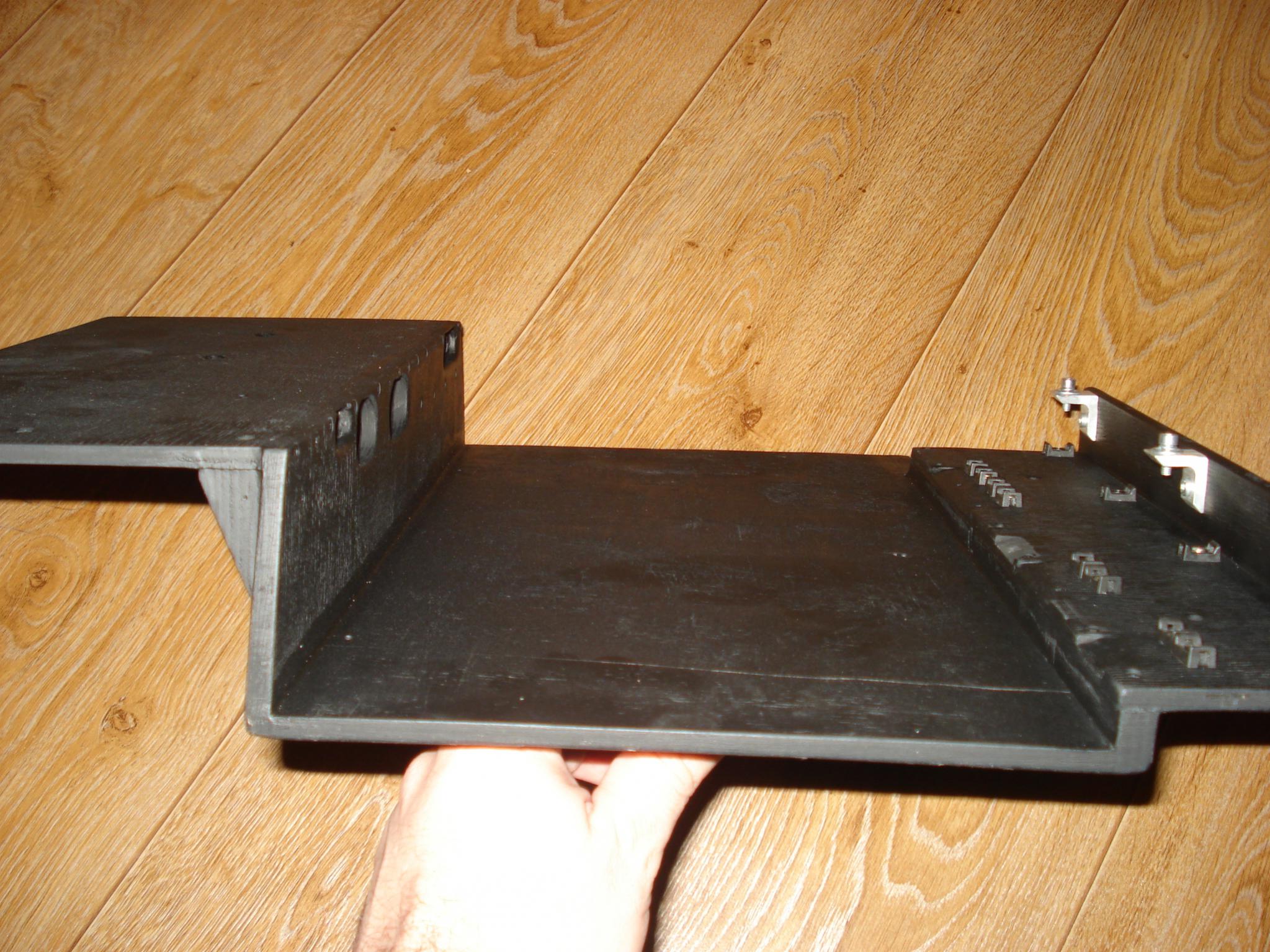

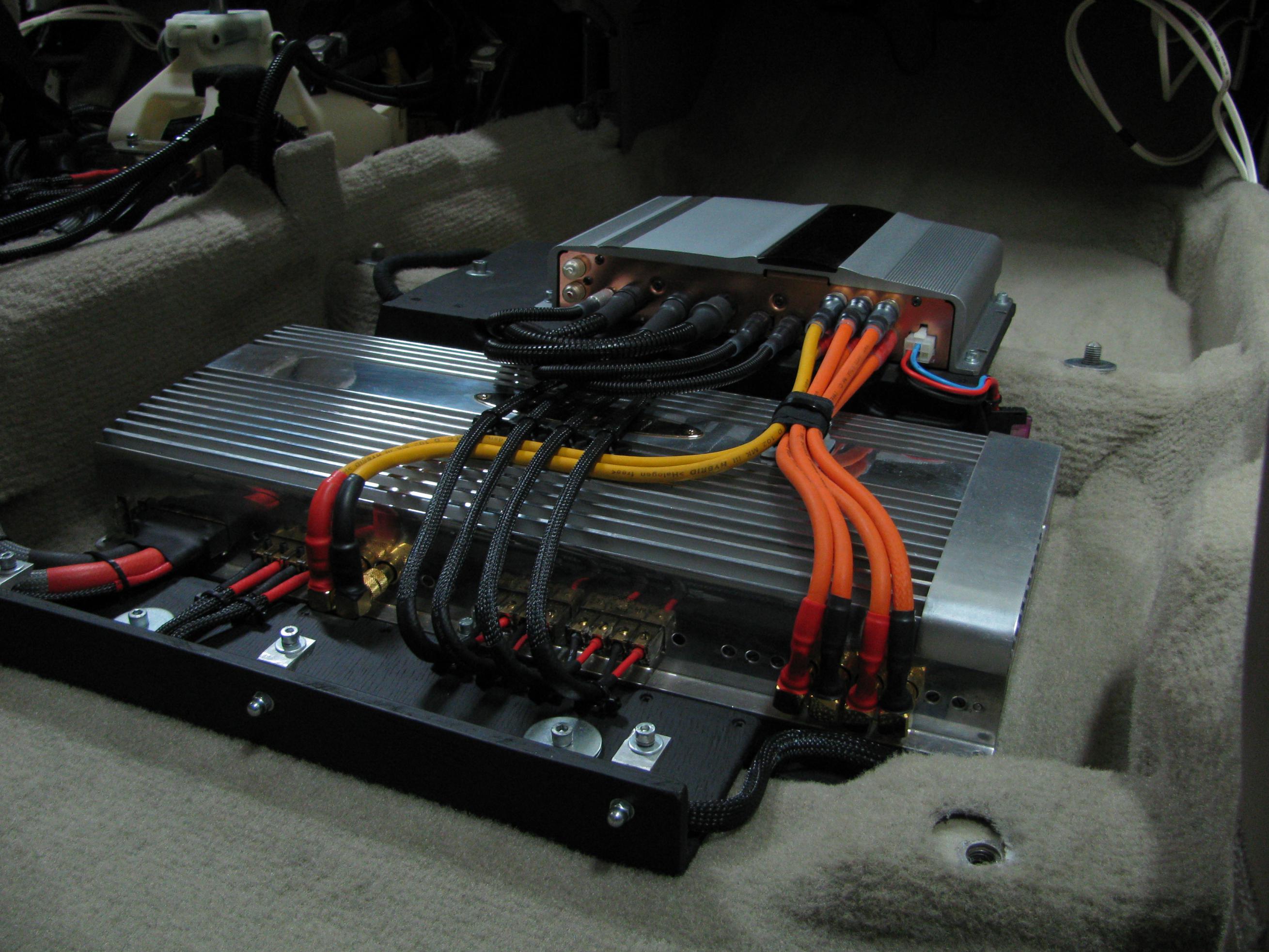

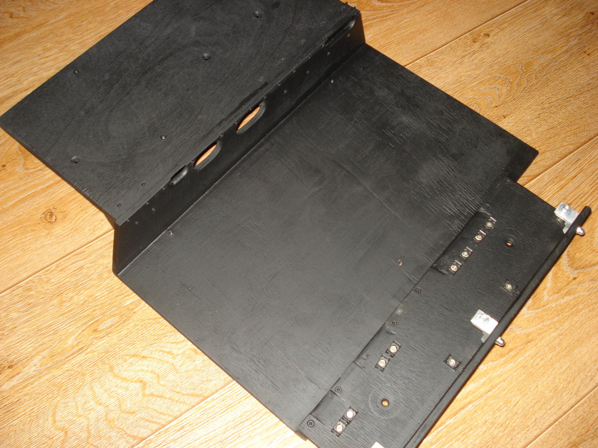

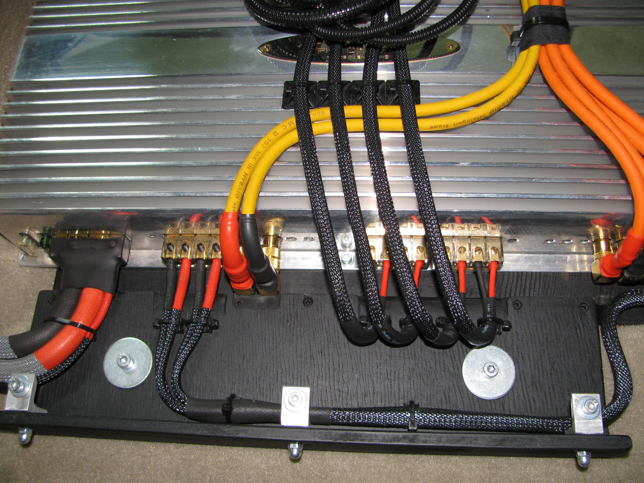

Идем дальше, установка усилитель и процессора. Тут,как всегда, все соединения хотелось сделать максимально короткими, т.е. установить под сиденьем, но усилитель пятиканальный(не маленький) обычно их место жительства багажник... и процессор размером с небольшой усилитель... но идея разместить все это под одним сиденьем не давала покоя. в Сонате места под сиденьем не много и есть тяжка замка регулировки, которая мешает под него что либо поставить. Ну хватит о грустном,в общем,после нескольких манипуляций все получилось, при этом все регулировки сиденья остались.
1. Подиум усилителя делал из тонкой 6-8 мм. фанеры
2. Сиденье,на двух передних шпильках, с помощью шайб поднял на 7 мм. (пассажирам будет не заметно, а усилитель уже поместится)
3.Тягу замка перемещения сиденья, поменял на трос проходящий в плотную к нижней части сиденья, выиграв место для установки процессора.

Старый 06.06.2012, 15:09   #31
По умолчанию Re: Hyundai Sonata EF
Отлично Единственное, я бы вряд ли стал клеить крепёжные площадки прямо на усилитель... железо, как правило, имеет свойство в определённый момент меняться с последующей продажей.

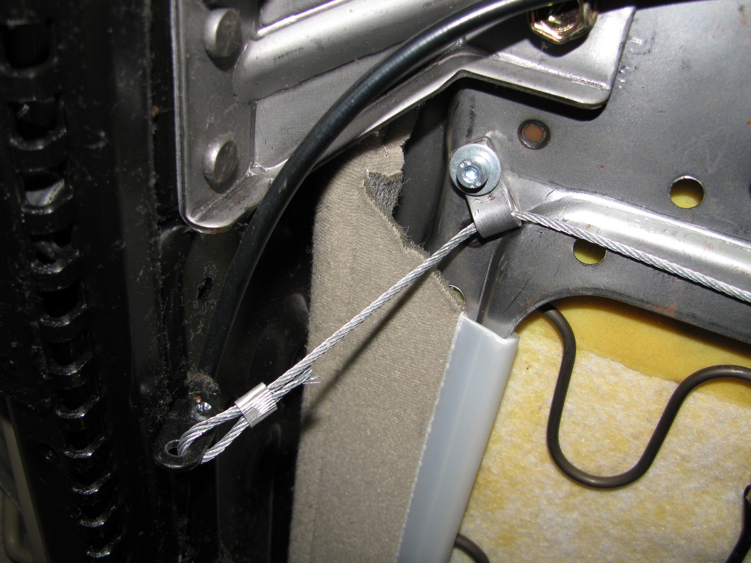

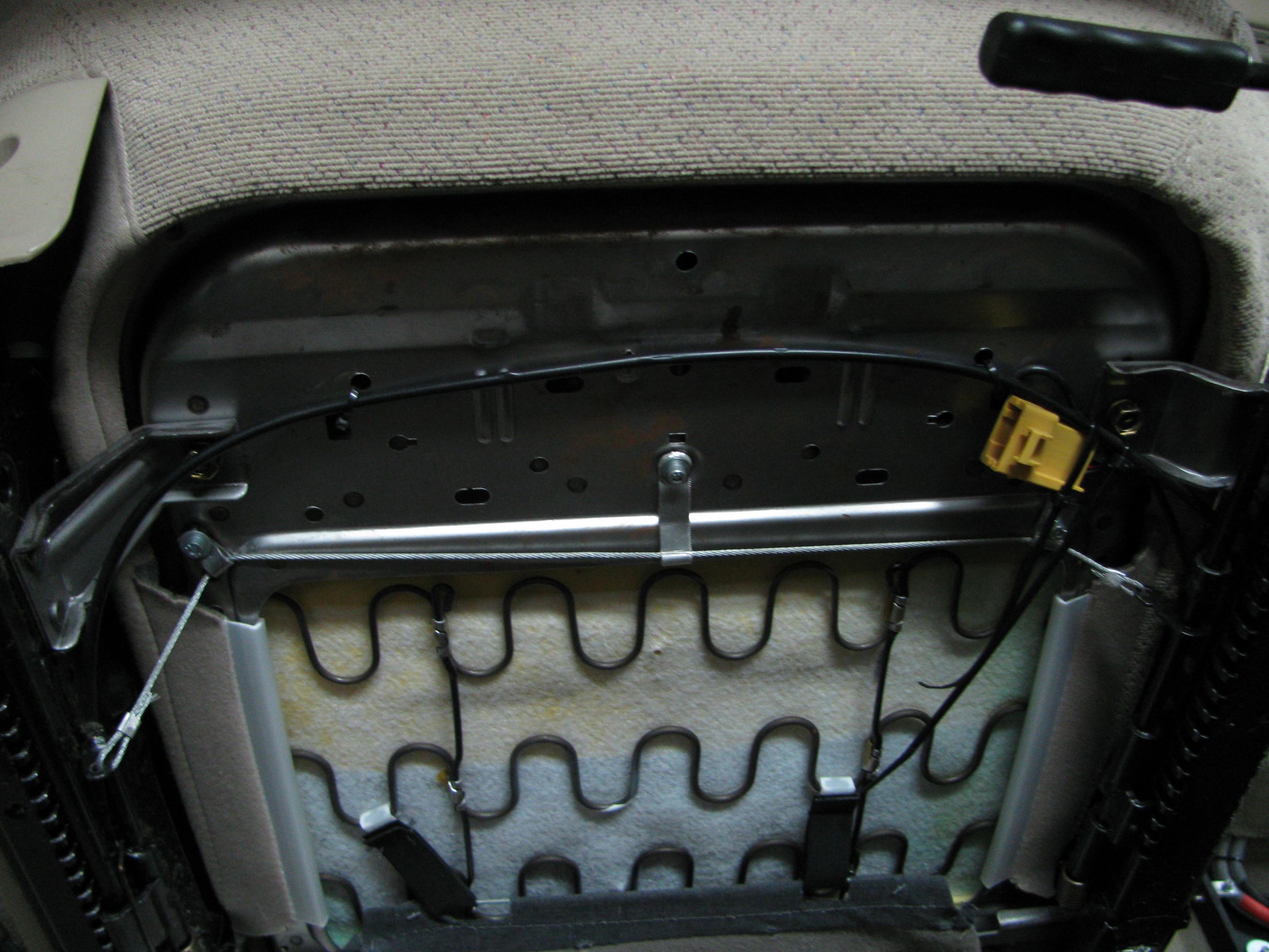

А можно по подробнее о тросике, а то я тягу снял на время (она проходит по диагонали и цепляет усь) соответственно сиденье не перемещается.

Отлично
Спасибо!
Согласен, но у усилителей Genesis есть одна особенность корпуса, они не чем не покрыты, это просто полированный алюминий, и любая царапина,потертость устраняется очень легко, ну естественно при наличии пасты гоя, войлочного круга и желания устранить дефект. И плюс этот усилитель был куплен далеко не новым, и судя по внешнему виду у него была тяжёлая судьба, поэтому долго не раздумывал клеить или не клеить, потом все равно все отполируется
Конечно, вот фото, не сильно подробные но принцип понятен, поближе к сиденью подальше от усилителя....
Класс. Все гениальное-просто. Только я попробую поискать тросик в оплетке, если не найду подходящей длины, сделаю как Вы.
Да,в оплетке будет намного лучше , я просто делал из того что в гараже валялось
