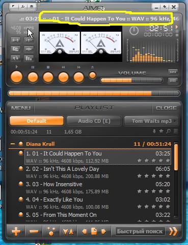

Вчера скачал с торрента, включил, играет, были указаны параметры 24-96. А есть способ это проверить?

Такой вариант подойдет

Сообщение от alfa25 Посмотреть сообщение
а есть ли у тебя инструкция на 700 проц ???
Нет. Это только информация о файле. Возьми свой плейер подключи по оптике к домашнему ресиверу, он на индикаторе должен высветить PCM 96kHz. Дело в том,что у медиа-плейера выход оптики может понижать разрядность и частоту. Пример - альпайновские головы, (кроме статуса).
