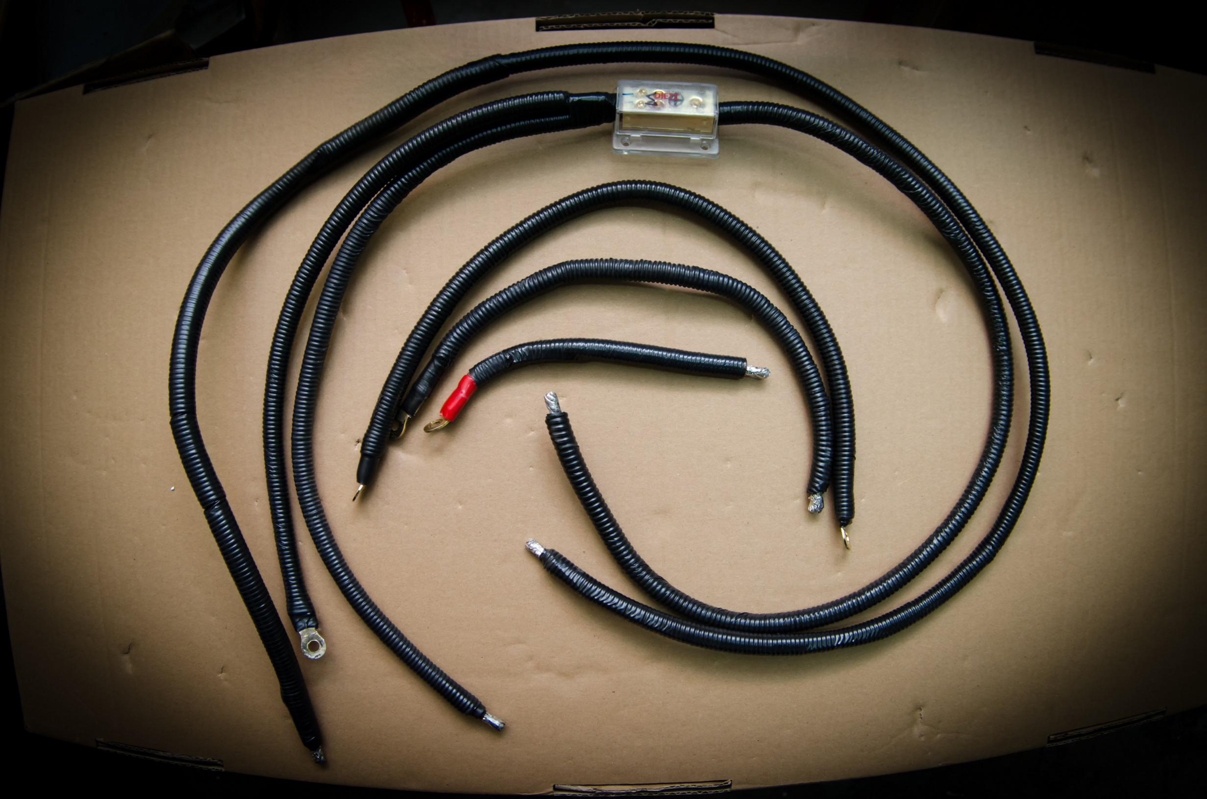

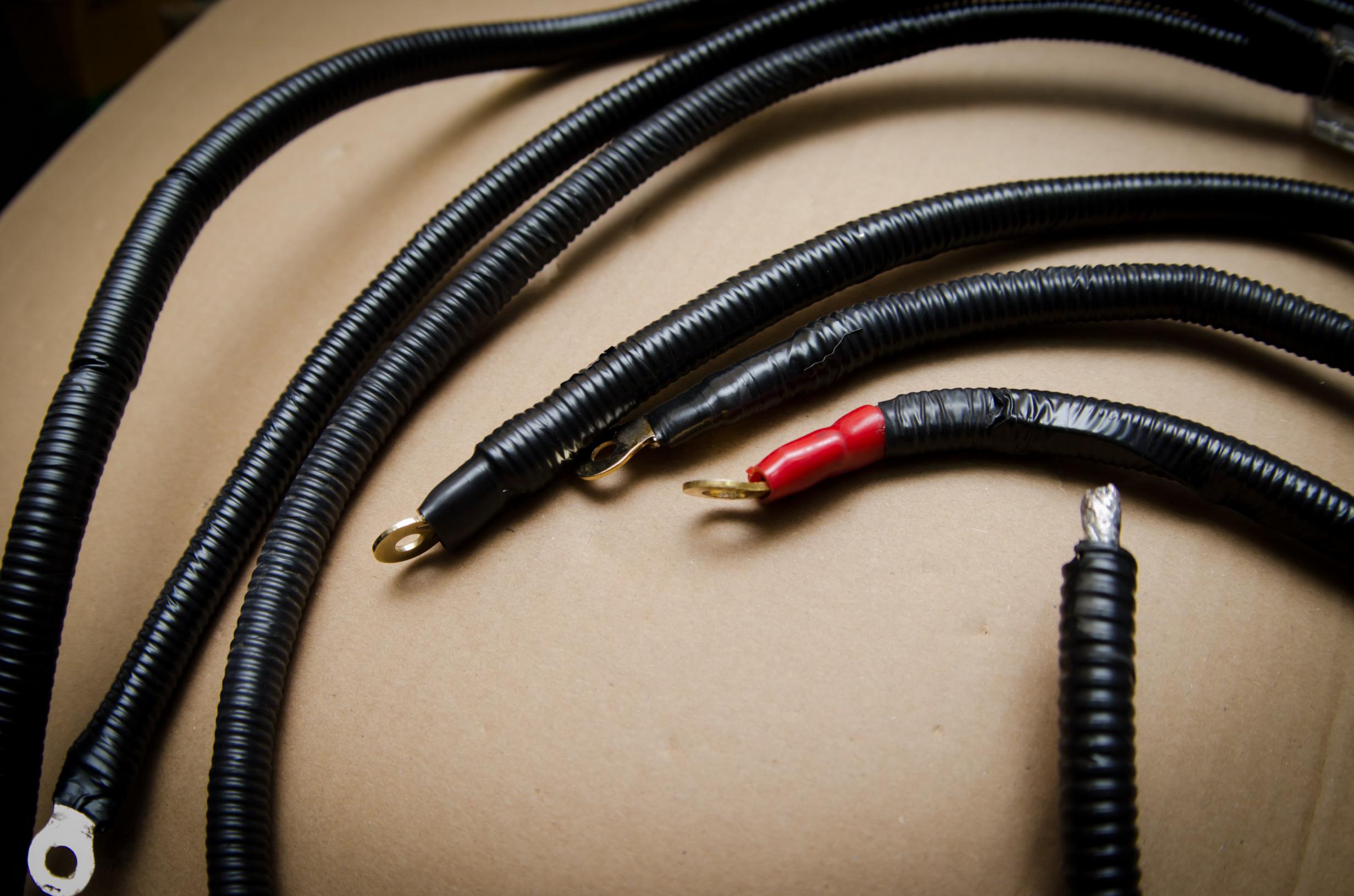

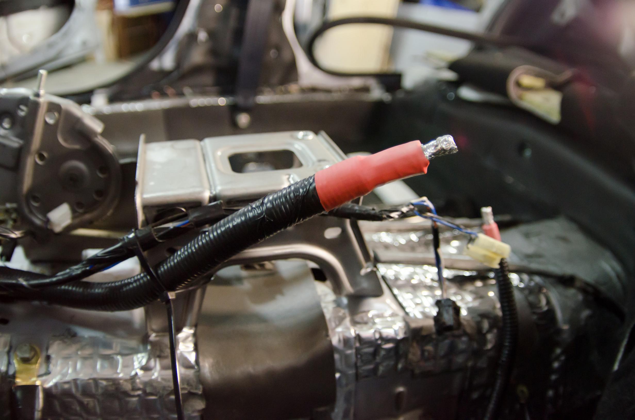

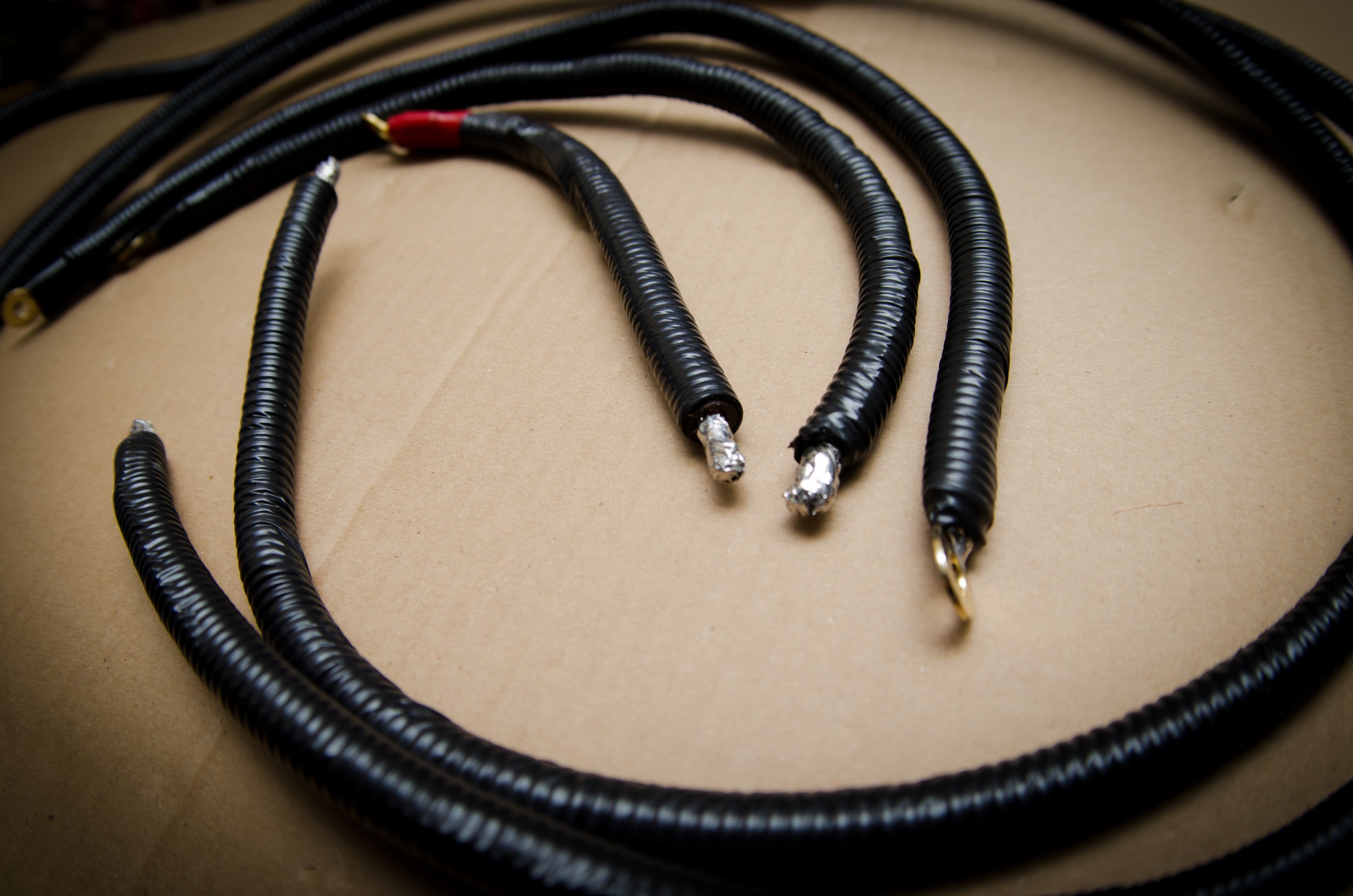

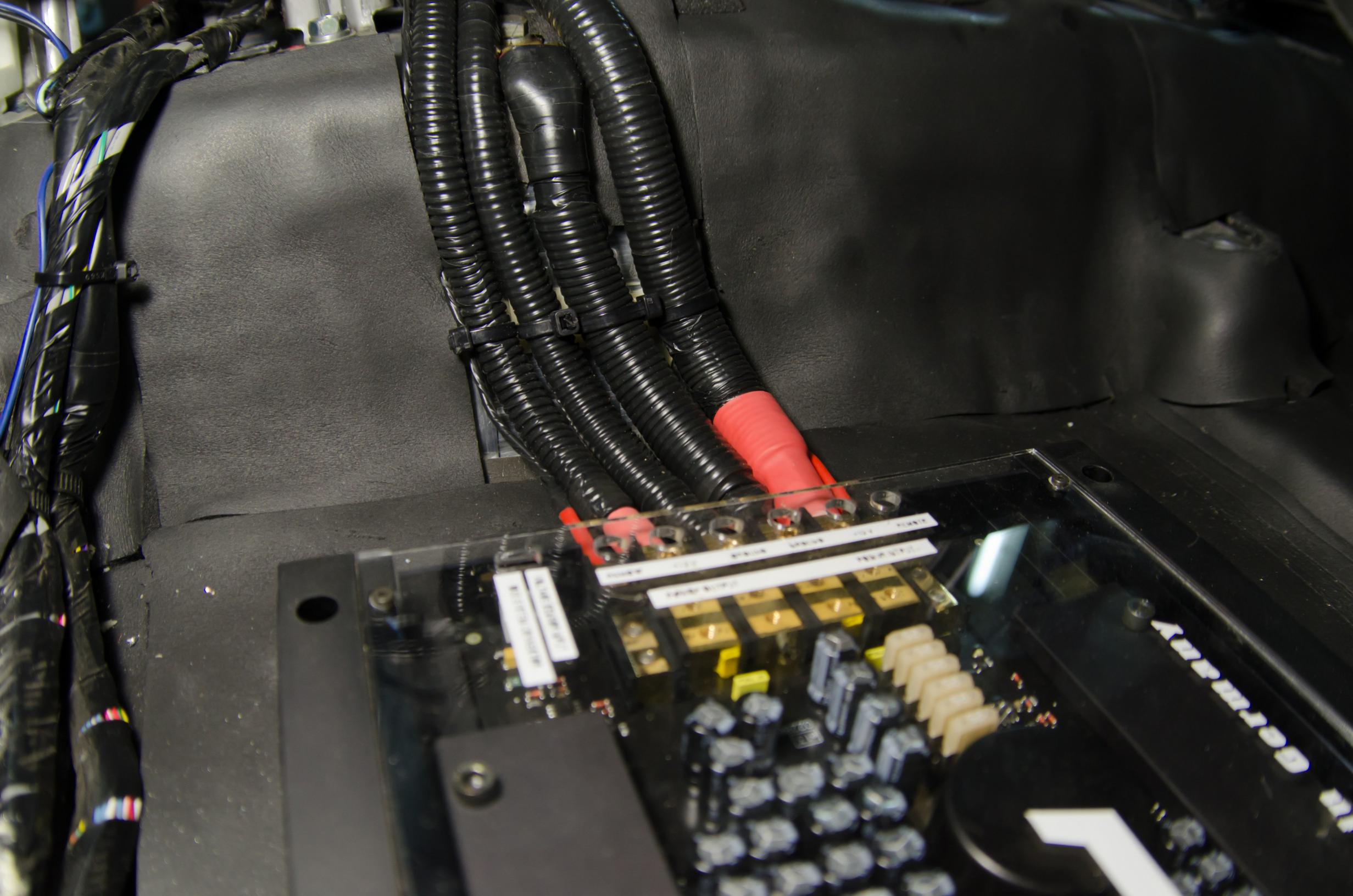

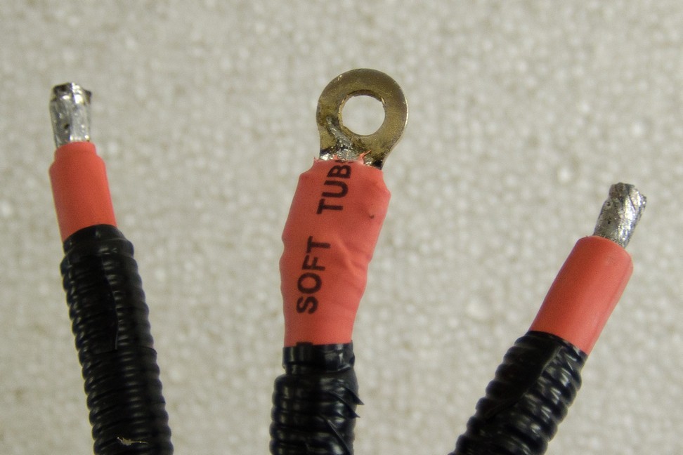

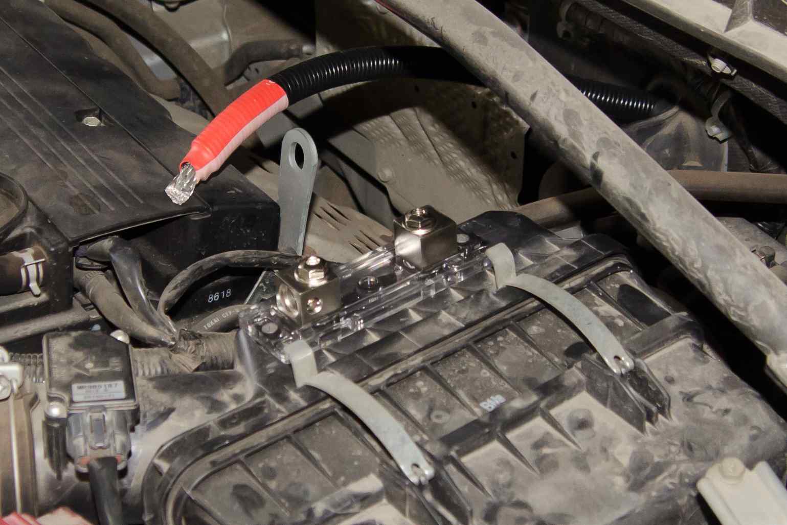

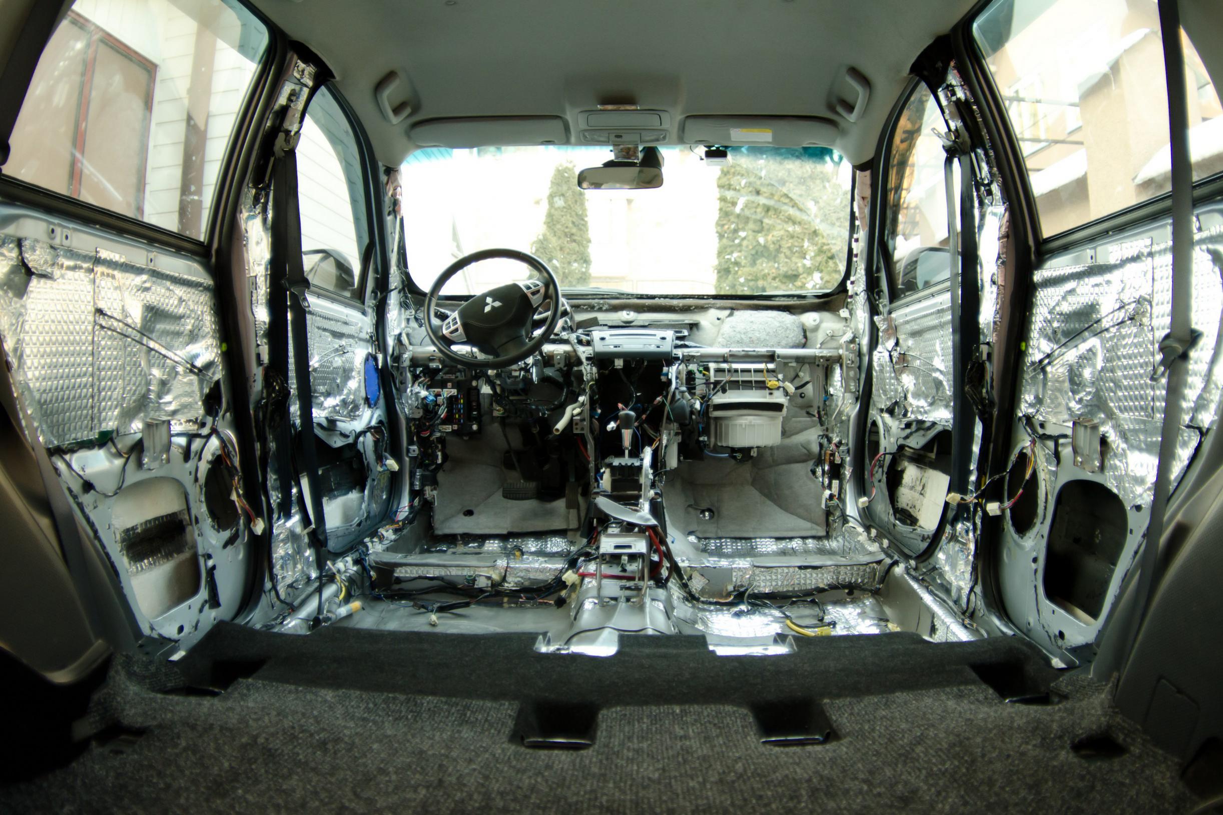

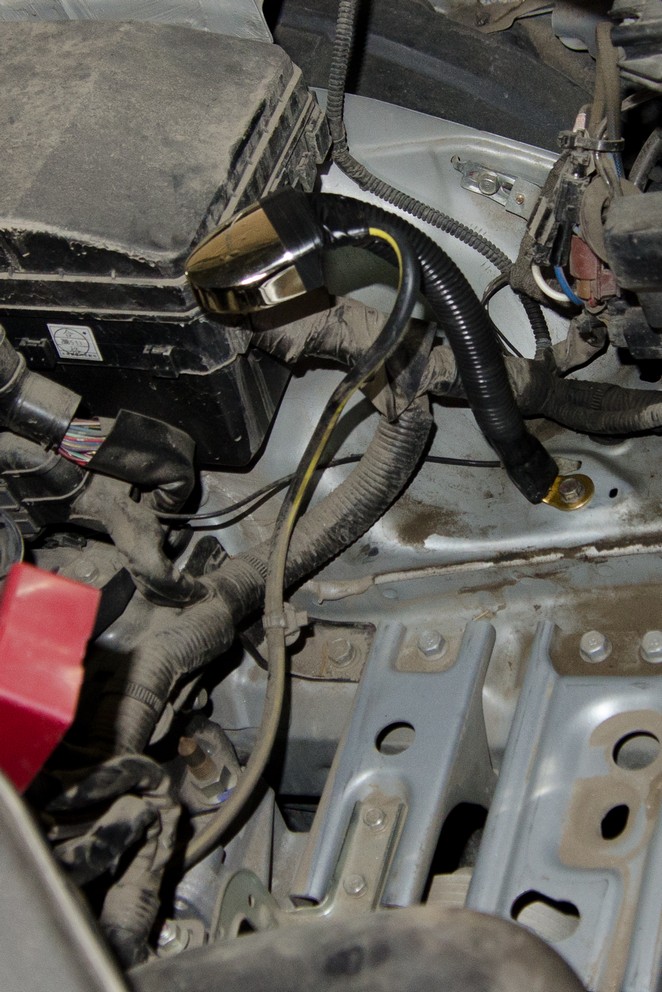

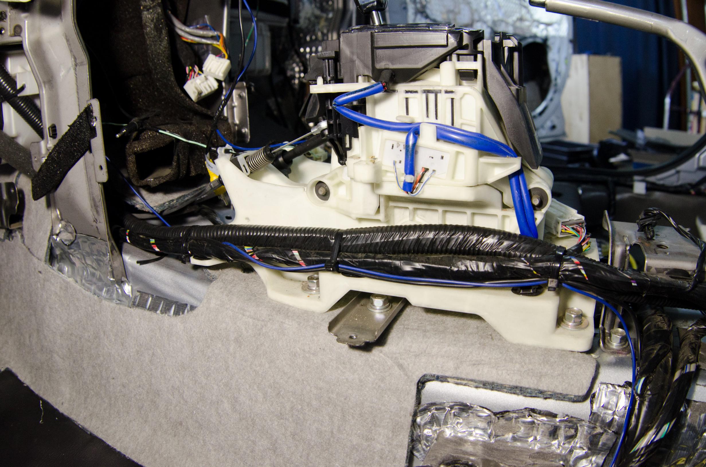

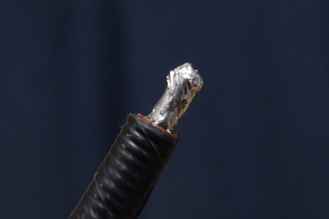

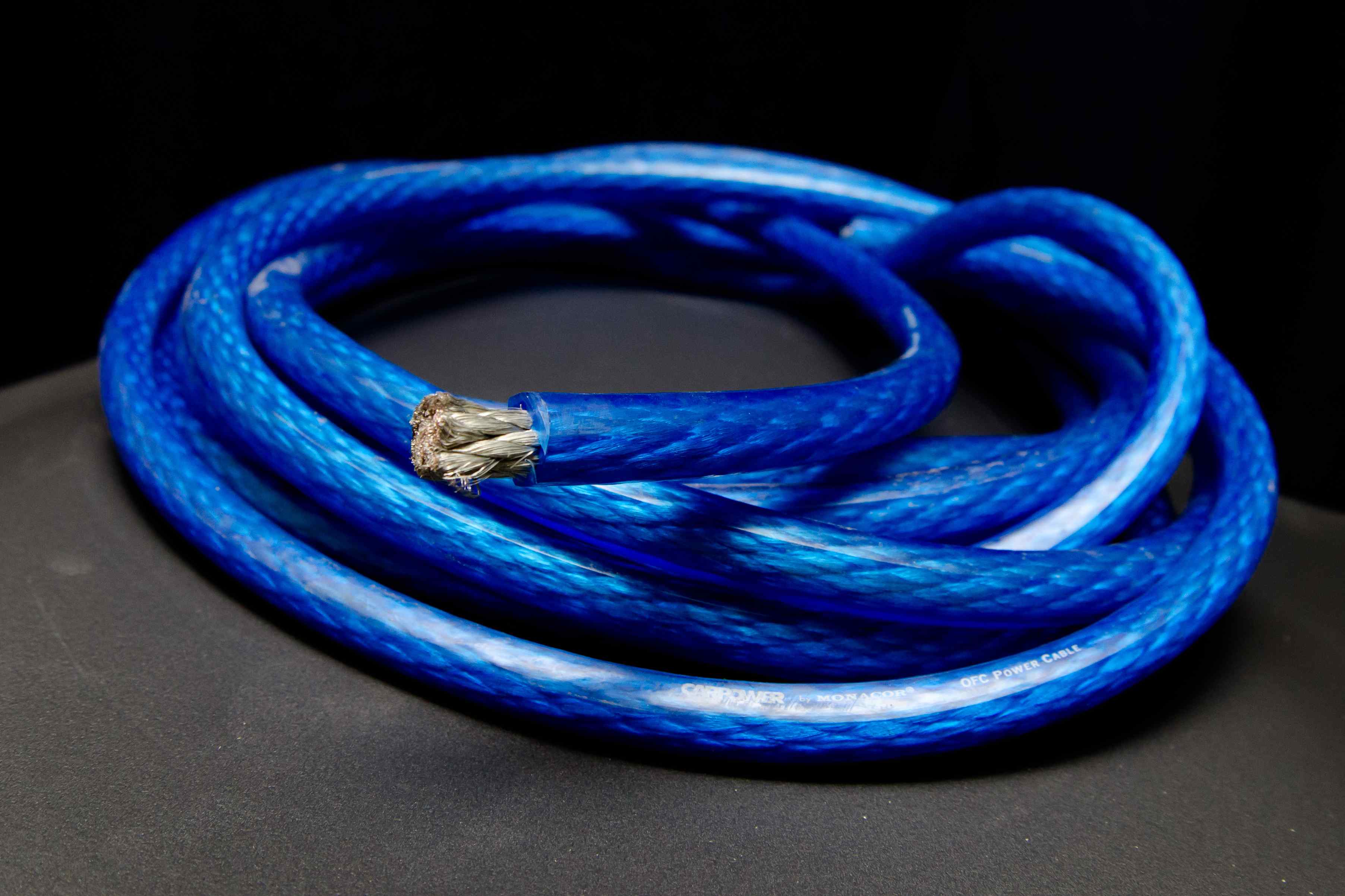

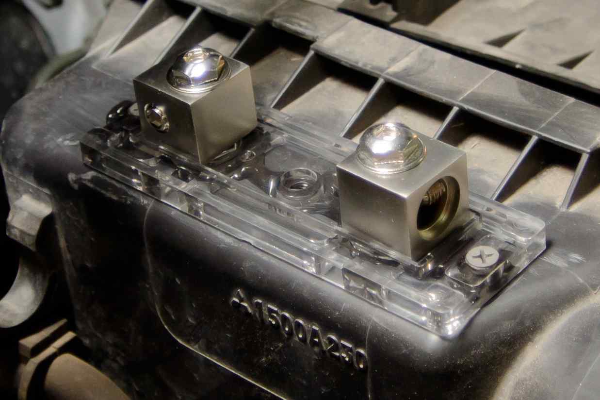

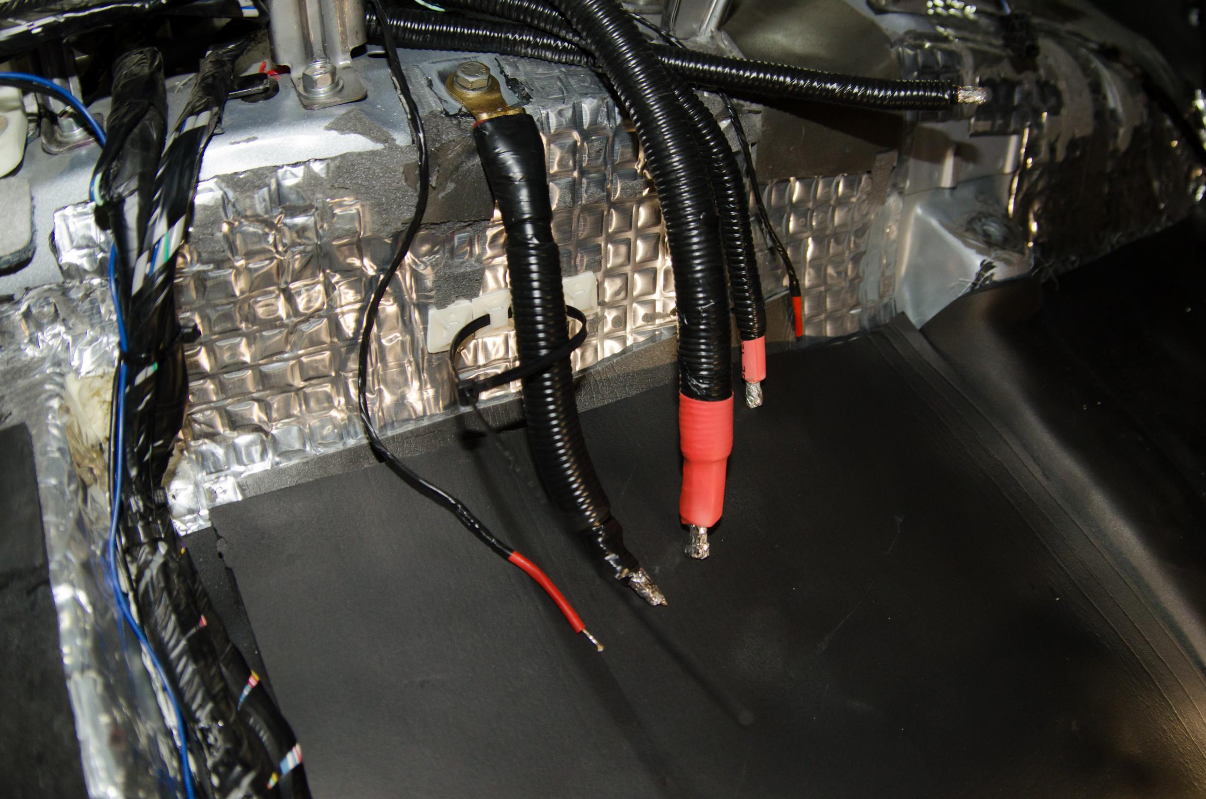

добавляю фото силового кабеля и как он укладывался.

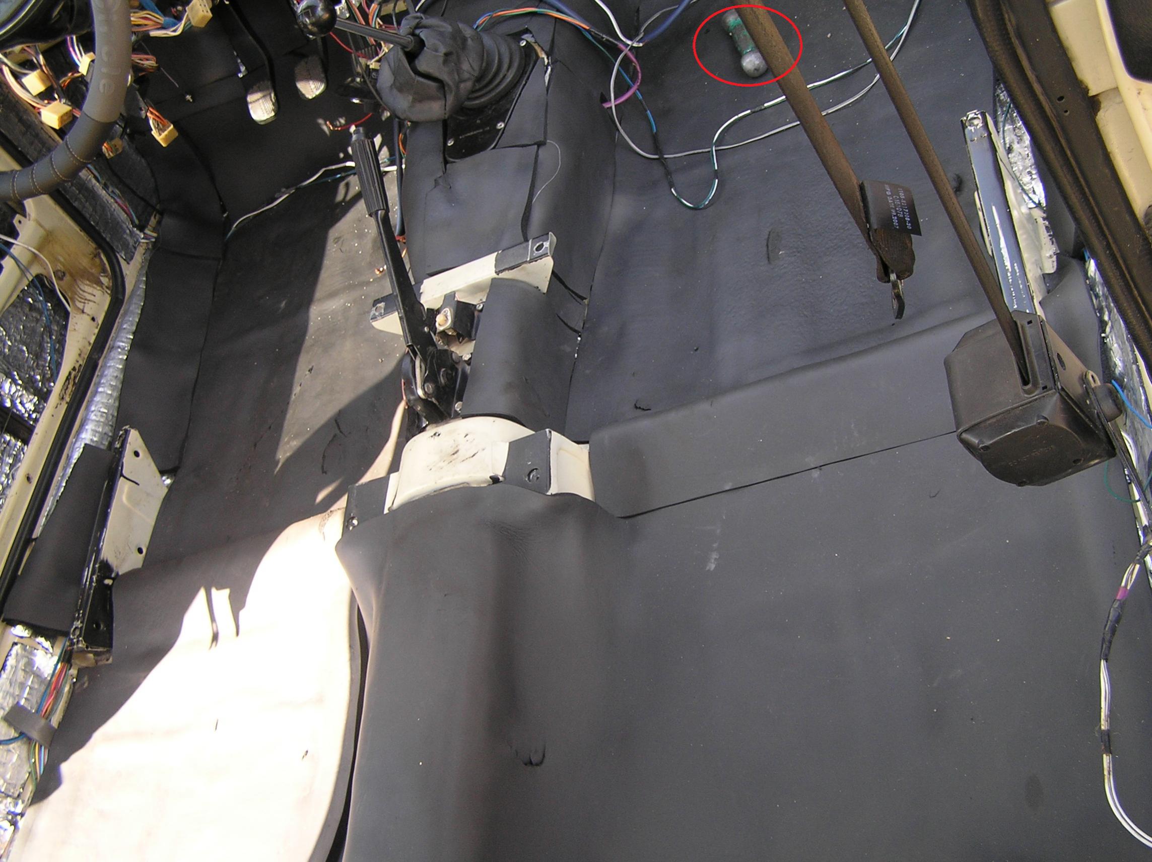

Ну а если нет ролика... Отвёртка реально оч хороший вариант, я использую ручку из набора отврёток, оч удобно и в любое труднодоступное место прикатать можно! валику туда залезть и не снилось, особенно в дверях...
Хотя когда себе на пол и за торпедой клеил МиксФ, то вообще местами закатывал его детской железной гантелькой на пол кило
Вот тут на фотке можно увидеть её))
Пы.Сы. Ultimate Soft 6 - очень даже неплох на пол, хотя оч хороший войлок будет веселее, но и эта шумка хороша, хотя себе клеил Ultimate Soft 10, всё-таки машина то шумная))

Силовой кабель как обычно на СТО ставят какой то китайский дрек.
Сколько уже писали и говорили, возьми обычный сварочный и будет тебе счастье.

По умолчанию Re: Mitsubishi Outlander XL
Прикольно, провод "monacor" спецыально разработаный для этих целий, хуже сварочного. Уважаемый я 7 лет работаю в сфере енергетики, кроме того у моего знакомого стоит нечто что Вы мне бы посоветовали, так вот он при наличии финансов незадумываясь поменял его на "carpower monacor".

Сообщение от nasa Посмотреть сообщение
Только когда начнёшь его пытаться изгибать и засовывать куда хочется при прокладе - будь готов что будет тебе горе.

Ладно, чо вы все пристали к человеку - что хочет то и укатывает в виде шумке, чем хочет тем и укатывает.

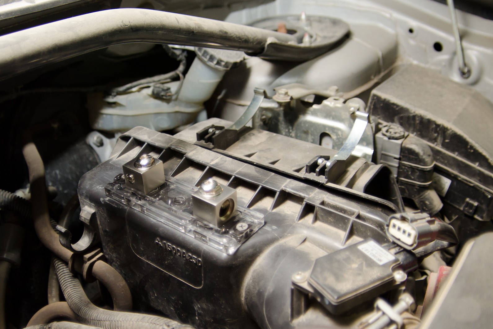

timofiychuk
Если я правильно понял Вы прикрепили держатель предохранителя к корпусу воздушного фильтра. Насколько это эргономично в плане замены преда (если что не дай Бог) и при замене фильтра? Позволят ли провода (не видно на фото) безболезненно открыть корпус фильтра и наоборот?

Сообщение от timofiychuk Посмотреть сообщение
Прикольно, провод "monacor" спецыально разработаный для этих целий, хуже сварочного. Уважаемый я 7 лет работаю в сфере енергетики, кроме того у моего знакомого стоит нечто что Вы мне бы посоветовали, так вот он при наличии финансов незадумываясь поменял его на "monacor".
А чем лучше монакор?
Я конечто новичок, во всём теперь полагаюсь на друга и не сожалею ни на грам. Предохранитель прикреплён к воздухану, да будут трудности при замене, всё отключим, не сташно. Фото обшего вида добавлю завтра. Кроме того я имею и другое хобби-фотография. При апгрейде зделал сотни фото, но потерял флешку с ними.
Следуюшая проблема которую прийдётся решать это охлаждение усилителя, так что при снятие сидений сделаю повторные фото и шумоизоляции днища.
Забегая вперёд, у авто много интересного, всё показаное только цветочки.....

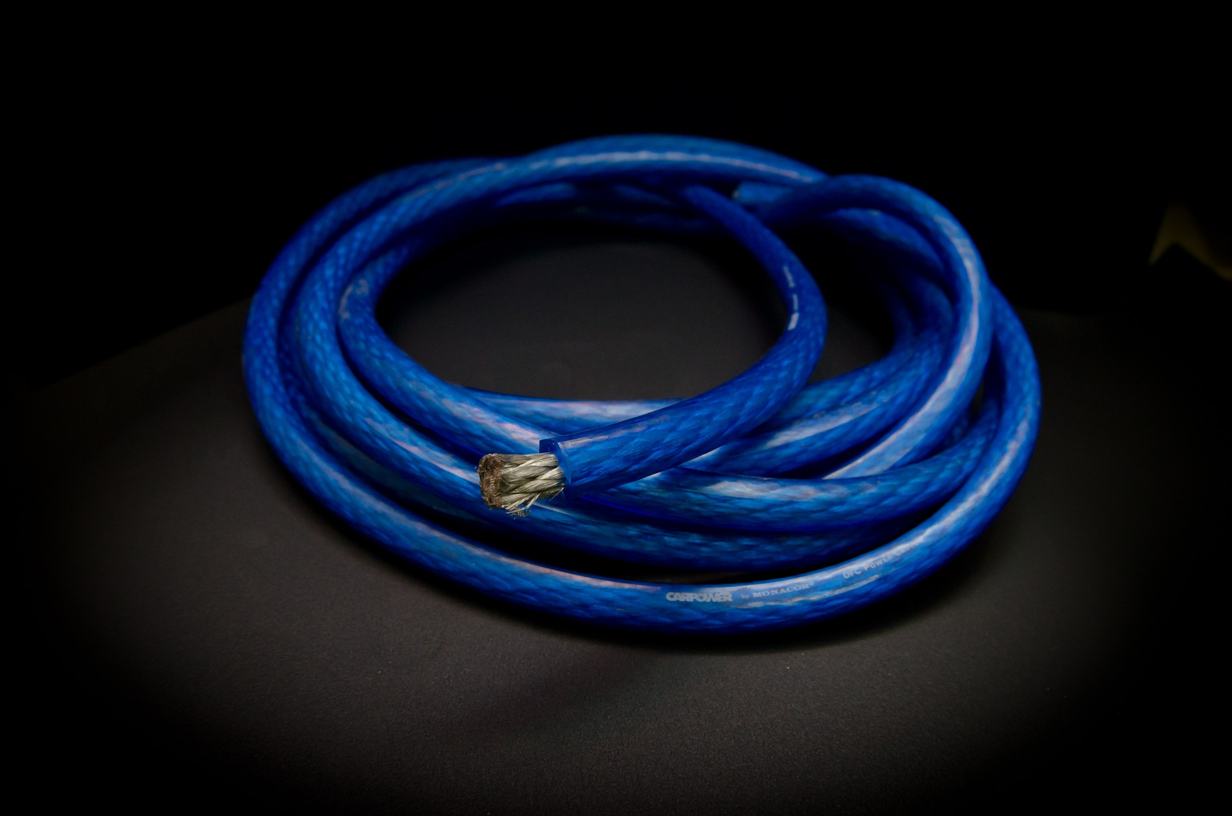

А этот силовой - реально хороший! На сколько я помню он посеребрёный и на 50 кв.мм, цена не малая канешь у него... но всё-равно ему не дотянуть до СВАРОЧНОГО как тут пишут
У меня стоит 30 кв.мм тоже Монакор, больше мне не надо, т.к. меньше 2 метров до уся под сиденьем, итак в ИПУ еле впихнул его, да и жаба задавила 50-ку как у топикстартера покупать...
Так что не надо гнать на проводку Монакора,точнее это Карпавер, это чисто автомобильное, а не домашка, у меня акустические этой фирмы, межблоки тоже собраны на ней, вся силовая (проводка, клемы, колба анл). Я доволен, и рекомендую, хотя всё-равно донецкие лошат ЭОС и Монакор, я видимо исключение из правил

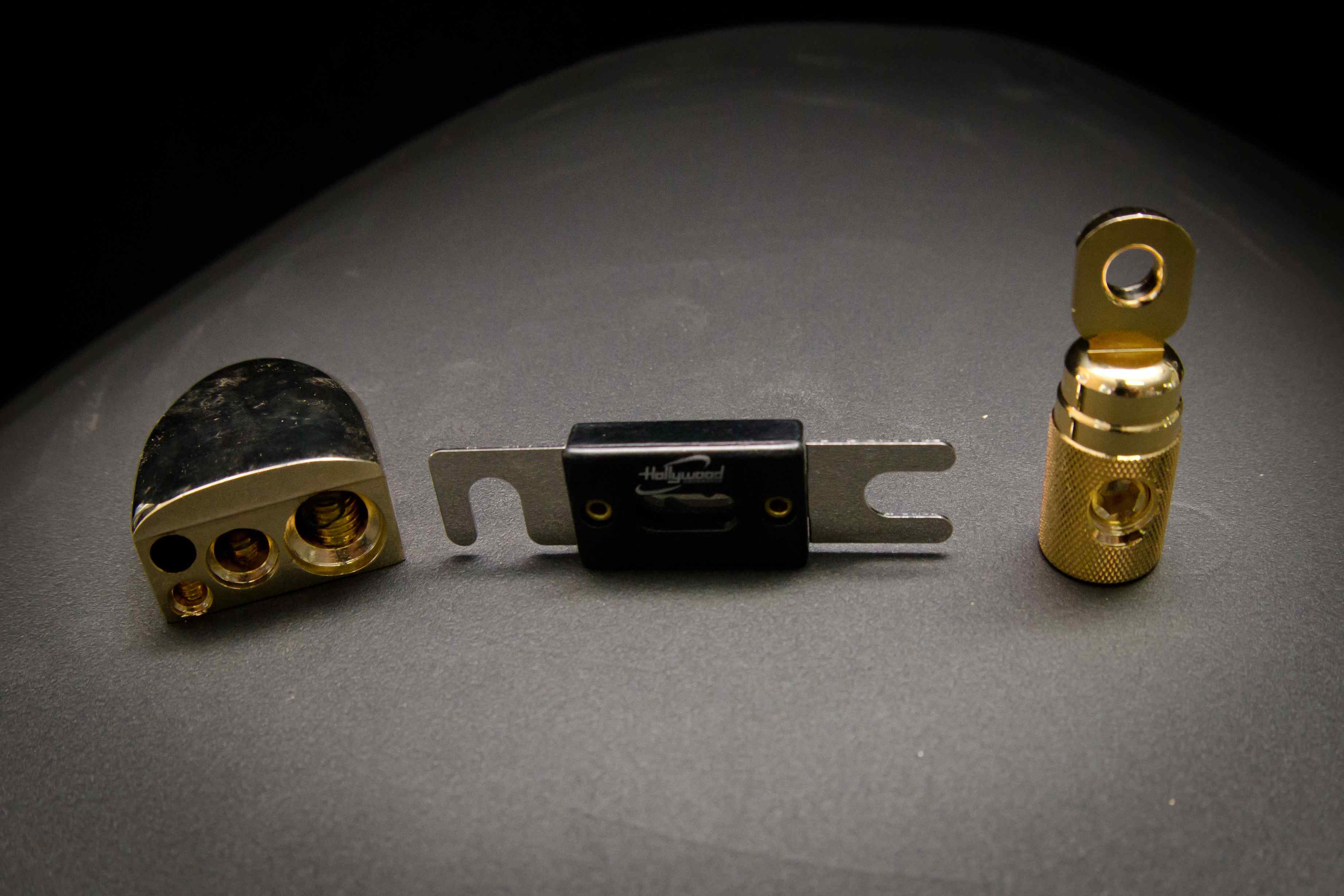

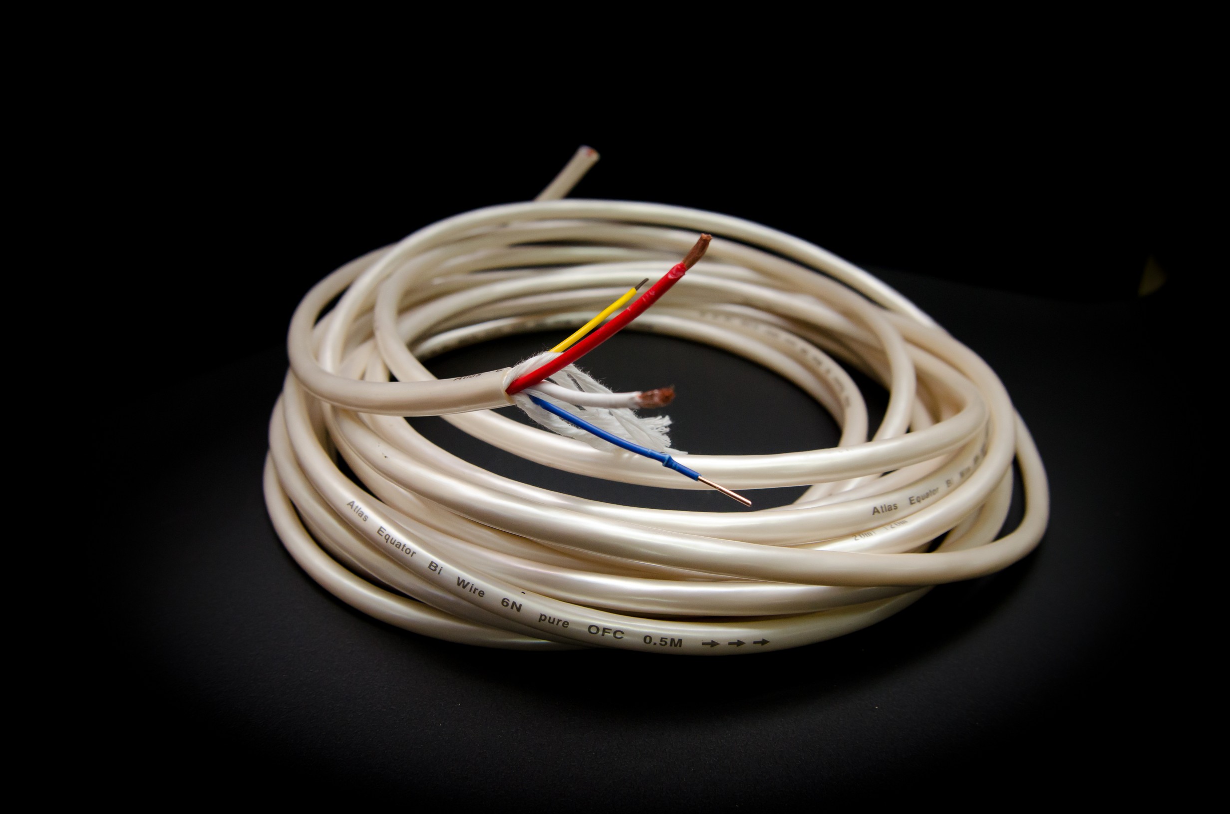

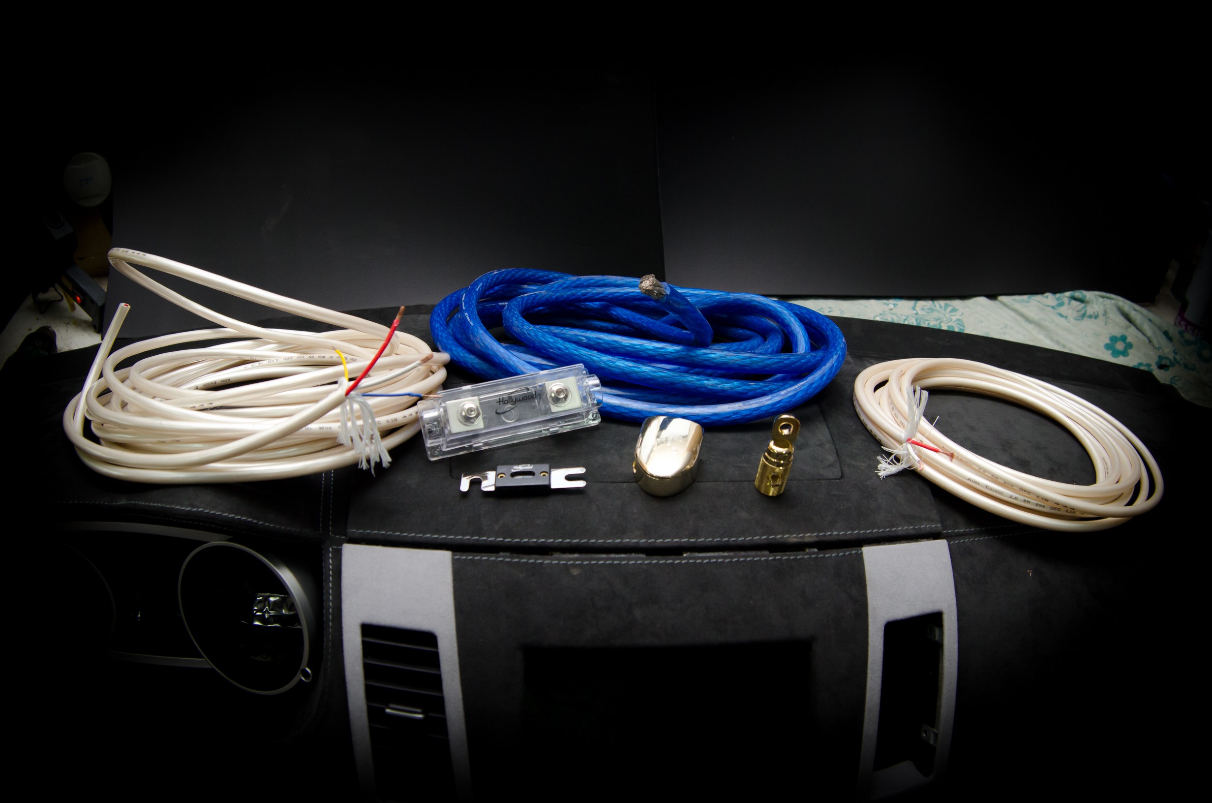

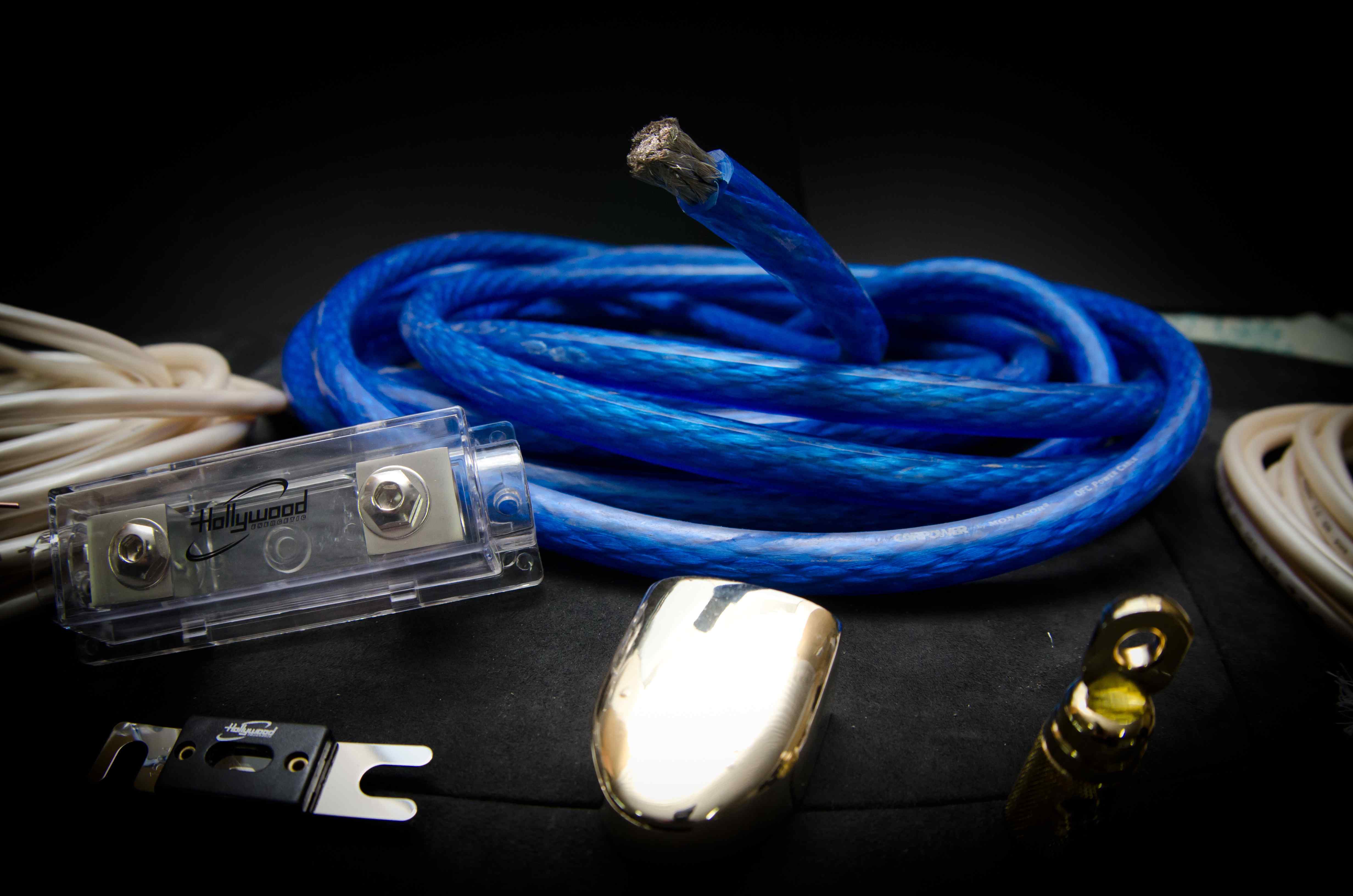

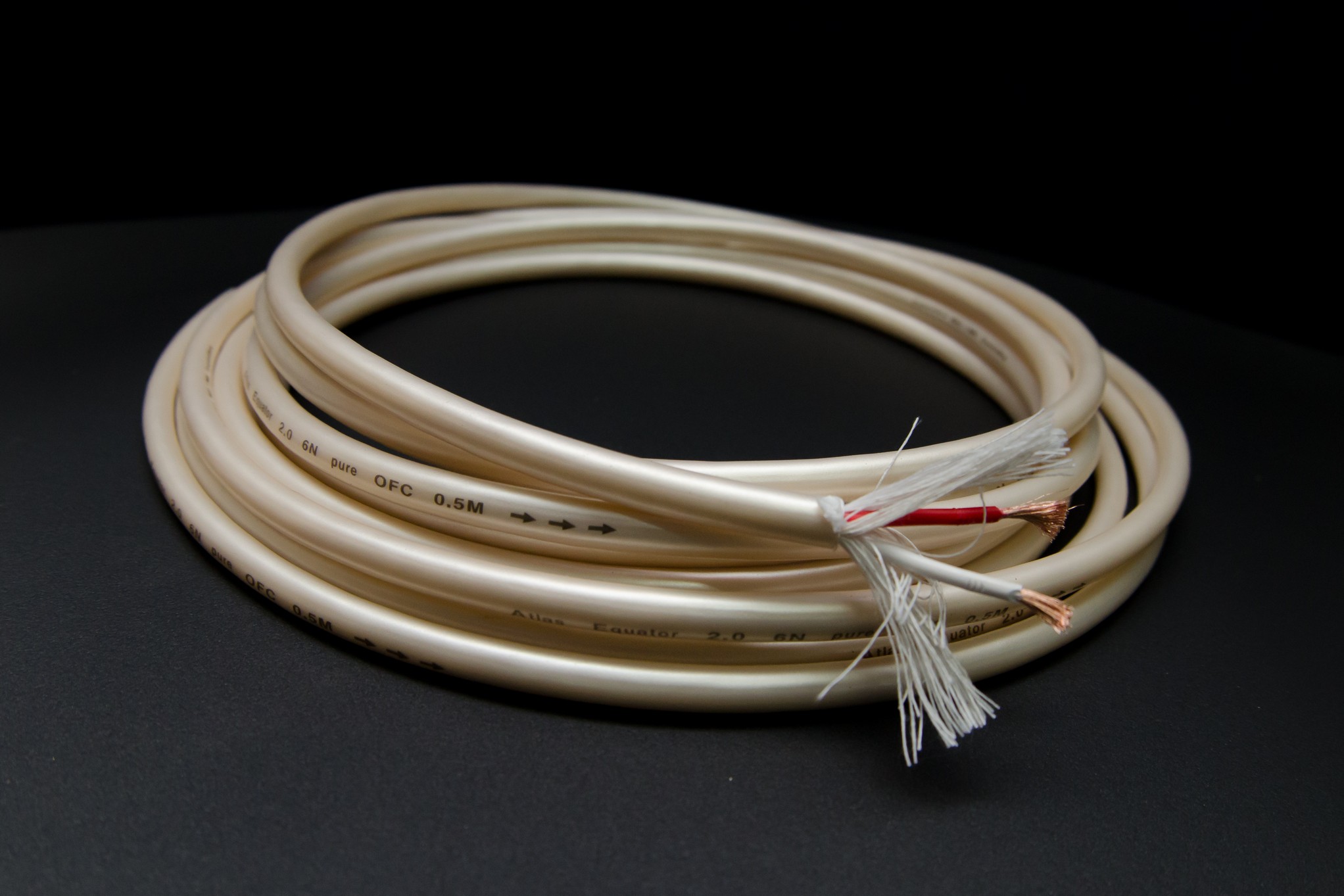

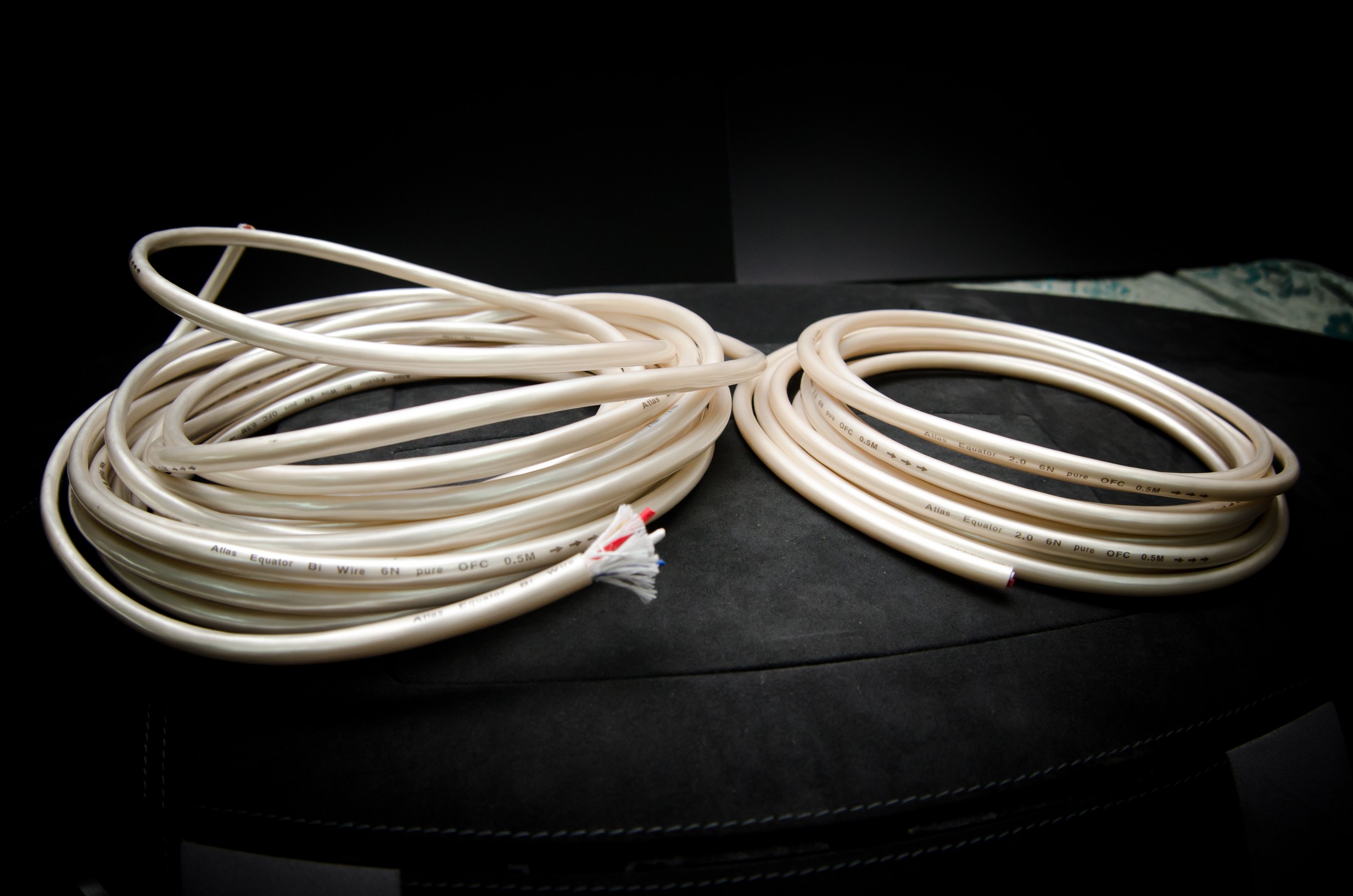

Получилось добавить ещё фото и немного тех аккустических проводов которые украсят звук.
Силовой-Carpower by Monacor OFC power cable (0awg)
Для мидбаса-Atlas Equator 2.0 6n pure OFC
СЧ и ВЧ-Atlas Equator Bi wire 6n pure OFC
получилось добавить ещё фото и немного тех аккустических проводов которые украсят звук.
Провода не должны"Украшать"звук,наоборот,они не должны вносить не каких изменений.Во вторых-отверстия в воздушном фильтре (если хоть чуть-чуть не герметично)приведут к скорому ремонту двигателя,так как будет засасывать пыль.

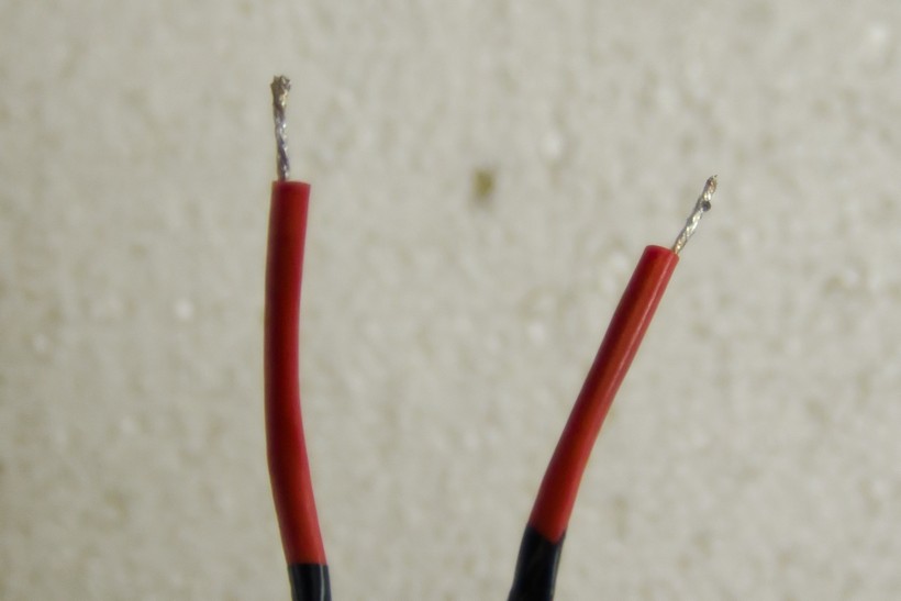

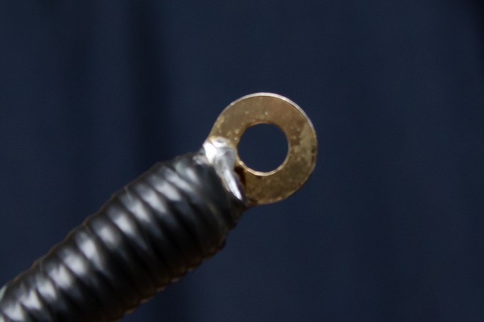

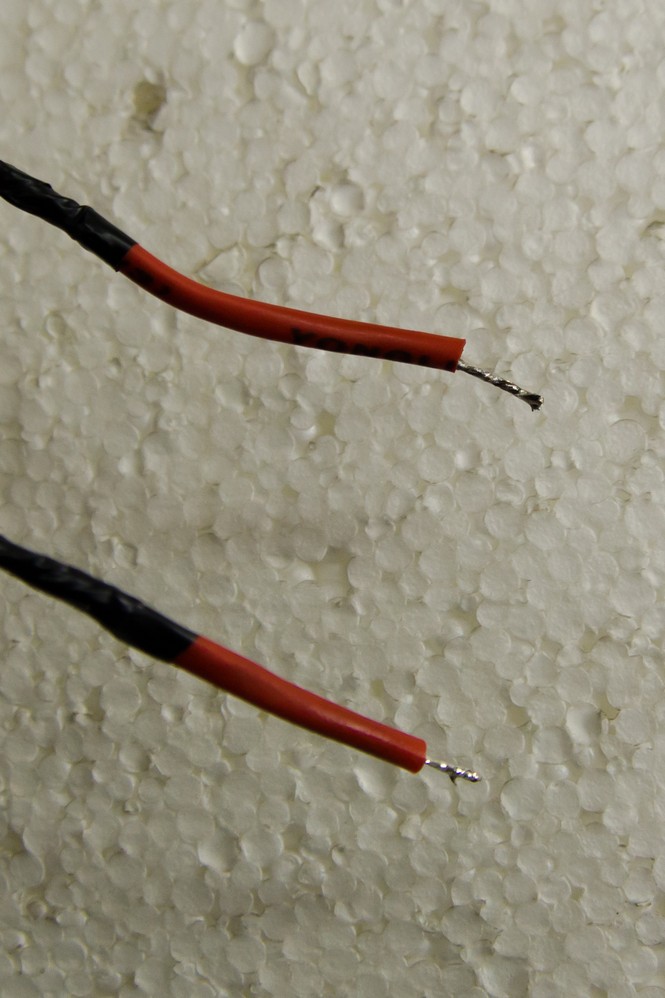

Перед началом монтажа были пропаяны все провода от АКБ к станции питания, от станции к усилителю и конденсатору.
