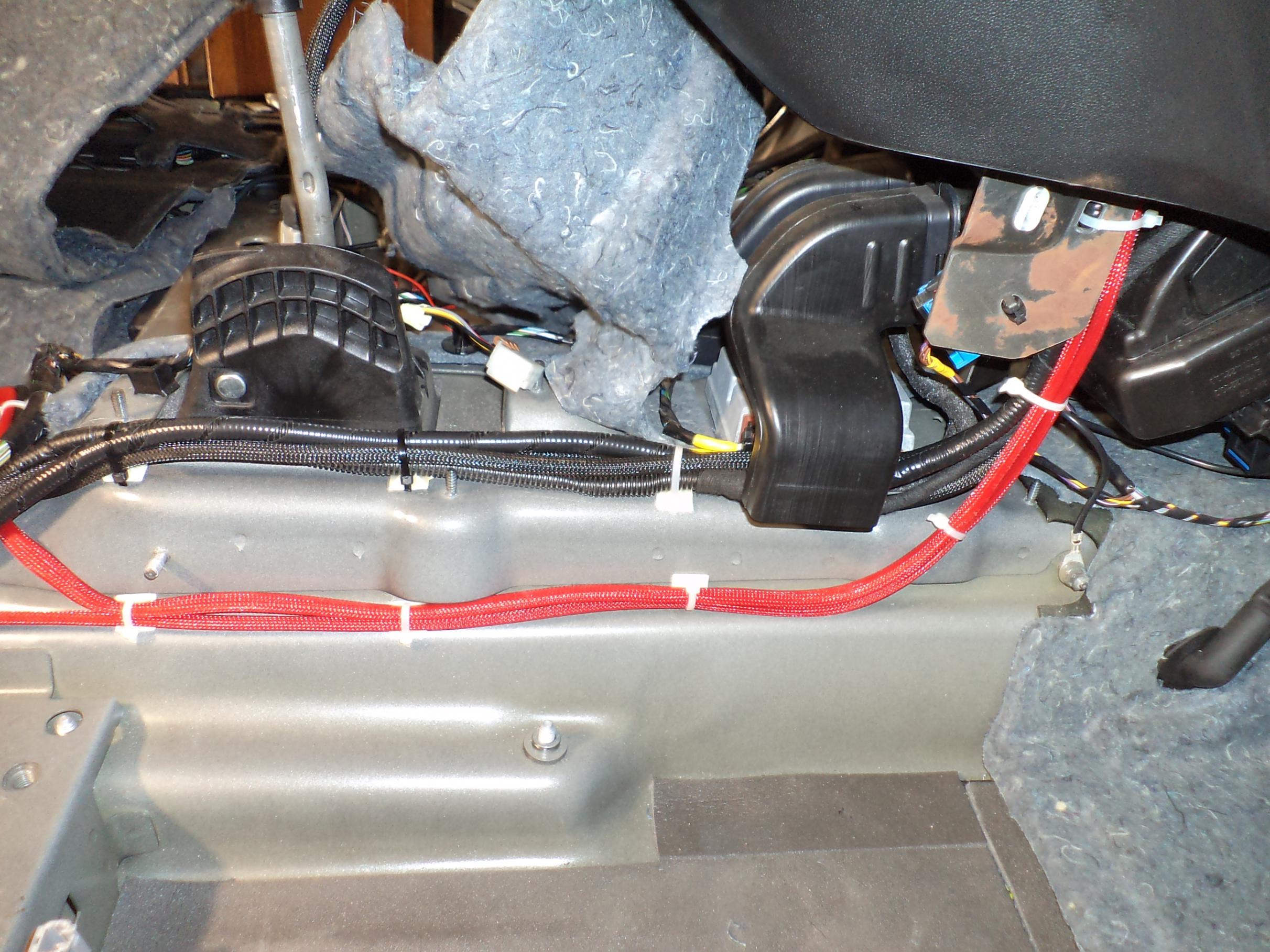

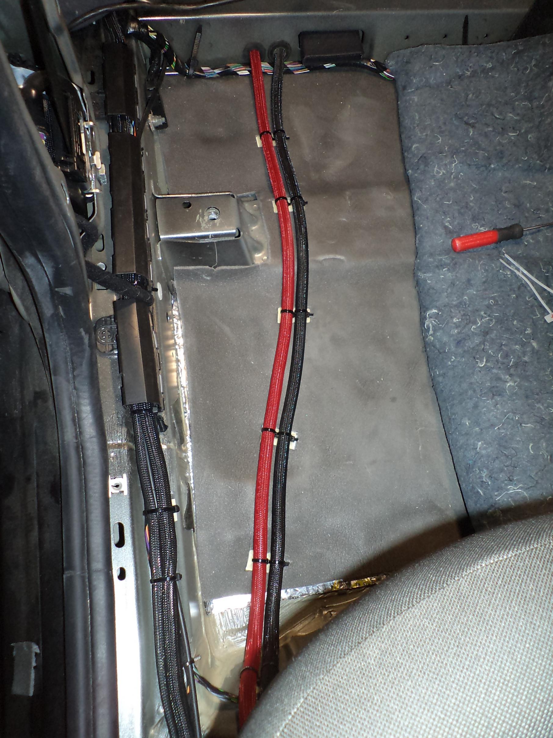

Поделка раз:
SUBARU Forester 2.5 turbo.
Состав системы
Название: состав джипег.jpg

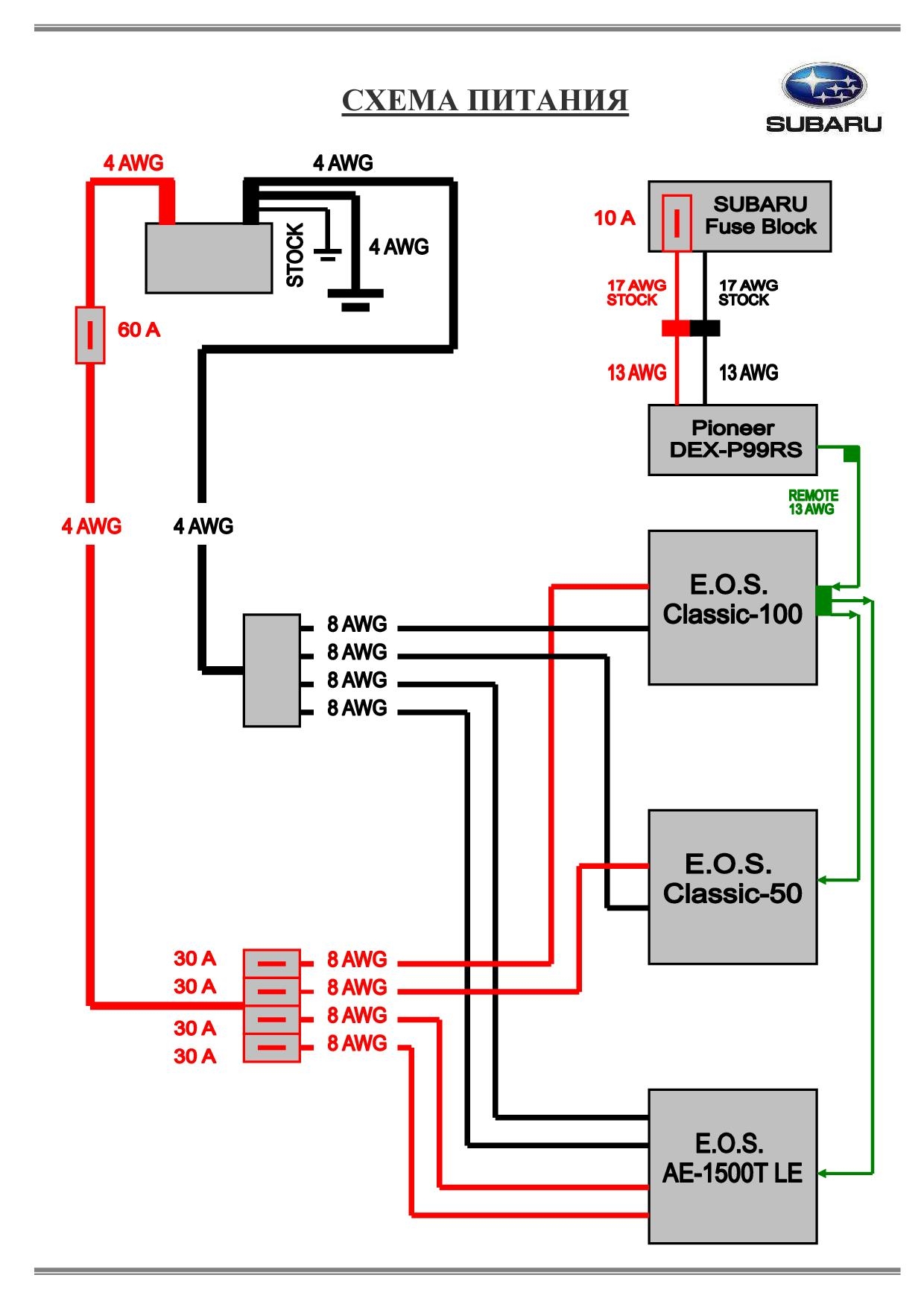

Схема питания
Название: схема питания.jpg

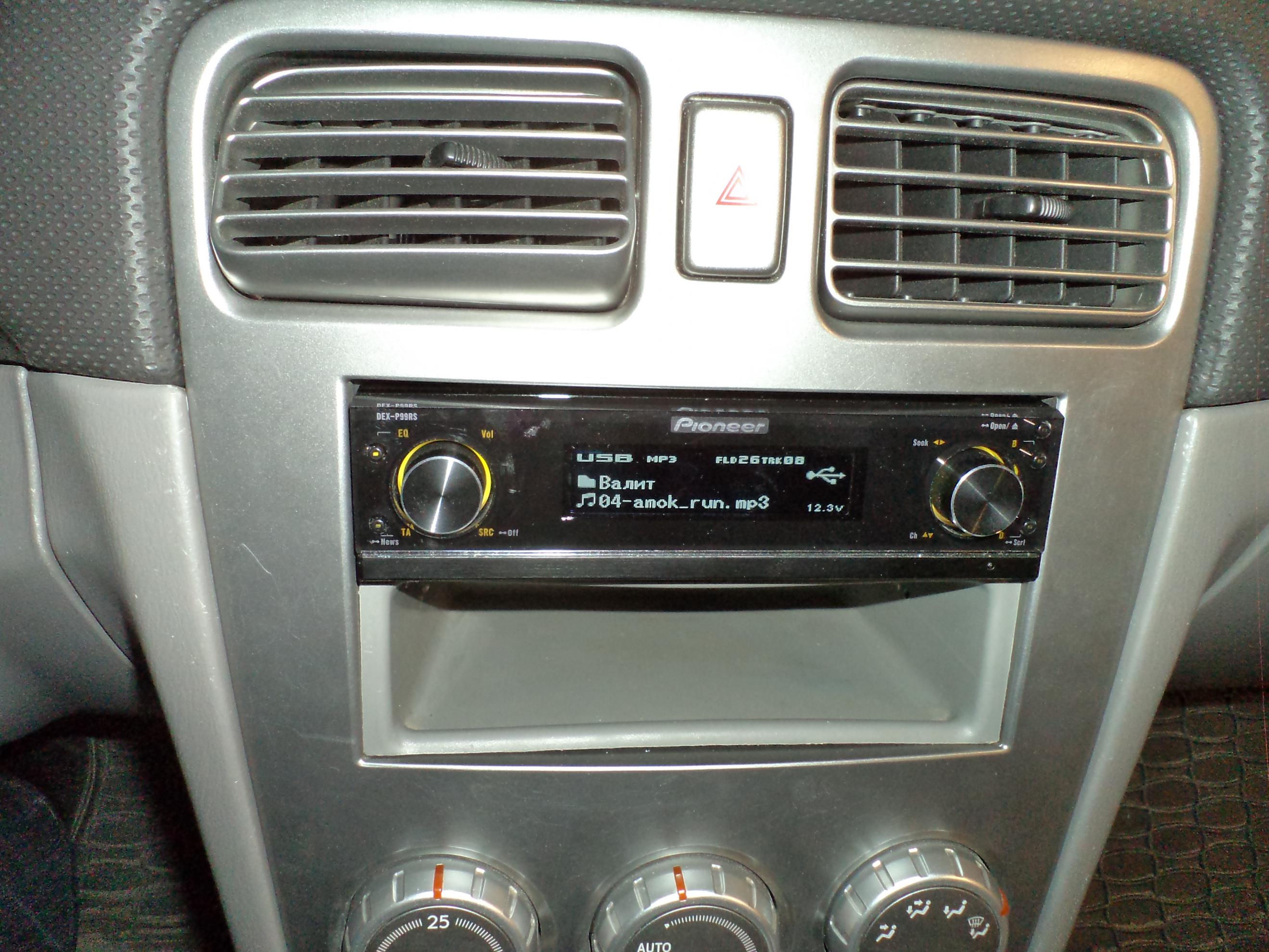

ГУ
Болтовое крепление, установка "кармана" под мелочёвку.

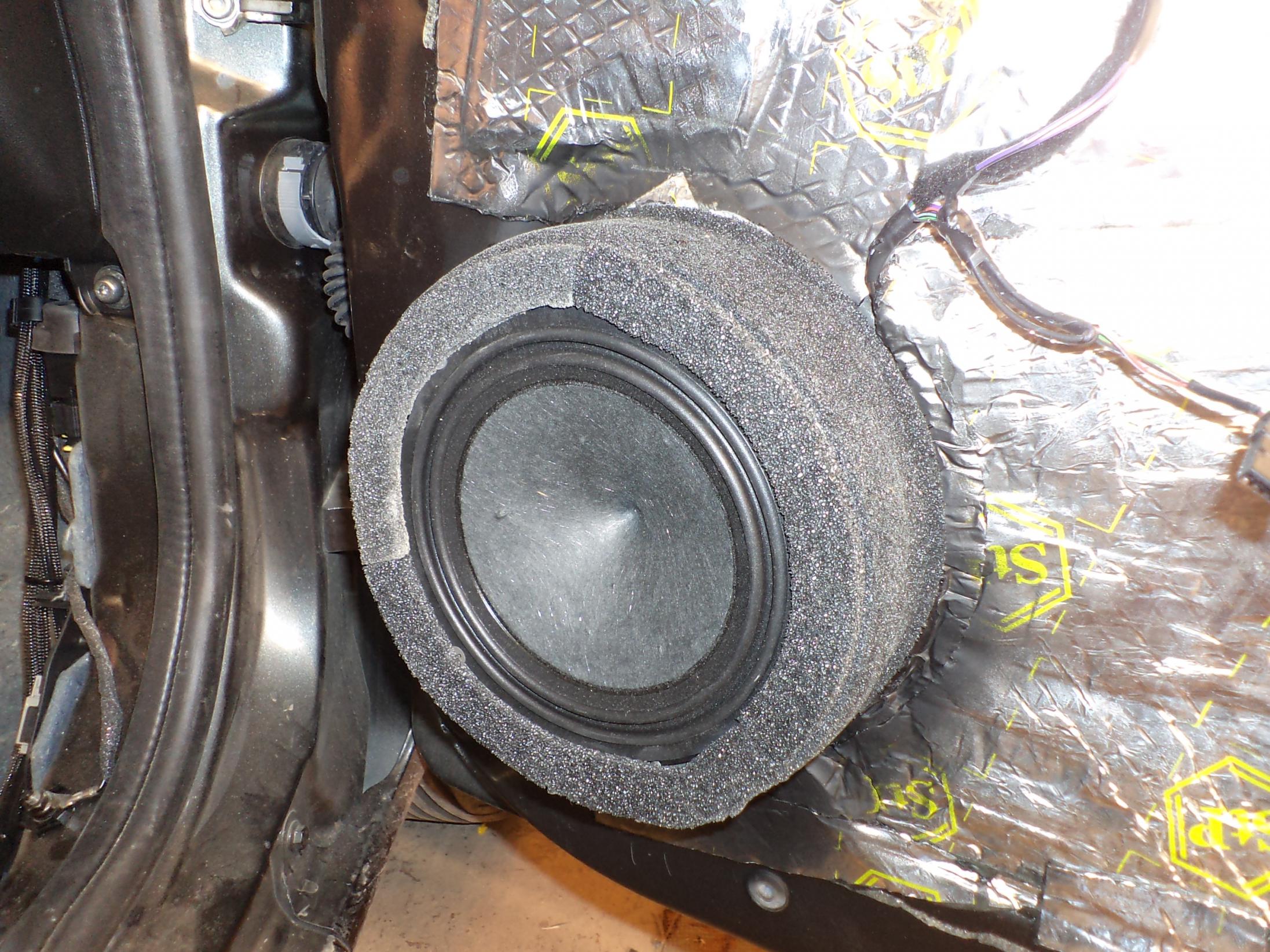

Двери
Оформление мидов - ЗЯ объёмом 9л. Материал отделки - кожа с имитацией перфорации и в едином стиле со штатными вставками в дверях и на панели приборов.
