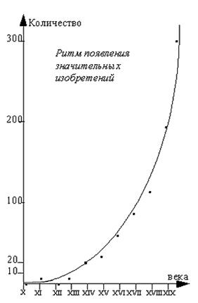

Раскрыв здесь совсем не при чем, самое важное здесь - форма самого фланца.
например, как на рисунке:

Ну и? Ведь форма фланца получится такая же как и у меня-разница будет в длине дуги и возможно угол. Листы с размерами под разные диаметры у меня есть.

Ну значит ты все делаешь правильно, а я лопух в этих делах
Попробуй найти отличия между формой твоей банки и графиком экспоненты.

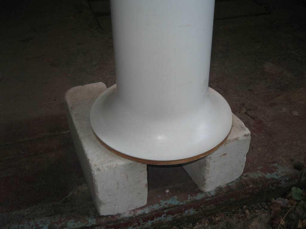

Попробуй фланцы сделать как на фотке.... А график как показал Олег....

По правильному - БУТЫЛЕК ВООБЩЕ НАДО ВЫКИНУТЬ!!!!!!
Смотри график раскрыва фланца

В данный момент нет возможности сделать правильную чушку

Просто от твоего фланца точно такой же толк как и без него....
