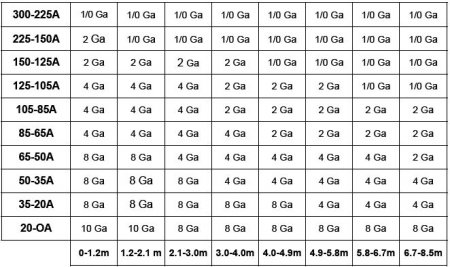

конечно, и лучше бери дистриб, в котором уже будет возможность установить преды для твоих двух 4га, иначе зачем тебе геморой?
Вот табличка для предов. верно, 100А подойдет на 4га, но стоит ли? может обезопасить усилок и поставить чуток меньше номинала на усилках?
ну там в дестребюторе стаят преди,что после дестрибютора ставить еще преди???

отлично! выбери себе нужные номиналы предов и все!
ну а вообще конечно лучше дистр с предом ANL
