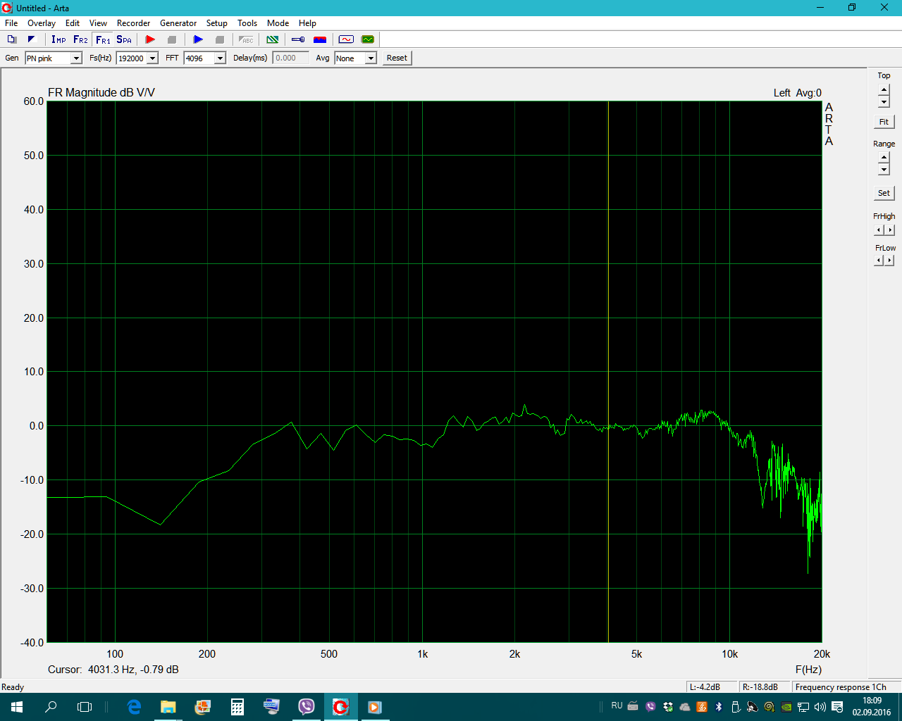

Да , вот так не предсказуемо , хотел 250 , а получил 300..., За то 10000 гц сохранил)
Это замер только средника , без твитера

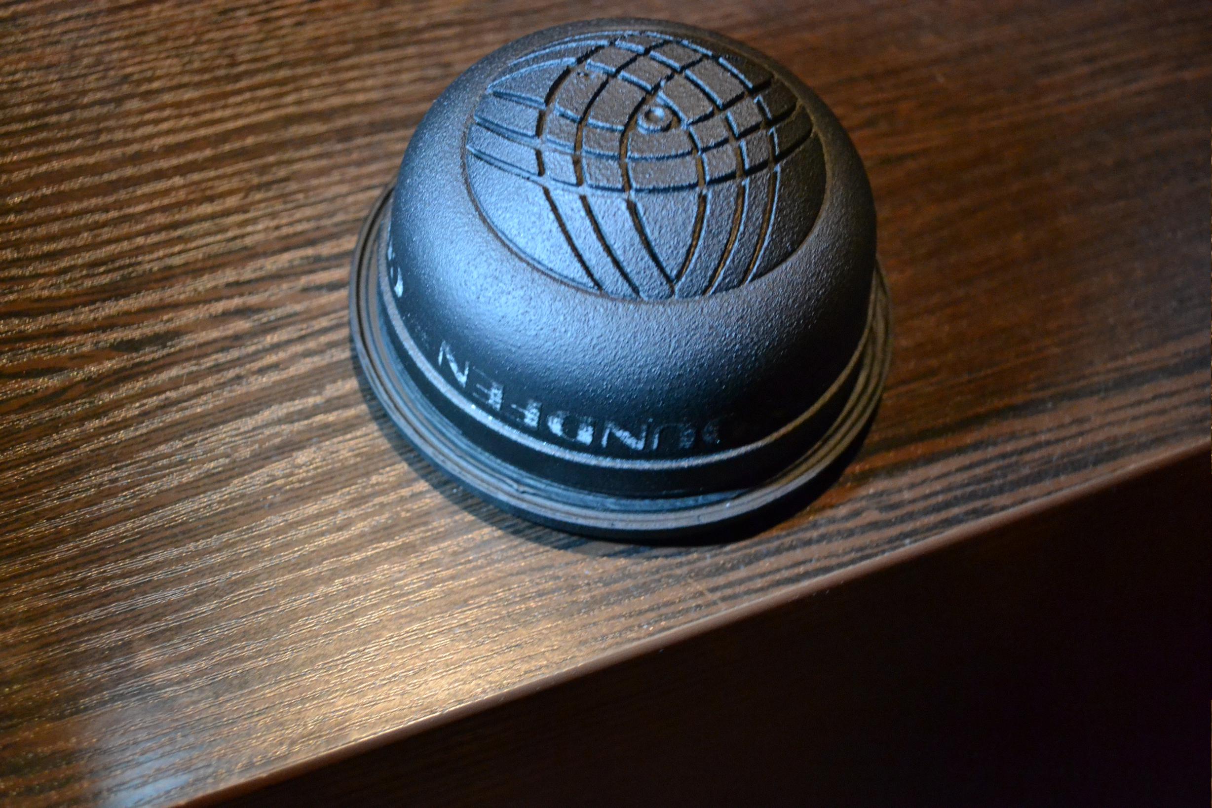

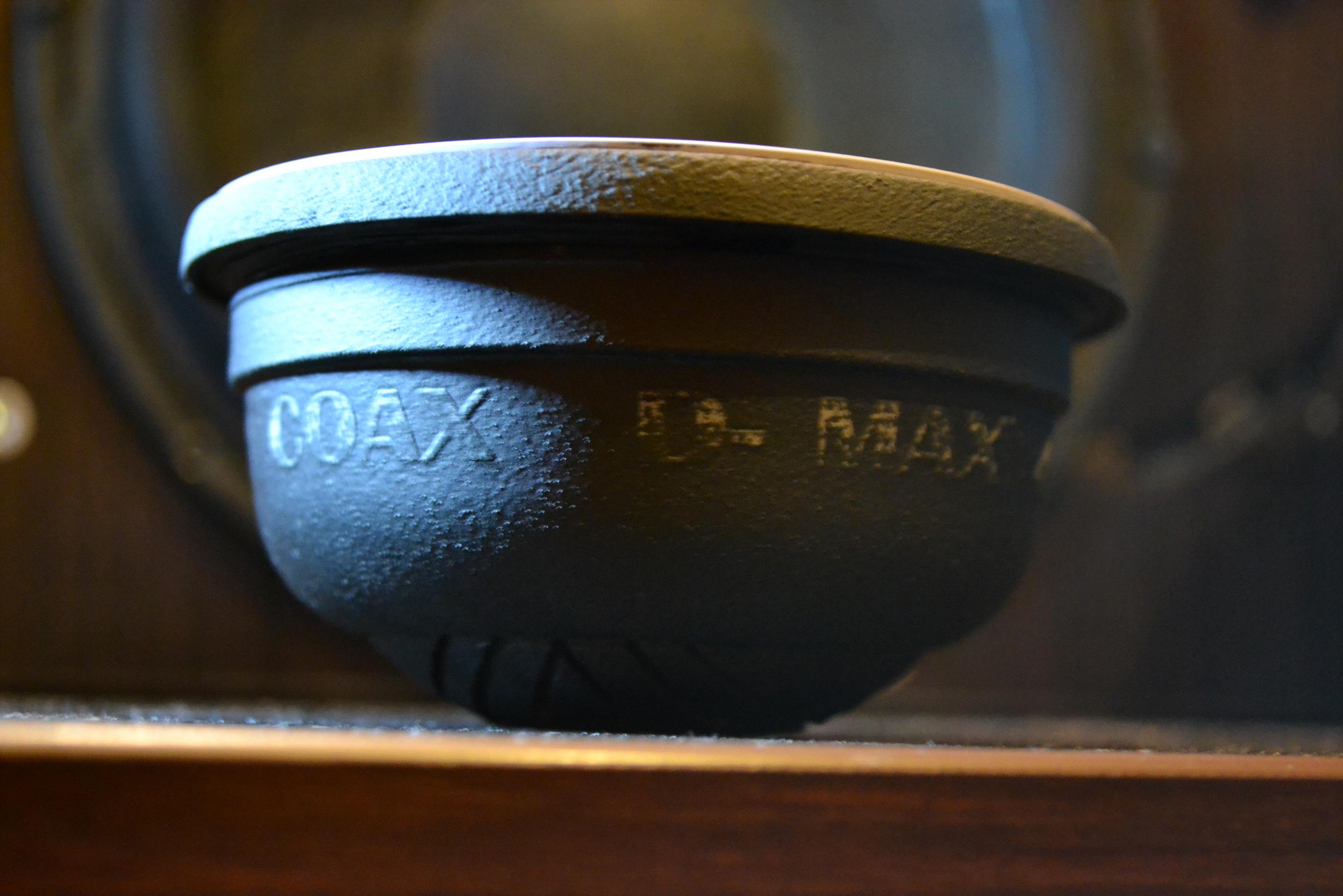

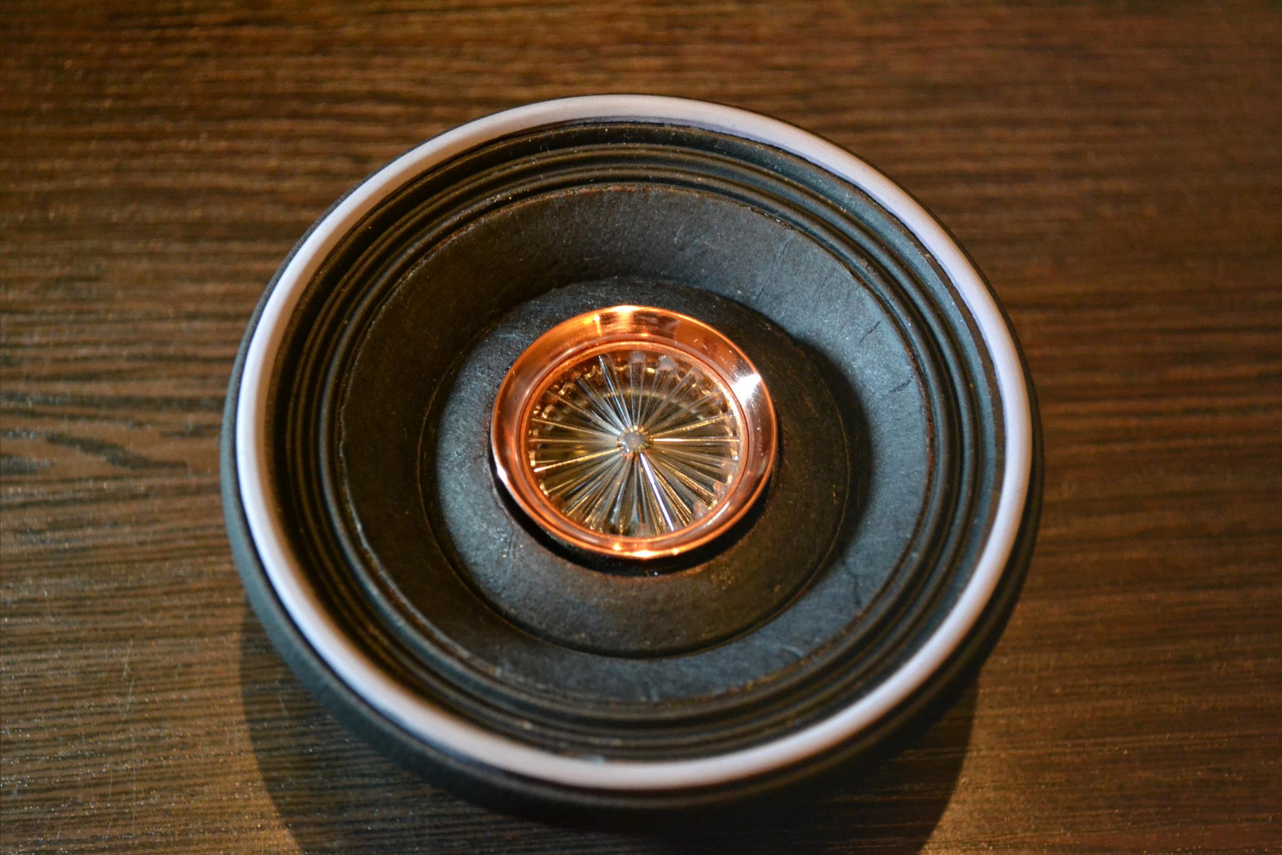

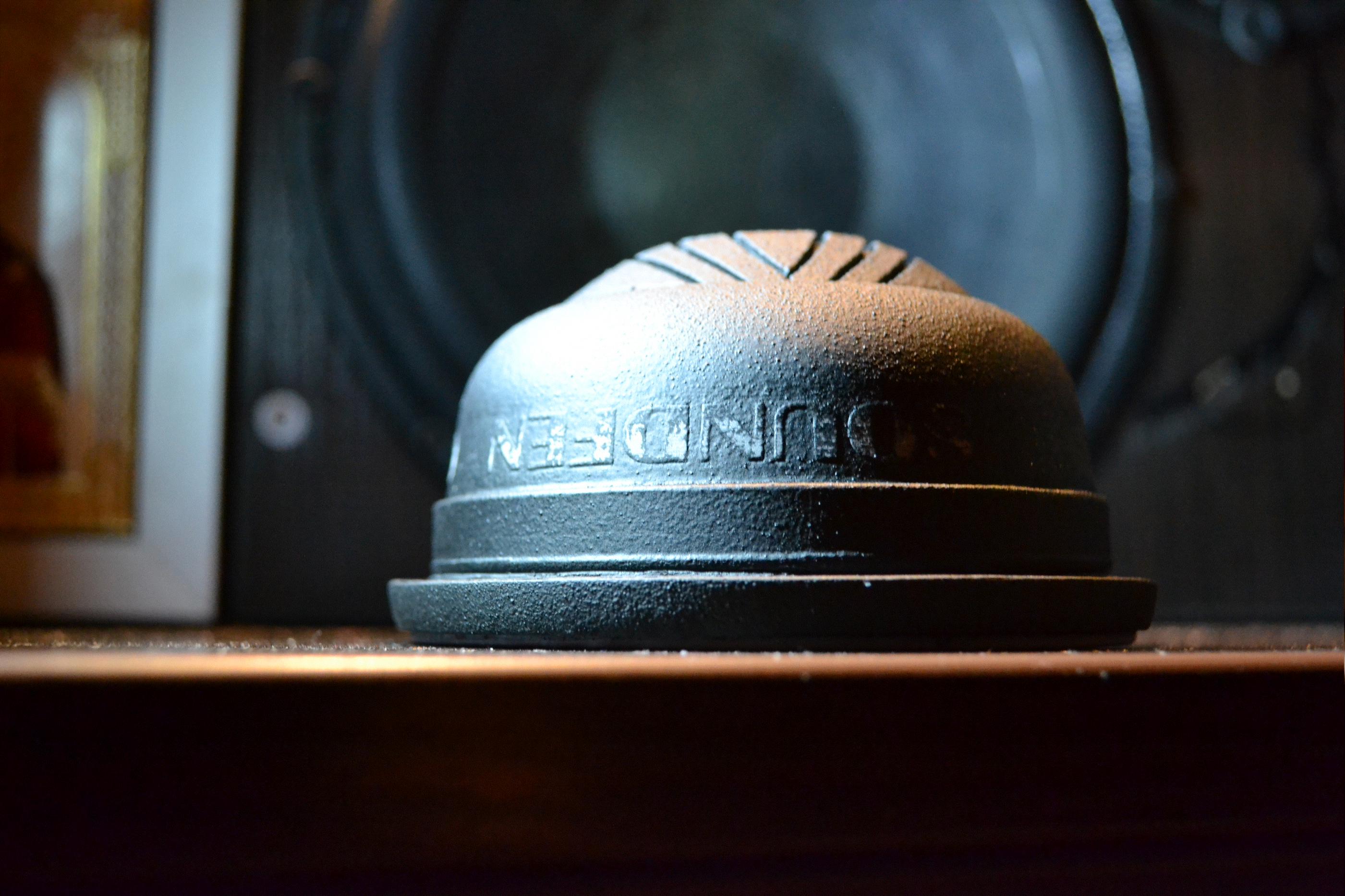

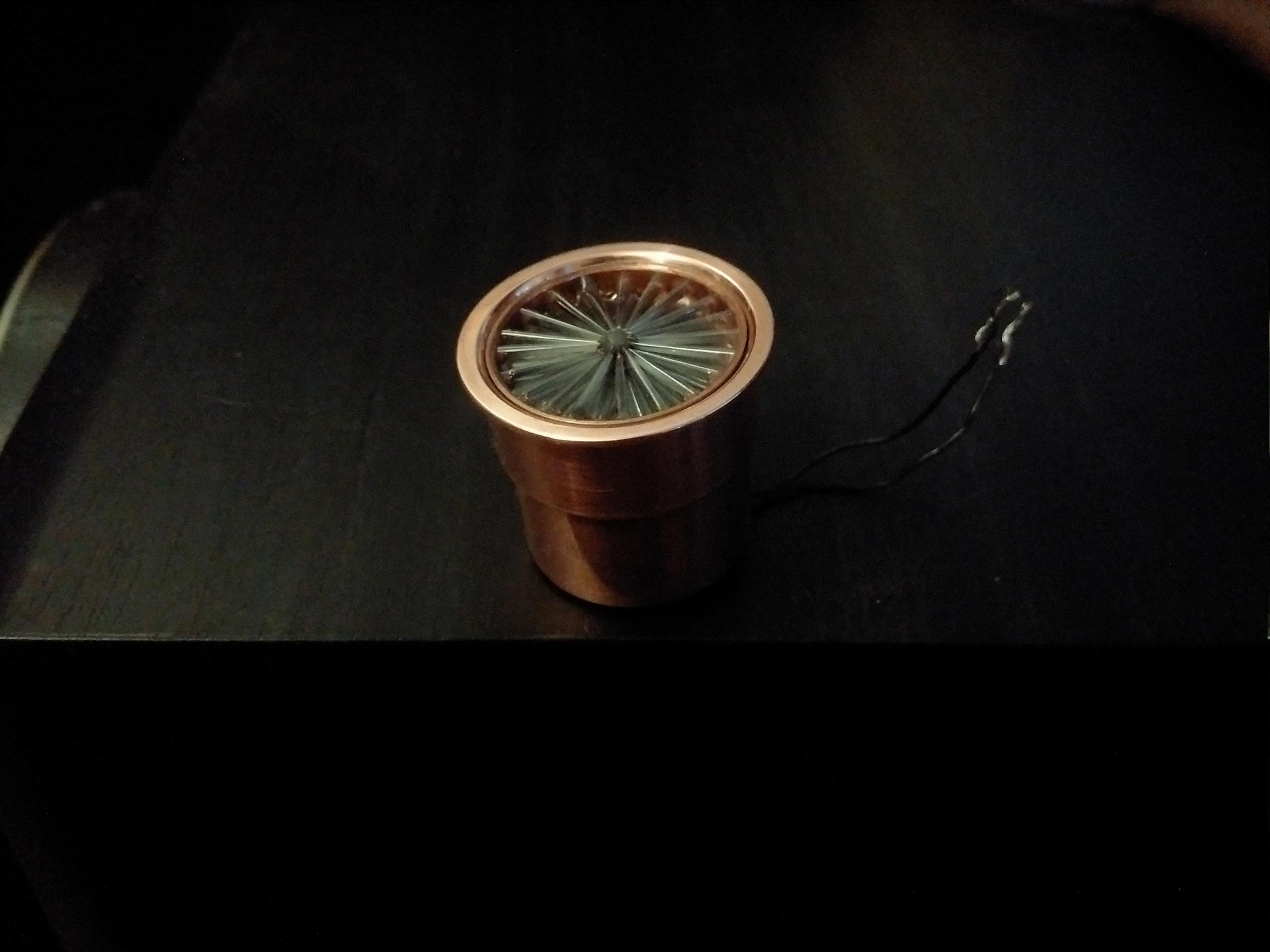

Добавлено через 14 часов 39 минут
Усе,......скорее я его чем он меня)
Посадочный Д =90 мм
Пос. глубина= 45 мм
По фланцу Д=100 мм
Вес 450 гр.
Комплектуется монтажным кольцом для установки в подиум.
Новый момент крепежа ( магнитный замок )
Свой объем 150 мл.
СЧ--------
Вес диффузора (бумага)-1.93 гр.
Катушка Д=53.5 мм, 2.45 гр.
Подвижка - 4.74 гр.
Высота намотки 6 мм, диаметр провода (медь) 0.19 мм
Импеданс 8 Ом, сопротивление 6.5 Ом
89 дб
ВЧ------SF-T 30----- Согласован с бумажкой
Контакти -wireless contact))
Отверстия не сверлил для фото сессии, а так, можно в индивидуальном порядке- кому провода, а кому и проводочки, все по желанию

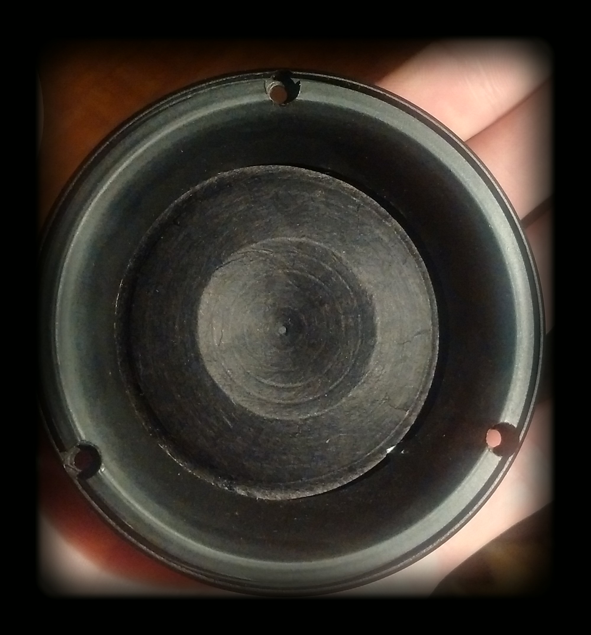

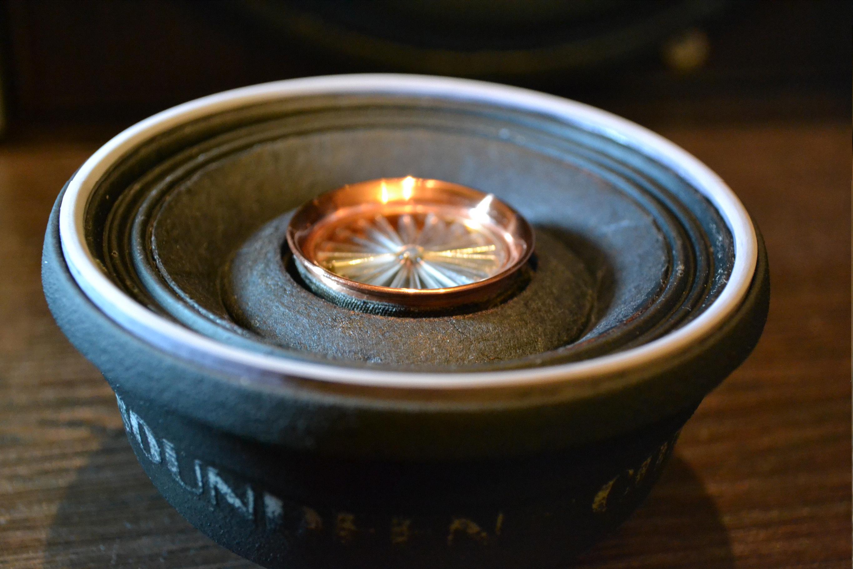

Давненько не был в теме, но за это время довольно много было проделано работы.
Одна из них, это новая жизнь morel CDM 880
Теперь можно ощутить весь потенциал бумажного характера звучания в этом формате. Усовершенствована не только купольная система, а и сама катушка.
Добавлено через 4 минуты
Я только одного не пойму- почему производители такого рода брендов сами не делают таких решений?
