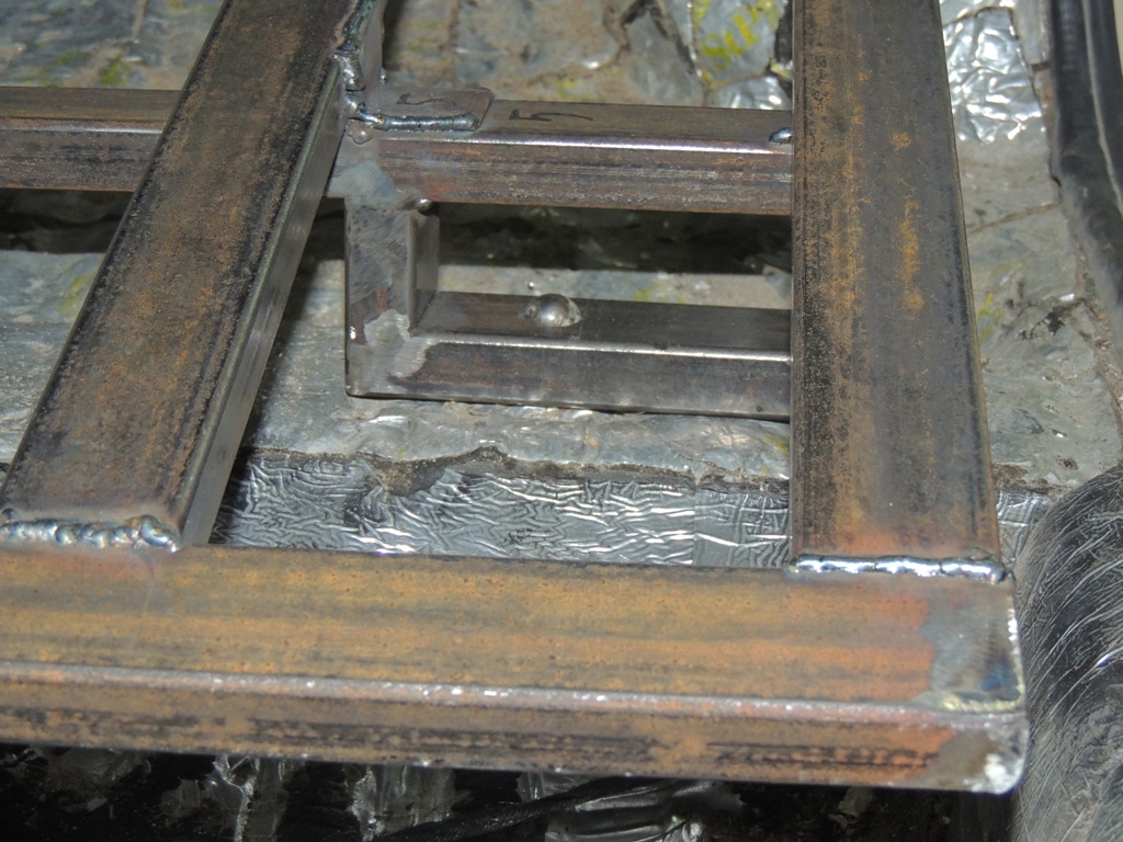

На сколько я знаю, проект без аналогов в нашей стране.
Но правда за месяц он не построится. В планах конфигурация оборудования будет меняться. Другими словами, буду стараться дабы Вам понравилось. Пожалуй начну с первого практически законченного процесса ( несколько генераторов ) данная тема - http://autozvuk.org/forum2/showthread.php?t=31937 На данный момент проводятся работы по построению так называй мой ( стены ) Для сооружения стены я использую профильную трубу 20х40х2 Варим каркас. |

Так как буду пытаться все делать по правилам яММа
сразу продумывает крепления каркасаДля крепления используем две заводских направляющих, и два болтовых соединения. Болтовое соединение на прежнее место крепления задних ремней. Заводские болты ( недо металические ) выбросил и использую болты от 140 мерседеса ( там хоть болт как болт). Естественно болты будут закручены через гровера, ибо по итогу должно трусть знатно. |

![]() доречі скільке там обьему наберається пару сабів? як фанеру будеш закріпляти до каркасу? можна приварить гайки до каркасу і притягнути на них Хфанеру Последний раз редактировалось Gavronskiy; 29.03.2015 в 18:46. |
#15 |
Регистрация: 15.01.2010
Сообщений: 1,608
Вы сказали Спасибо: 26
Репутация: 401
Объем буду знать завтра точно. Ибо немного изменил конфигурацию поварки, по сравнению с чертежом. Крепить конечно болтами. будет мин. три способа крепления 1) Бонки 2) Обычный накладной способ 3) Приваривать ну и конечно усадка на глюк ![]() Добавлено через 3 минуты Никто же не мешает добавить оборотов. Да и для смягчения нагрузки на генератор, будут стоять АКБ ( не мало ) Последний раз редактировалось Nos music; 29.03.2015 в 19:59. Причина: Добавлено сообщение |
