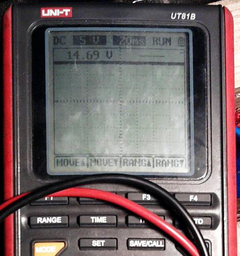

Что касается просадок напряжения, то без станции напряжение очень сильно гуляло: на оптиме опускалось до 11.2В, а на старой АКБ уходило аж до 9.6В (измерялось минимальное значение).
Со станцией, картина кардинально менялась: на оптиме просадки на выходе станции были до 14.5В (выходное напряжение станции было выставлено на 15В), а на входе при этом было 11В

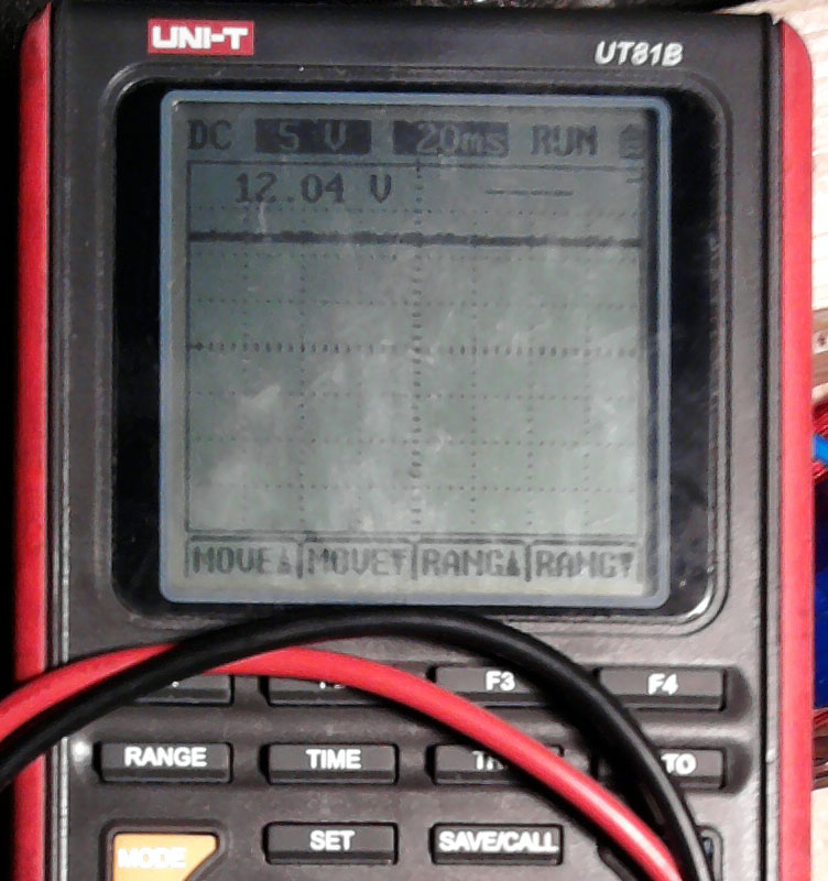

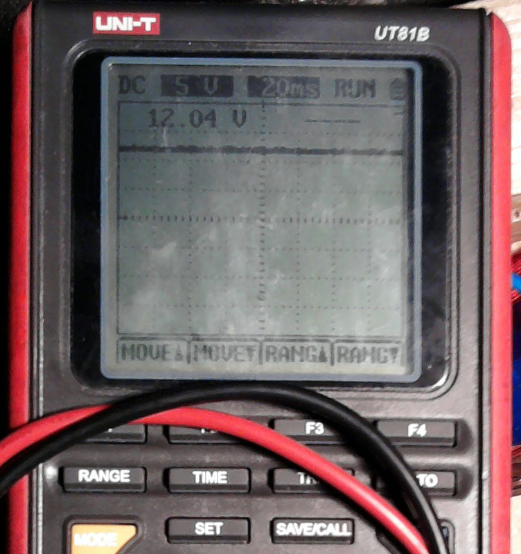

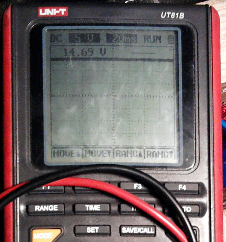

При холостом ходе (вся система включена, но воспроизведение трека стоит на паузе) на усилителях (АКБ оптима) без станции напряжение было 12.04В, со станцией - 14.67В (хотя регулятор был выставлен в максимум +15В)
Без станции (Оптима):
со станцией (оптима):
На старой АКБ со танцией в режиме ХХ выходное напряжение было таким же как и со станцией на АКБ Оптима, а вот без станции старая АКБ выдавала всего лишь 11.6В на ХХ.

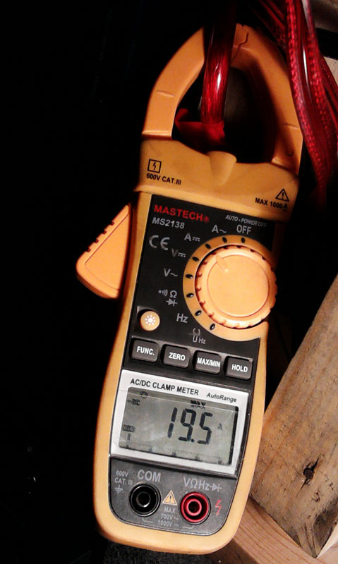

Далее, были сделаны замеры максимального значения тока (на приборе для этого использовался специальный режим замера броска тока).
Без станции за все вермя воспроизведеня трека было зафиксировано максимальное значение 19.5А:

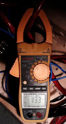

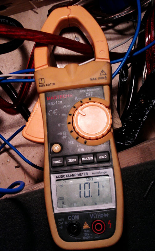

Со станцией результаты измерений были следующие,
на входе станции 10.7А:
на выходе со станции 13.3А:
и это при том, что уровень громкости и воспроизводимый трек были теже, что и без станции.
Отсюда видим, что сто станцией питания нагрузка на АКБ более щадящая: нет максимальных бросков тока.
А тот феномен, что на входе станции максимальный ток меньше, чем на выходе, не смотря на то, что выходное напряжение тоже больше, чем входное напряжение, объясняется просто: входной ток имеет меньшую амплитуду колeбания между максимумом и минимумом, т.е. он приближается по форме к току равномерной нагрузки.

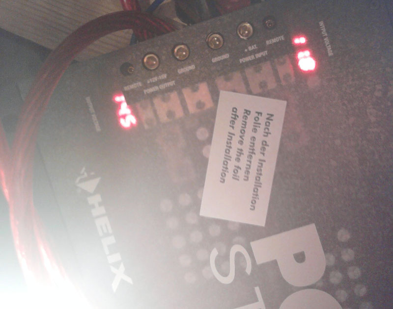

итак поверстейшен установлена !!! хочу поделиться еще одним не понятным пока мне наблюдением
станция поверстейшен хеликс по питанию стоит - суть стабилизатор на 200 А номинала все повесил на нее - все работает
дополнительно вешаю WD TV Live медиаплейер (он у меня как источник лослесс файлов ) . Потребление сейчудо коробочки около 5 А .... и станция вгоняется в ступор - не запускается - напряжение на выходе не поднимает выше 12,8в при входном 13,7 на работающем авто несмотря на шаманские танци с кнопками разряд - заряд - вытаскиваю шнурок питания вестерна - станция запускается все включается напряжение 14В стабильное - подцепляю вестерн - тоже все все работает поет - но вот после выключения надо все сначала - отключить вестерн запустить станцию - включить вестерн - чего там происходит пока не пойму
ясно что надо просто замутить реле разрывающее цепь питания медиаплейера с управлением от ремоута станции но всеже чегото я недопонимаю
да еще один факт - при отключеной станции (асс офф - на ремоуте нет напряжения) на ее выходе все одно транзитом весит 12 вольт с акб видимо только не стабилизированное или это напряжение от конденсатора - но вестерн подключенный - работает (правда вся станция не запускается и не включает ремоуты устройств )

1. У WD импульсный блок питания - поставь на его питание фильтр против помех.
2. Как правило на таком повышающем стабилизаторе стоит диод между входом и выходом на весь его номинальный ток, так что напряжение на выходе будет всегда.

RAzZin, хотя производитель и рекомендует ставить конденсатор, но я проводил ее тестирование без конденсатора и мое мнение таково,: она полностью справляется со своими задачами и без конденсатора (смотри мой отчет о тестировании в этой теме).
