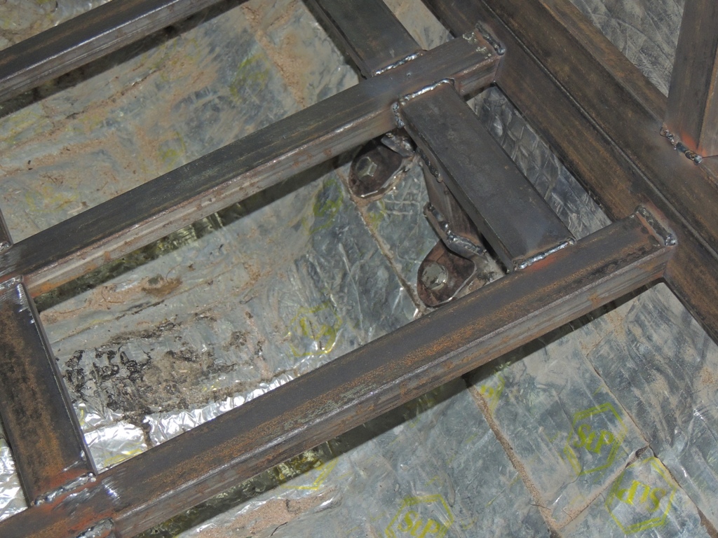

Пожалуй начну с первого практически законченного процесса ( несколько генераторов ) данная тема - http://autozvuk.org/forum2/showthread.php?t=31937
На данный момент проводятся работы по построению так называй мой ( стены )
Для сооружения стены я использую профильную трубу 20х40х2
Варим каркас.
ID:	50333   Нажмите на изображение для увеличения

Так как буду пытаться все делать по правилам яММа сразу продумывает крепления каркаса
Для крепления используем две заводских направляющих, и два болтовых соединения. Болтовое соединение на прежнее место крепления задних ремней.
Заводские болты ( недо металические ) выбросил и использую болты от 140 мерседеса ( там хоть болт как болт).
Естественно болты будут закручены через гровера, ибо по итогу должно трусть знатно.

Болты промажь аэробным фиксатором резьбы. Гровер иногда откручивается )
Уже промазал, в следующем фото отчете будет.
А как ты думаешь, каким, красным или синим?
