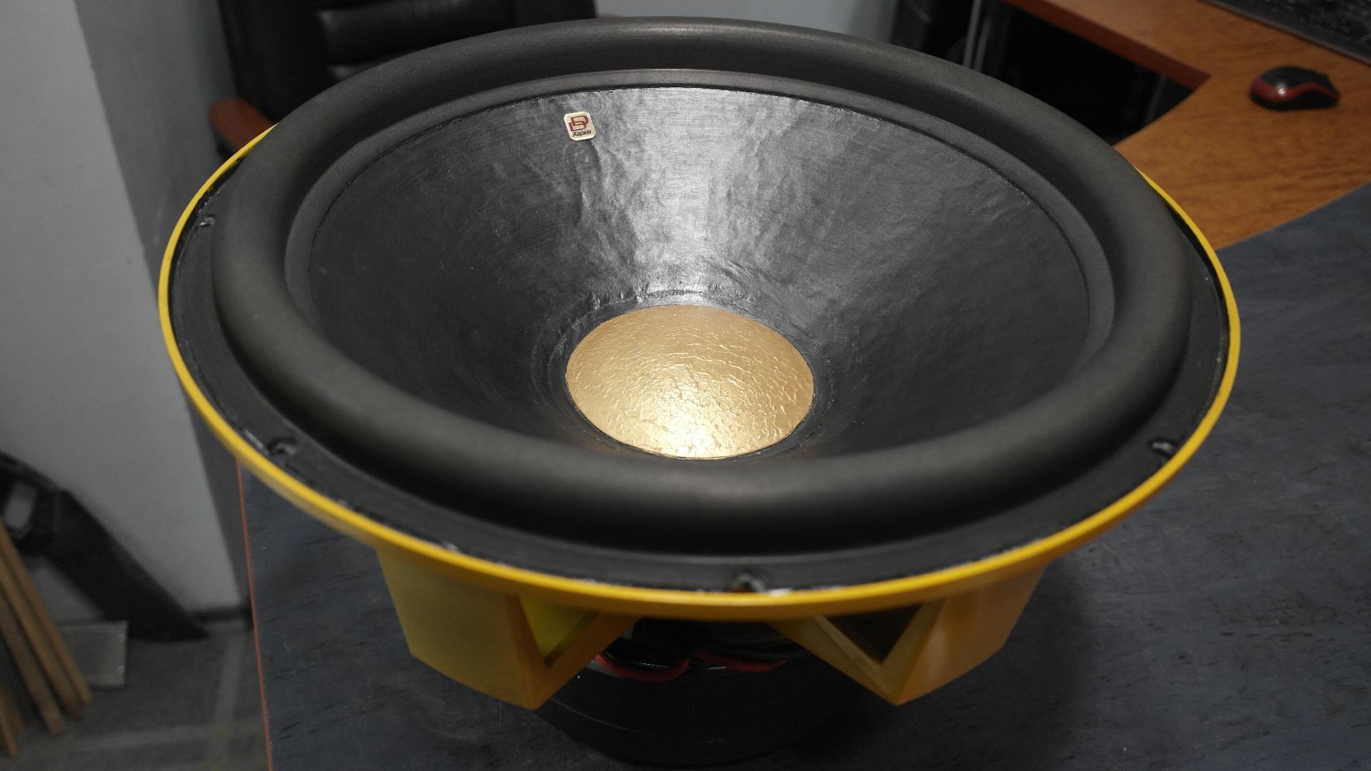

Ще один готовий до сезону 2017

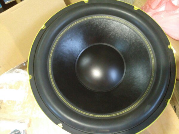

DDMi, вот такие не надо?
170 и 200 вроде размеры
простые, пластик, цена - копейки
на фото 18"

Костя, ти про ковпаки? Пару штук завжди треба щоб було. Тобі колір не сподобався, чи те, що поверхня дифа трохи подряпана? То спецово з рельєфом пофарбовано на рік вогняного півня ковпак у вогні
Ну і мінімальна вага: 11 грамів.

а ну да))) та вечно у вас вместо колпака фигня какая-то самодельная)))
не, ну в саундстатусе по крайней мере был)))
а желтой огненной корзины мало?)))
203мм - 40гр
180 - 24,2 гр
165 - 17гр
150 - 15,2гр
130 - 12,2гр

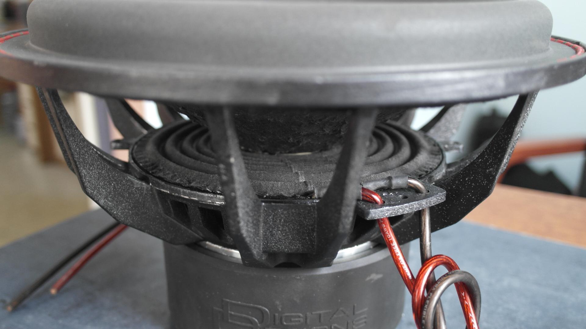

Ще один красень готовий до сезону 2017

По умолчанию Re: В обійсті завалявся короб
так так так))) круто)
а с чего запчасти и какой клей?
чет все не по сценарию пошло помоему =)
и где берутся такие шнуры? в магазинах швейных, с аксессуарами для ремонта одежды?
Це DD2512D2, зібрав з нових оригінальних запчастин, за винятком ковпачка

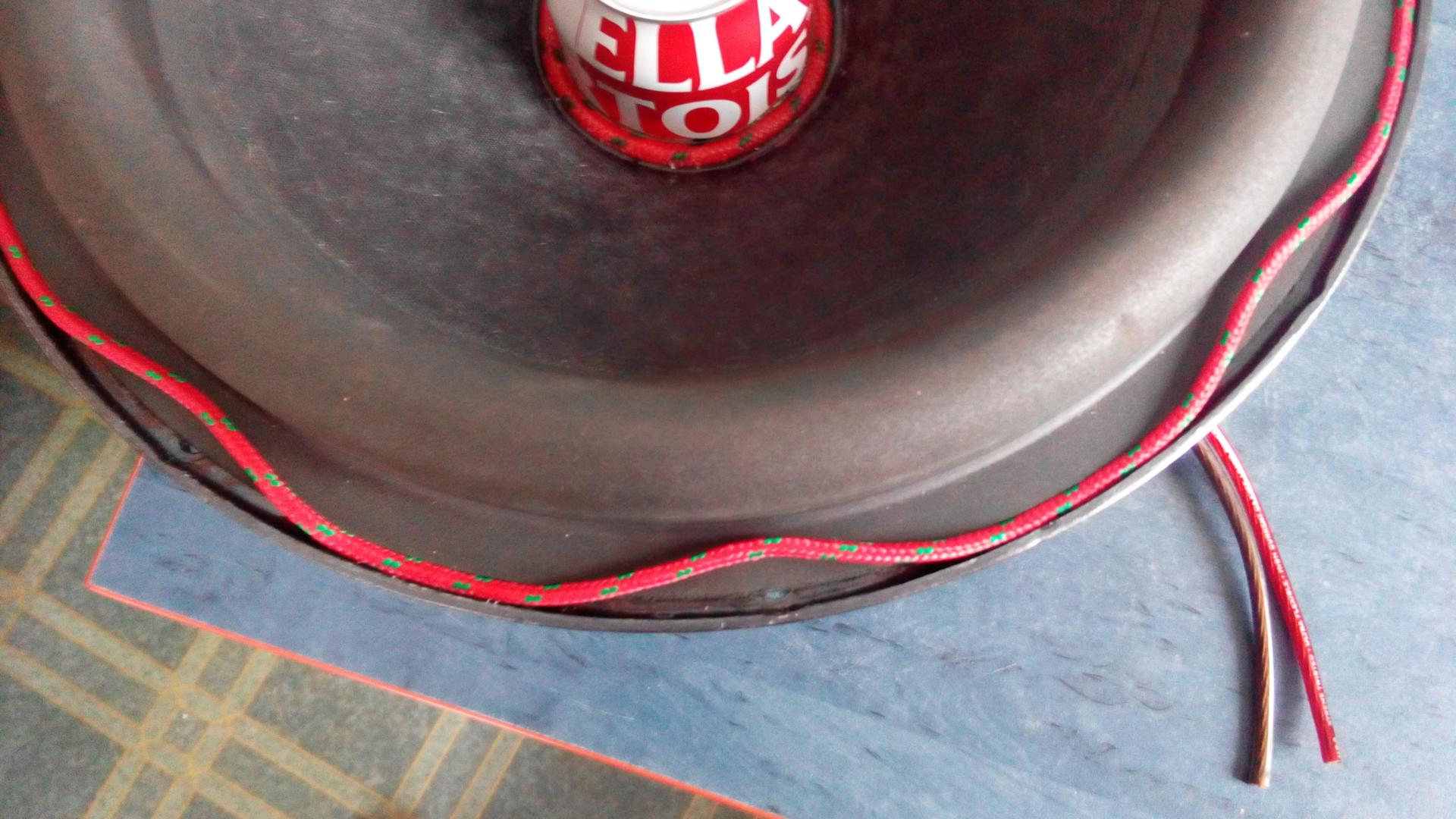

Дріт продається в Епіцентрі там, де кріплення і троси. Оболонка толстого використана для кріплення дифу і котушки, а тонкий в якості декору приклеїв до кошика тільки між двома отворами, він просто вкладається в канавку, прийдеться додати ще одну фотку
до фотки ще і відео
