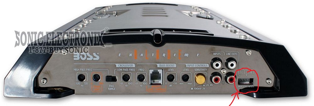

если на усилке есть такой вход, То нет никаких проблем в твоём подключении

Да кто его знает усь Crunch PZI 500.2 . Если можно поподробнее о таком подключении...

Это подключение по высоковольтному входу, сигнал берётся с тыловых динамиков (высоковольтных выходов магнитолы)

Т.е. грубо говоря отказываемся от тыловых динамиков?

Тоесть, просто подключаешь и не от чего не отказываешся, на сколько я знаю у кранча должен быть такой вход,так что руки в ход и всё заиграет.

В паралель с задними динамиками чтоли?

нет.
с мажка акустический выход в усь,
с уся на дины.
