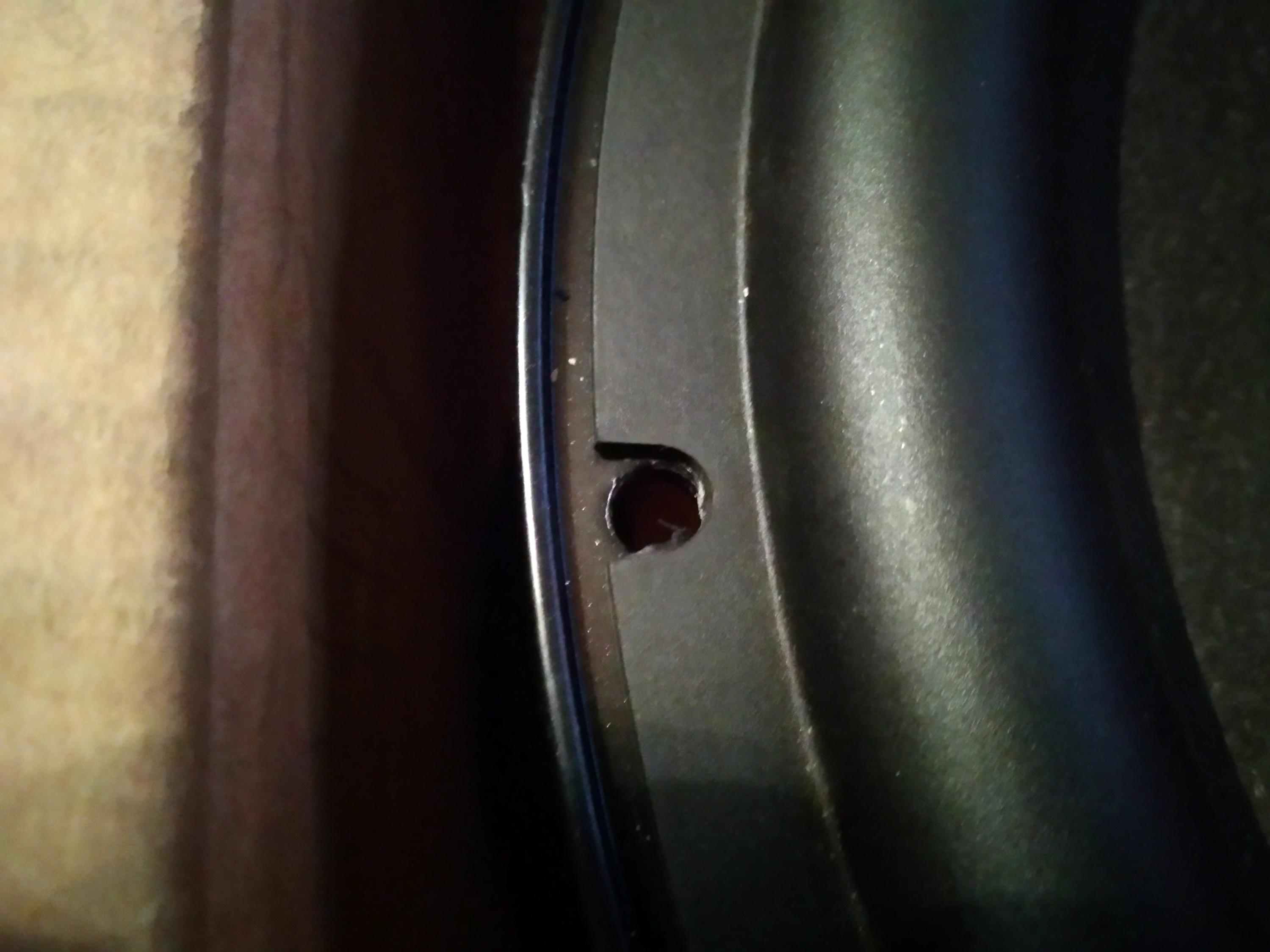

Давно мучает один вопрос:
Бывают динамики (в моем случае саб такой) в которых крепежные отверстия проходит через край подвеса. Раньше иногда попадались БУ сабы с такой-же конструкцией и у всех подвесы в этих местах были покорежены, отклеены и.т.д.
Как прикрутить, чтобы не убить подвес?

Кольцевая накладка с отверстиями, сверху гриль.

Мысль!

А есть шайбы у которых с одной стороной резина с другой металл, тоже отлично становится

Тоже вариант!
