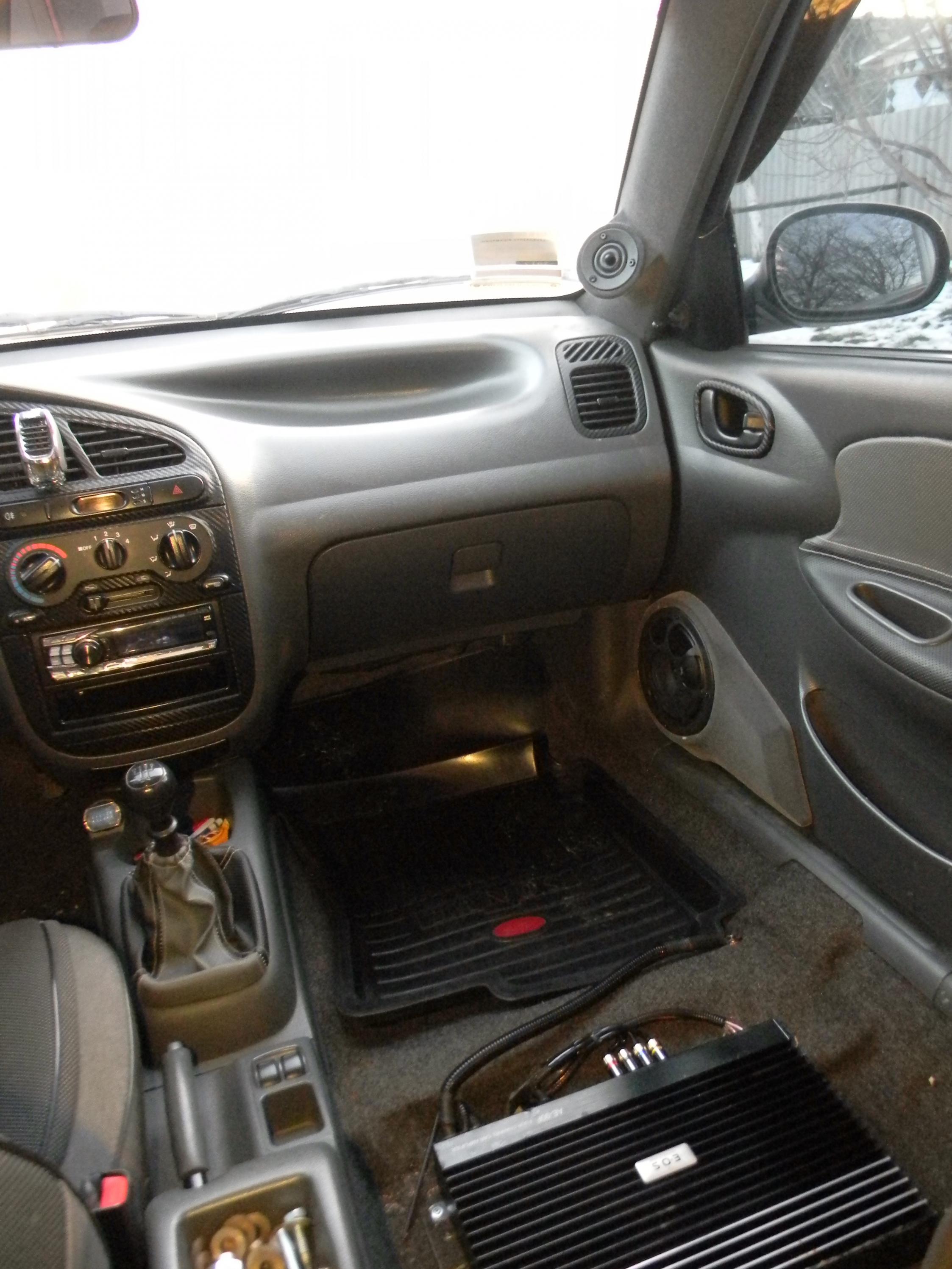

Очень редкий и ексклюзивный на наших дорогах автомобиль был приобретен б/у в 2012г., сам же он 2007 г. - поляк, достался он мне уже с вирусом "автозвука", ГУ 88ой пион и с акустикой Focal по кругу, фронт Focal Access 130 A1 и тыл Focal Access 165 A1, и все это играло от головы, вообще без какой либо ШВИ и на родной проводке. А так, как у меня и без того был слабый иммунитет к АЗ тут и понеслось, приобретал все по принципу, вот поменяю только эту штуковину, и ВСЕ, в итоге с того момента поменял ВСЕ
На сегодняшний день установленный 2-х полосный по канальный фронт и саб
Состав системы:
ГУ Alpine CDA-9855
Усь на фронт E.O.S. AE-90F Limited Edition;
Усь саб DLS CA21;
Саб Audiosystem MX-12Plus ЗЯ;
НЧ morel dotech ovation 6;
ВЧ vifa xt25sc90-04;
Провода:
межбочные DLS Dual Balanced Cable;
на вч DLS косичка ;
на НЧ Klotz LY225T;
Сила КГ 25 отдельно на каждый усь

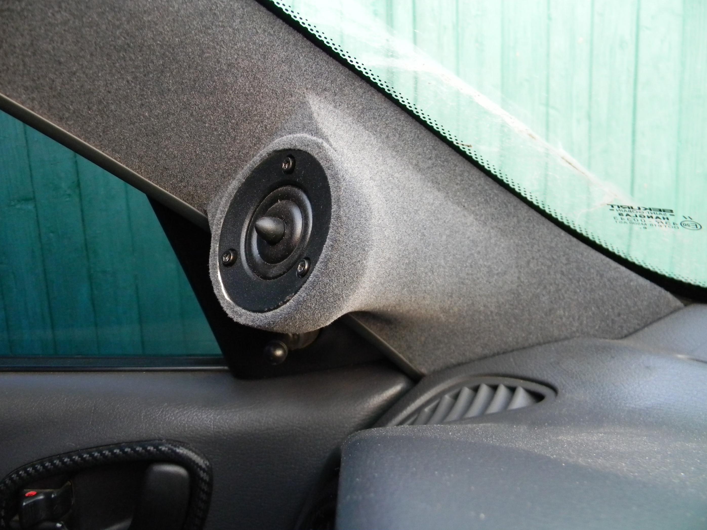

Вифа звучат оч хорошо, и она звучала так до того момента пока я не послушал другие вч, вифа пищ классный детальный но как по мне звучание суховато воздушности маловато и низко у мення не играет, от 5 вторым! короче душа желает експерементов пред ними еще стояли морельки, Focal acces(сверло мозга) DLS T25

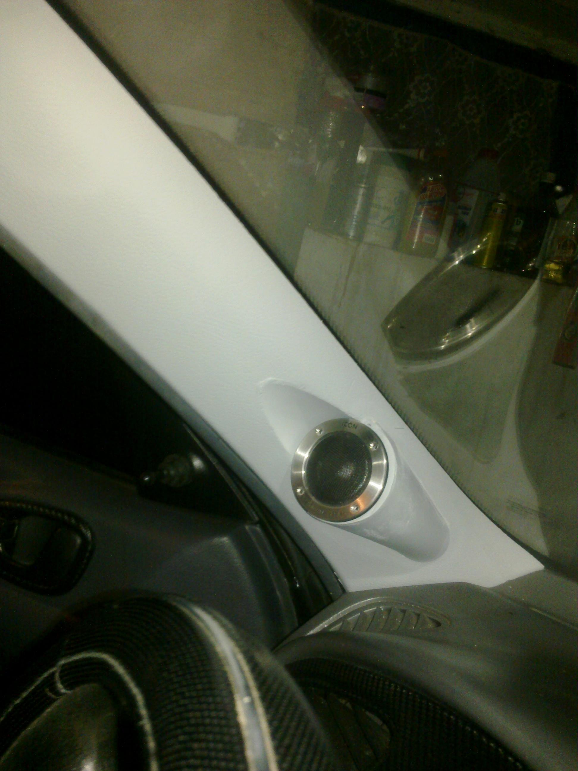

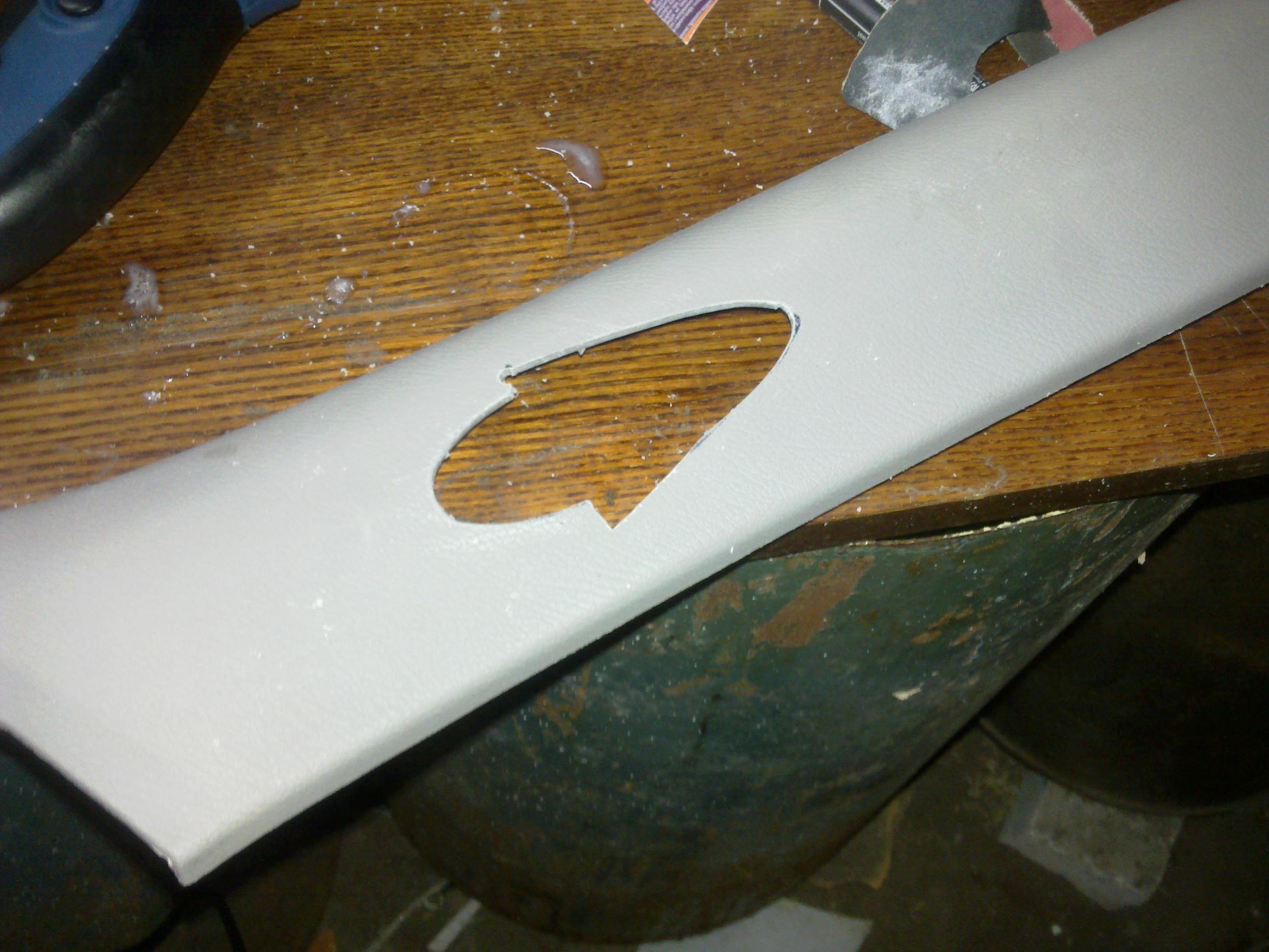

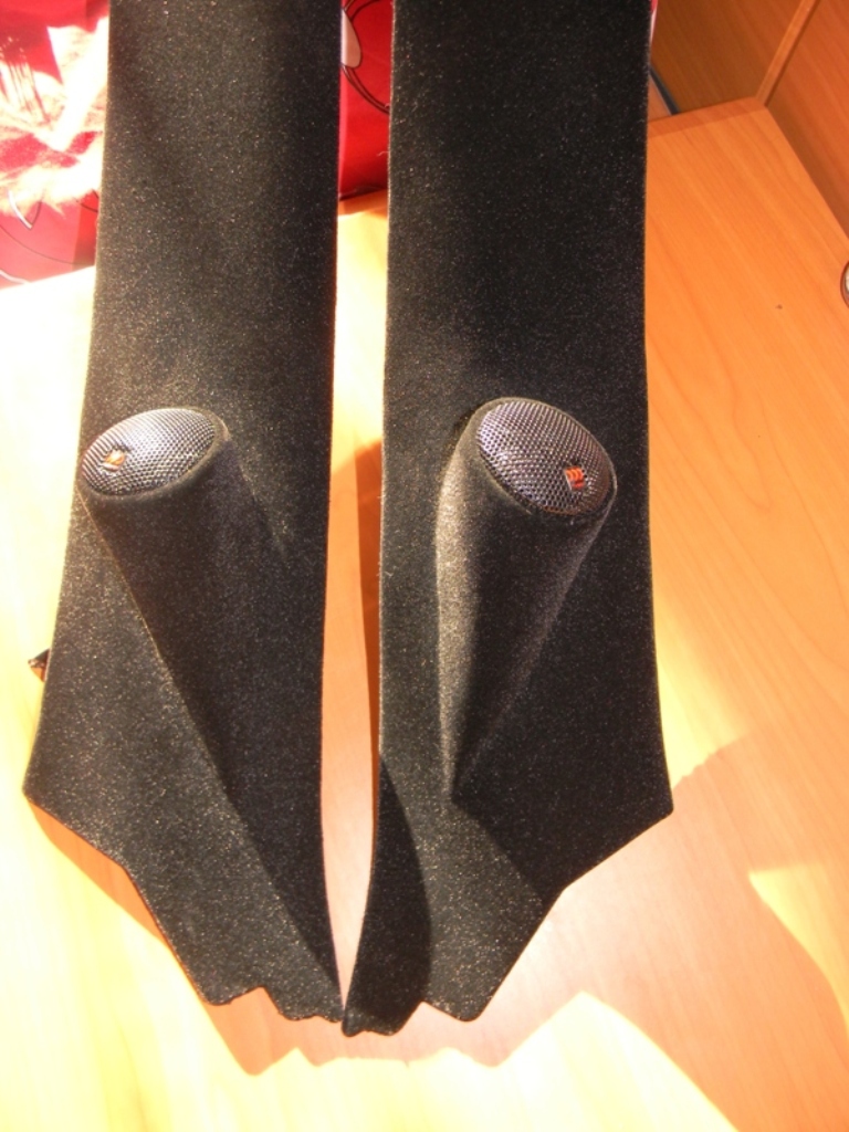

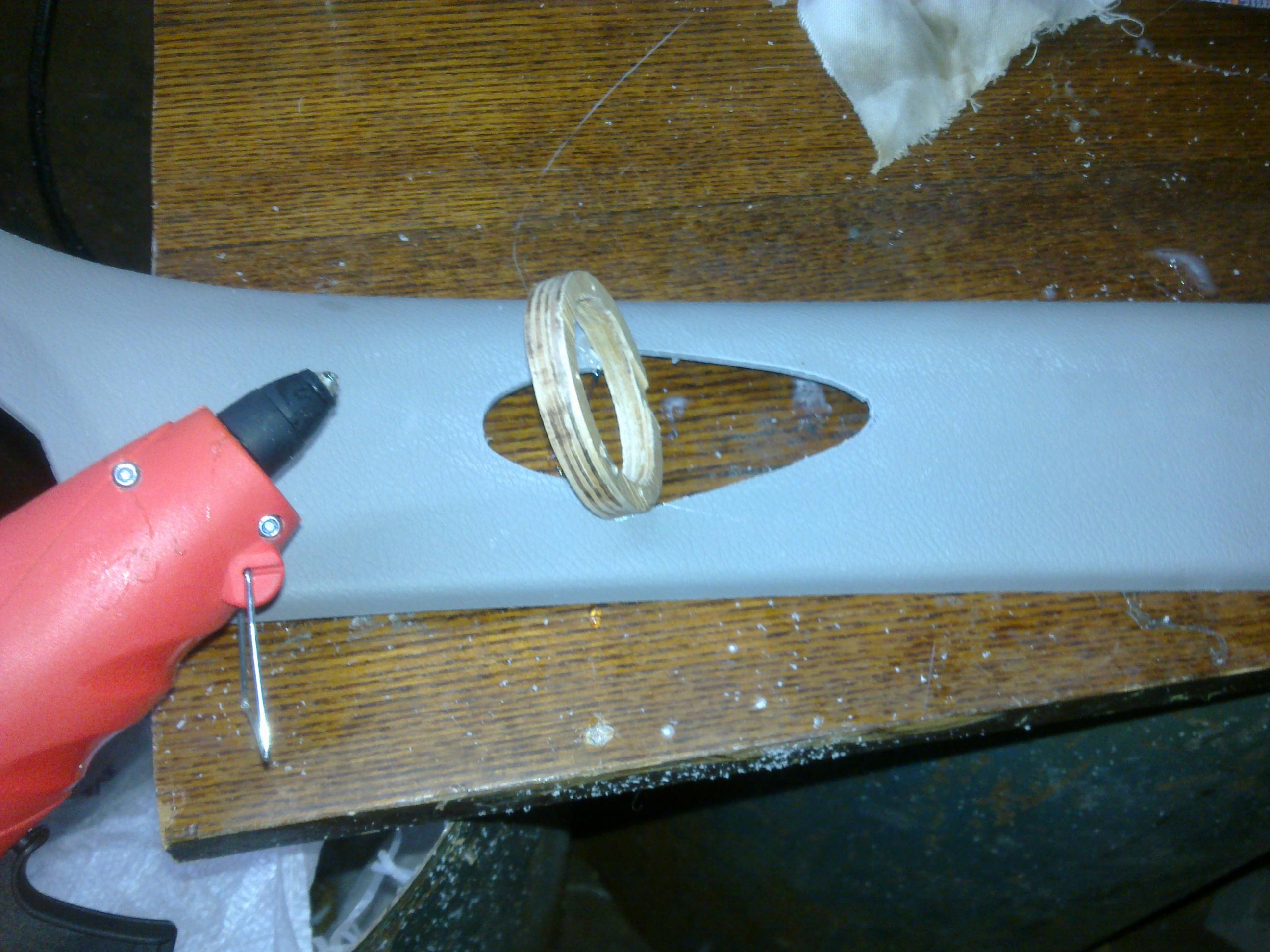

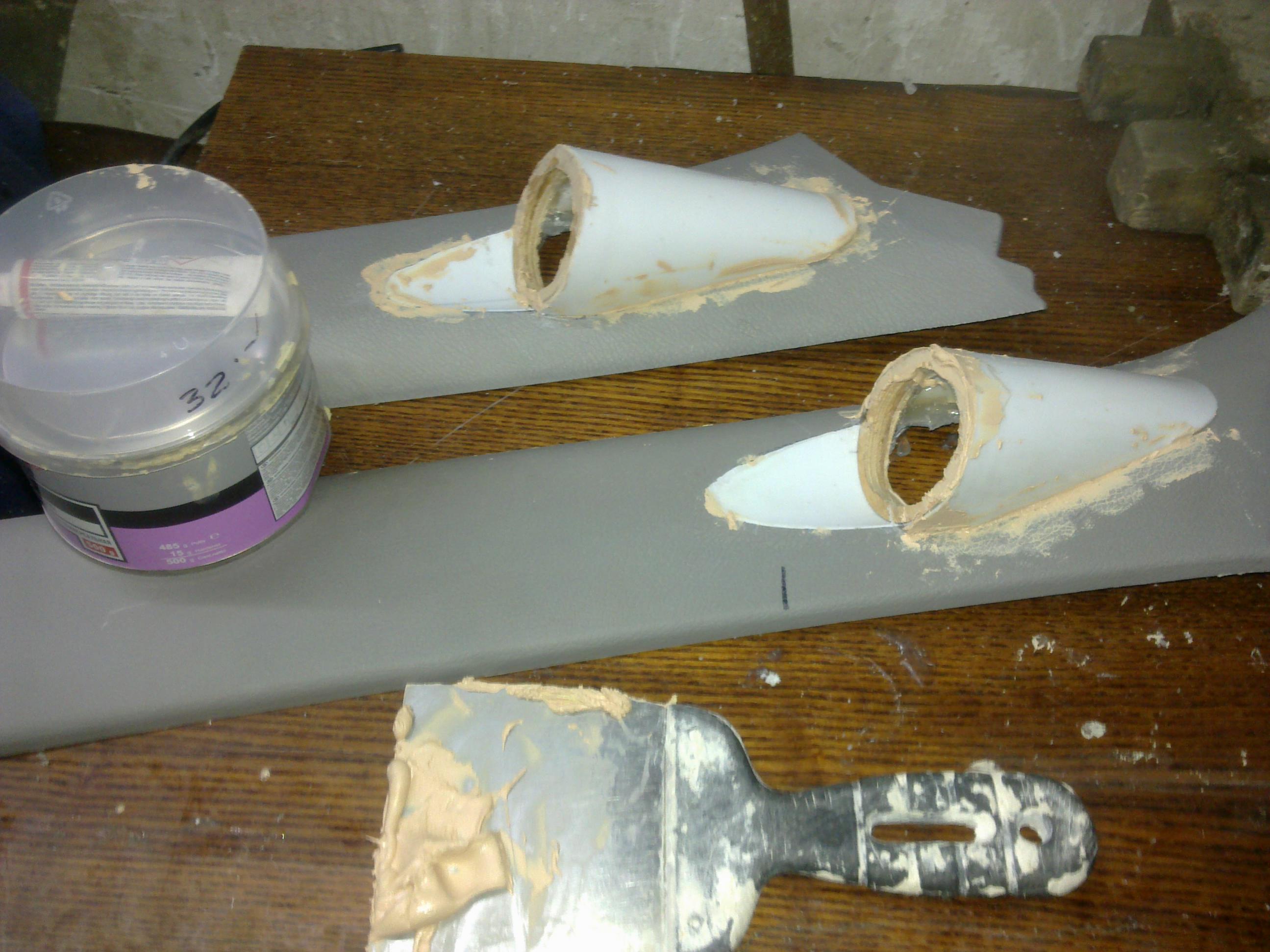

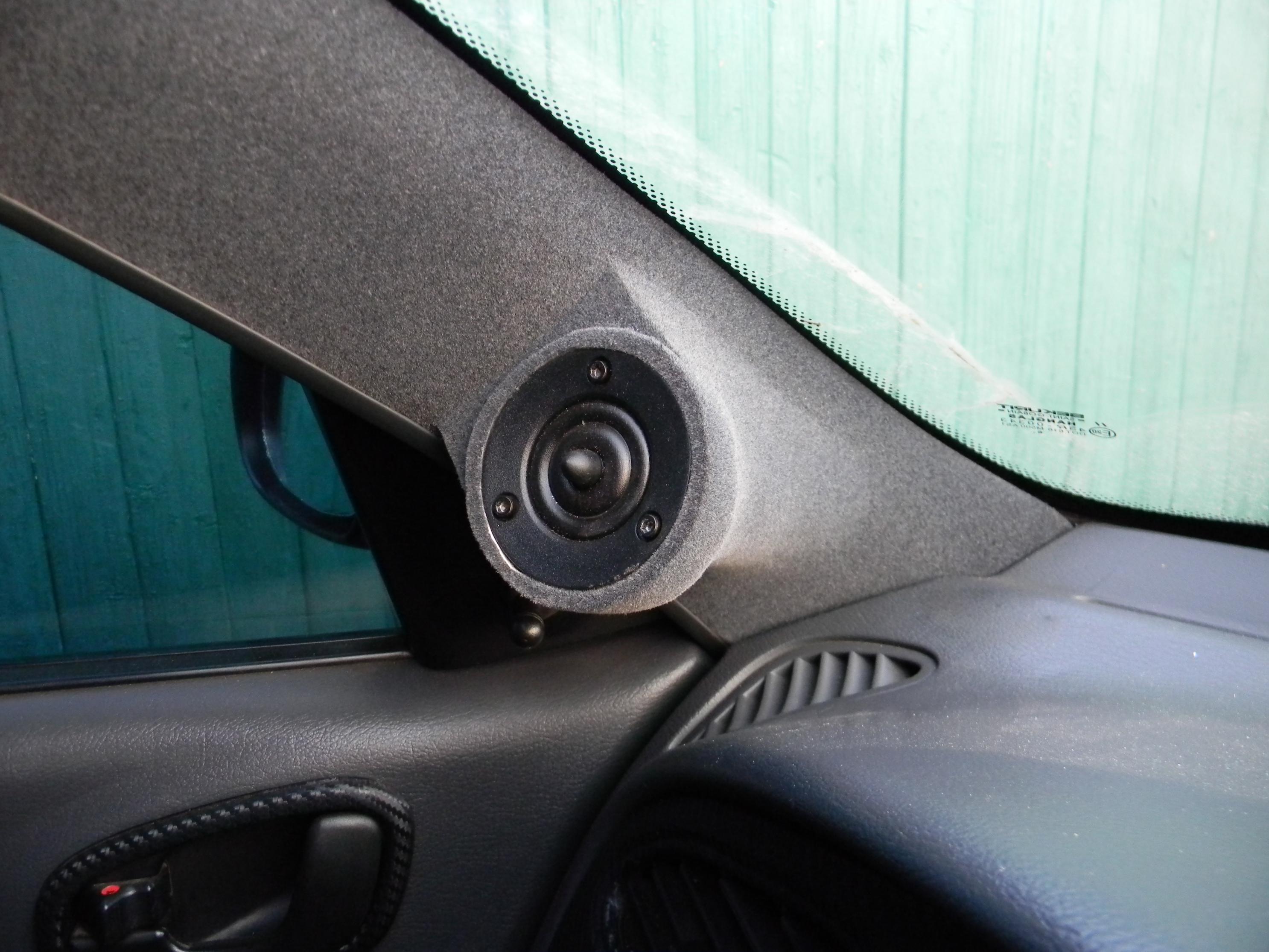

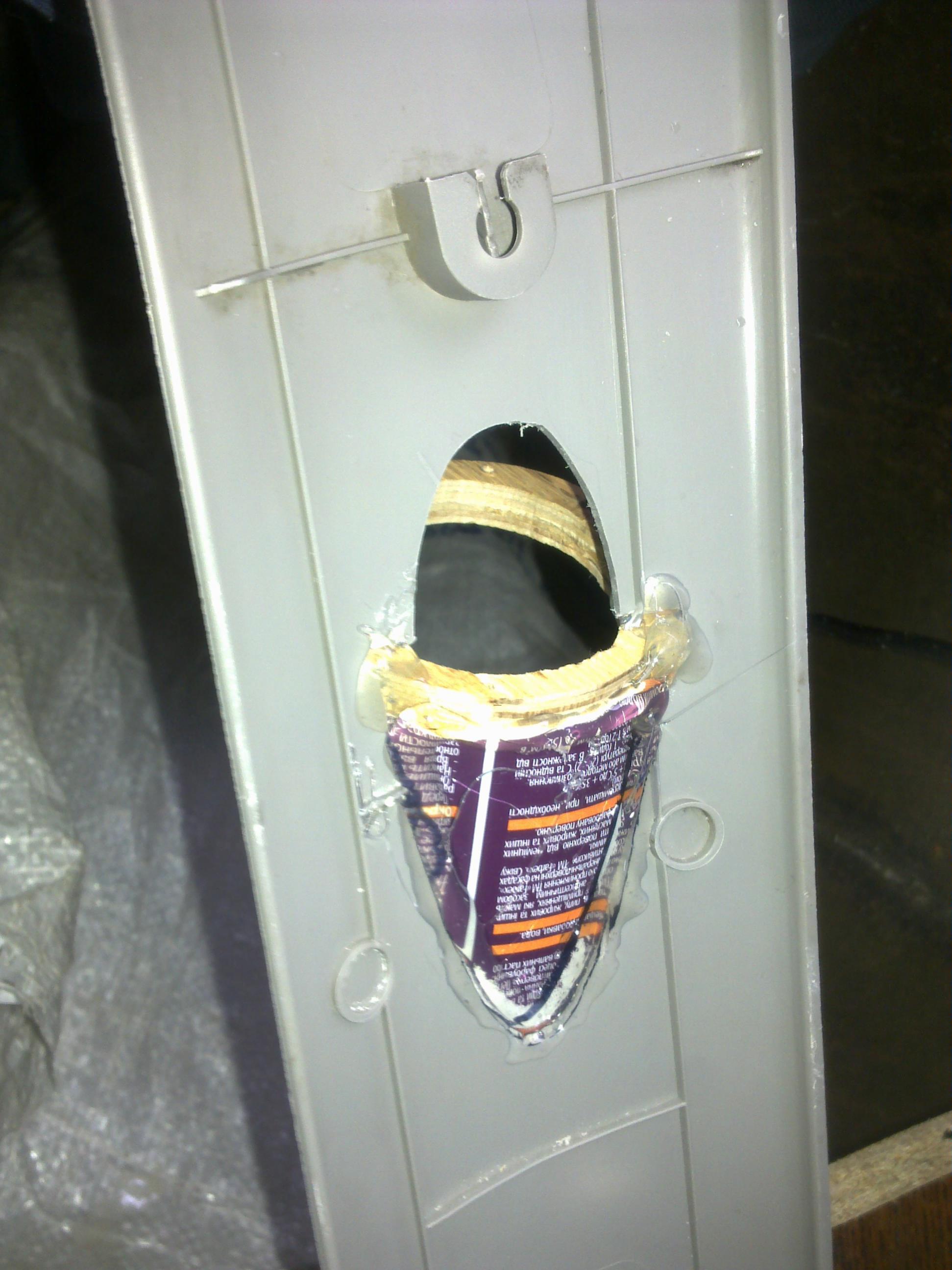

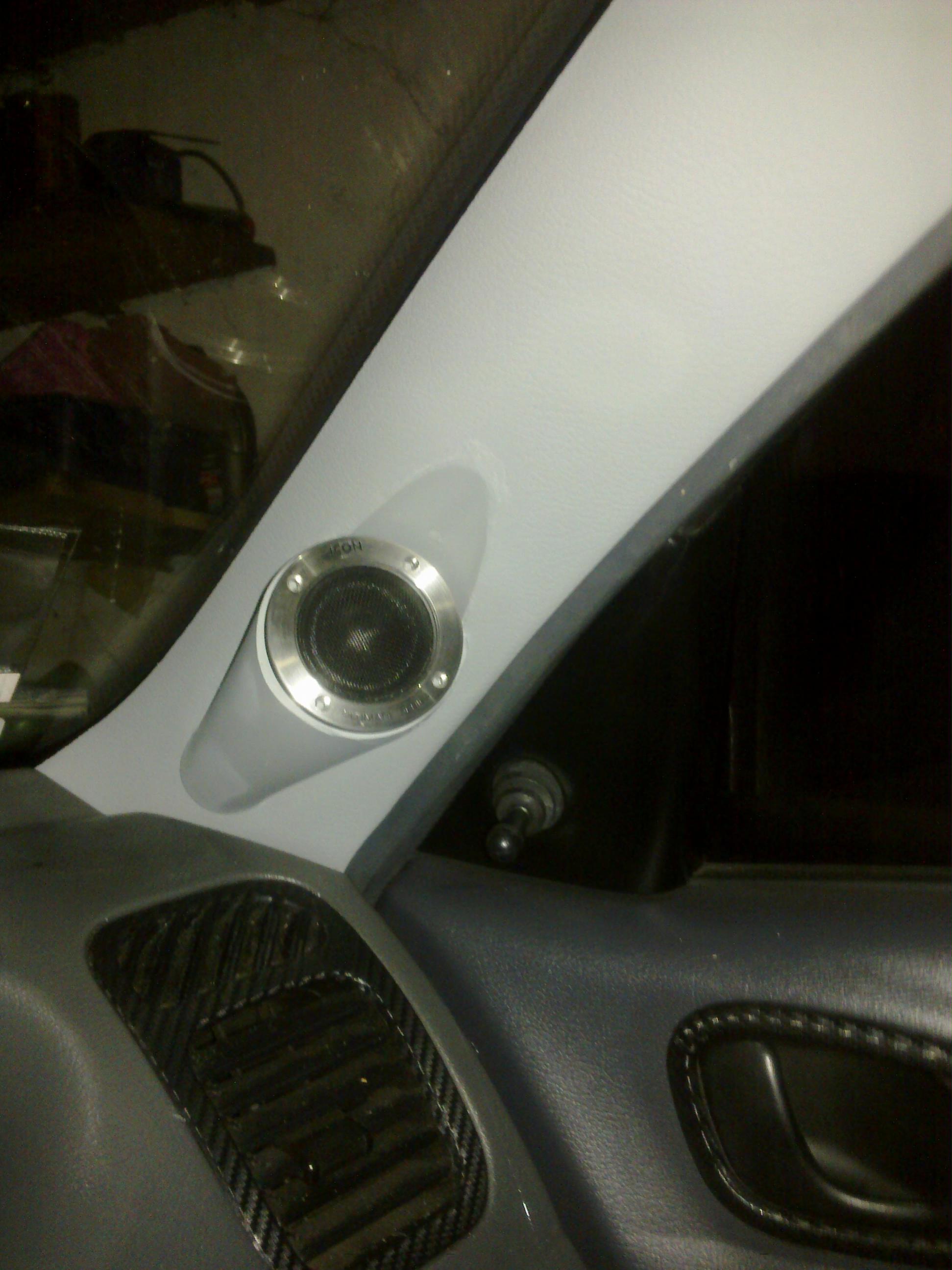

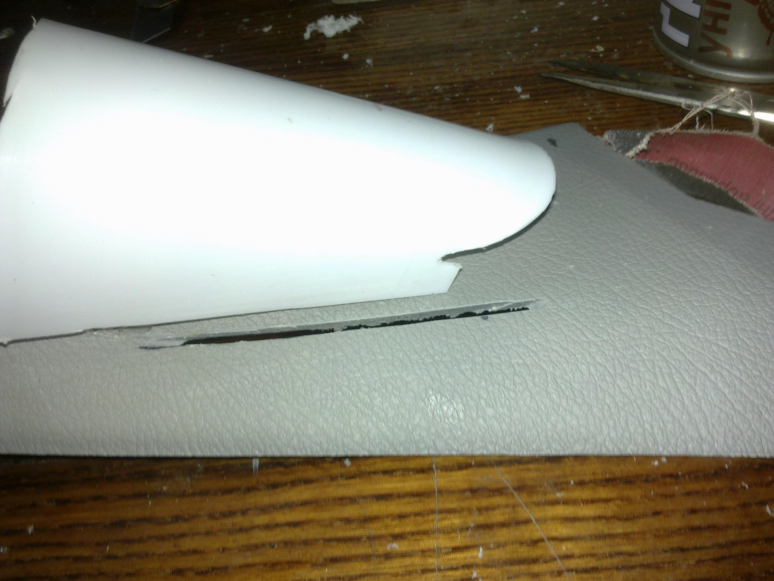

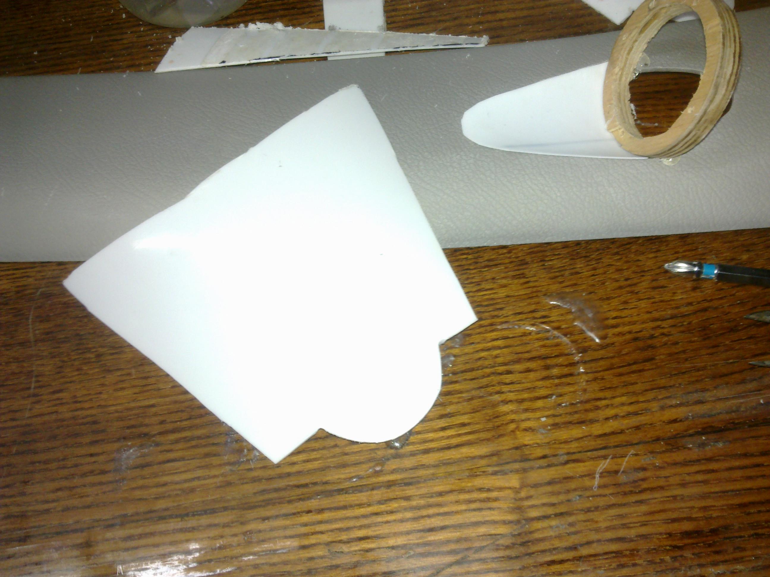

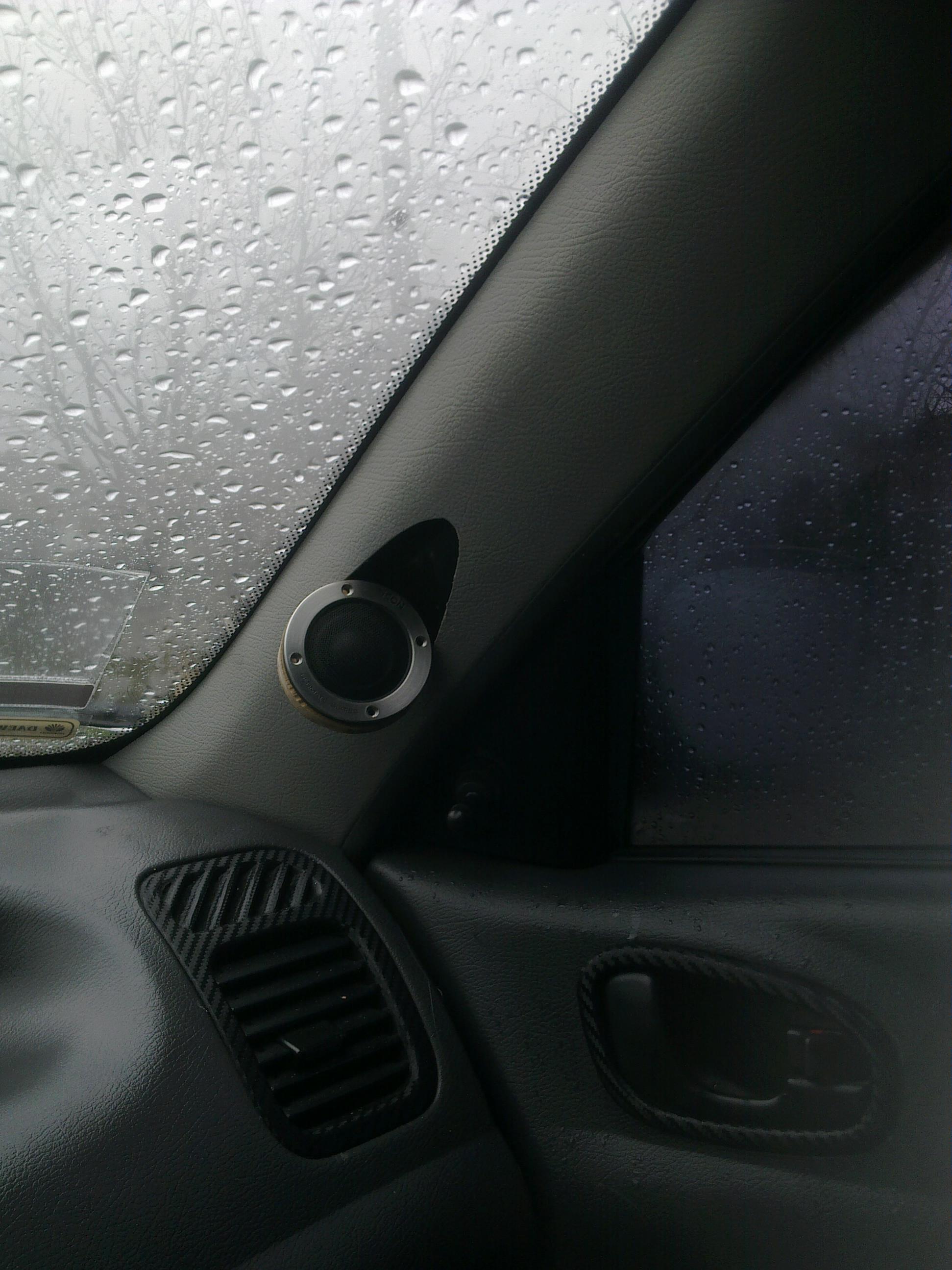

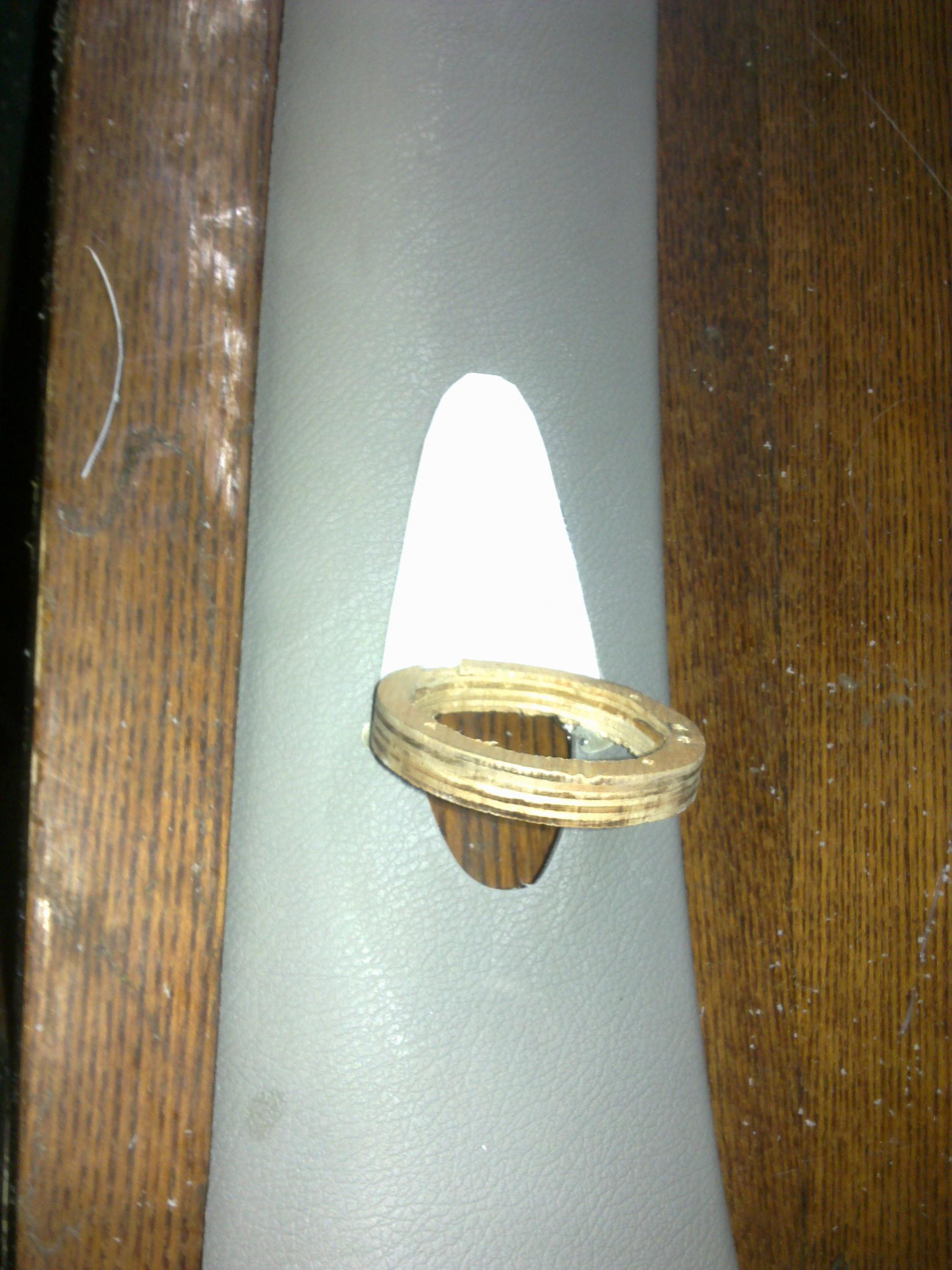

теперь взял для изучения пищалки ICON UC-25ST в надежде на то что будут играть ниже и сочнее вифы! со стойками под них решил не заморачиватся в добавок смола пропала, было принято соорудить по экспресс методу подсмотренному здесь на форуме с подручных средств, получилось очень быстро и практично на сколько эстетично судить вам, если понравятся ВЧ сделаю лучше,
за качество фото Sorry, цифровик покинул нас

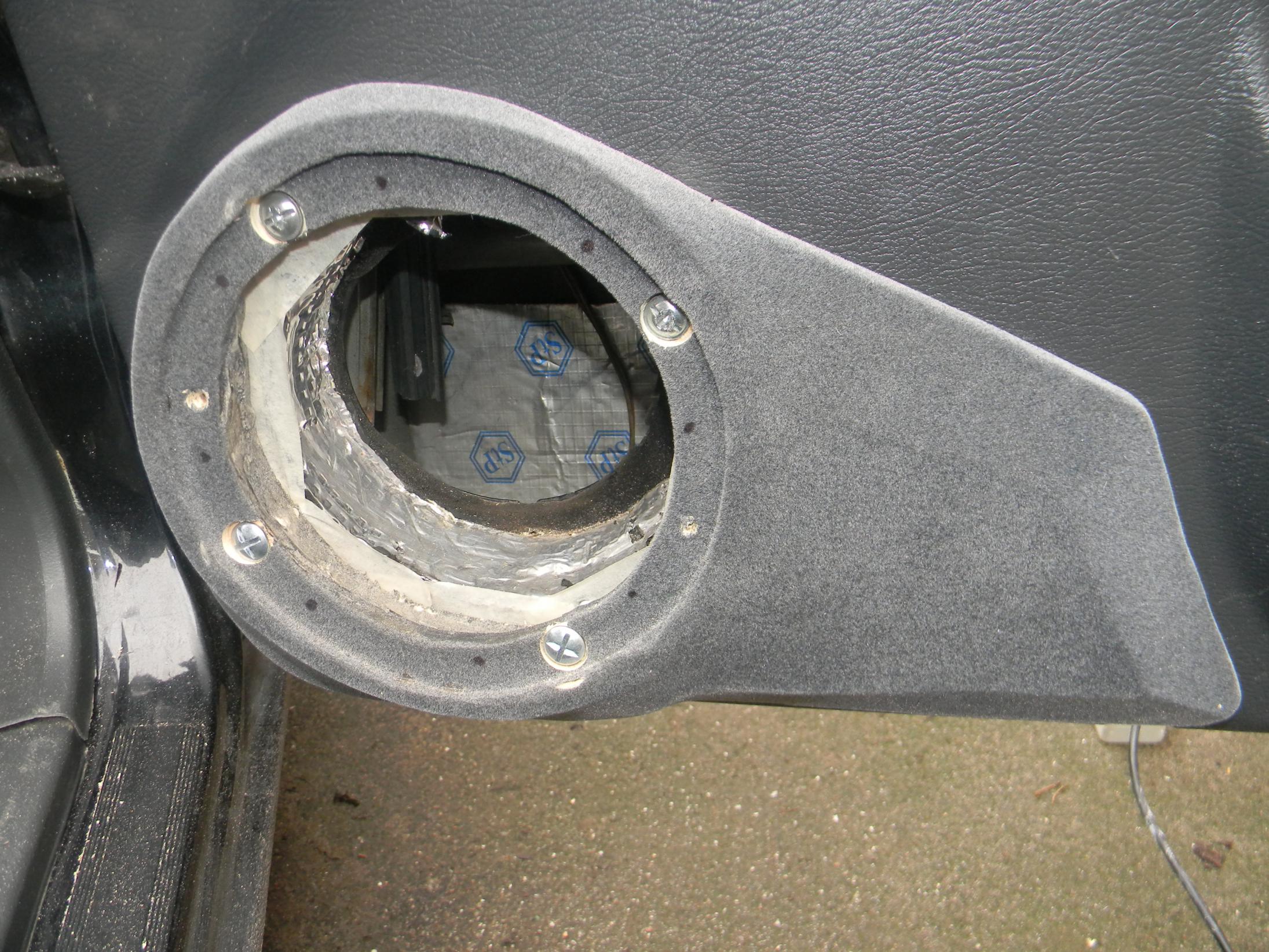

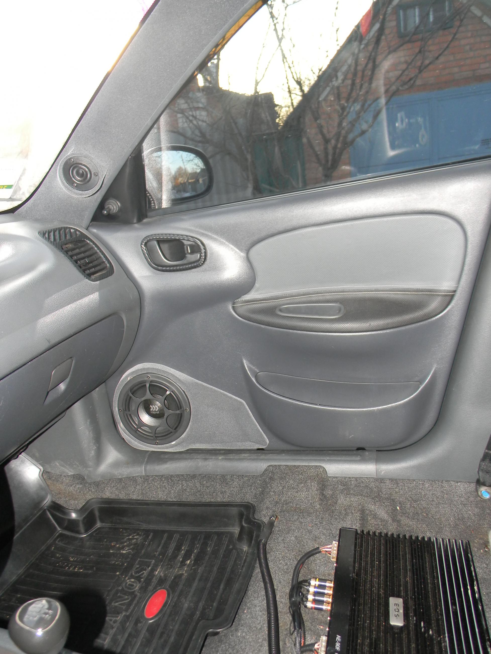

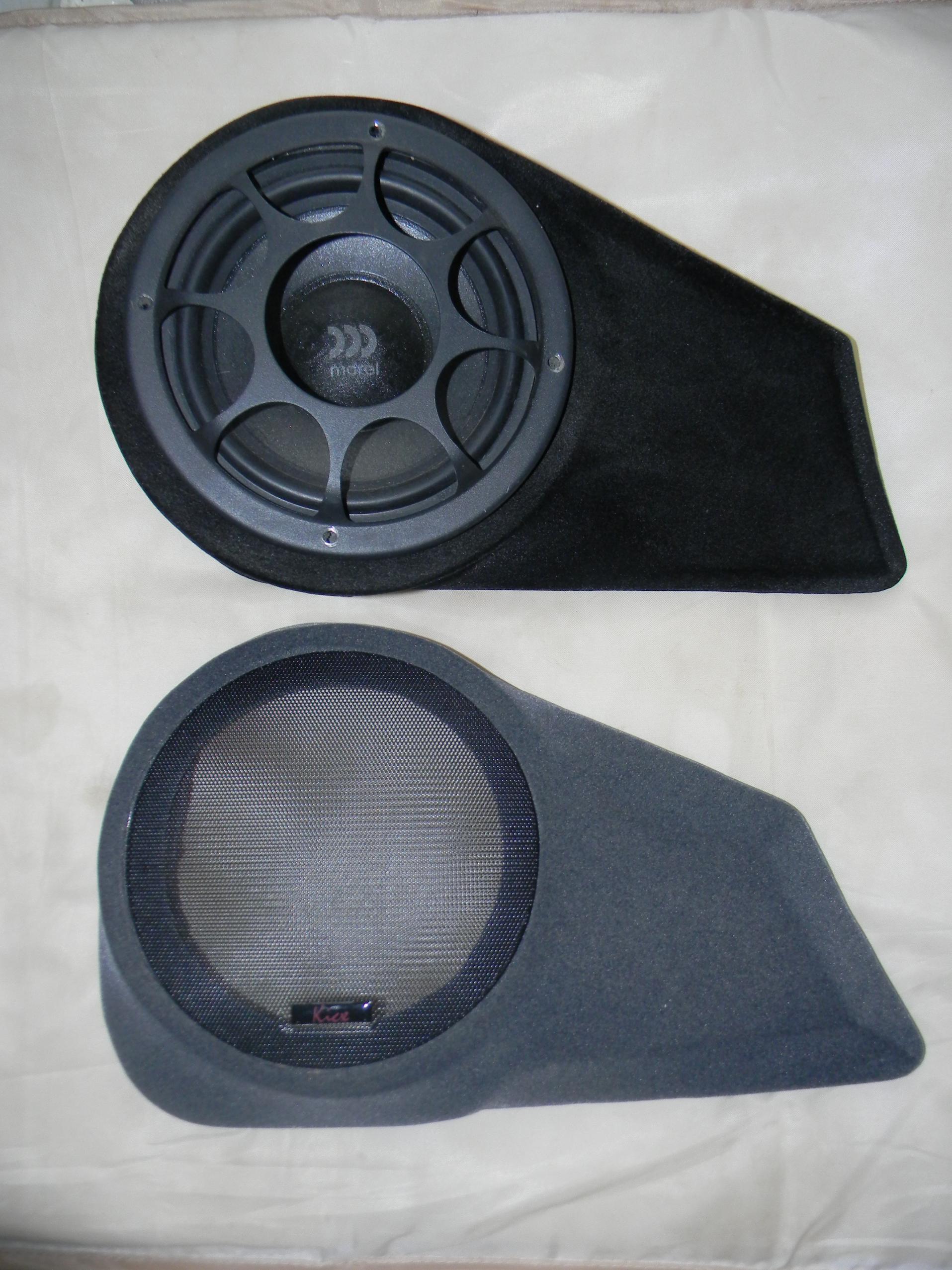

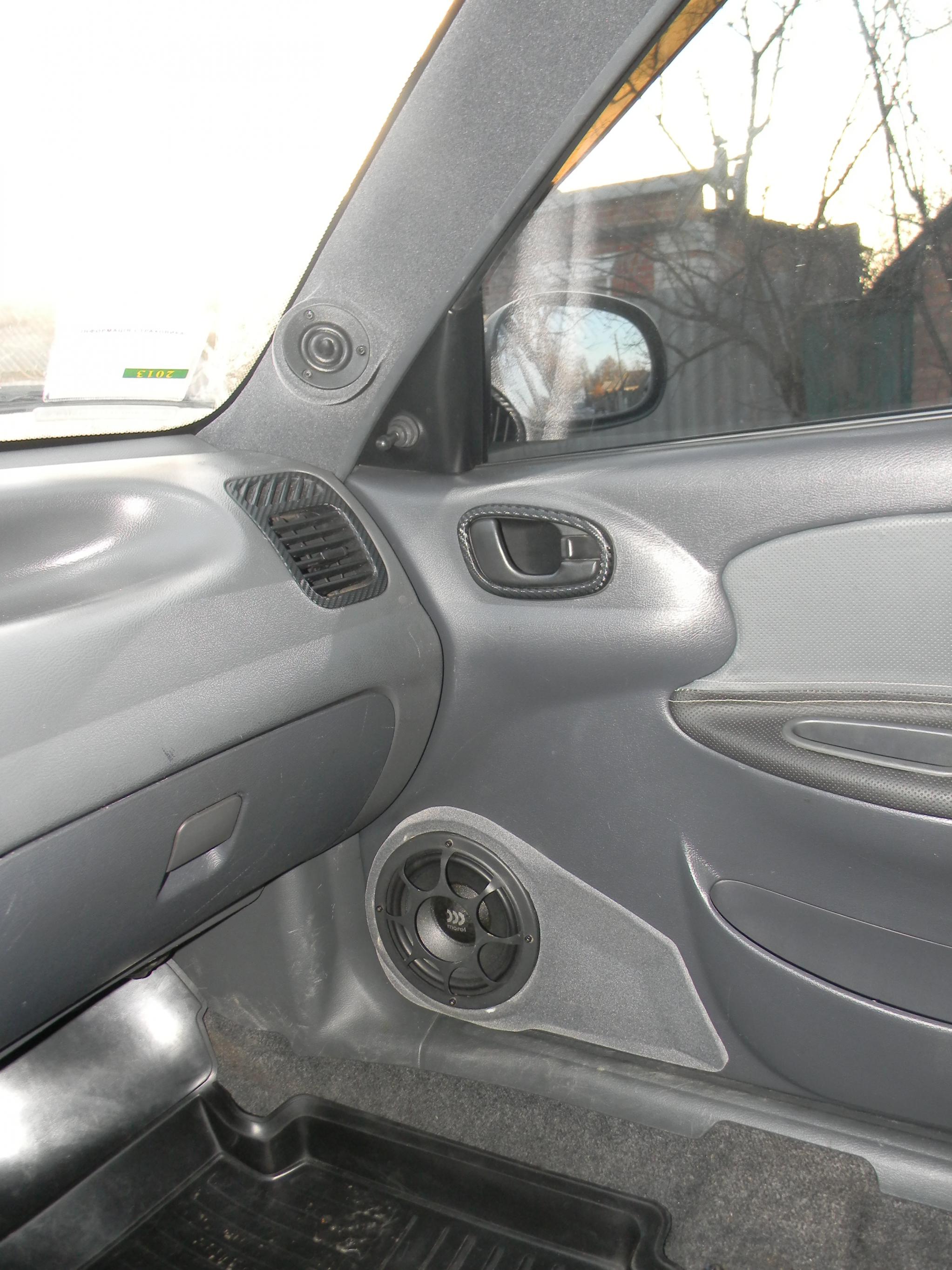

С выбором мидбаса morel dotech ovation 6 мне повезло больше, любовь с первого звука на данном этапе меня устраивает даже более чем, середина четкая, в двушку вот только басовый потенциал желает лучшего, но я на 90% уверен что это мой косяк инстала ждем тепла дверь будет переделываться, уже есть идеи ждем возможностей! пока так:

а почему Вы так выставили ориентирование ВЧ? как то близко к торпеде, к углу. А смотрят аж в плафон, чтоли (центр крыши).
Старый 13.04.2014, 12:53   #15
Sl@von
Аватар для Sl@von
Регистрация: 27.02.2014
Сообщений: 132
Репутация: 22
По умолчанию Re: Lanos_2007_Se
Они направлены не на плафон, просто не удачно выбрал ракурс фото, направление левого ВЧ на правое ухо водителя, а правого на левое ухо пассажира, так как в ланосе ооочеь объемный салон пониже опустил, что бы подальше отдалить пищ от уха, в целом сцена по высоте нормуль
