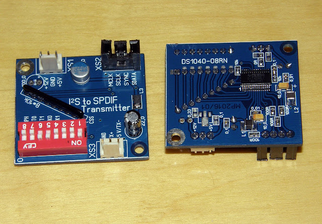

Передатчик S/PDIF.
Цена 300 грн.
Может кому понадобится для вывода цифры с головы, плеера и т.д... то есть, если в голове установлен ЦАП - можно подхватить I2S и превратить его в SPDIF.
Выход передатчика можно сделать под коаксиал или оптику.
Напряжение питания передатчика 5 вольт, можно сделать на 7-16 вольт.
Передатчик сделан на DIT4096, но можно поставить и DIT4192.
Сейчас осталась одна готовая платка на DIT4096.
Самих печатных плат осталось еще штук десять.
