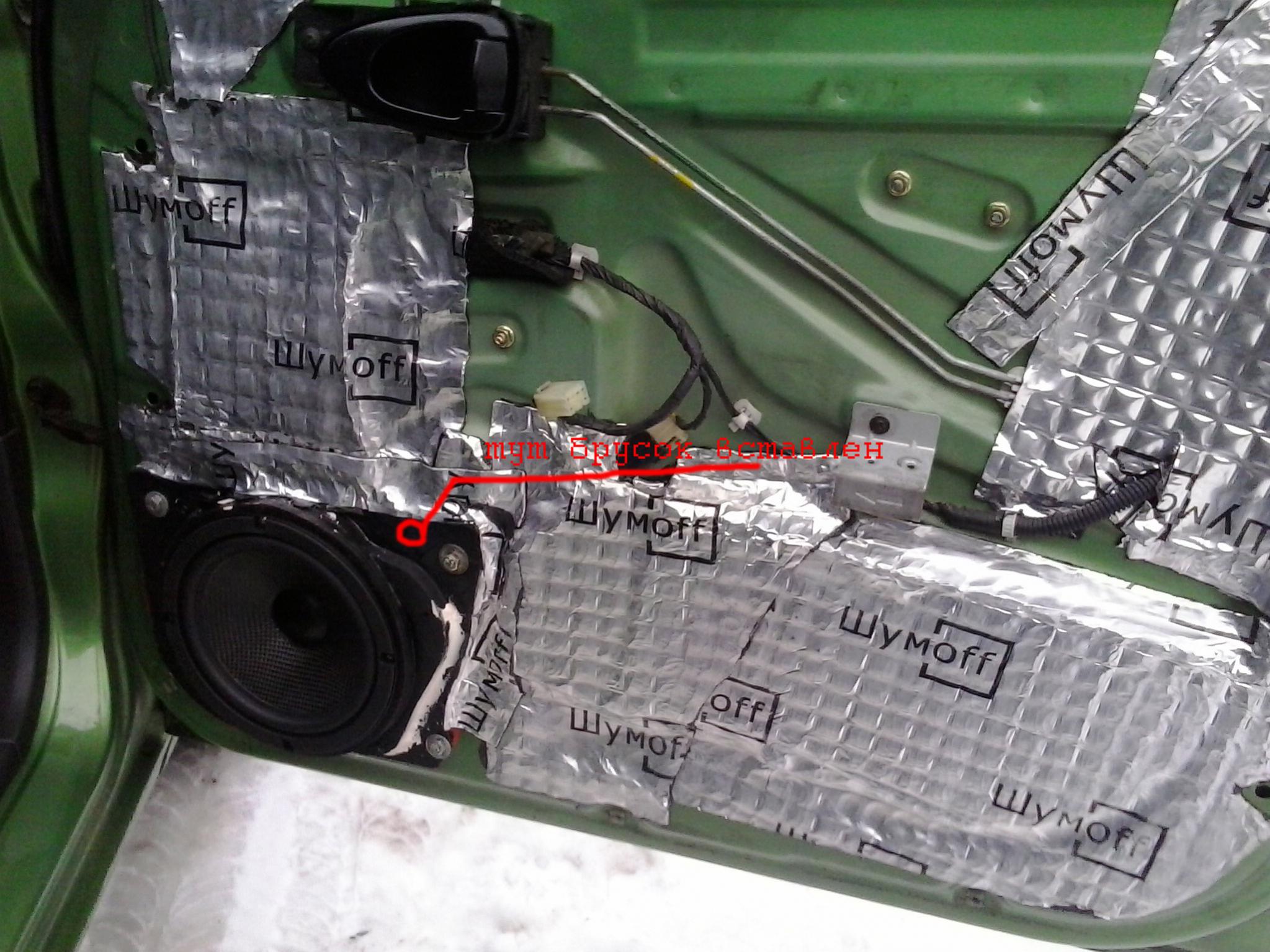

Доброго времени суток! Выношу на суд знатоков свою скромную инсталляцию в ланос, сильно тапками не кидайте, так как я в этом деле начинающий. Система и внешний вид в процессе будут дорабатываться.
С чего бы начать? Ах да, описание системы.
ГУ - kenwood KIV 700
Головки фирмы Focal трёх полосные
Сабовое звено Auditor RIP 300P
Усилок для фронта kicx KAP 21
Усилок для сабвуфера prology r2
Два конденсатора суммарной ёмкостью 3 фарада.
С чего всё началось. В начале у меня были установлены динамики фирмы auditor rip 130s в фронт, и rip165c в тыл. Играло от магнитолы. Не понравилось, играло звонко, без деталей, нижний регистр еле уловимый. Немного позже был приобретен комплект focal, и понеслось... Крутил по разному, двигал СЧ и ВЧ динамики по высоте и расстоянию до слушателя, в итоге решил лепить это дело в стойки лобового стекла.
Двери были зашумлены, и вырезаны для НЧ головок проставочные кольца.
Подключалась трёха через кроссовер из комплекта, граница раздела между сабом и НЧ динамиком на 60 герцах.
В планах на весну сделать фальш стенку в багажнике, и стэлс короб для 12 саба, окончательно зашумить всю машину и перетянуть стойки винилом.

дверям ланоса помогает только усилитель из фанеры(етс), установленный вертикально или горизонтально от- и до-, ну и соот-но закрывание всевозможных оставшихся отверстий в двери
Если ты возьмешь рукой за край своего подиума и пошатаешь его - то все сам поймешь
Приготовить нч в этой машине - ой как нелегко

+ к тому еще сделать распорку между филенкой и трубой безопасности. Если лень - то можно хотя бы просто вставить брусок между трубой и правым верхним углом подиума. (на левой двери - левым верхним.. ) Правда стекло не до конца будет опускаться, но на это можно закрыть глаза. Сам подиум можно и нужно сделать как бы с трех частей, которое к основанию идет с раскроем. (см. фото) Это даст возможность избежать тоннеля. Ну и закрыть все техн. отверстия жестко.
Если нет вообще желания конкретно готовить двери, то лучше сделать подсидельники, тем более в трешку! Вот только динамики придется другие на НЧ искать.

дверям ланоса помогает только усилитель из фанеры...
с этим я согласен, Усиление фанерой вы имеете ввиду на всю нижнюю часть двери сделать? И ещё были мысли сделать общий объём с картой двери, предварительно её обесшумить. Я так водительскую дверь сделал, отдача немного повысилась. Что ещё можно? Бруски ставить не буду, стёкла надо что бы опускались полностью, так что не вариант.
