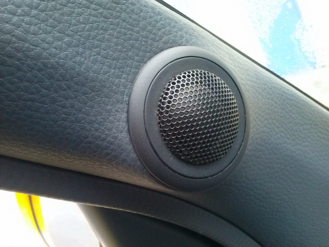

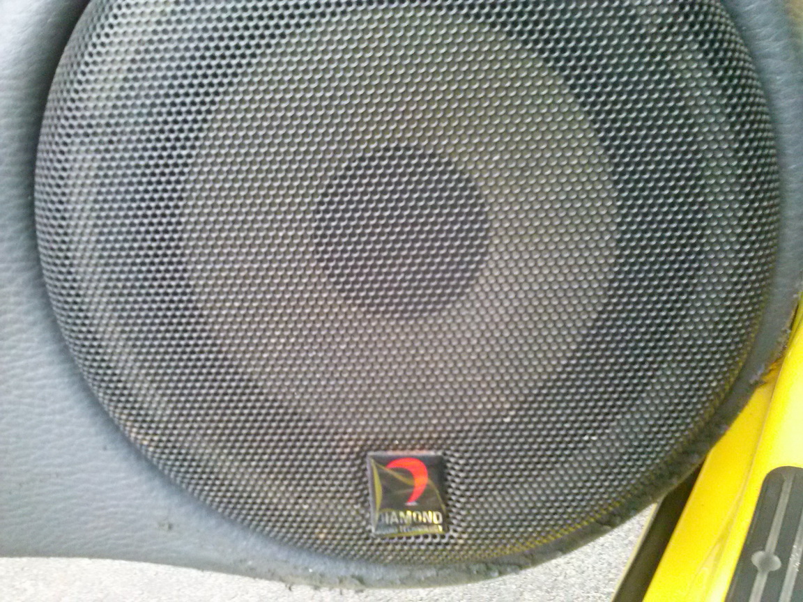

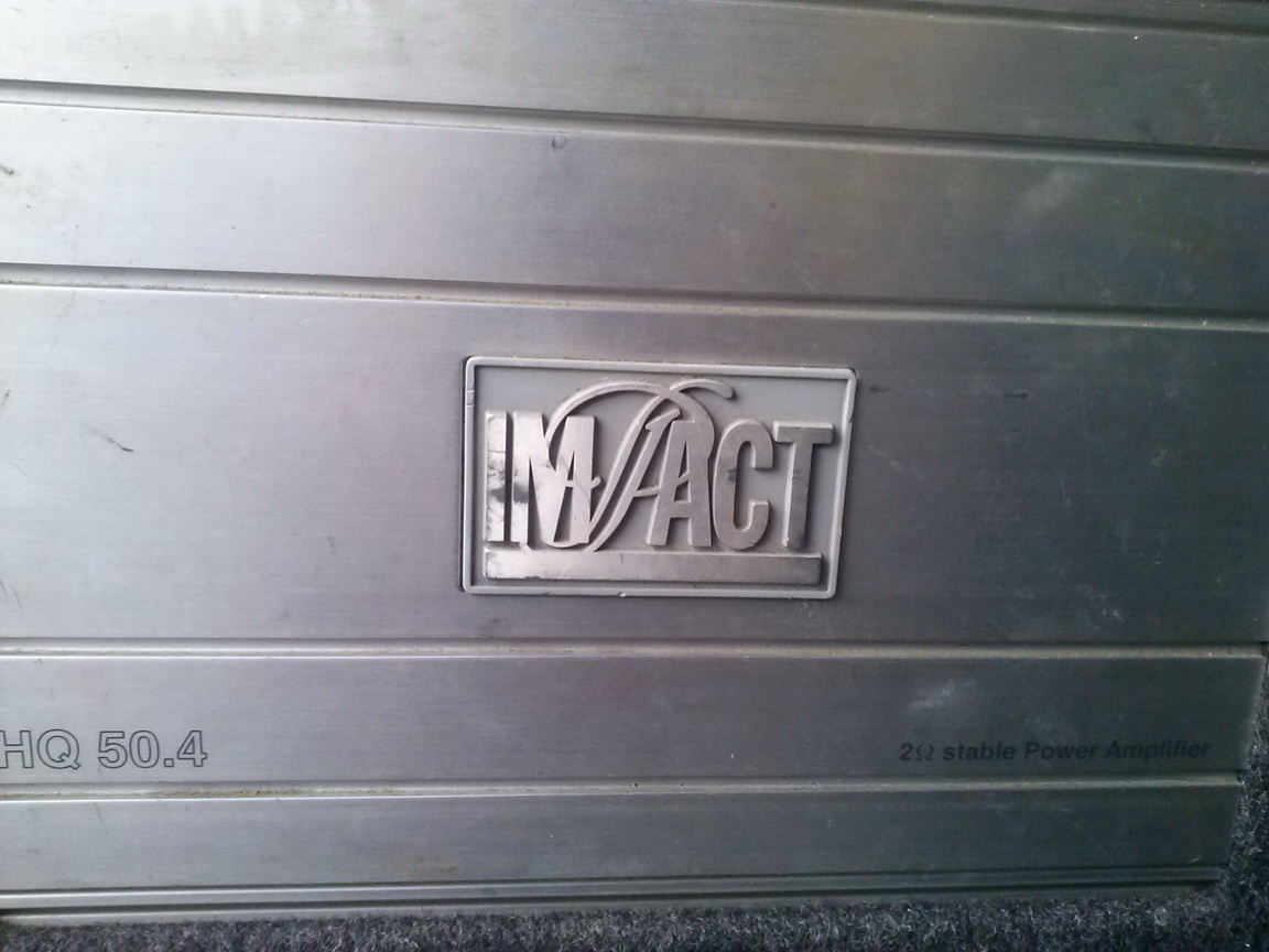

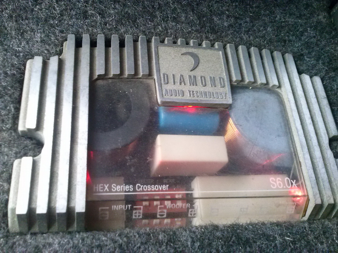

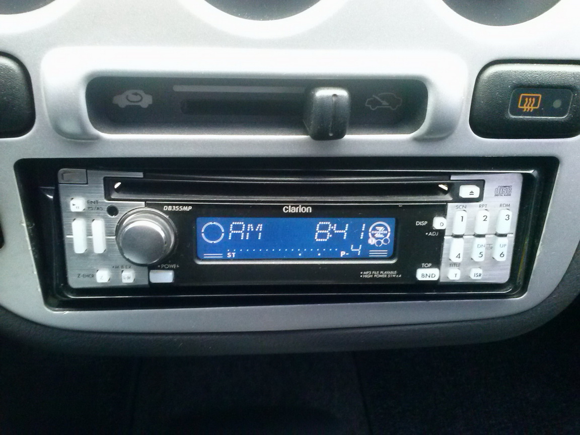

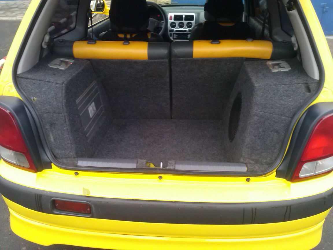

пару фото. Сори за качество

Если да то етот усилитель нормально не справляеться с ним. Можно сделать поканальное усиление и добавить усилитель на сабвуфер.Либо поменять сд рессивер и оставить так как есть.А если сильно не разбираитесь лучше подъехать к специалисту или к однофорумчанам для настройки .

Судя по железу, то система была серьезней того аппарата что стоит во главе, возможно стоит копнуть поглубже происхождение данного инстала!
Если ставится задание прослушевание музики с флешка+мр3, то аппарат можно брать любой с поддержкой флешек, если приследуется задача слушать из флешки качественые записи (*Флак, *вав), то Пионер как рекомендовали, ДжиВиси 921, 90...

А акустика богатая интересно что хозяин наверное снял (поменял магнитолу ) а до аккустики руки не дошли- поздравления.
Здесь есть с чем и над чем работать ...

Цитата Еще и напрвление твитеров поменять бы не мешало.А какой сабвуфер стоит тоже хекс mac dady?
Твитеры отрабатывают вроде норм., хотя.... Ну я б не лез в стойки, уж оч все там аккуратненько, да и кожей поверх затянуто.
Саб DIAMOND. К нему никаких претензий. Выдает так - что в груди все переварачивается. Вцелом гармонии неуслышал. Да и шумка для такого авто такого класса далека от идеала. Хотя под обшивкой все оклеено.

Далі кросовери свої можеш викинути... і підключити поканально на 4х канальний підсилювач ВЧ і міди окремо (ГУ дозволить правильно порізати і настроїти двохполоску). А на саб докупити додатково якись моноблок! Це буде найкращий варік!
