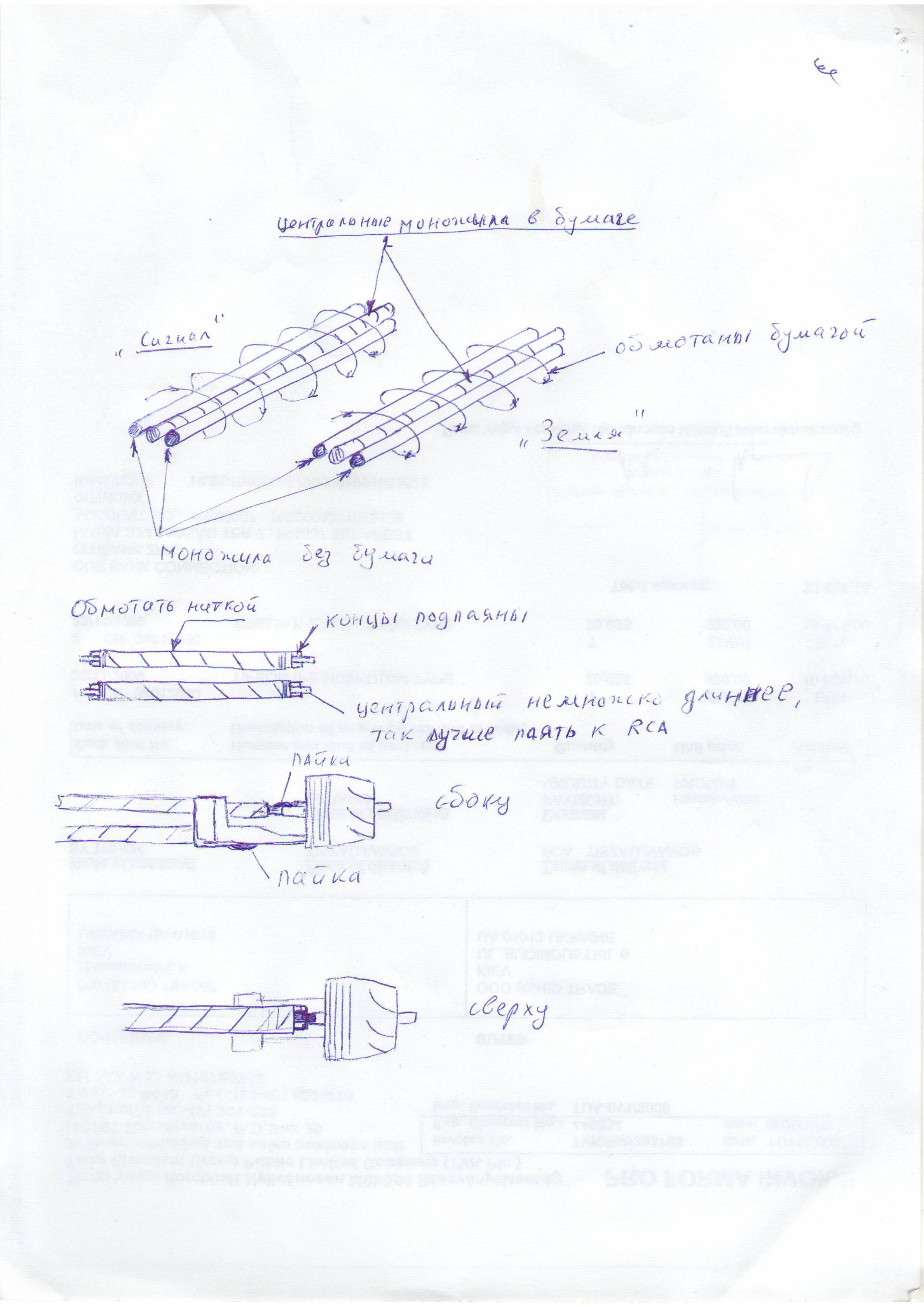

попробуй ось такий, з мідної моножили(не в лаці) 1,2-1,5мм(не квадрата), максимум на шо потратишся, це РСА. Результат почуєш сам, інший ставити не захочеться. Попробував його, так і остався в домашній системі.
