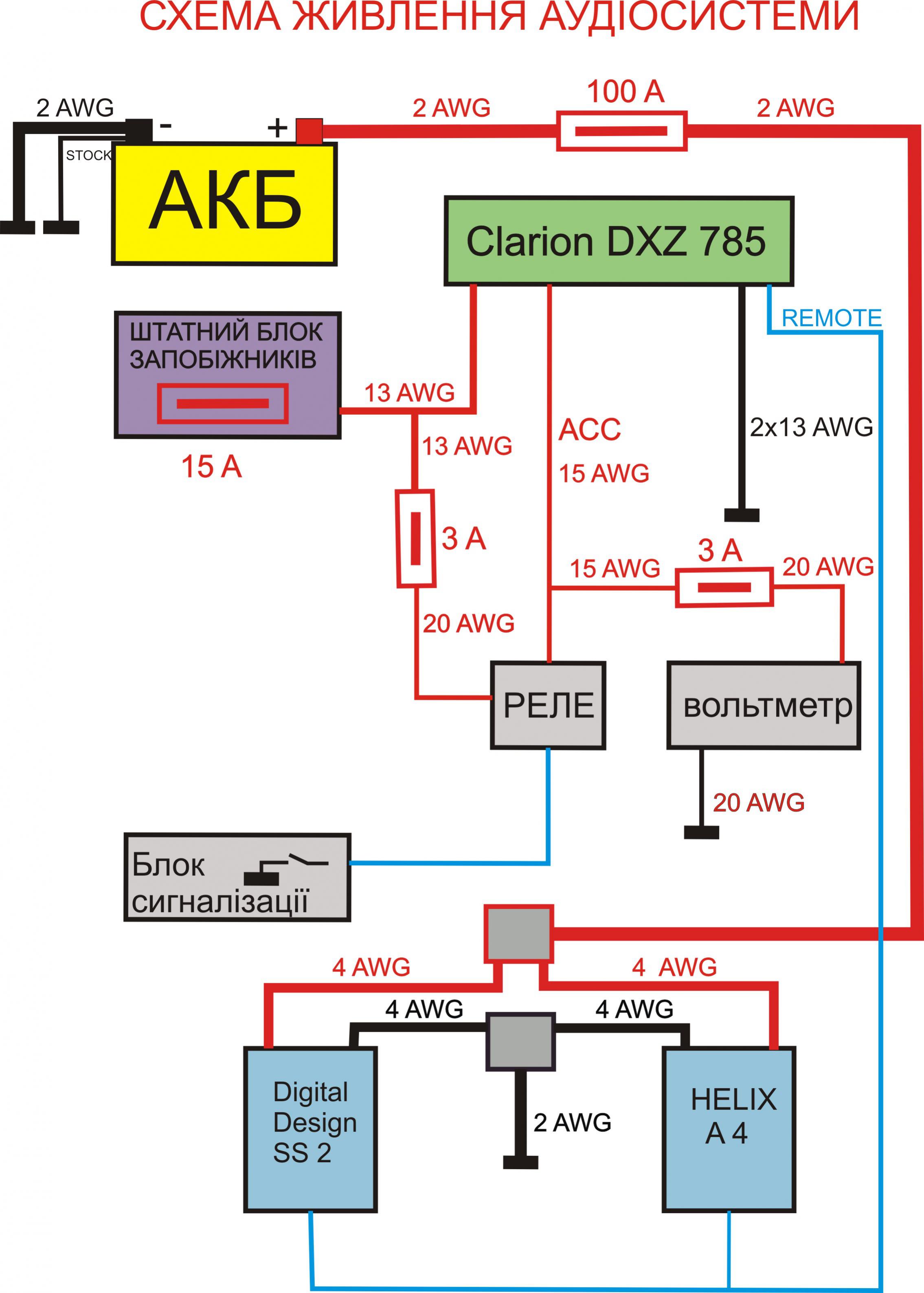

Всё да не всё, лично я б доколупался
П 4.2.1 пункт 4 Если силовой кабель меняет сечение то номинал преда выбирается в расчёте на наименьшее сечение. В противном случае необходима установка дополнительного преда В ТОЧКЕ СМЕНЫ СЕЧЕНИЯ!!!
От 13 Га отходит 20Га на реле, судя по схеме пред 3А не в точке изменения Либо в штатном блоке должен стоять под 20Га то есть не более 5А Во така фигня малята
А я, а я, а я візьму провід 20га заміню на 13 і нафік тоді не треба того прєда на 3А. Ну?
Аьо якщо відстань від прєда до дочки зміни січення буде 5 мм -тоже знімите бали?
Про сигналку-ви всі неуважні!!! Сигналка не подає ніяких 12 вольт, вона замикає масу, для чого захищати провід маси?

Сообщение от Владимир Посмотреть сообщение
Вова! Нэ нэрвуй КАЖДАЯ цепь должна быть защищена СВОИМ предохранителем У тебя там их две - одна на ГУ вторая не реле! Один твой штатный пред не спасёт,если сечение не меняется - подбери пред под 13Га (под рукой нет таблицы)
Даже если будет 3 мм до точки смены - сниму Если увижу эти 3 мм
Про сигналку - все внимательные, ты бы сам сначала правильно презентовал - вопросов было бы меньше

Юра! Ну опыта то поболее у тебя Я просто читаю Правила , а по ним - уже говорил выше, пред - только на силу реле для ремоута

Ясно. Cхемку підкоректував
А шо я в сигналці не спрезентував? там показано що замикається маса.

если по цвету провода то там не масса а ремоут магнитолки. ИМХО может возле реле добавить значёк массы (а то я не оч заметил внутри реле логотип да и подумть можно что это просто контакт) и провод перекрасить в чёрный?

ОК!Поменяй только провод от реле на сигналку на чёрный во избежание путаницы и не забывай что вся твоя куча соединений (скрутки-спайки) должна быть отражена в документации(фото)

Да нарисуй нормально (по электрике) вид реле, т.е. обмотка, группа, и все будет понятно , не зависимо от цвета. Цветовая диффиренциация у каждого производителя разная, и определять по цвету назначение провода -- опрометчиво!
О цветах в авто:
-Тойота: Масса - черно-белый или коричневый, плюс - синий
- немцы: масса - коричневый, плюс -- красный, черный
- рено, пежо: непредсказуемые комбинации всех цветов радуги
- ну и т.д.
Поэтому только правильно нарисованная (электрически) схема может доступным и понятным образом показать коммутацию проводки.
