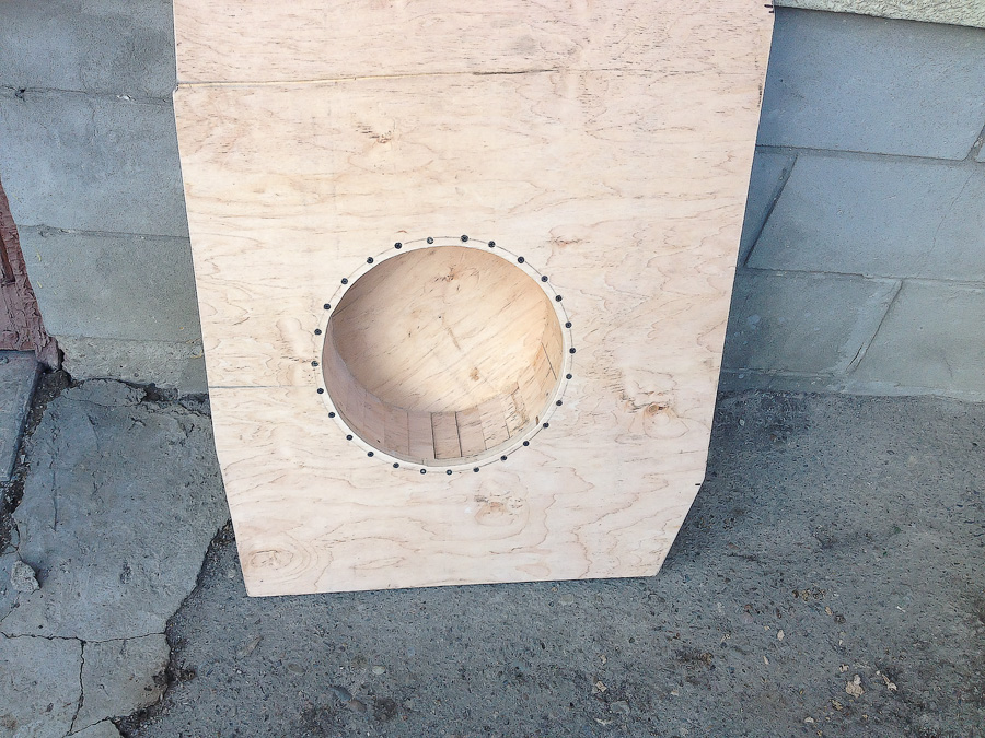

Два шари я даю щоб не фрезерувати заглиблення для динаміка, ну і де я візьму фанеру товщиною 36 мм...

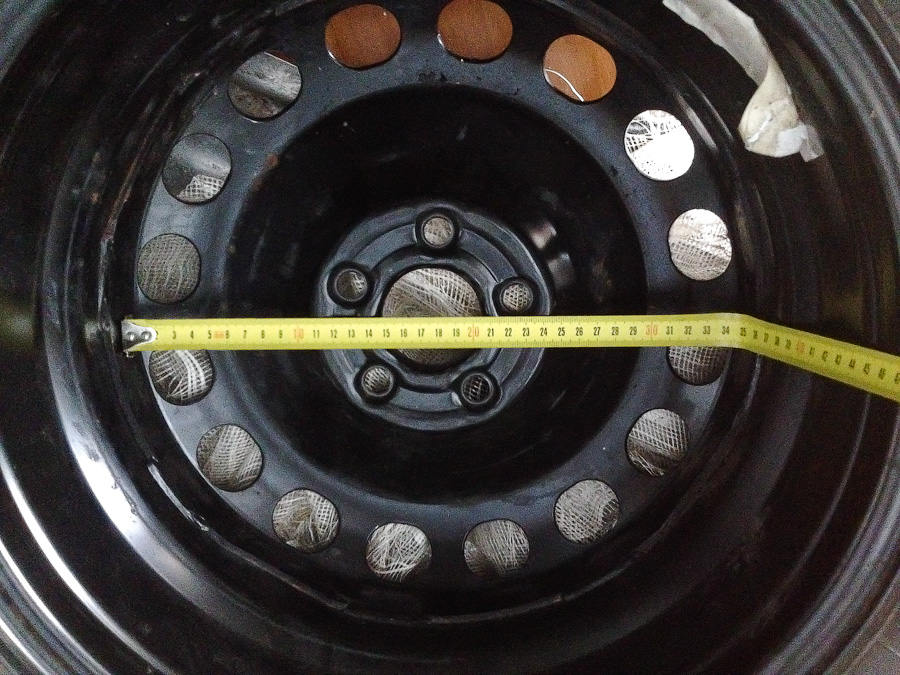

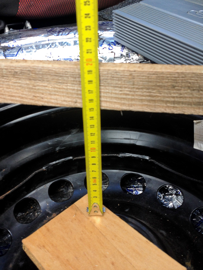

Випав сонячний день і я приступив до виготовлення ящика саба з використанням ніші в запасному колесі. По замірах і обрахунках в ніші колеса спокійно набирається 10 літрів чистого об"єму. Заповнювати вирішив циліндром використовуючи фанеру 18мм, шурупи і клей ПВА. Після чого ззовні щілини були замазані сумішшю клею з дрібною як пилюка тирсою. Після висихання клею, в наступний сонячний день буду залишки "шпатлівки" зішліфовувати. Далі буде...

Вовчик, а сколько объема? 10л не мало будет? Это вроде AudioArt RW10, если не ошибаюсь. у меня был такой давно, ему минимум 15 литров нужно
Энтерпасворд вне форума   Вверх
Старый 05.02.2015, 20:57   #6
Володимир
Аватар для Володимир
Регистрация: 17.03.2007
Сообщений: 2,807
Вы сказали Спасибо: 94
Репутация: 373
По умолчанию Re: minimal
Без врахування динаміка об"єм 22 літри

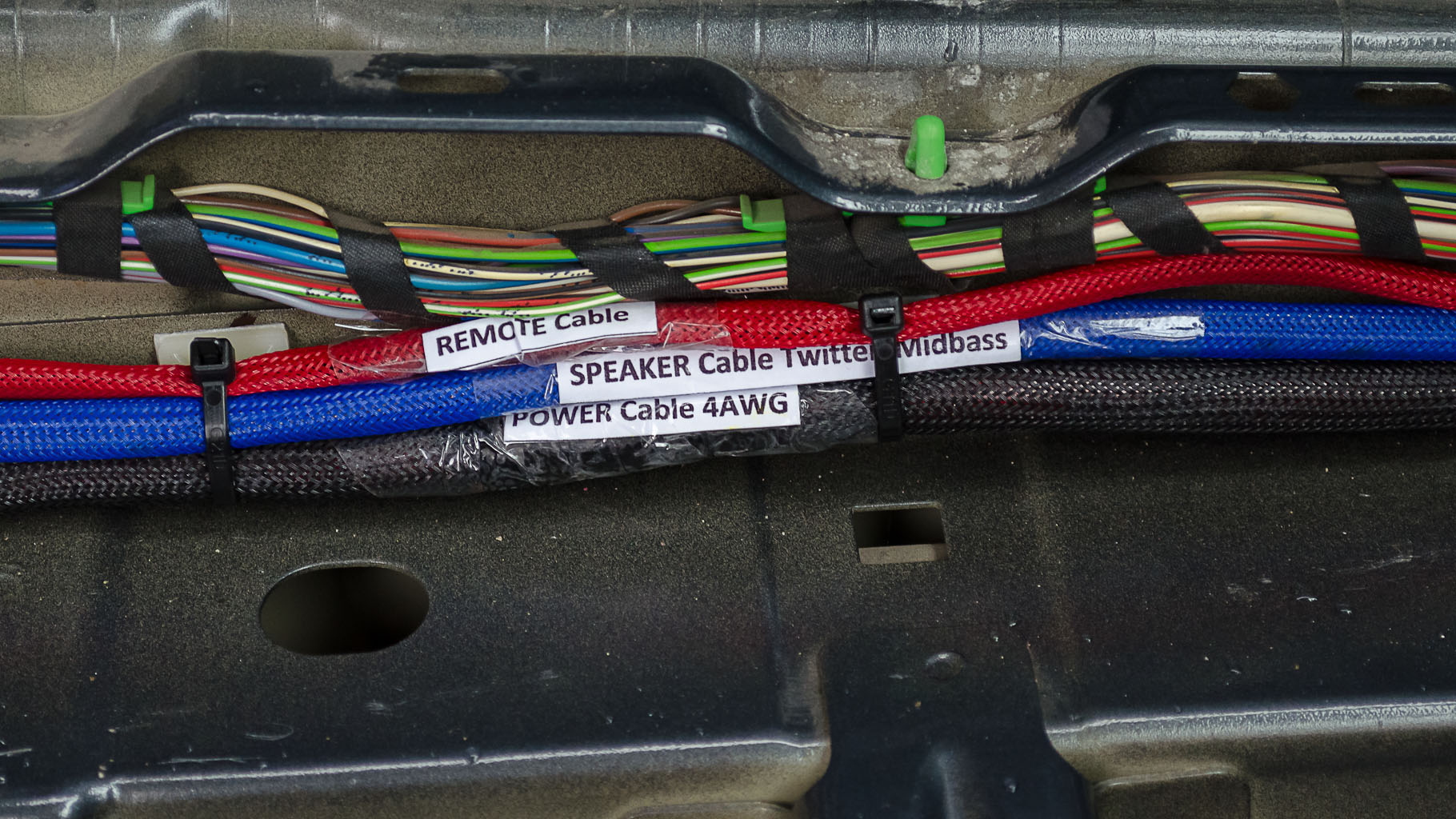

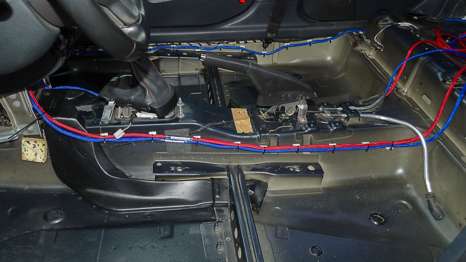

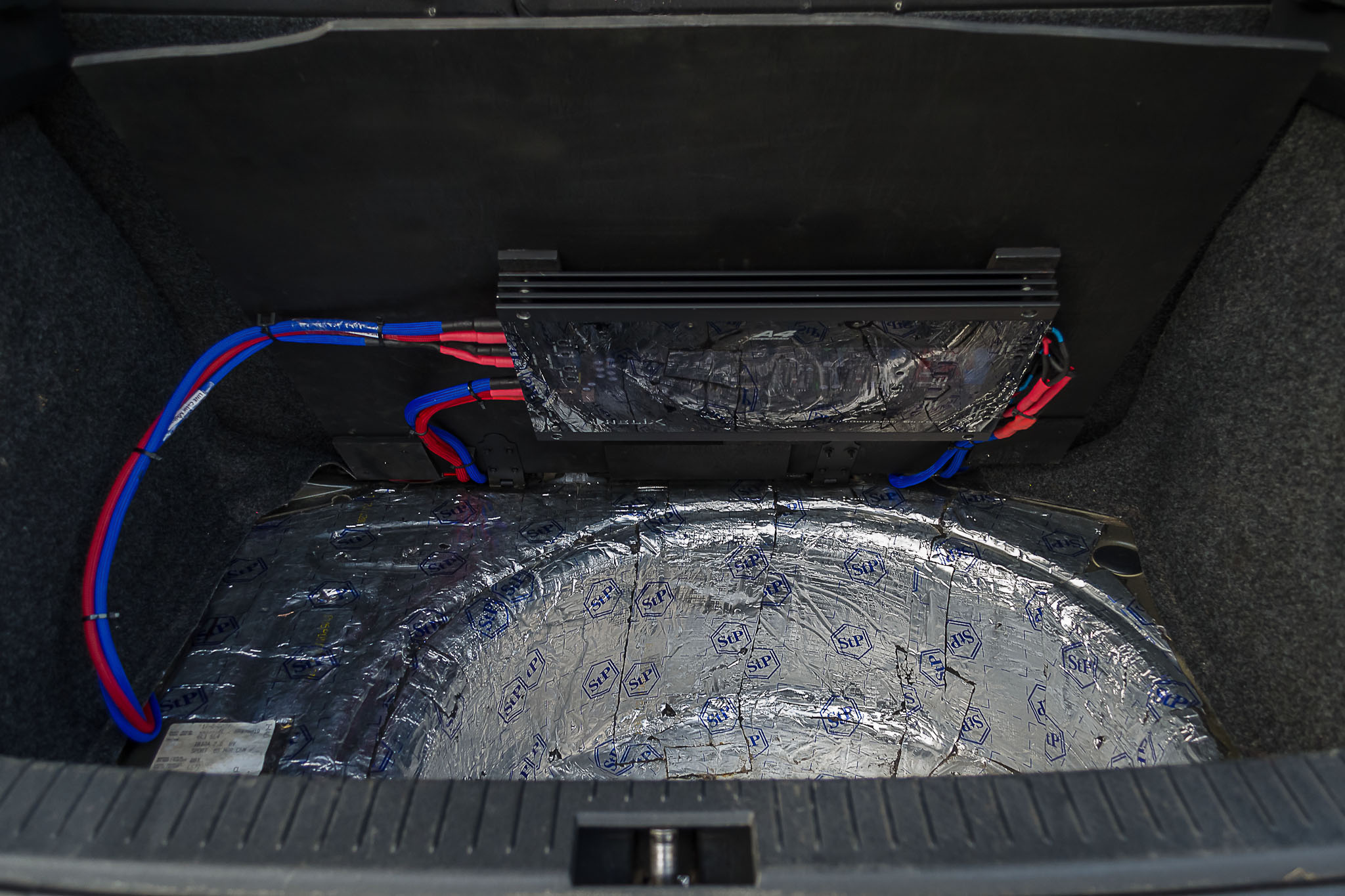

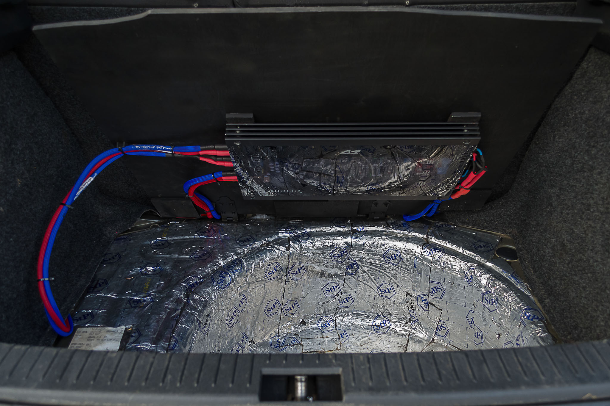

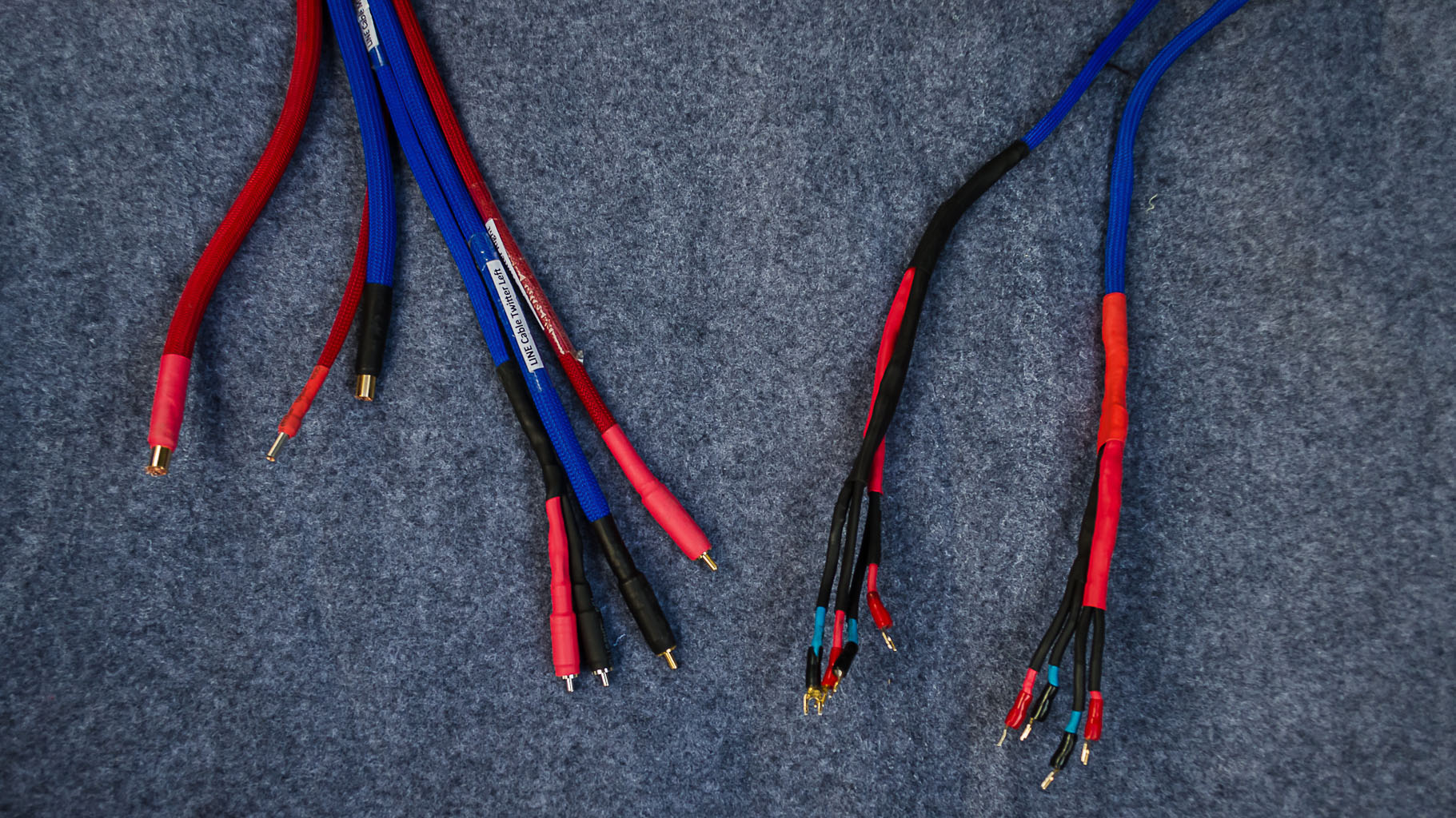

Організував проводку в салоні.

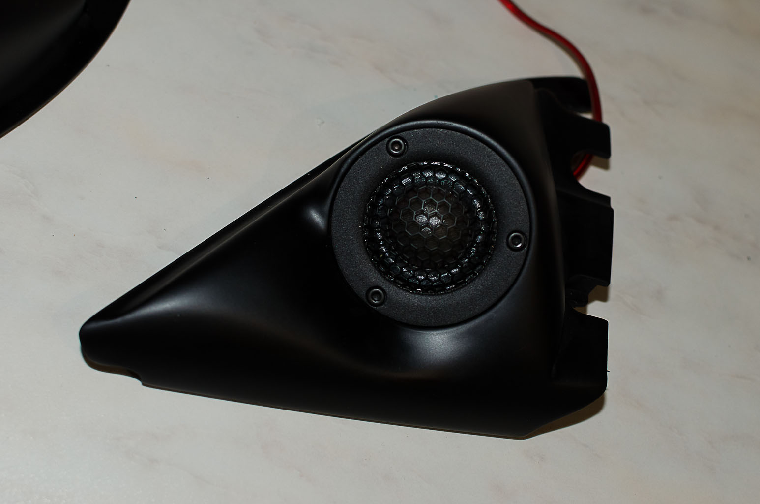

Симпатичні "цицьочки" получились

Володя, подиумы красивые и аккуратные, НО!! мне представляется,что условная "впадина,, в которой они оказались ,может вполне сыграть роль рупора, в определенном диапазоне частот... На оси излучения может и незаметно, но при небольшом отклонении головы.....думаю эффект проявит себя...

Прозрачная термоусадка - отличная вещь для крепления маркеров.
Ну а в общем, и проводка и цицьочки -
teqtor вне форума   Вверх
Старый 25.05.2015, 11:46   #14
omel
Аватар для omel
Регистрация: 25.01.2010
Адрес: Каменец-Подольский
Сообщений: 684
Вы сказали Спасибо: 35
Репутация: 176
я почему-то думаю что это скотч
omel вне форума   Вверх
Старый 25.05.2015, 23:57   #15
teqtor
Аватар для teqtor
Регистрация: 23.07.2013
Сообщений: 201
Репутация: 58
Та я почти уверен, что это скотч... Поэтому и говорю автору, что прозрачная термоусадка - отличная вещь! ... на будущее, так сказать

Класно зроблено, але я мабуть таки відмовлюсь від цієї ідеї (марно перевів матеріали і час). В ніші запаски поселиться балон газу...

Так ты из зажигалки сделал огнИво?
...и эта... стисняюся спГосить... а чё шильдики на проводах не на нацианальнай мове?
я того буржуйського не розумію
nik_on_off вне форума   Вверх
Старый 26.05.2015, 20:36   #19
Возраст: 61
Ага.
Тем более что "линейки" обозначаются как Signal-cables, а не как у Вовки
http://autozvuk.org/forum2/attachmen...6&d=1432497092
Поедет на Евро - там глаза выпучат
Старый 26.05.2015, 20:58   #20
Володимир
Сообщений: 2,807
Репутация: 373
Да, тут я протупив, не сперечаюсь... на мові було б прикольніше
