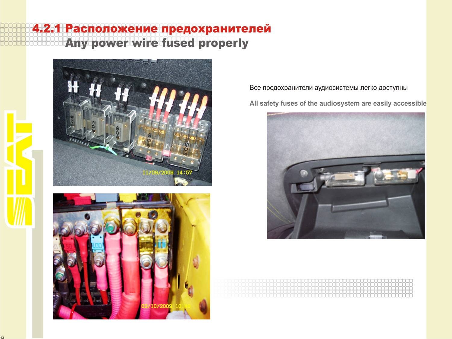

Юра! Ни в коем случае не буду с тобой спорить - опыта инсталляторского тебе не заниматьУ меня стоят такие - главный минианл(ну типа такого) на уси АГУшки в бардачке на питание бошки вообще телевизорный тонкий со вставками под диаметр соответствующий Поверь,никаких проблем за 2,5 года не было
А теперь просто ситуация - какой нибудь ответственный этап(финал),непонятно отчего вырубается система что легче поменять когда пот на жопе и руки в тряске а судьи дали определённое время на устранение проблемы - минианл или агу?

А что меняет смысл? Ну и так же написАно - ВСЕ преды должны быть доступны для осмотра! А что, штатные преды производитель ставит так что к ним надо добираться только разобрав полмашины? Ребята,не морочьте голову себе и судьям - делайте по Правилам и не будет вопросов:yes3
пс Предлагаю не хламить здесь ветку а кому интересно - выложить свои схемы и задать вопросы в разделе Соревнования в ветках кто куда готовится - IASCA,ЕММА,СКЮЧеллендж и так далееДумаю так будет правильнее и проще
Жаль никто не понял, о чем речь. Имелся ввиду пред самого гу (на задней стенке) И вдруг судья захотел (список причин опускаем) его осмотреть. А участник закрепил его допустим намертво (от пионеров) или съемная пара ключиков осталась дома в коробке. Полагаю нужно готовить мет. тросик нужной длины (раз уж ВСЕ преды к осмотру) и съемнички под рукой иметь? Или до такого маразма не дойдет?

Понимаю сарказм,сам через это проходил Так что ж запрещает после таких подсказок включить фантазию
Ещё раз повторю - вы невнимательно читаете!!! ГУ можно запитать двумя способами - от АКБ или от штатной колодки (ну типа от прикуривателя) Нафиг вам тогда ещё и пред висящий на проводе штатном - отрежьте нафиг и всё
Ребята! Укулючаем мозги с такими подсказками,ну не всё ж разжевать и в схему положить

Понимаю сарказм,сам через это проходил ГУ можно запитать двумя способами - от АКБ или от штатной колодки (ну типа от прикуривателя)
Тут как раз понимание 100% и вопросов нет
Так не висит же кака такая, а в задней стенке.... исходя из намека понимаю так-пред нафиг и в точку питания на плате ГУ впаиваем нужной длины провод (или вместо преда перемычку) а пред в удобном месте для обоюдного удовлетворения сторон. Теперь окей? Заранее спасибо за пожалуйста

В правилах- ВСЕ преды должны быть доступны для осмотра!

Ты меня видимо не до конца слушаешь
Если на ГУ питание от АКБ - пред до 40 см и доступ!!!
Если от штатной колодки - там свой пред и доступ есть!!!
ВСЁ!!! Про остальные можно забыть!!!
От оно - последняя строчка! Новичкам обратить ВНИМАНИЕ! С той же долей секунды прощелкал тогда.Питань нема.Борису спасибо. Любое гу рулит!

Расставим все точки над i
Предохранителем мы защищаем ПРОВОД, номинал должен быть не больше рекомендуемого по сечению, если питание ГУ организовано от АКБ либо от штатной колодки - там есть свои преды (номинал опять таки должен соответствовать) - про преды НА ШАССИ ГУ либо выносные на коротких проводочках от ГУ можно забыть! В случае перегорания последних по любой причине - это проблема участника как он будет к ним добираться! Все преды относящиеся к проводке должны быть доступны для визуального осмотра!
Провод ремоут предом не защищается! Если на ремоут стоит реле (механическое либо электронное) провод питания нужно защищить предохранителем
