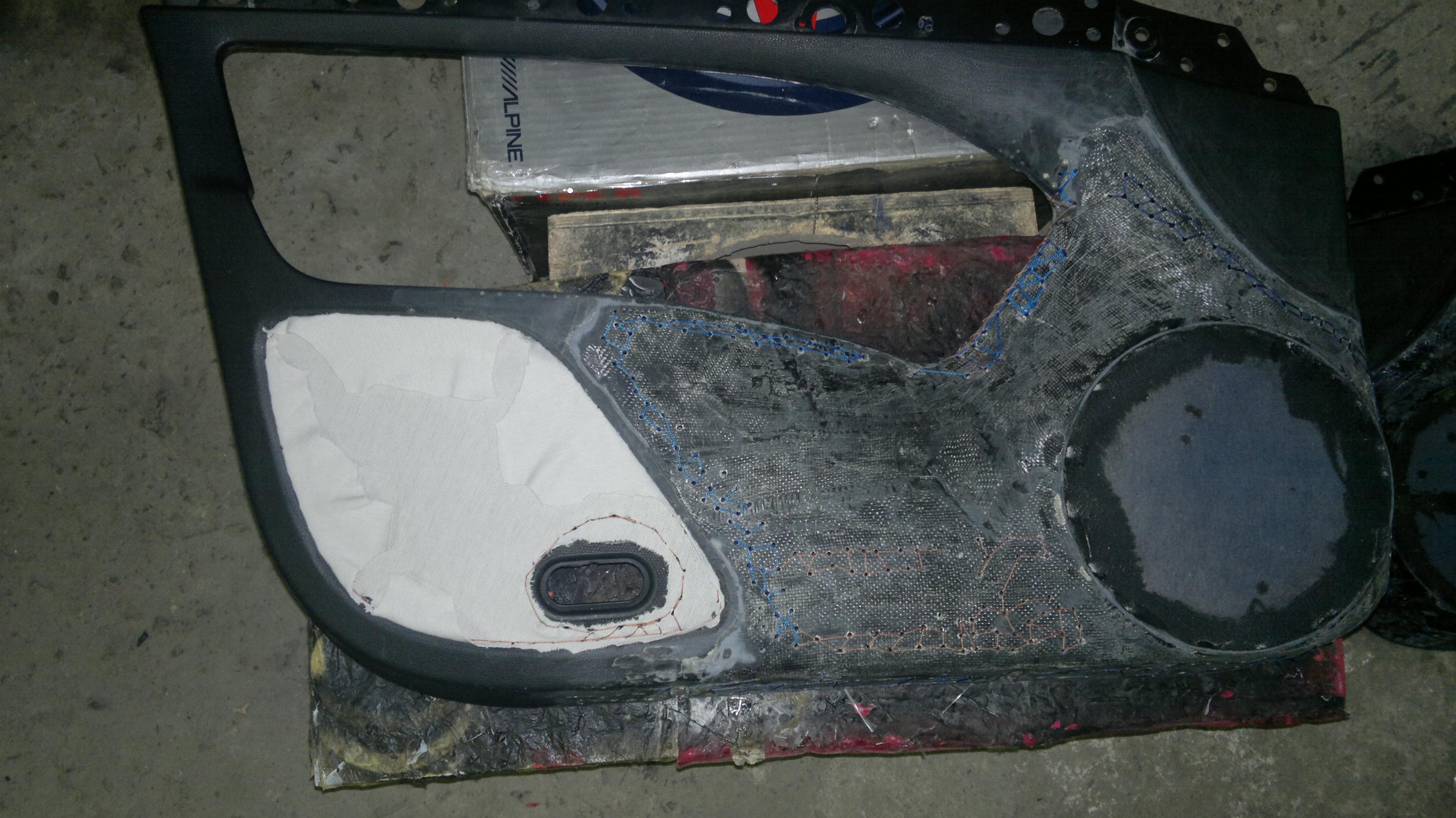

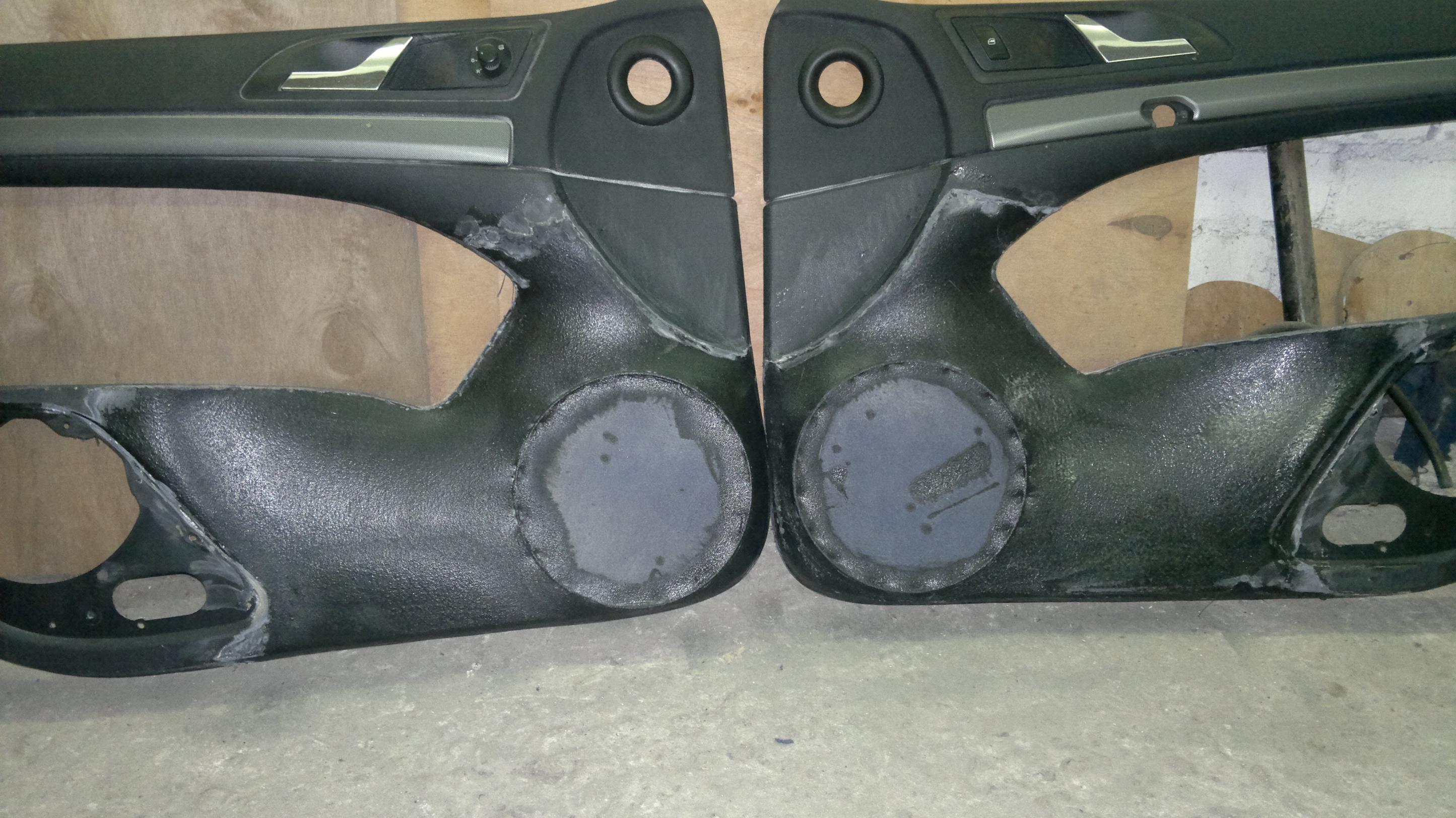

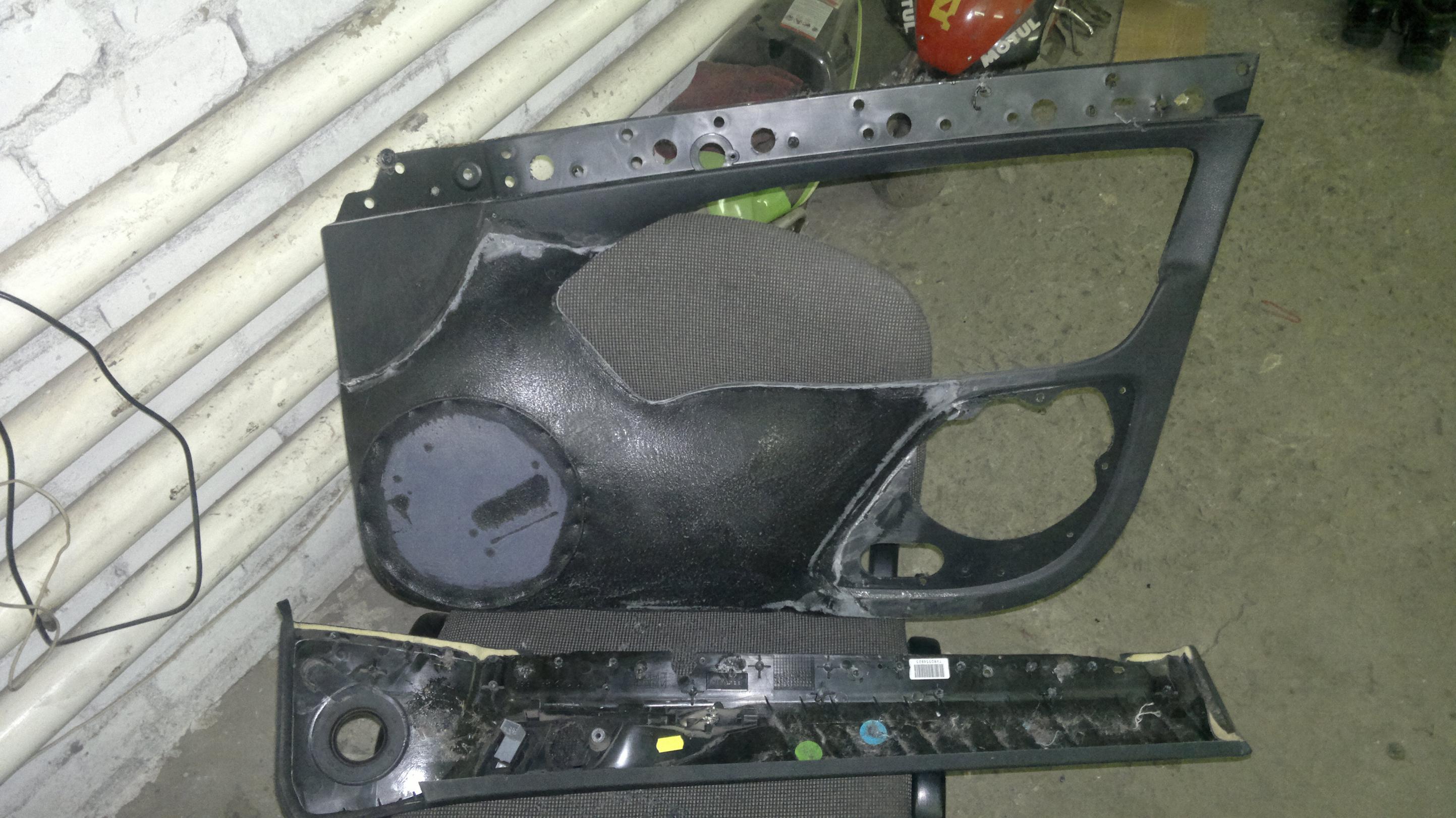

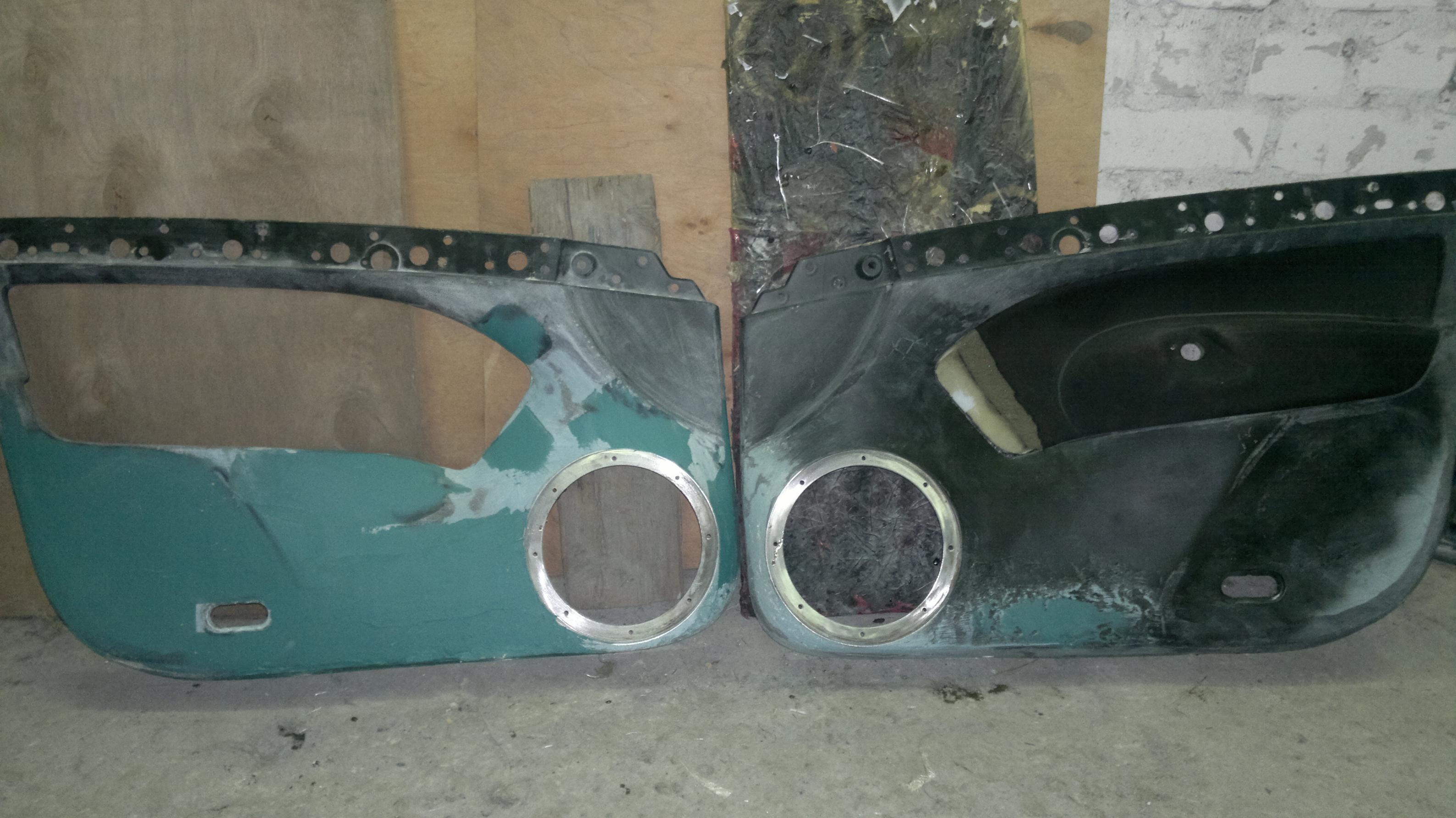

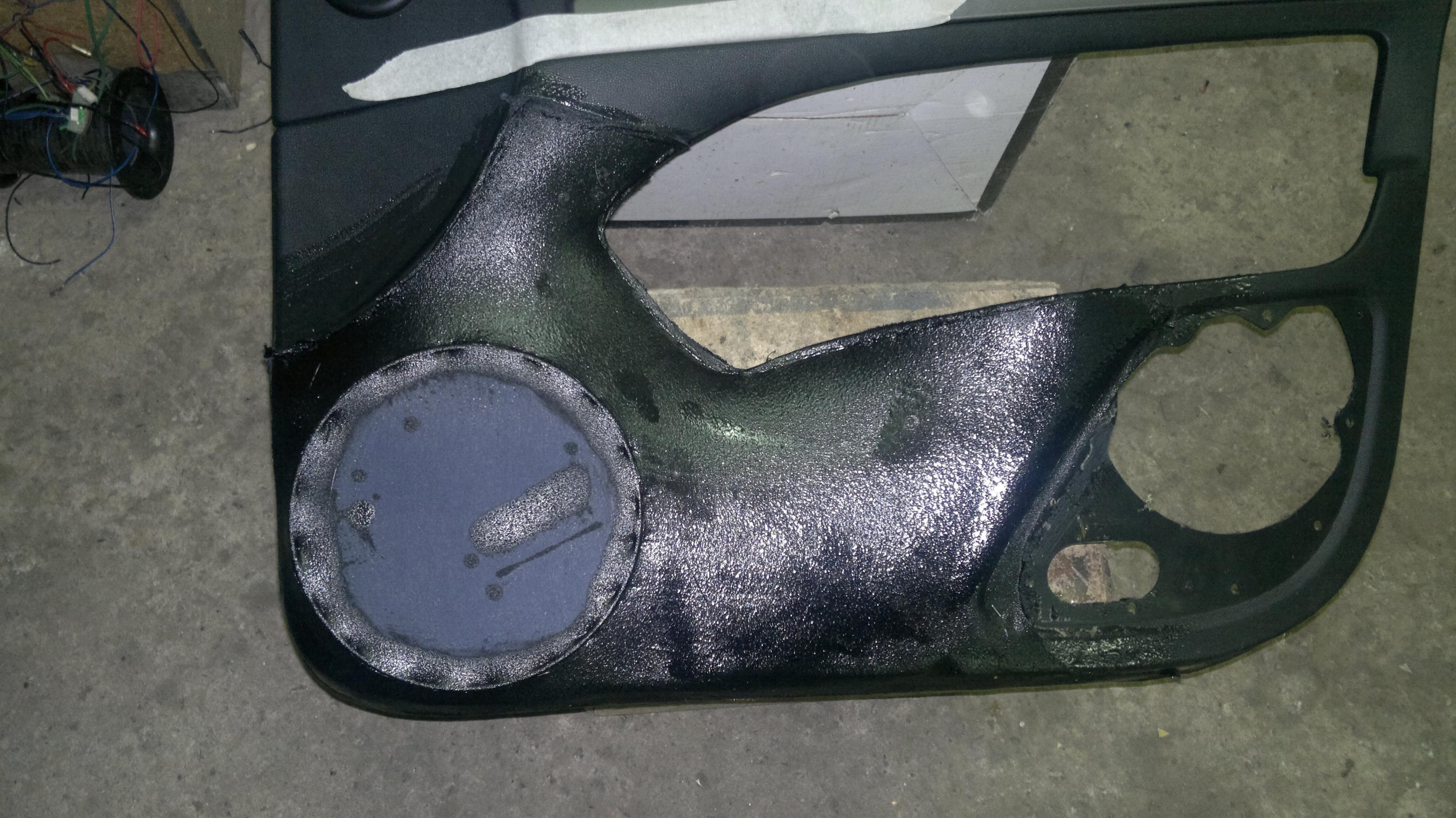

Как по мне , наверно проще что то выше уровнем поставить , чем твикать аппаратуру , не благодарное это дело . Операционники поменть еще можно , но по нормальному нужно с питанием проца тоже поработать , а это немалые финансовые вливания . На тему целесообразности твиков на форумах много тем перечитал , твик оправдан только в случае попытки влезть с "дешевым" затвиканым железом до нормального уровня в низкий класс на соревнованиях , это как в тюнинге можно тюнинговать жигули , а можно купить просто субарика .

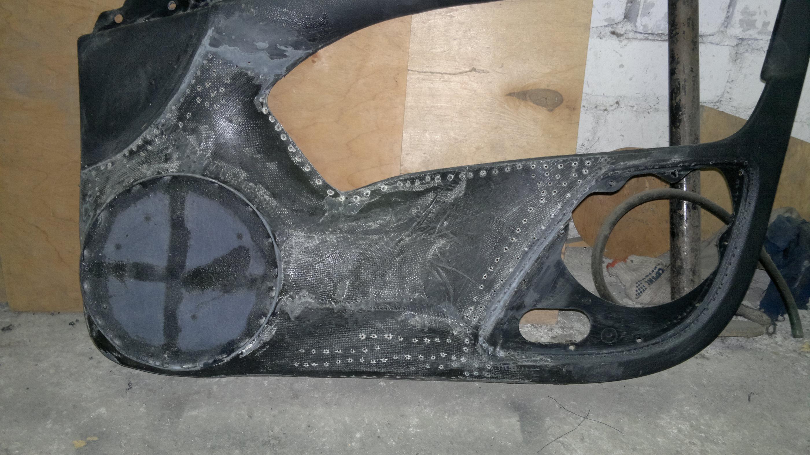

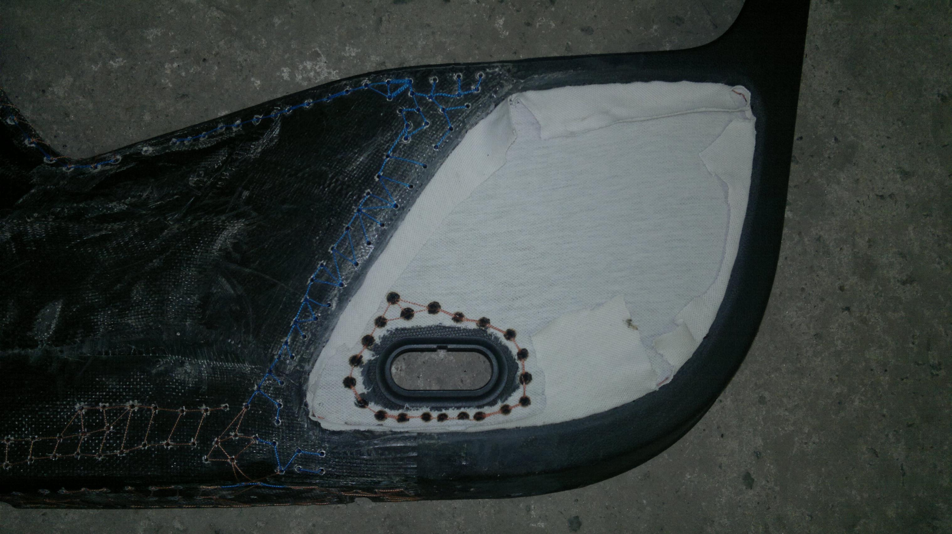

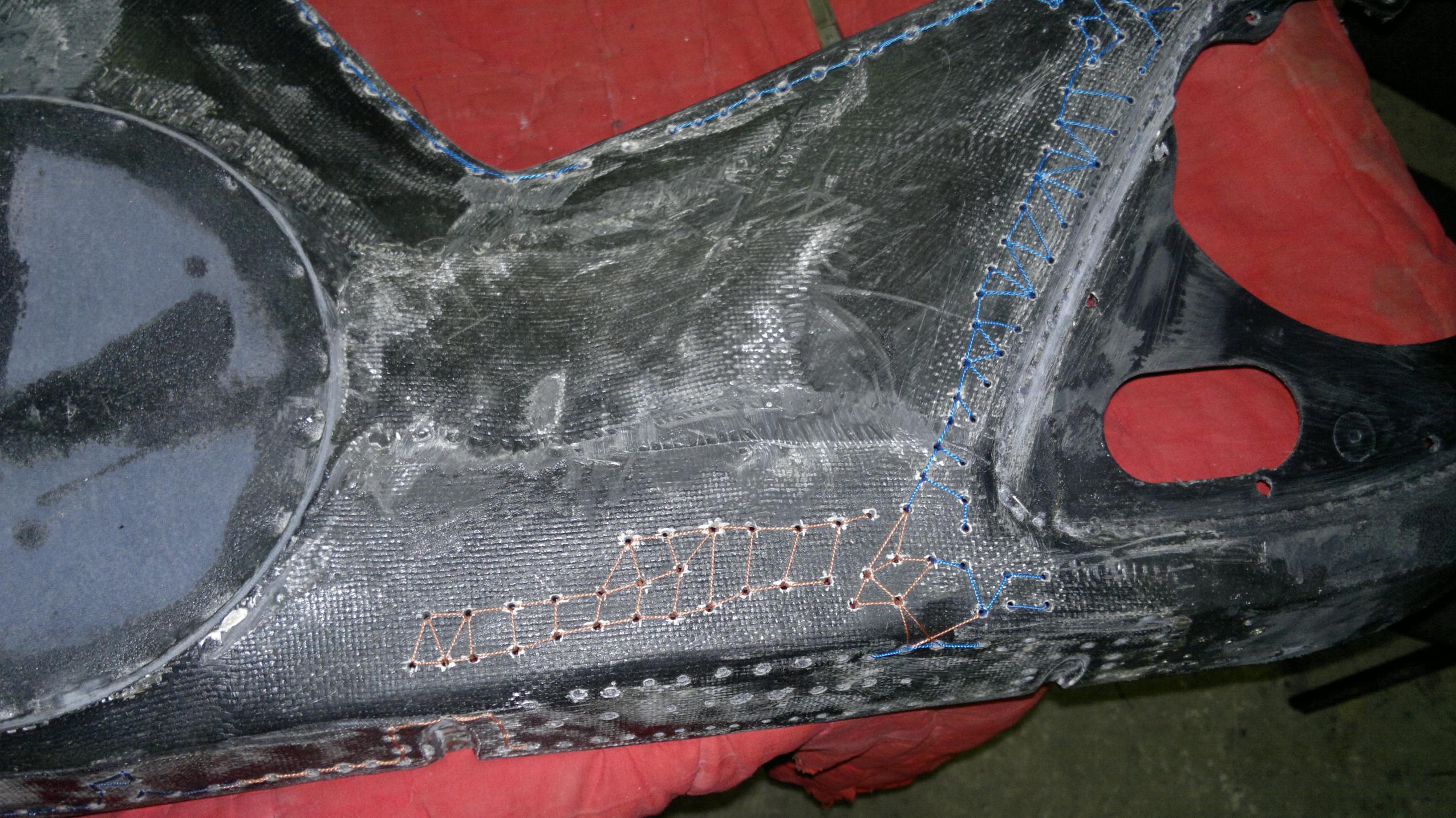

что то немогу понять, зачем эти дырочки?

По умолчанию Re: Шкода А пять
Так как полиэфирка имеет свойство плохо приклеиваться к пластику, "дырочки" что б пришить стекловолоконную скорлупу к карте.

Сообщение от barik Посмотреть сообщение
аааё ёпт там нитки
а мож лучше степлером?
ну всмысле проще

аааё ёпт там нитки
ну всмысле проще
Оно то может и проще , но мы легких путей не ищем . не каждый степлер пробьет слой смолы со стеклотканью и слой пластмассы . И нитка с двух сторон пропитывается и становится скобой . Степлером можно пробить первый слой стекловолокна в местах где нету плотного соприкосновения с пластиком , а сверлом аккуратно засверлил и ниткой так же аккуратно прошил .

Двери прикольно получаются.Когда ж финал........Хочется так сказать товарный вид...... полуфабрикат хорош ,главное не испортить.
Шо ж владельцы просто субариков, их просто тюнингуют то , не пойму.......
По опыту сделал мой знакомый сервисник для меня уже 4 штуки 700(1) И ещё 3 в очереди .Это Всё Системы сделанные на протяжении года полутора.Есть возможность оценить разницу так сказать в живую, было- стало на одном тракте.Разница значительная и самое важное адекватная фин. затратам.Темы на форумах эт хорошо.......Но я если советую то только из личного опыта.Если интересно в чём разница ,№ тел. у Вас есть.Не люблю клавиатуру долбить, да и обсуждение такое начнётся........
По дверям , признаюсь подсмотрел у вас , сам переход с верхней неровной плоскости в нижнюю плоскость , мне очень понравились как выглядят вами сделанные двери в А5 где ящик в двери . Думаю завтра карты поедут на обтяжку . Там вид щас еще лучше . Пытался сам подготовить , счухиваю шпаклевки больше чем накладываю рука не набитая , короче шкурить это не мое .
