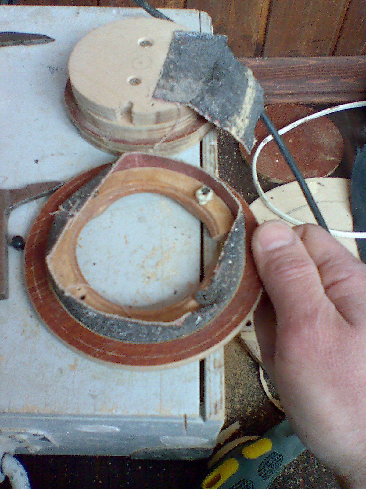

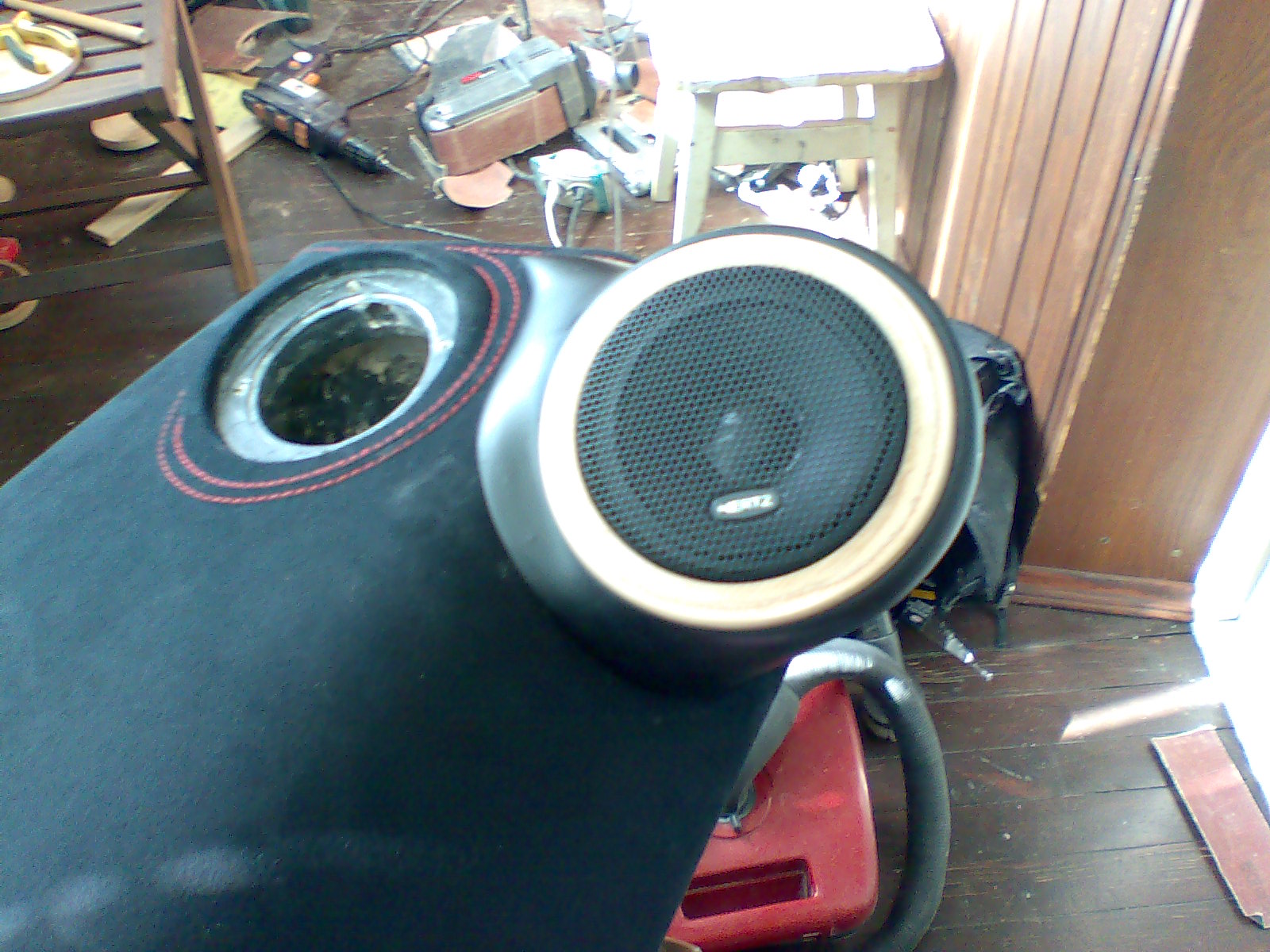

Чем вырезать подиумы? Лобзиком то понятно, руки вроде прямые, но если честно, то кривовато выходит, может есть еще способы. Где-то видел сообщение о какой-то фрезе, но не могу найти. Подскажите пожалуйста.
Не утомили, сами такие
Таки лобзиком,пилка для ламината с зубом вниз,медленно и печально с лёгким нажимом....
нас никто не торопит....
Если нужно отверстие "как на выставку" можно на торец выпиленного диска присобачить наждачку суровую...
.....и делать вид,что добываешь огонь ...примерно так... нужны были кольца под сетки...
Пилка для ламината, понял
Будем пилить вечерком, потом отчет сделаю о проделанной работе, бедные мои соседи
