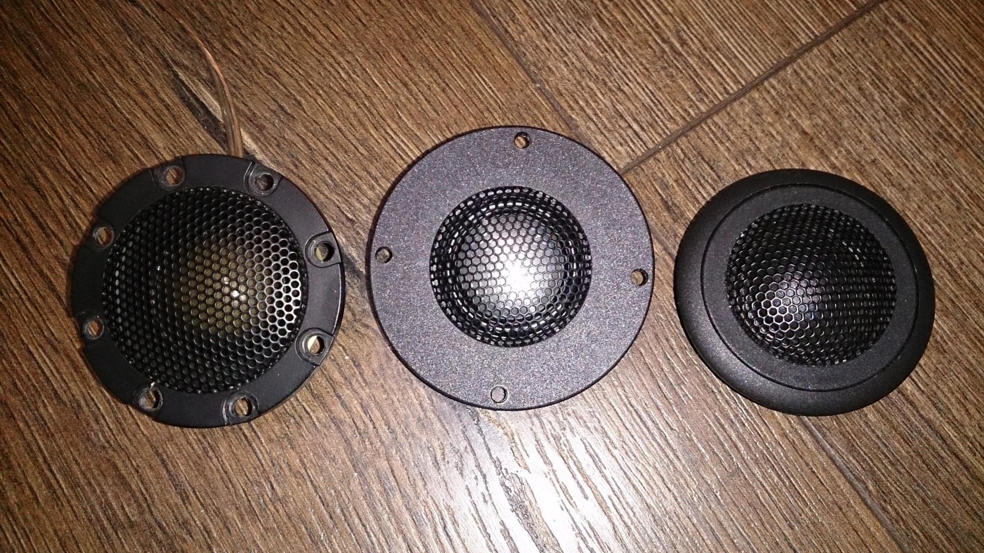

С НЧ со временем стало всё понятно - Даймондовские Хексы играют отлично, но всё же не глубоко. Они просто неплохо очень спелись с моим сабиком и очень неплохо дополняют друг друга. Может и поиграюсь с другими мидами (Статусы лежат), но то уже летом. Сейчас другое - всё никак не определюсь с Твитерами.
Выбираю из 3 моделей в наличии:
1. Carpower dt284
2. Carpower d25Ti
3. родные из комплекта Dimond HEX600 (те что шелковые).
Голова к сожалению нормально ничего не режет. Кто как посоветует порезать усилителем JL Audio 300/4?
А ещё вопрос такой - какие лучше всего кольца в подиумы делать под твитеры? Из чего? Фанера? Алюминий? Реально добиться какой-то универсальности (+/-)? Или определиться с Твитерами, сделать под них стойки и не мучать никому мосг?
Спасибо.
