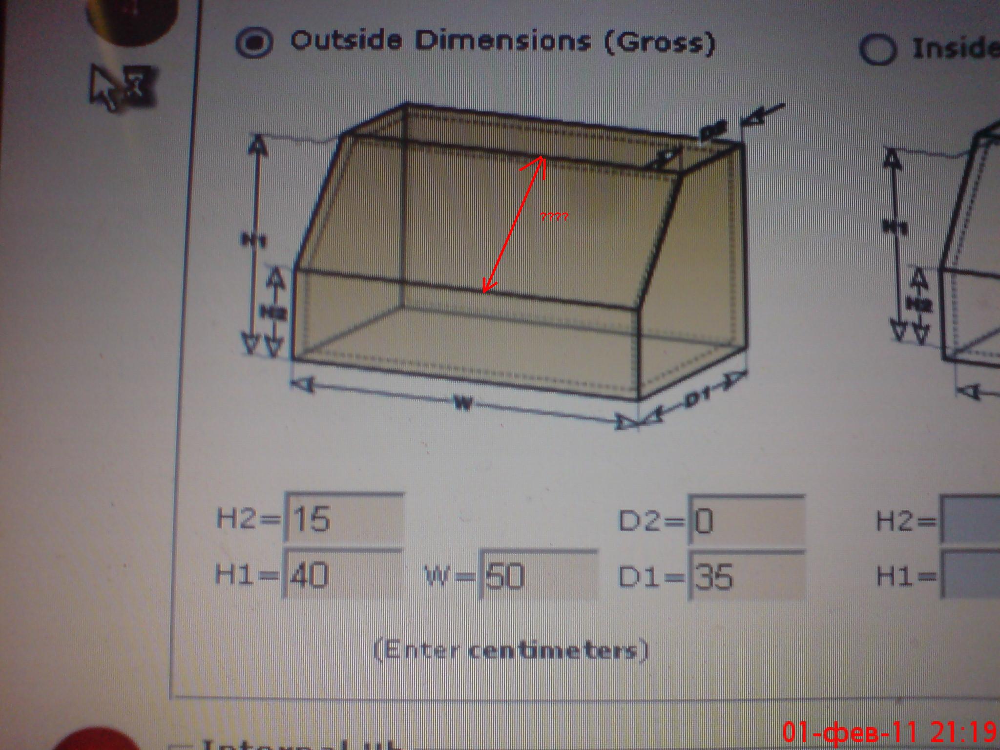

кто может в таком яшике розчитать Фазик на 36 Гц ??? сдесь обьём 35,16 Литра

При настройке 36 Гц и объеме 35 литров: нужен порт диаметром 10см (вентиляционная/канал. труба) длиной 43 см.

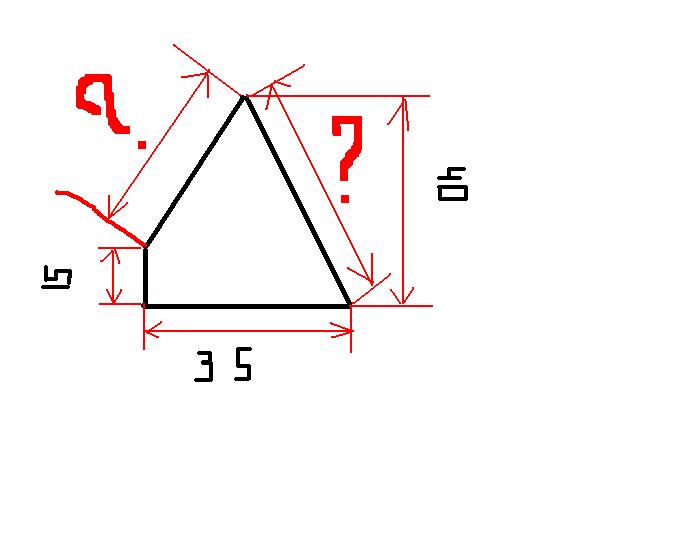

кто розчитает? какая длинна получается етой доски(обозначено крастным) и задней стенки?

Геометрия 5-й класс.
Не можешь рассчитать - начерти на листочке и измерь линейкой.

43.
А задняя стенка это какая?
П.С.: Рисунок не полностью соответствует заданным параметрам.

там верхней перегородки нет. Д2-0
по моим подсчётам передняя получилась 30см
а задняя 45
(неправильно?)

Я так понимаю, что высота конструкции одинаковая (Н1). Значит и задняя стенка равна высоте.
Дно и задняя стенка перпендикулярны?

вот вид сбоку. (я уже посчитал

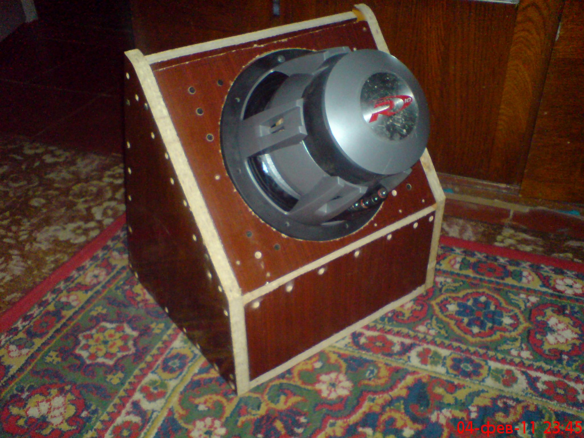

получился вот такой яшик. Обьём 30л. подскажите длинну и диаметр трубы для настройки 36Гц? и есть ли разница между полипропиленовой или гофрированой трубой, какие изменения

Ни каких гофрированных труб... Чтобы даже рядом не стояли...
чё так категорически? могу фото дать где в приличном на вид коробе стоит гофр.труба
:sos: Обьём 30л. подскажите длинну и диаметр трубы для настройки 36Гц?:sos:
