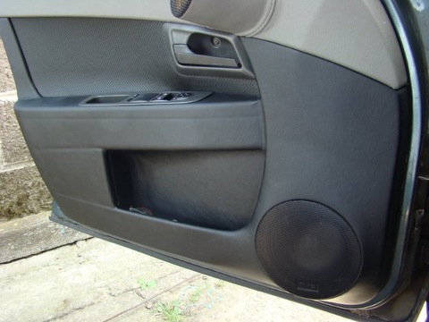

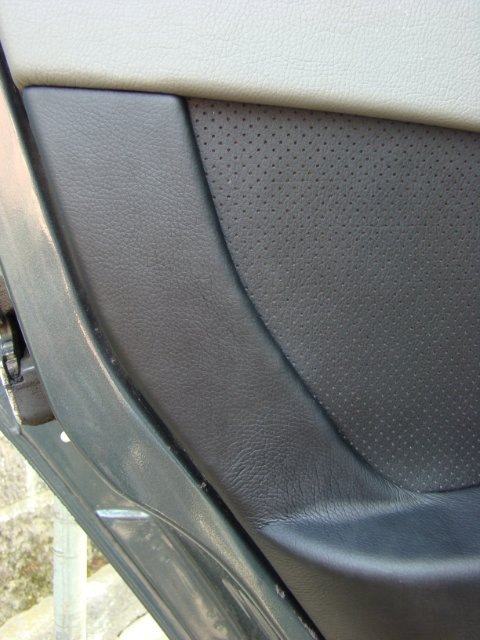

Сообщение от barik Посмотреть сообщение
уже с обшивкой, облагораживание продолжится когда найду теплый гараж или (чего не особо хочется) до потепления )))
Вот как я себе сделал:

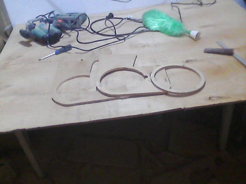

делаю без колечек, лучше сделаю из фанерки с углублением под фланец , а гаечки м4 нашел в стройбате, дай бог им здоровья!
