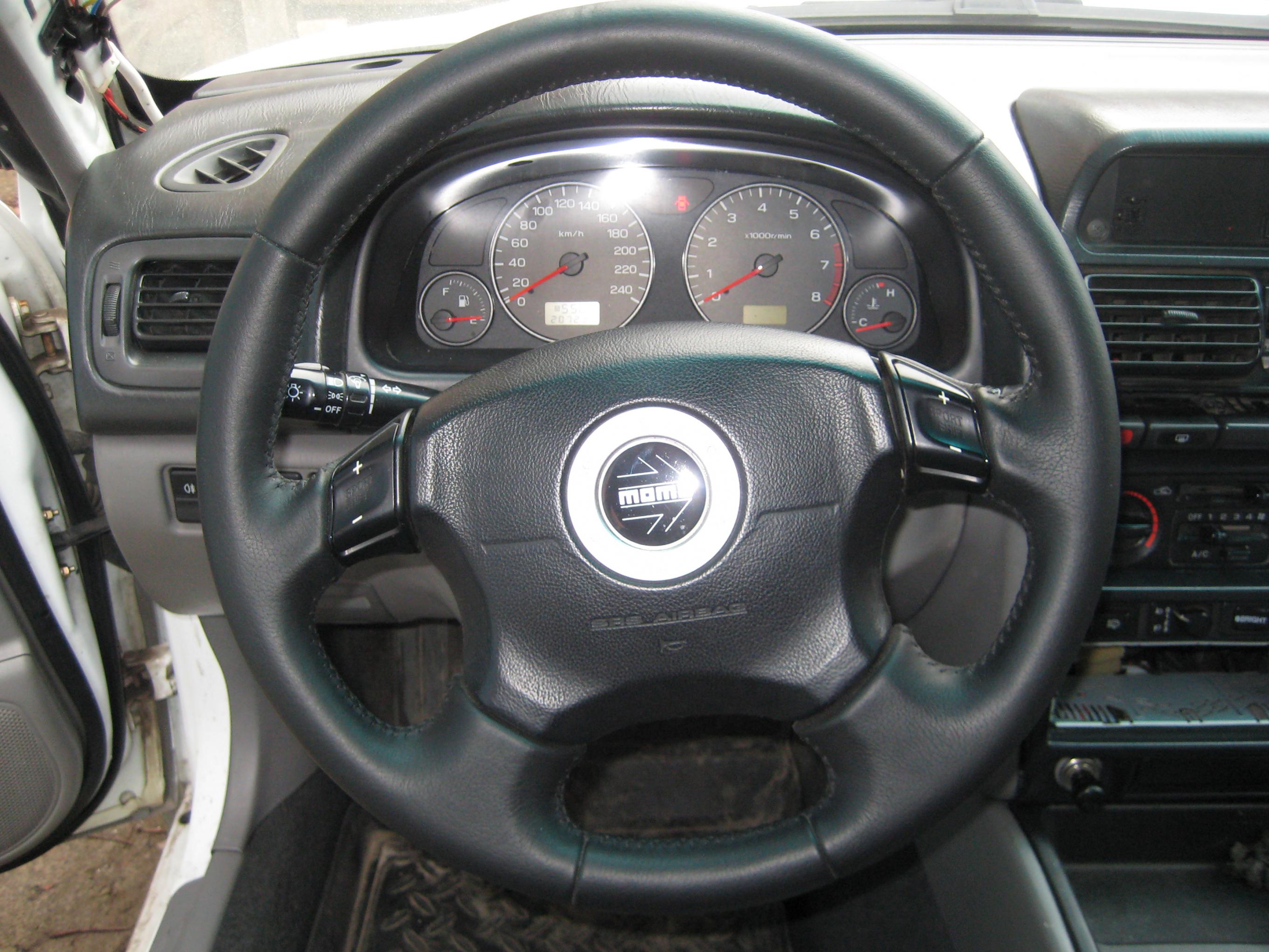

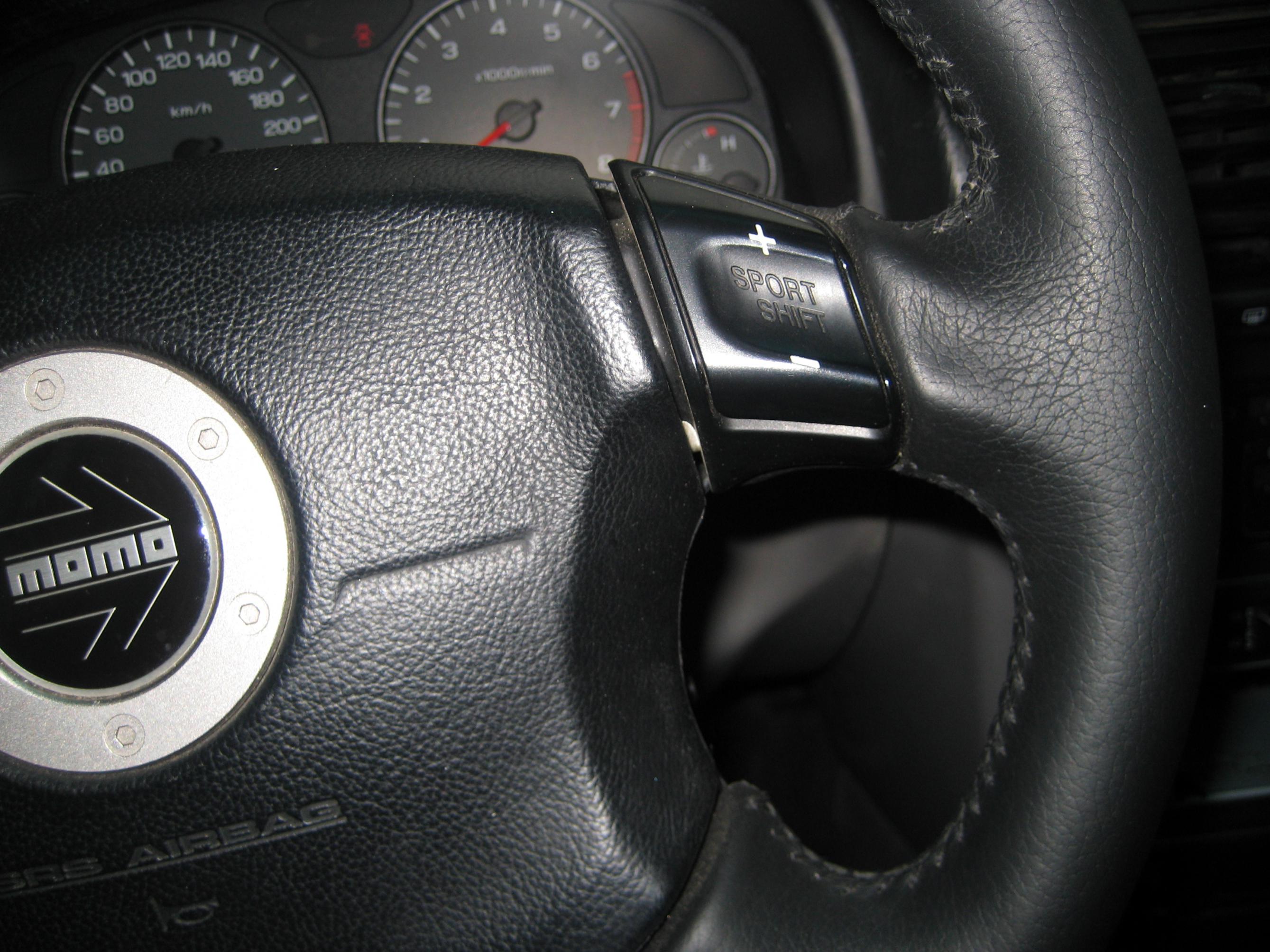

Провел вышеустановленную процедуру на импрезе (интеграцию кнопок ДУ). Кнопки с Легаси. Все ок. Кстати еще и заменил цвет подсветки на синий.
